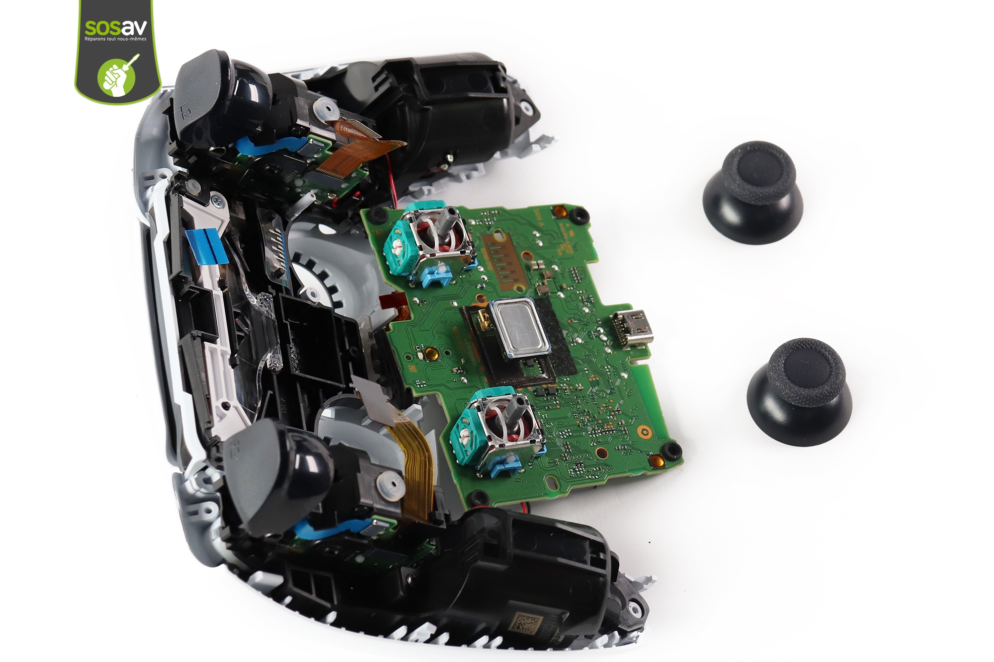

Saisissez la carte mère de la manette et retournez-la délicatement à l'envers.Attention, la carte mère est attachée au châssis de la manette !

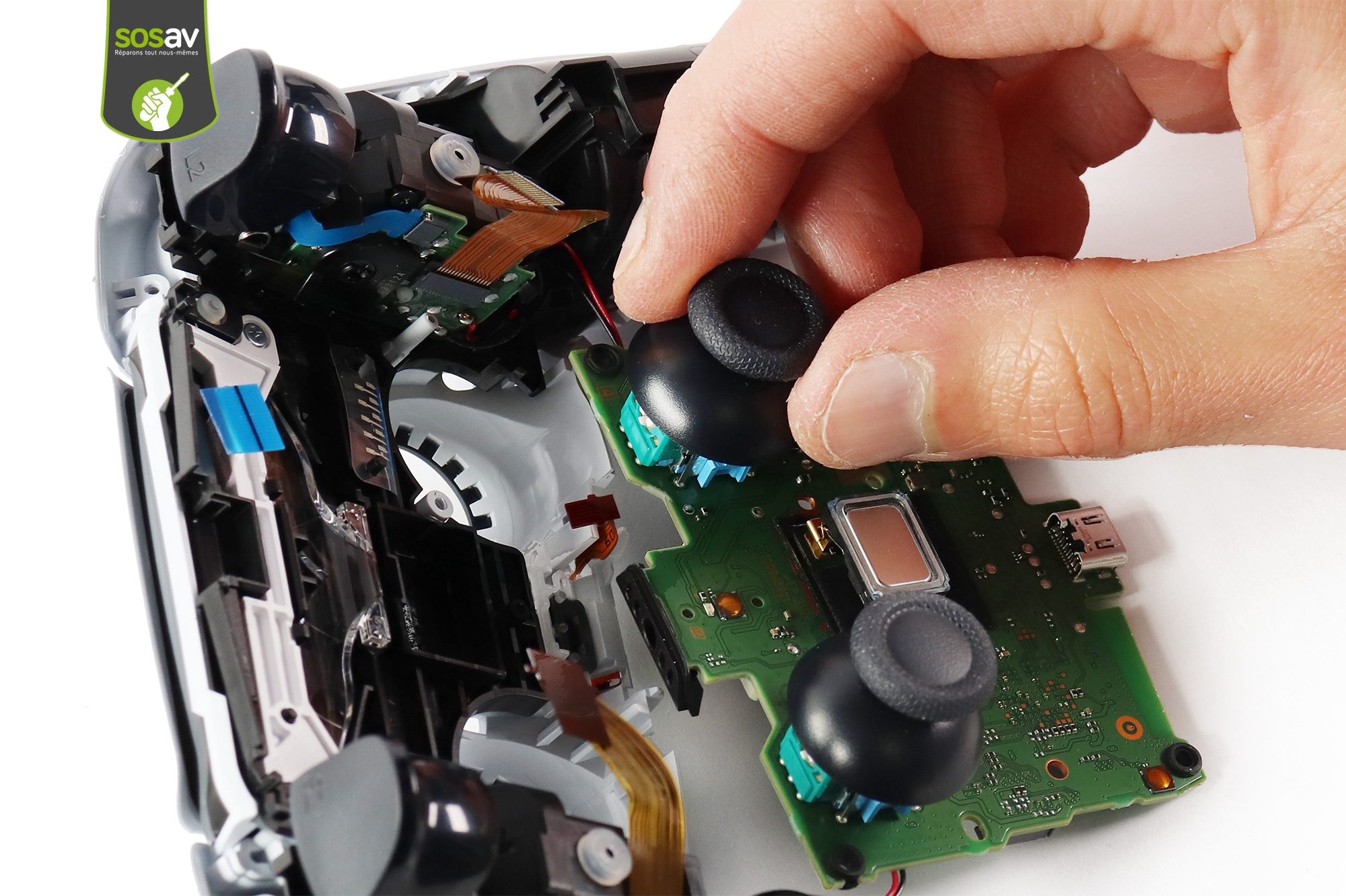

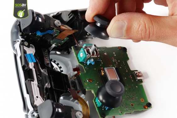

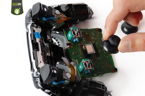

Saisissez le joystick droit puis procédez à son retrait.Répétez l'opération pour le joystick gauche.
Les chapeaux joysticks manette PS5 sont démontés.Suivez ce tuto gratuit en cas de chapeaux joysticks usés !
