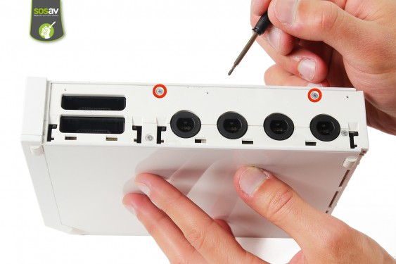

Avant de démonter la coque supérieure de la Nintendo Wii, il est nécessaire pour des raisons évidentes de sécurité de l'éteindre et de débrancher l'ensemble des câbles reliés à cette dernière (alimentation, vidéo...)Utilisez une spatule iSesamo afin de décoller les deux autocollants (encadrés en rouge sur la seconde photo de cette étape) servant à masquer deux vis de maintien de la façade avant.
A l'aide d'un tournevis tri-wing, dévissez les deux vis entourées en rouge sur la première photo de cette étape.Ces vis servent à maintenir la façade avant.Puis ouvrez délicatement le cache supérieur gauche.Utilisez ensuite un tournevis cruciforme afin de dévisser la vis entourée en rouge sur la quatrième photo de cette étape.Cette vis sert à maintenir la façade avant.

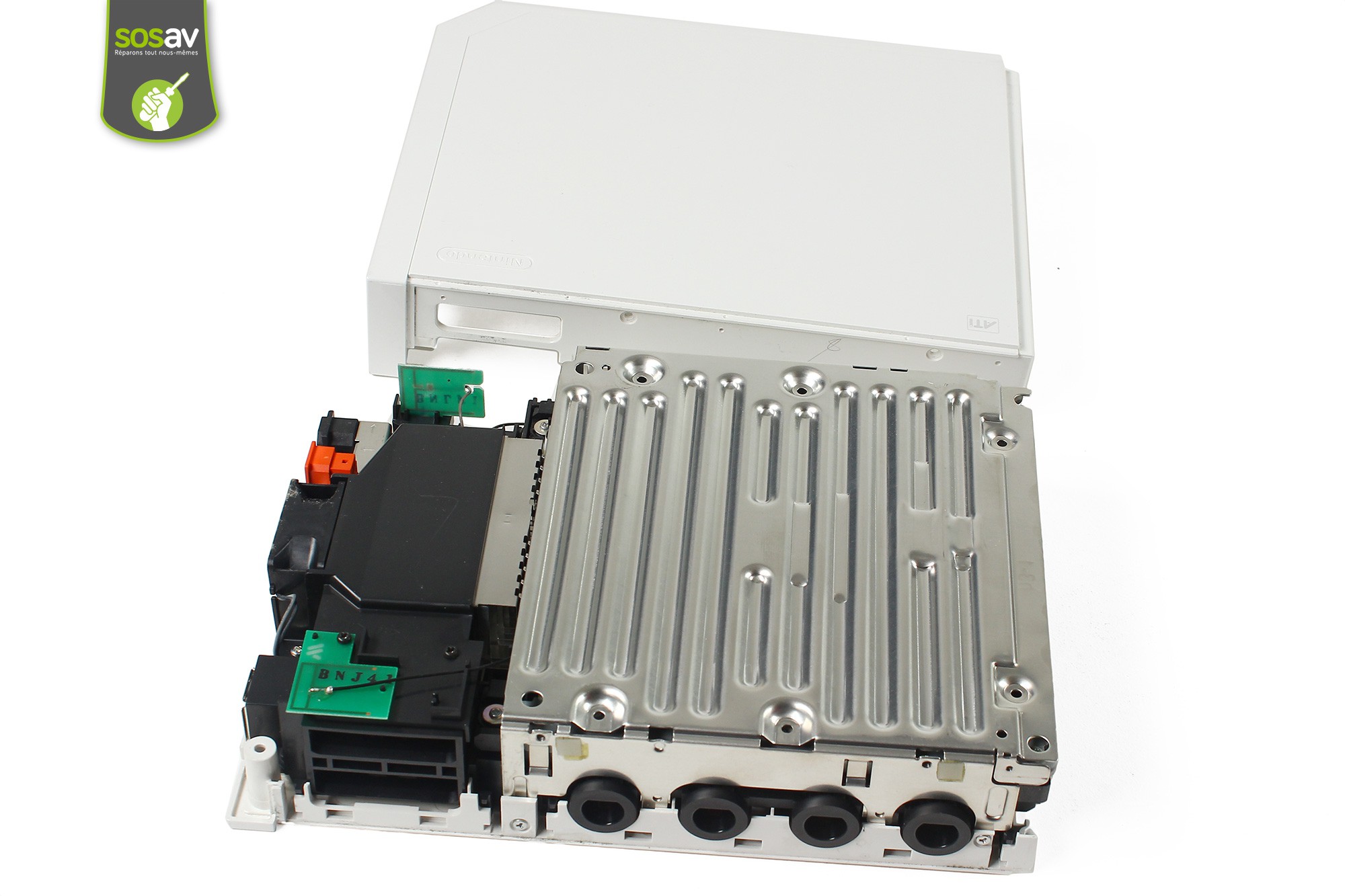

Saisissez ensuite la coque supérieure puis procédez délicatement à son retrait.
La coque supérieure de la Nintendo Wii est désormais démontée.Procédez à son remplacement par une pièce neuve si cela est nécessaire.
