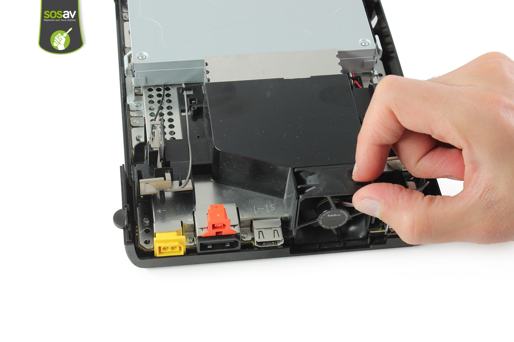

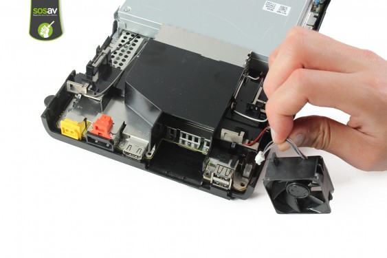

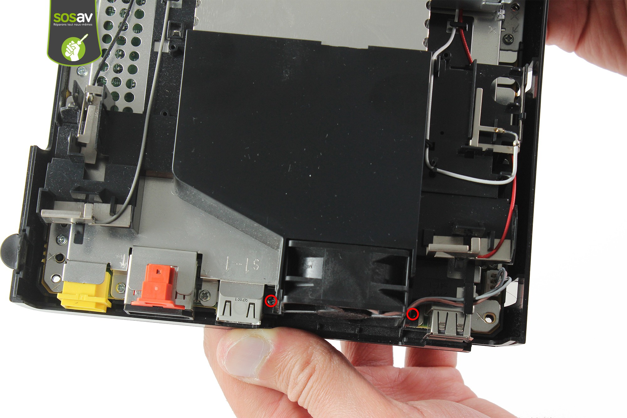

Deux vis maintiennent le ventilateur.Dévissez-les à l'aide du tournevis cruciforme.

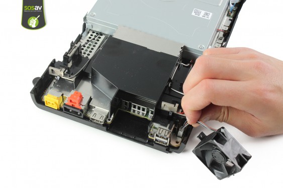

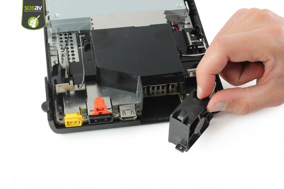

Saisissez le ventilateur et décalez-le vers la droite comme indiqué sur cette étape.Procédez à sa déconnexion de la carte mère.

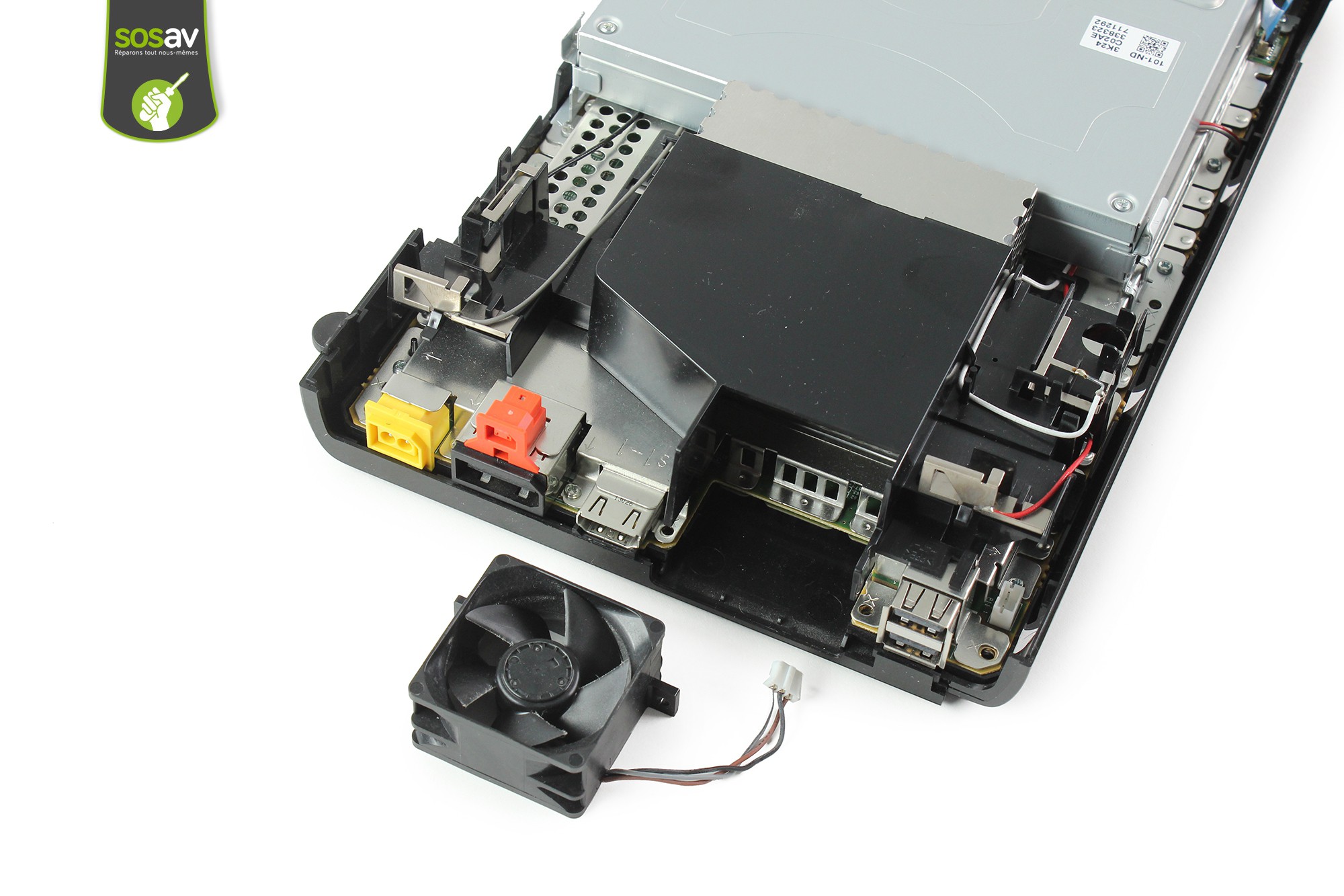

Le ventilateur Nintendo Wii U est désormais démonté.Procédez à son remplacement par un ventilateur neuf si nécessaire.
Pour remonter votre Nintendo Wii U suivez ce guide en sens inverse.
