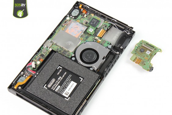

Saisissez le lecteur de cartouches / prise jack à l'aide de la pince puis procédez à son retrait.Le lecteur cartouche / prise jack de votre Nintendo Switch est désormais démonté.

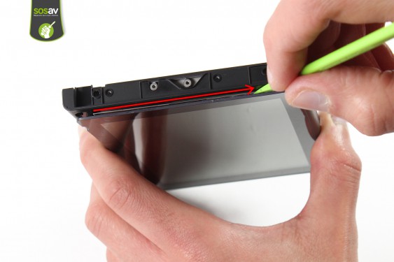

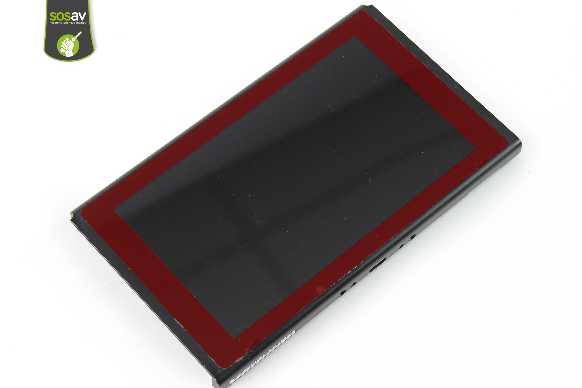

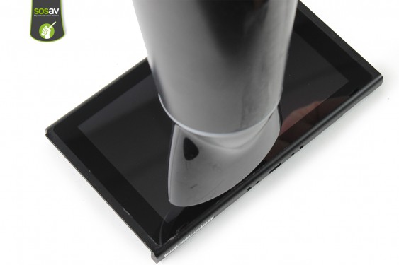

Afin de décoller la vitre tactile, il est nécessaire de la réchauffer durant 2 à 3 minutes à l'aide d'un sèche-cheveux (parties signalées en rouge sur la photo 1 de cette étape)La vitre tactile est solidement collée au châssis. Nous vous suggérons de réchauffer régulièrement la vitre au fur et à mesure des étapes pour plus de simplicité. Soyez très délicats lors du décollement, la vitre étant relativement fragile et sensible, le risque de torsion ou de casse est élevé.

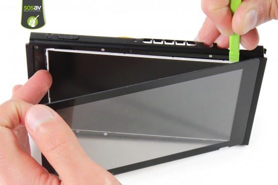

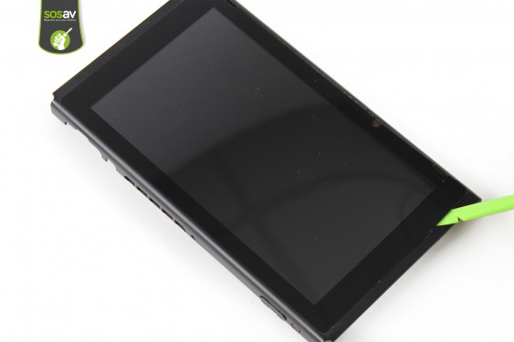

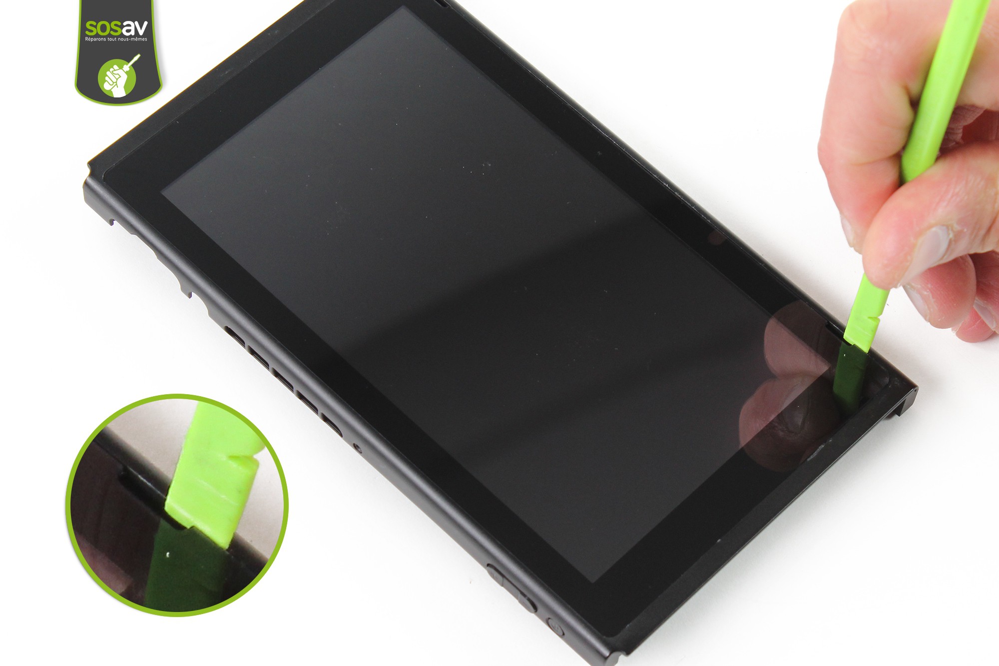

Insérez la spatule en nylon sur la partie inférieure gauche de la tablette puis faites-la tout doucement glisser vers le côté afin de décoller la partie gauche de la vitre.

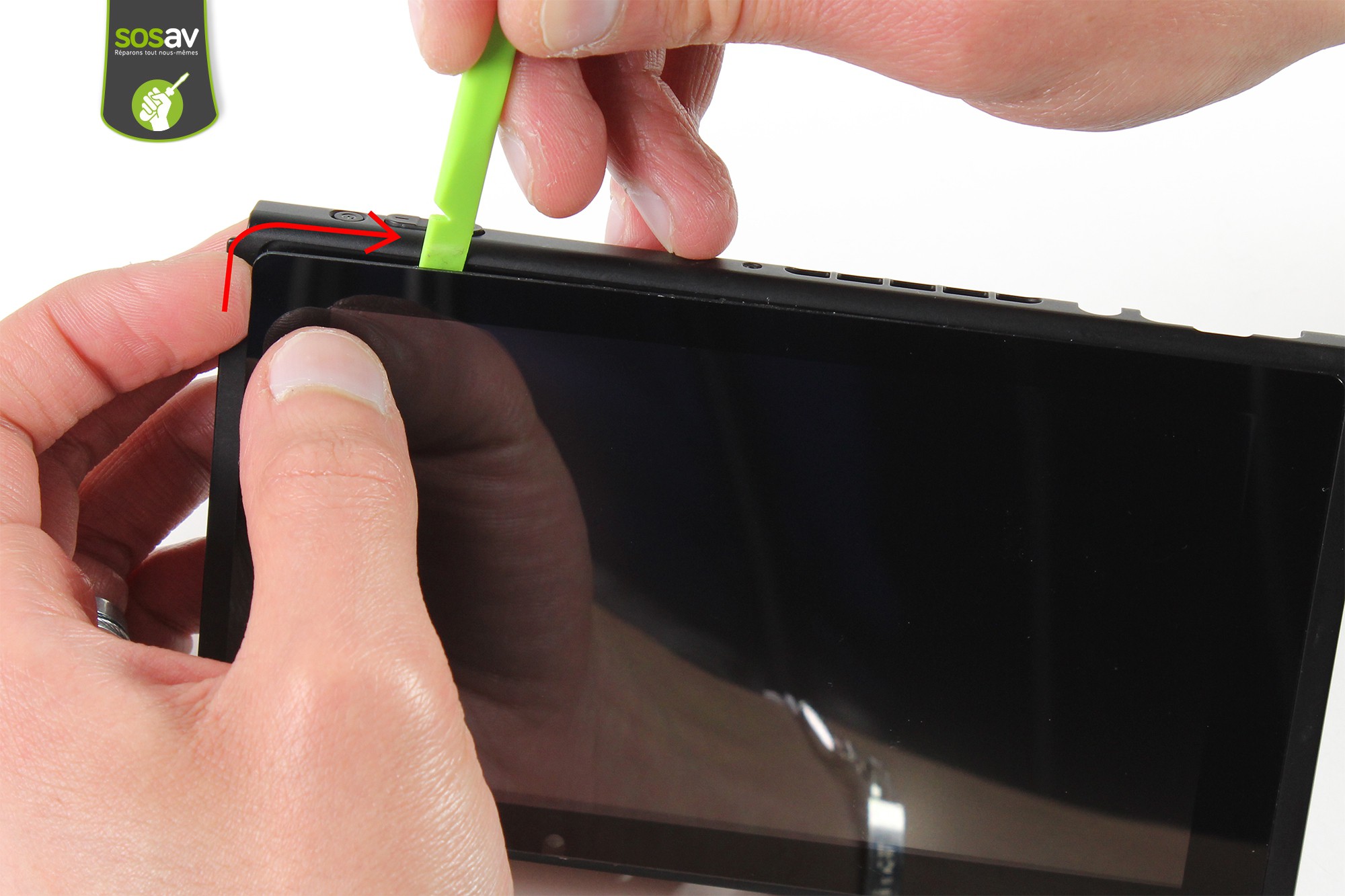

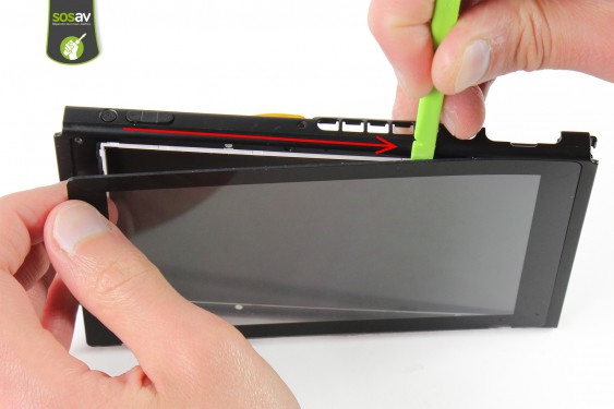

Répétez ensuite l'opération, cette fois-ci du côté supérieur de la tablette.

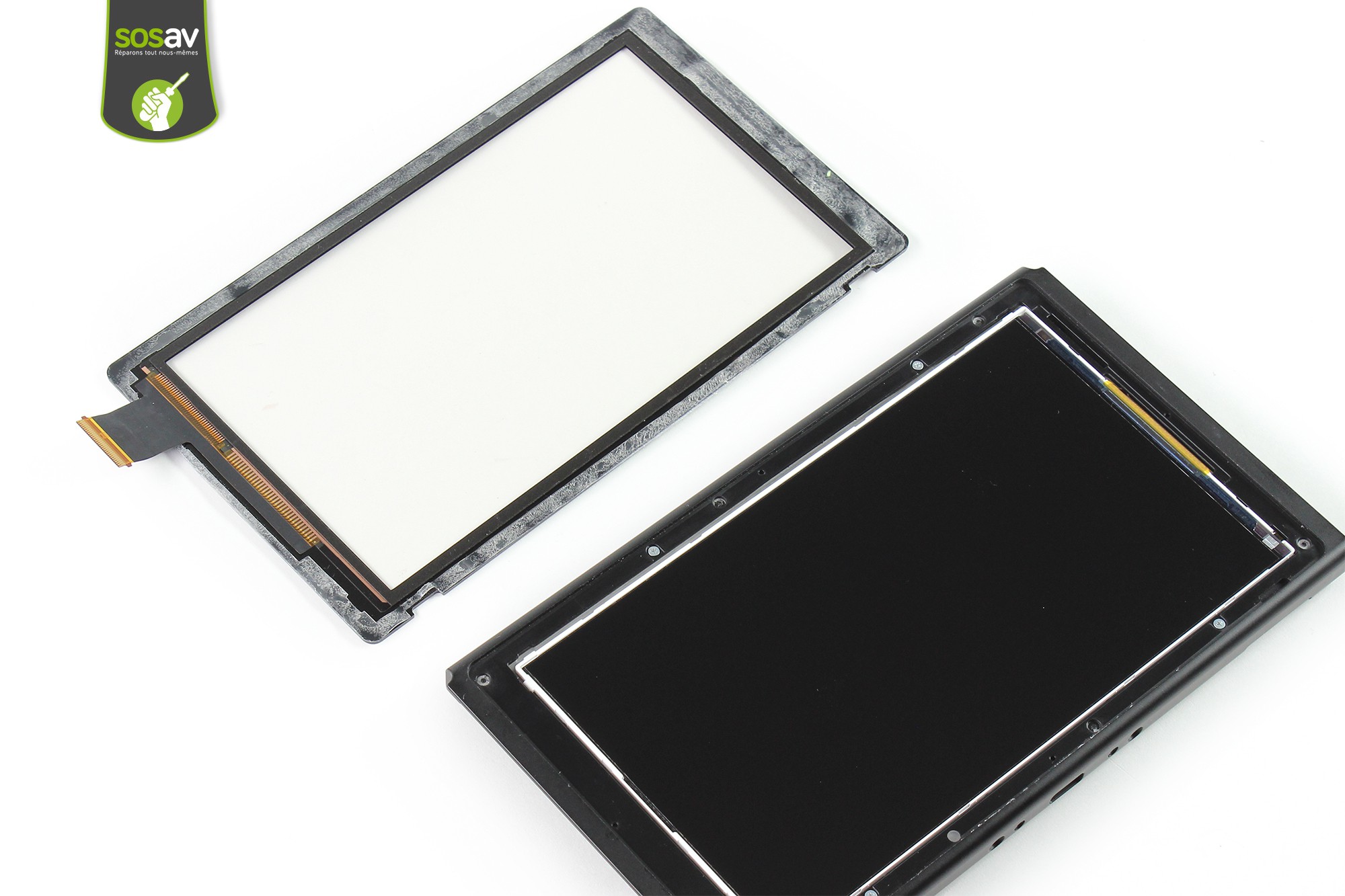

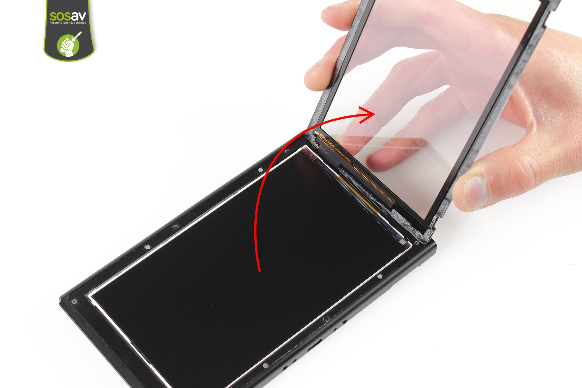

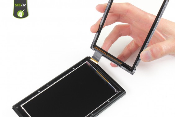

Soulevez ensuite délicatement la vitre comme indiqué par la flèche puis procédez au retrait de cette dernière.
La vitre tactile de votre Nintendo Switch est désormais démontée.En cas de problème tactile, rempalcez la vitre par une neuve.
