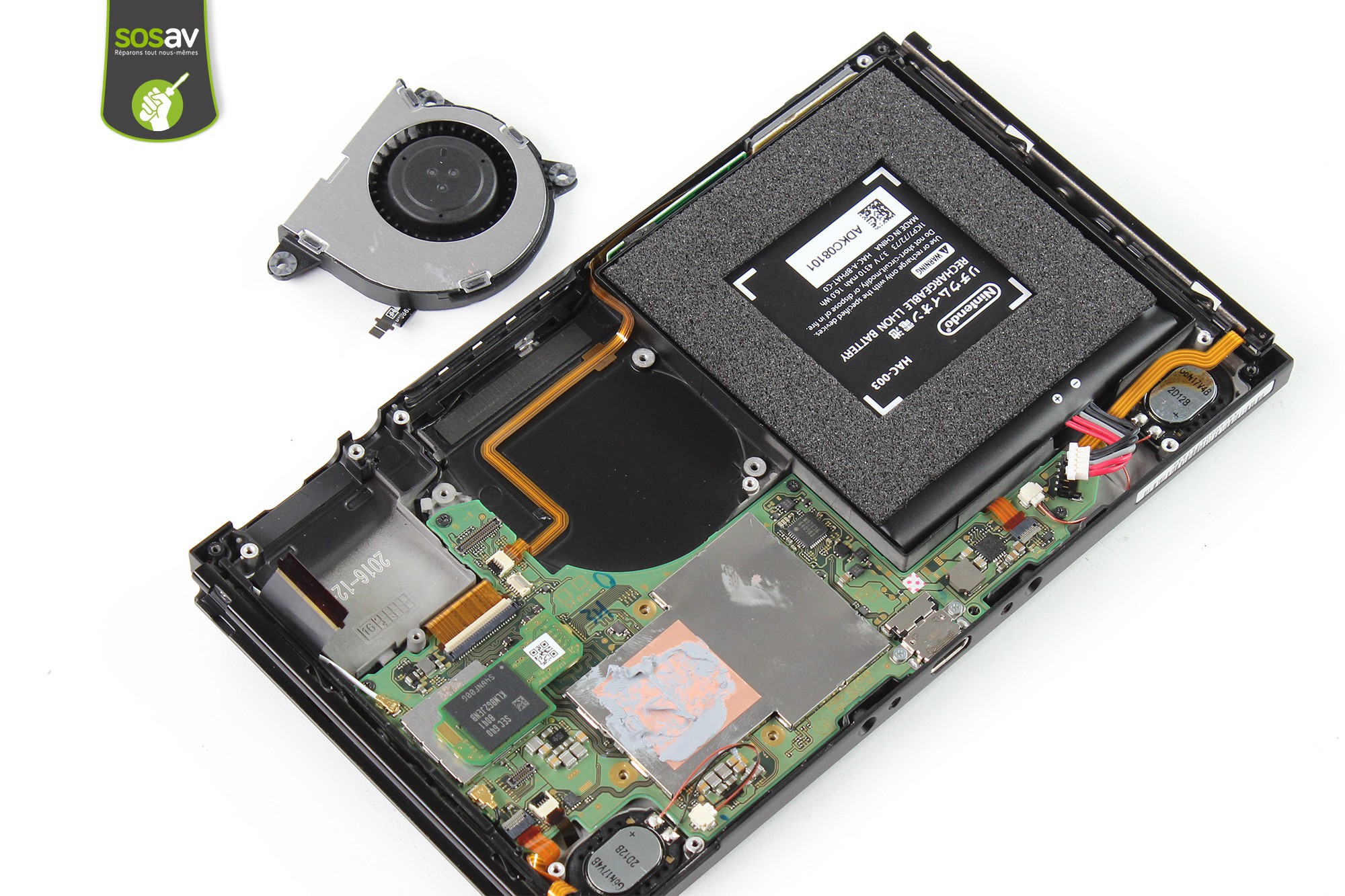

Dévissez les trois vis entourées en rouge servant à maintenir le ventilateur de la console à l'aide du tournevis cruciforme.
Reprenez la spatule en nylon afin de déverrouiller le connecteur de la nappe du ventilateur.Sortez la nappe de son connecteur grâce à la spatule en nylon.
Saisissez le ventilateur puis procédez à son retrait.
Le ventilateur de votre Nintendo Switch est désormais démonté.En cas de problème de surchauffe, remplacez le ventilateur.
Pour remonter votre Nintendo Switch suivez ce guide en sens inverse.
