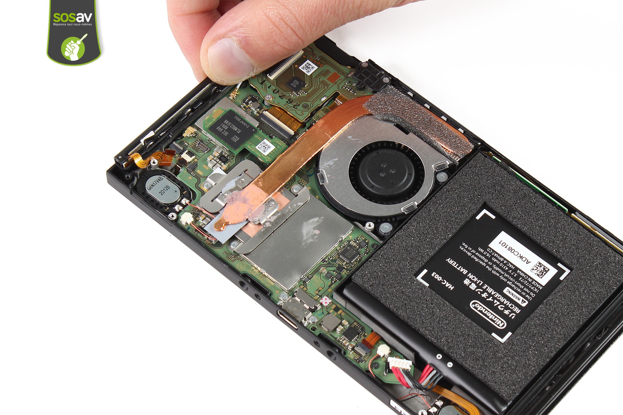

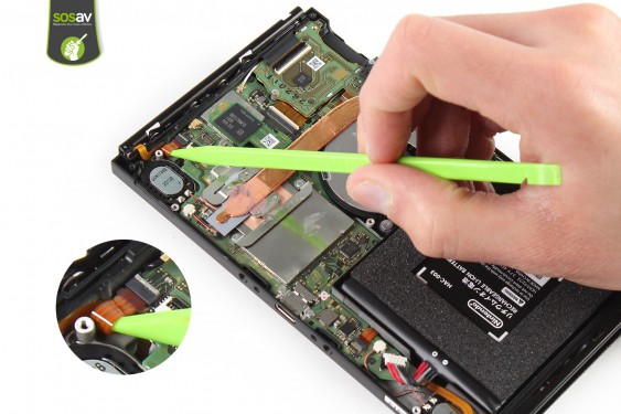

Déconnectez la batterie en faisant levier sur son connecteur grâce à la spatule en nylon.Ne faites levier que sur la partie blanche (connecteur batterie) et non la partie noire (carte mère) !

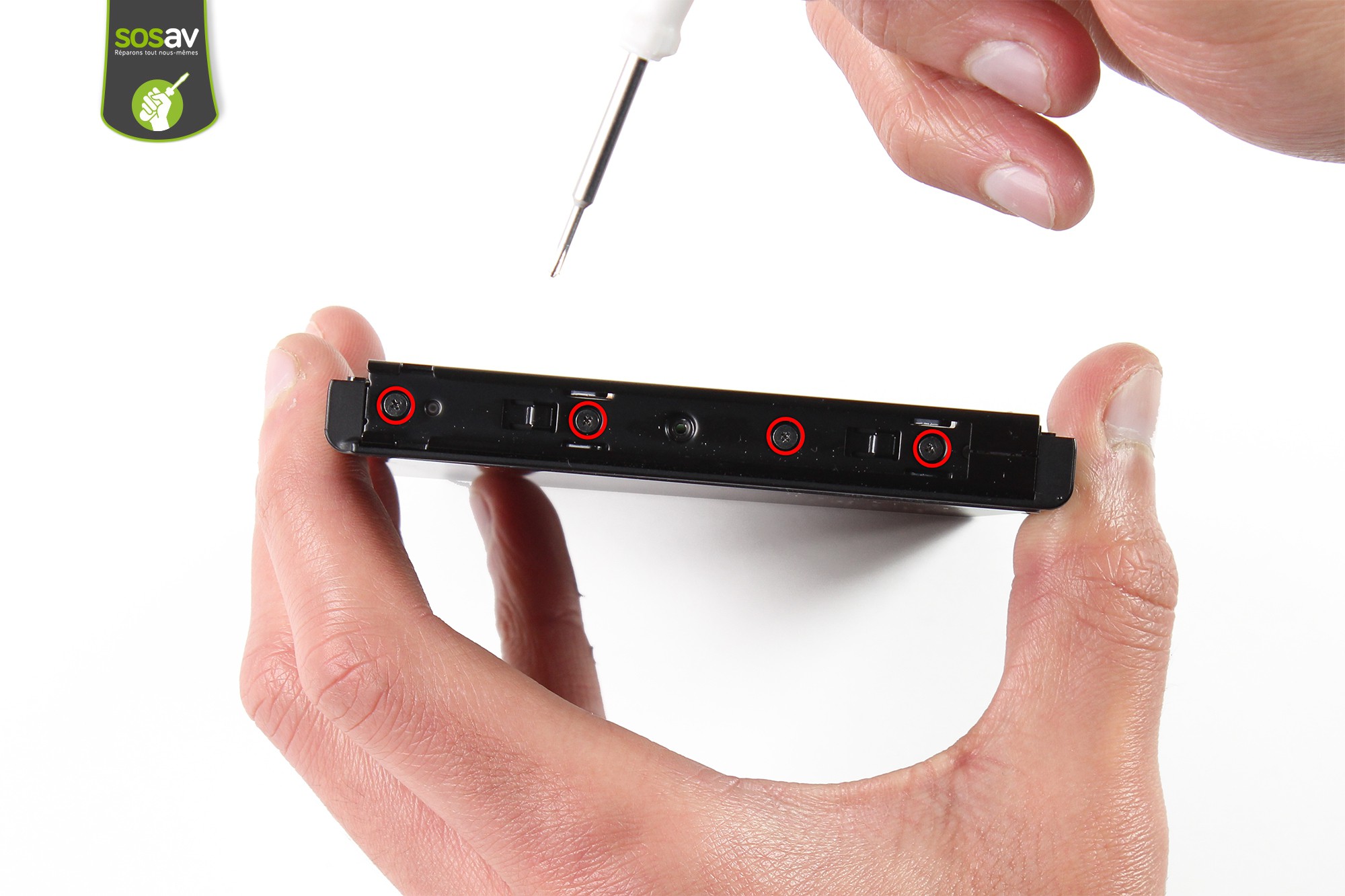

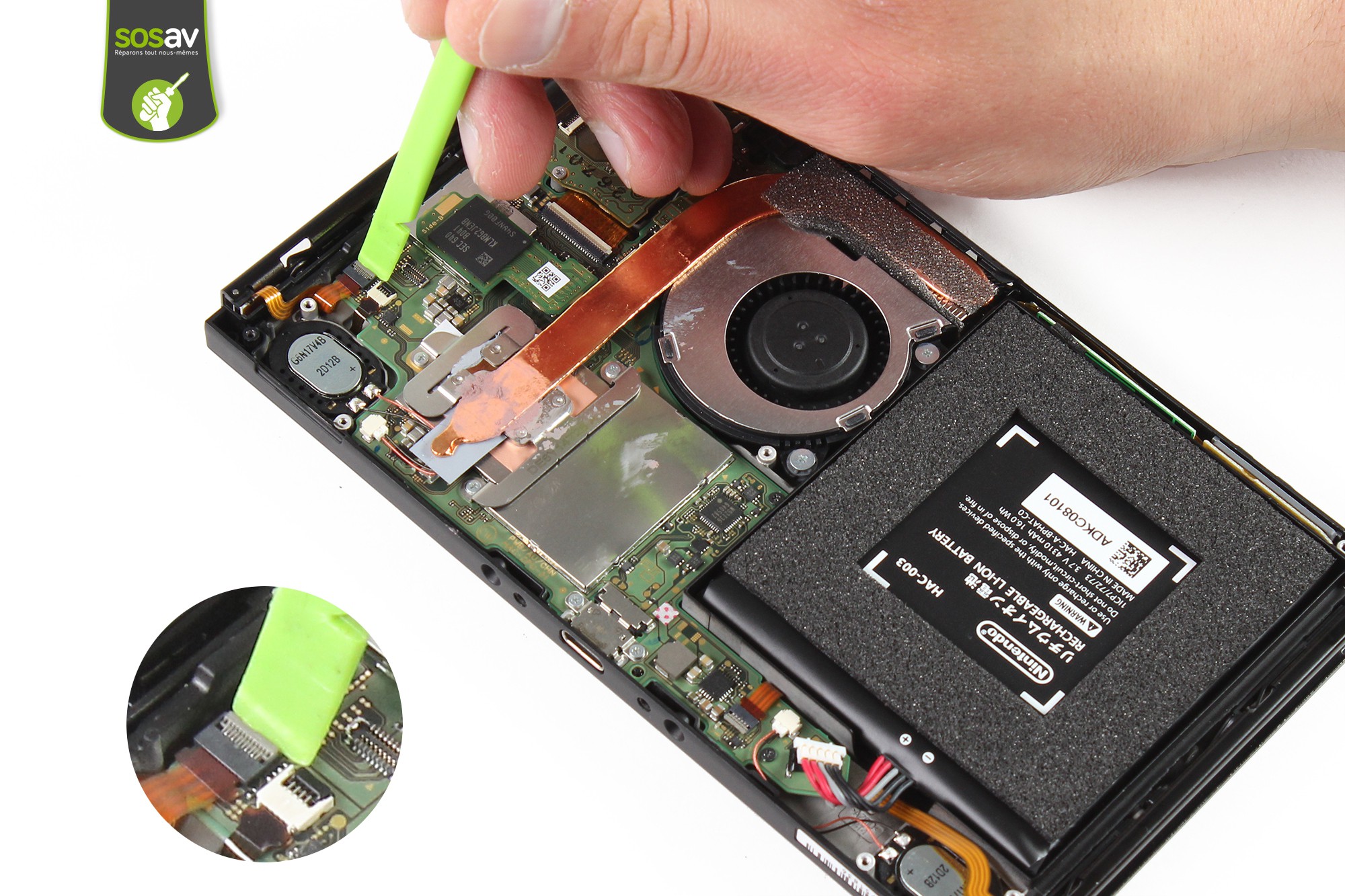

Dévissez les quatre vis entourées en rouge à l'aide du tournevis cruciforme.Ces vis servent à maintenir le rail droit sur le châssis de la console.

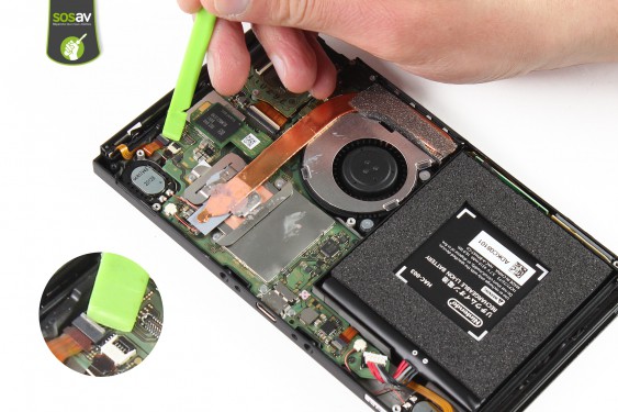

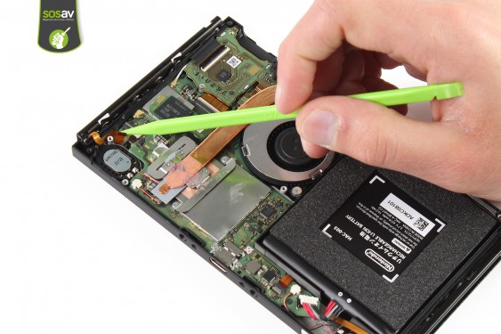

Déverrouillez le connecteur de la nappe du rail droit en faisant levier dessus avec la spatule en nylon.Utilisez la partie pointue de la la spatule afin de sortir la nappe de son connecteur.

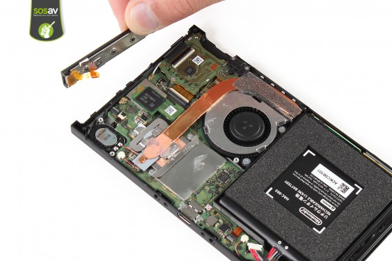

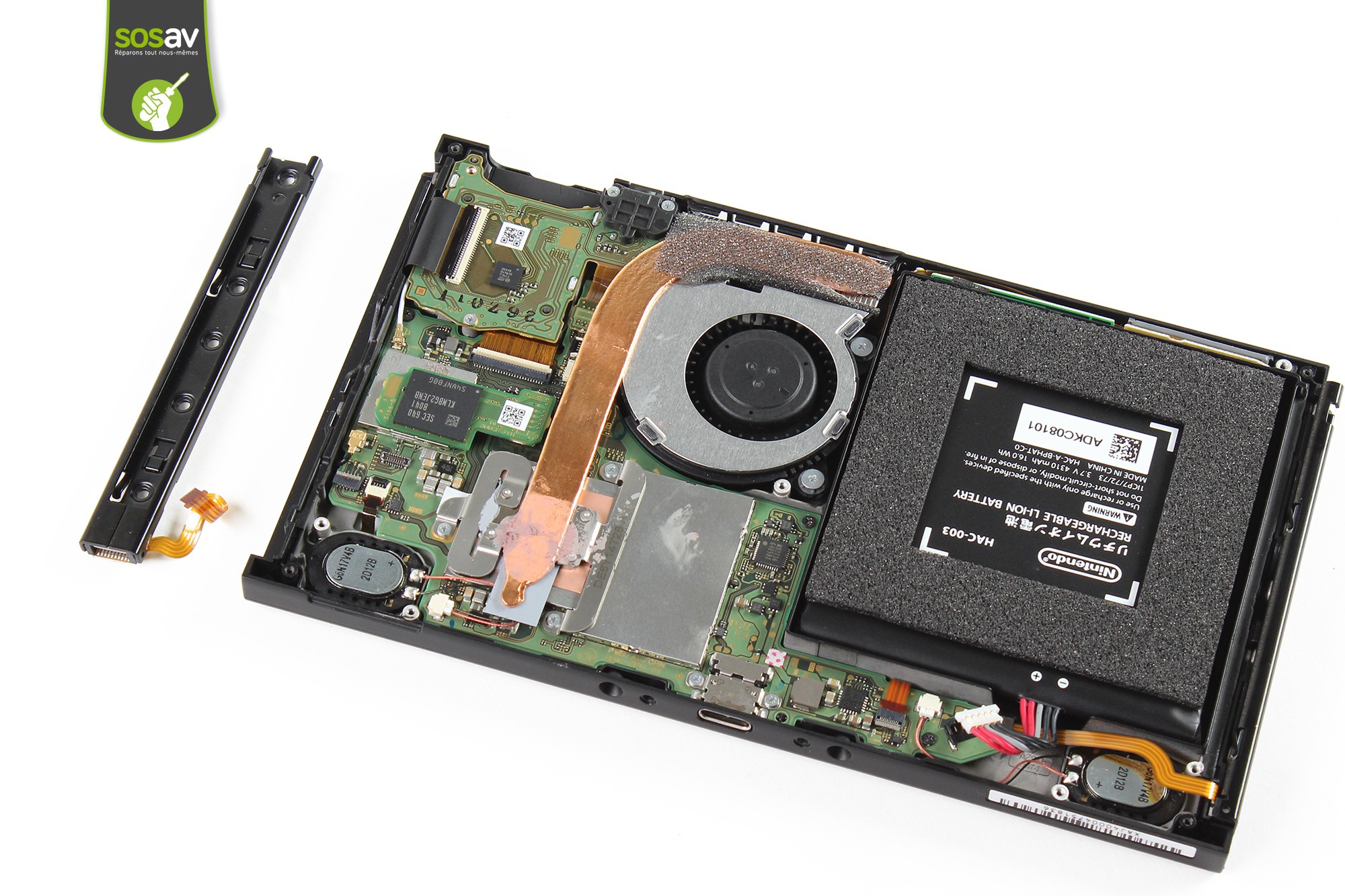

Saisissez ensuite le rail droit de la console puis procédez délicatement à son retrait.Veillez à ne pas endommager la nappe de liaison durant le retrait du rail !
Le rail droit de la console est désormais démonté.Procédez à son remplacement par un rail neuf si cela est nécessaire.
