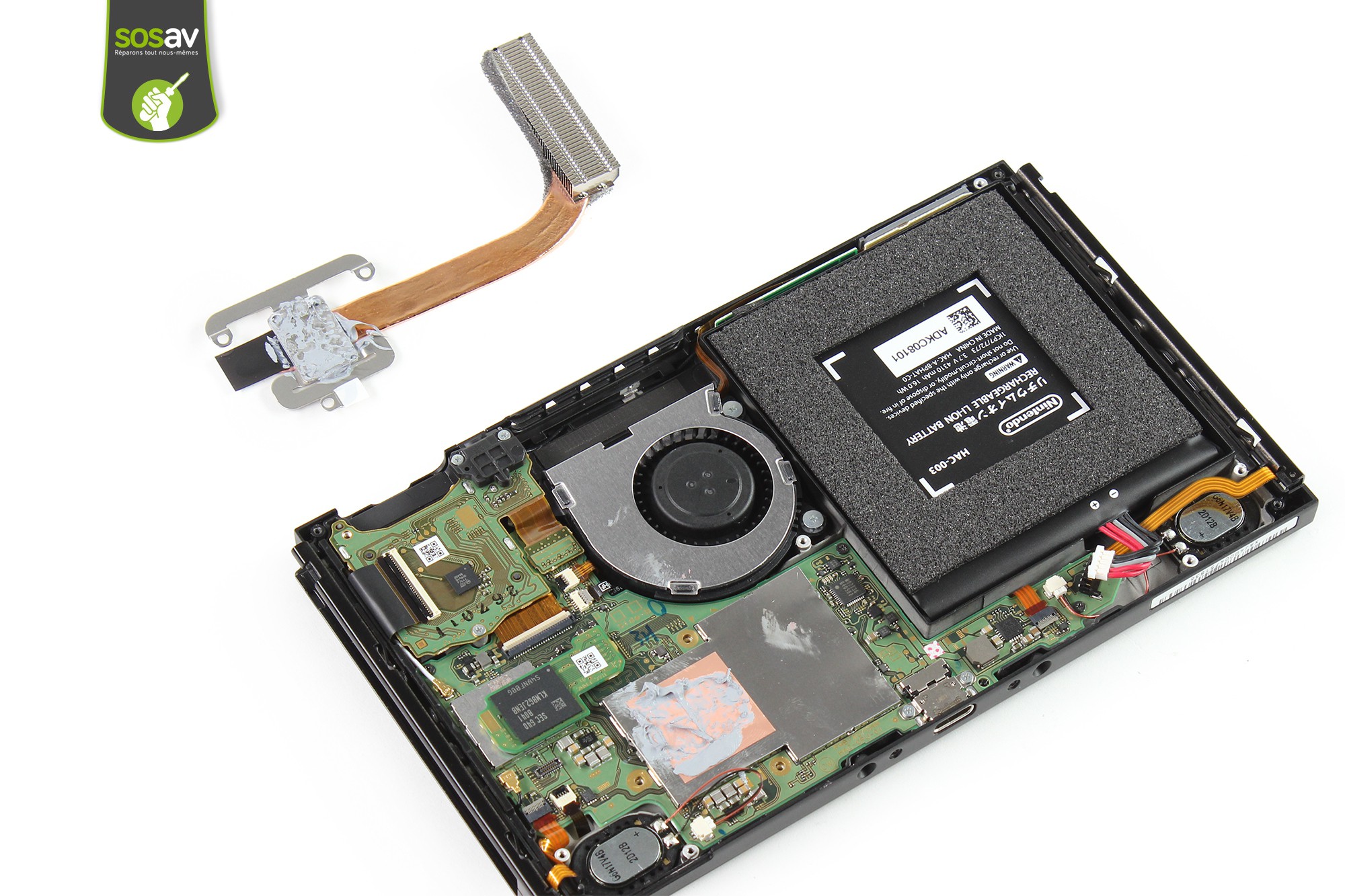

Avec le tournevis cruciforme, dévissez les trois vis entourées en rouge servant à maintenir le radiateur de la console.
Saisissez ensuite le radiateur par son centre puis procédez à son retrait en le soulevant.
Le radiateur de votre Nintendo Switch est désormais démonté.En cas de surchauffe, remplacez le radiateur de votre console.
Pour remonter votre Nintendo Switch suivez ce guide en sens inverse.
