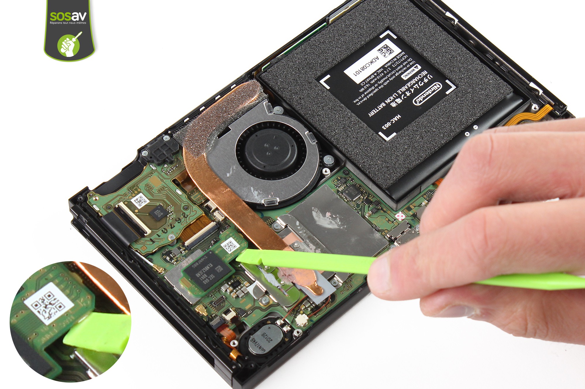

Déconnectez la batterie en faisant levier sur son connecteur grâce à la spatule en nylon.Ne faites levier que sur la partie blanche (connecteur batterie) et non la partie noire (carte mère) !

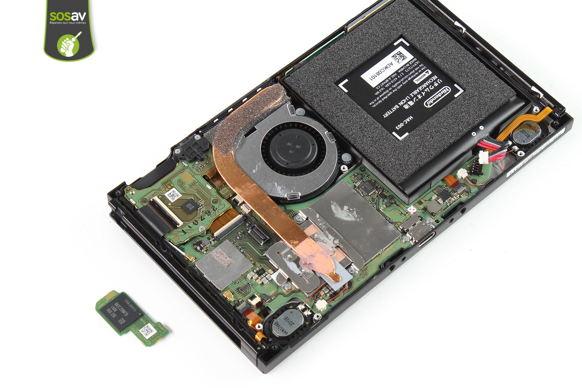

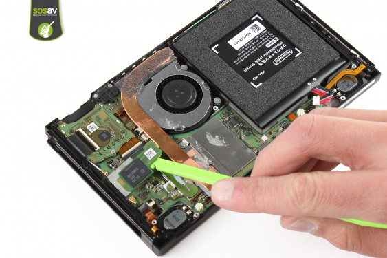

Glissez la spatule en nylon sous le connecteur de la puce mémoire interne puis faites délicatement levier afin de la déconnecter.Procédez ensuite à son retrait.
La puce mémoire interne de votre Nintendo Switch est désormais démontée.Procédez à son remplacement par une puce mémoire neuve si cela est nécessaire.
