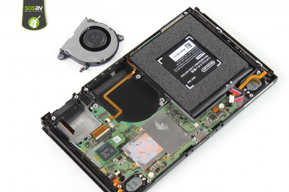

Dévissez les trois vis entourées en rouge servant à maintenir le ventilateur de la console à l'aide du tournevis cruciforme.
Reprenez la spatule en nylon afin de déverrouiller le connecteur de la nappe du ventilateur.Sortez la nappe de son connecteur grâce à la spatule en nylon.
Saisissez le ventilateur puis procédez à son retrait.Le ventilateur de votre Nintendo Switch est désormais démonté.

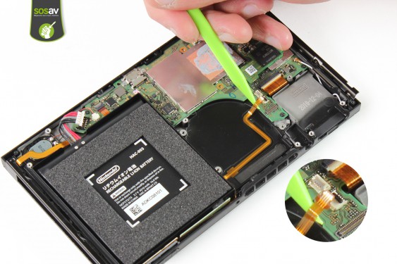

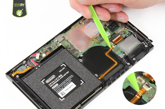

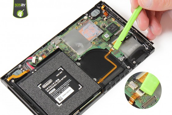

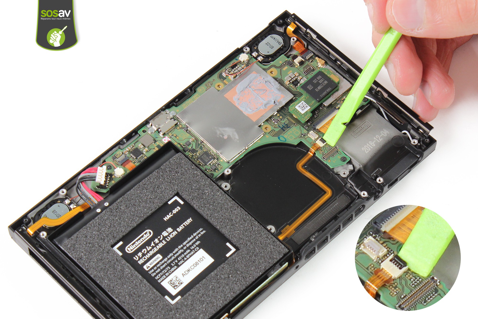

Répétez l'opération en déverrouillant le connecteur de la nappe boutons power / volume grâce à la spatule.Utilisez la pointe de la spatule pour l'extraire.

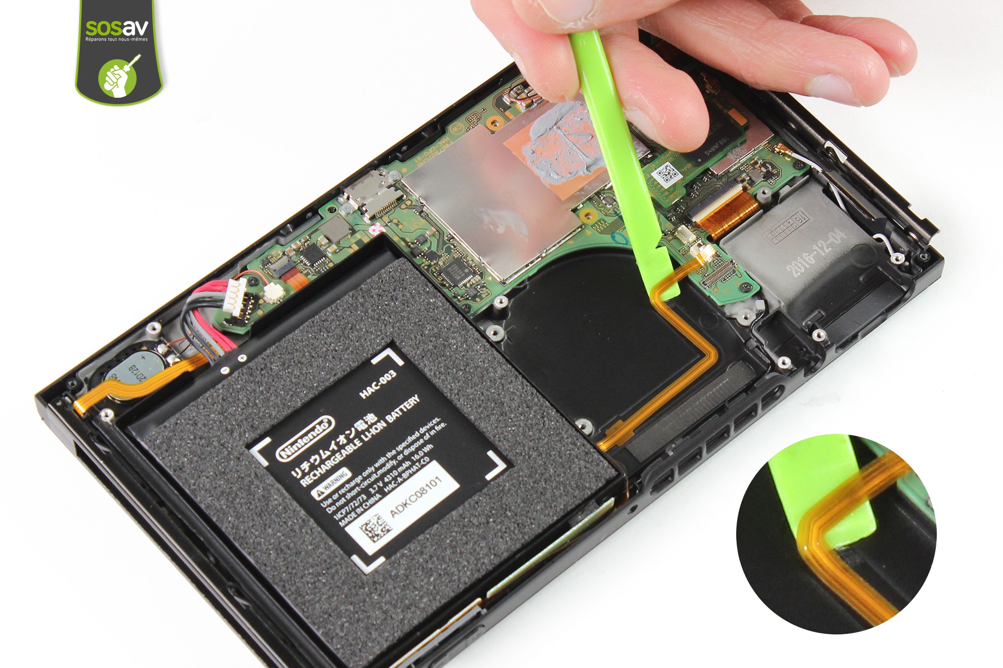

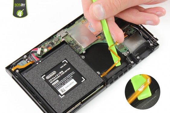

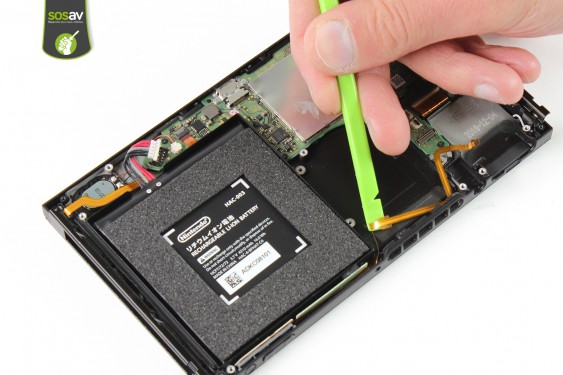

Poursuivez en glissant la spatule sous la nappe power/volume du châssis afin de la décoller.

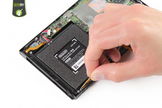

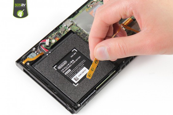

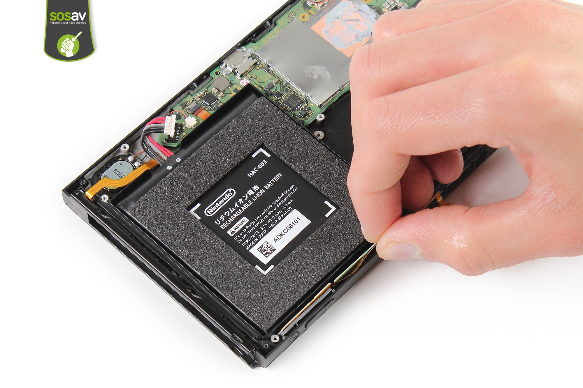

Saisissez la nappe power/volume puis procédez à son retrait.
Etape 25

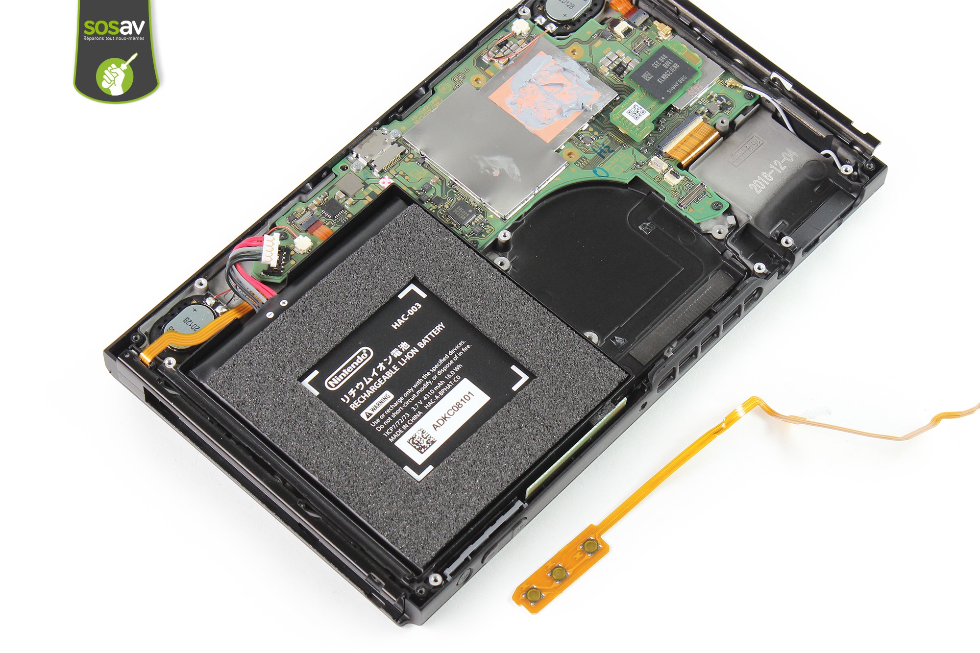

La nappe power/volume de votre Nintendo Switch est désormais démontée.Procédez à son remplacement par une nappe neuve si cela est nécessaire.
