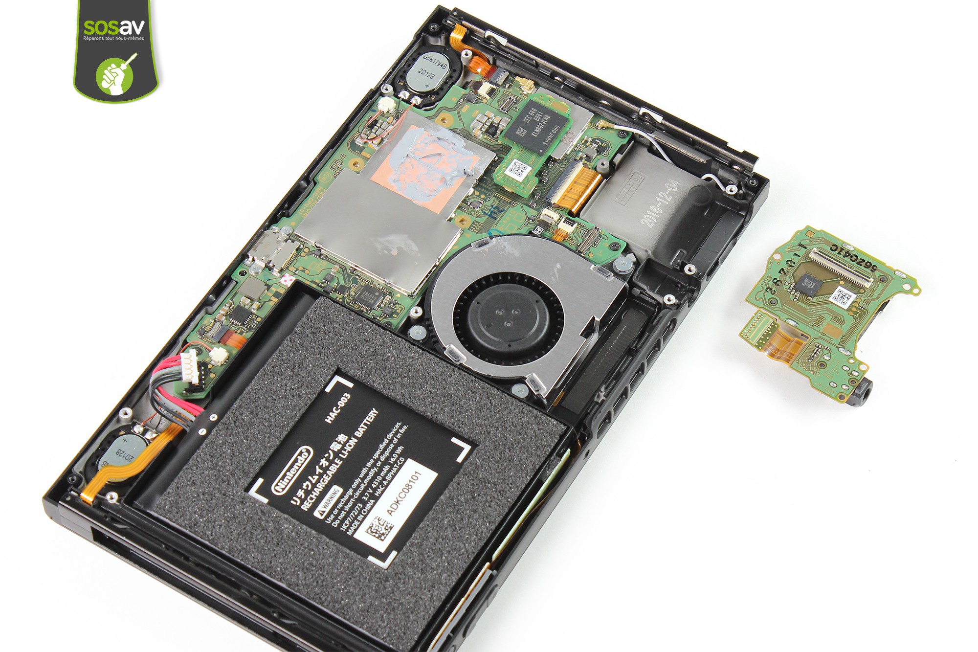

Utilisez le tournevis cruciforme afin de dévisser les trois vis entourées en rouge.Ces vis servent à maintenir le lecteur de cartouches / prise jack.
Saisissez l'élément plastique de protection de la prise jack à l'aide de la pince puis procédez à son retrait.
Utilisez la spatule en nylon afin de déverrouiller le connecteur de la nappe de la vitre tactile.Servez-vous ensuite de la partie pointue de la spatule afin de sortir la nappe du connecteur.
Conservez la spatule en nylon afin de déconnecter la nappe de liaison du lecteur de cartouches / prise jack.
Saisissez le lecteur de cartouches / prise jack à l'aide de la pince puis procédez à son retrait.
Le lecteur cartouche / prise jack de votre Nintendo Switch est désormais démonté.Procédez à son remplacement par un lecteur neuf si nécessaire.
