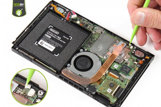

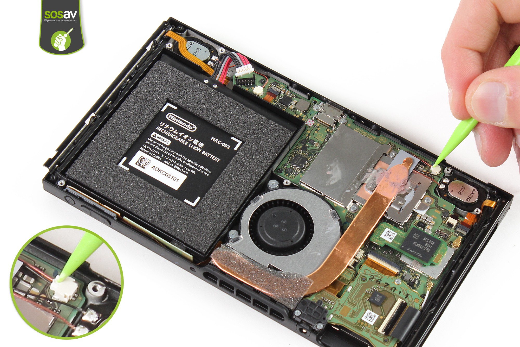

Déconnectez la batterie en faisant levier sur son connecteur grâce à la spatule en nylon.Ne faites levier que sur la partie blanche (connecteur batterie) et non la partie noire (carte mère) !
Utilisez la pointe de la spatule en nylon afin de déconnecter le haut-parleur droit.Soyez délicats lors de cette opération, le câble de liaison étant très fin et très fragile !

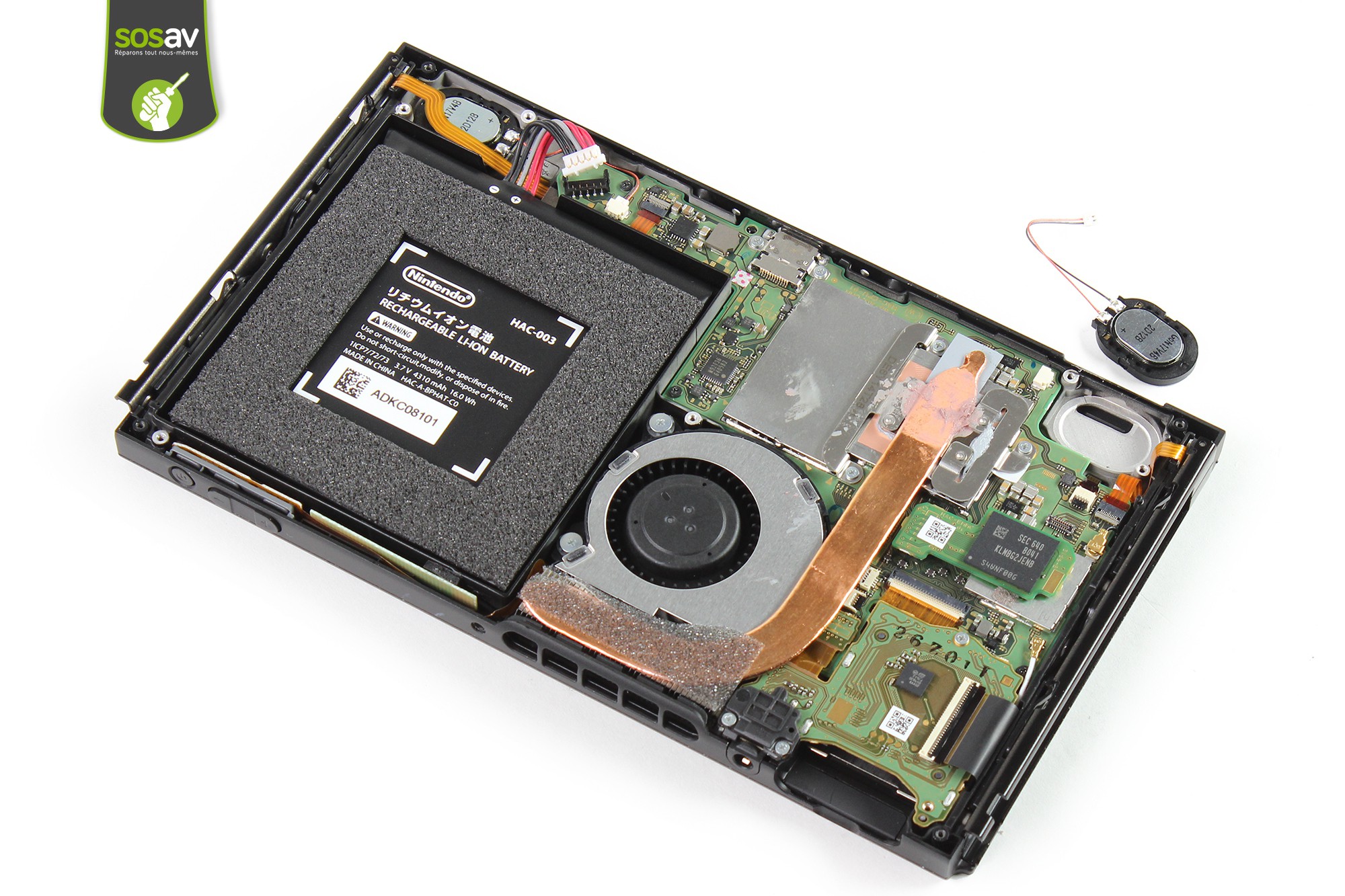

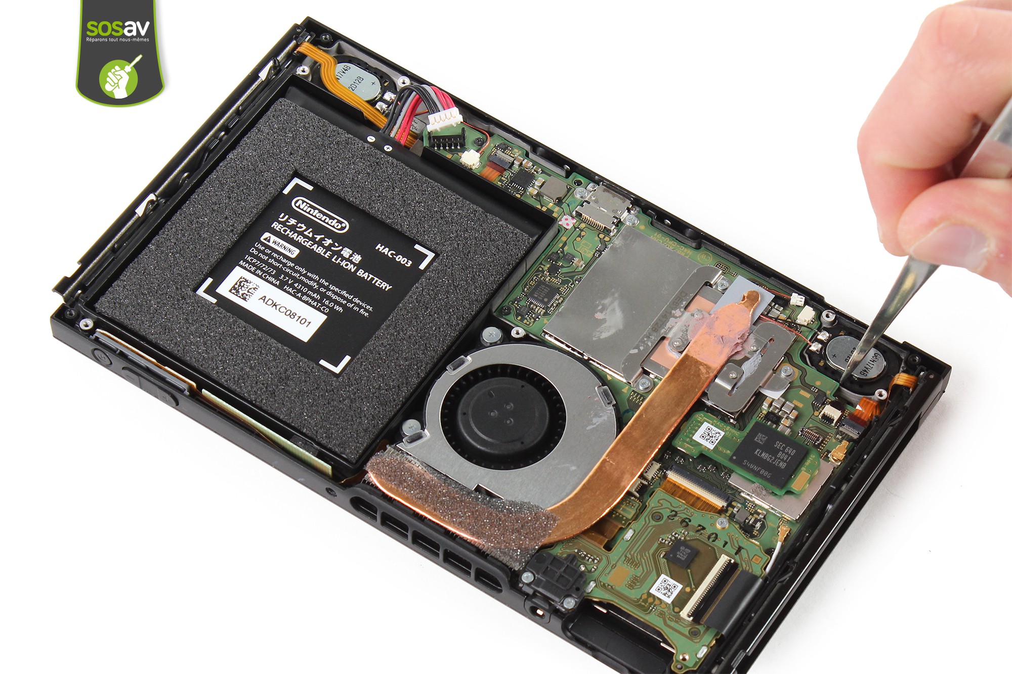

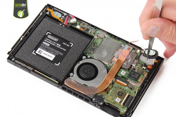

Saisissez ensuite le haut-parleur à l'aide de la pince puis procédez à son retrait.
Le haut-parleur droit de votre Nintendo Switch est désormais démonté.En cas de problème de son ou stéréo, remplacez-le haut-parleur droit par un neuf.
