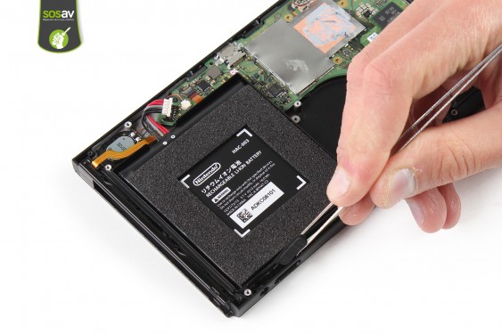

Déconnectez la batterie en faisant levier sur son connecteur grâce à la spatule en nylon.Ne faites levier que sur la partie blanche (connecteur batterie) et non la partie noire (carte mère) !

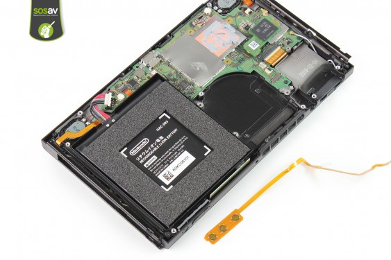

Répétez l'opération en déverrouillant le connecteur de la nappe boutons power / volume grâce à la spatule.Utilisez la pointe de la spatule pour l'extraire.

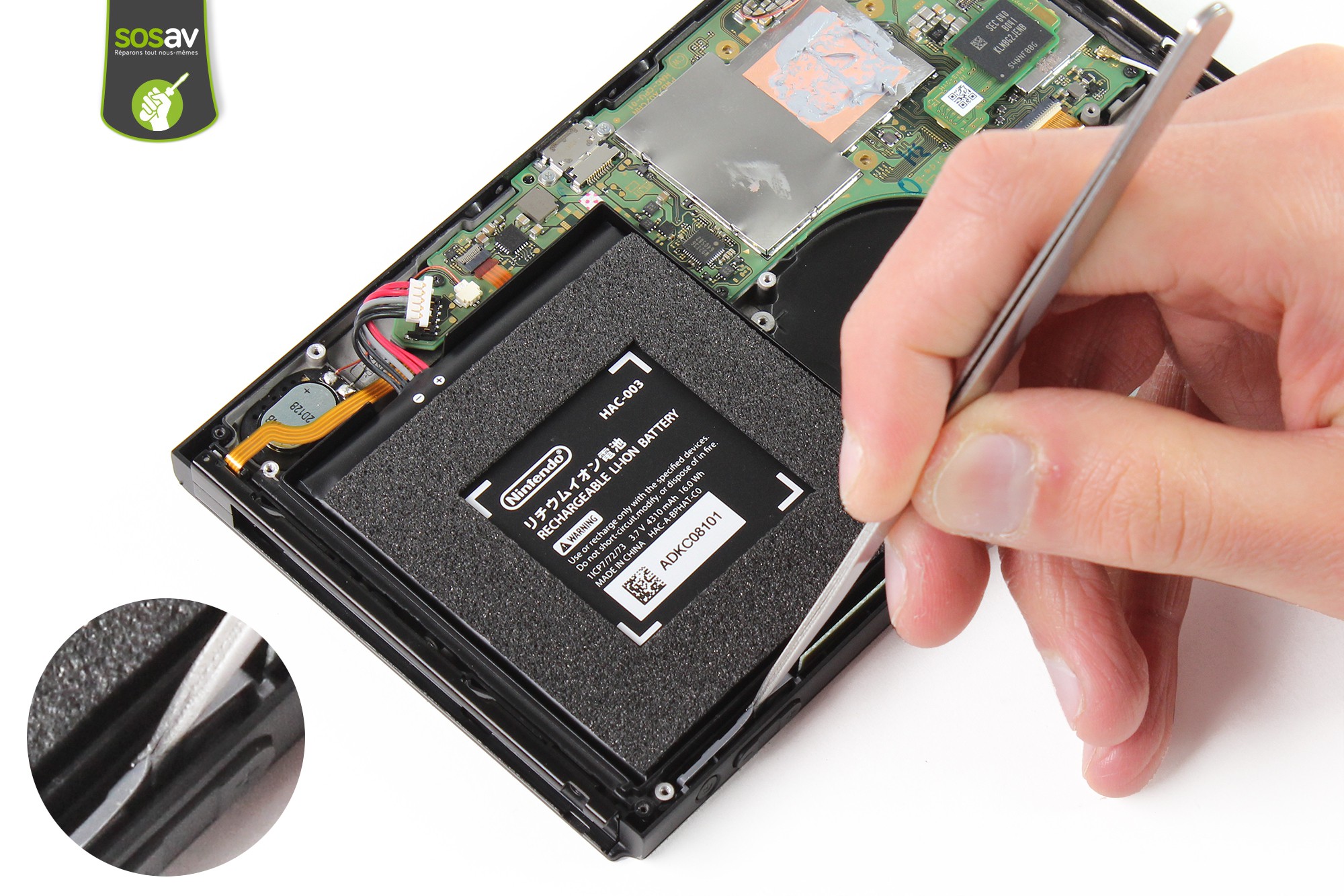

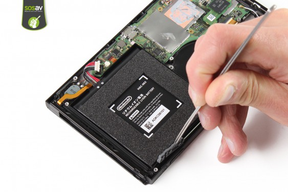

Poursuivez en glissant la spatule sous la nappe power/volume du châssis afin de la décoller.
Etape 24
Saisissez la nappe power/volume puis procédez à son retrait.La nappe power/volume de votre Nintendo Switch est désormais démontée.
Etape 25
La nappe power/volume de votre Nintendo Switch est désormais démontée.Procédez à son remplacement par une nappe neuve si cela est nécessaire.

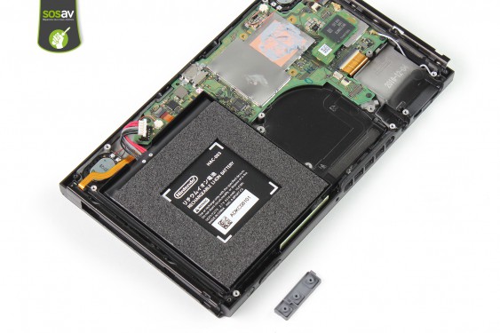

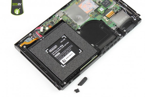

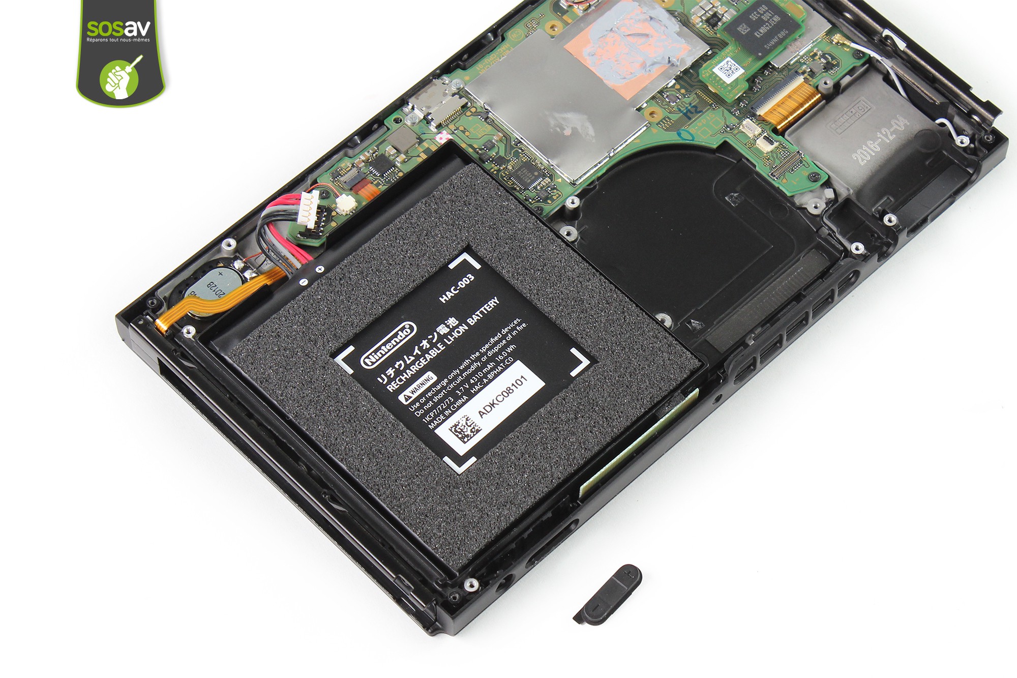

Saisissez les éléments de contact en caoutchouc des boutons avec la pince.Procédez ensuite à leur retrait.Saisissez ensuite le bouton de réglage du volume et procédez à son retrait.
Etape 27
Le bouton de réglage du volume de votre Nintendo Switch est désormais démonté.Procédez de même pour le démontage du bouton power.Procédez à leur remplacement par des boutons neufs si cela est nécessaire.
