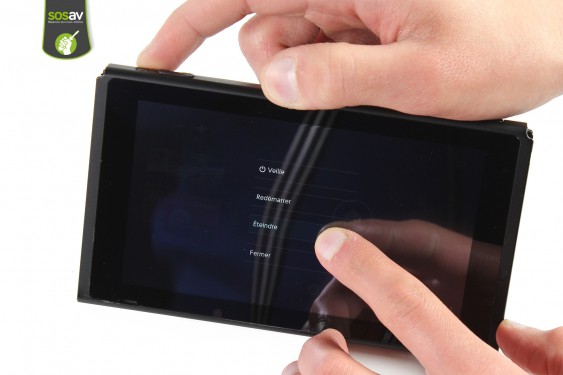

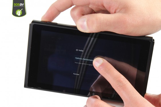

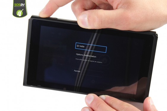

Avant de procéder au changement de la batterie de votre Nintendo Switch, il est nécessaire pour des raisons évidentes de sécurité de l'éteindre.Pour ceci, appuyez sur le bouton d'allumage durant quelques secondes, sélectionnez le sous menu "Options d'alimentation" puis confirmez l'extinction par "Éteindre".

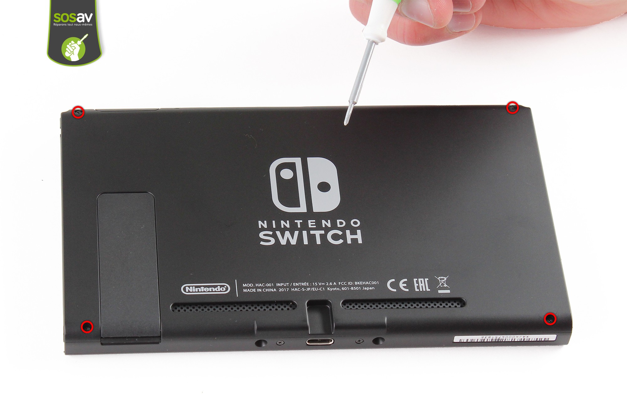

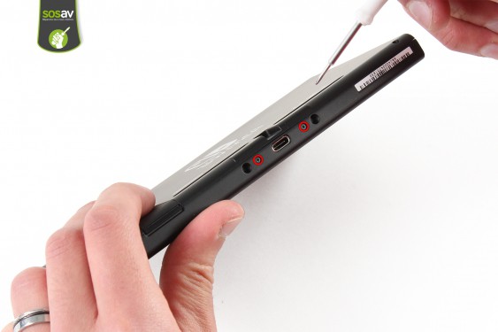

Utilisez le tournevis Tri-Wing Y2
(par confort mais le tri-wing + petit du kit outils) peut être utilisé aussi). afin de dévisser les quatre vis entourées en rouge.

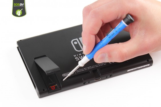

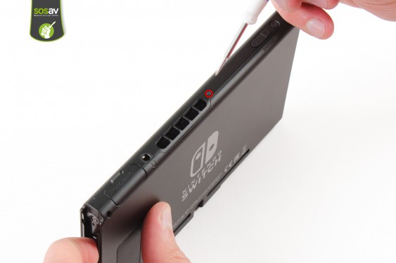

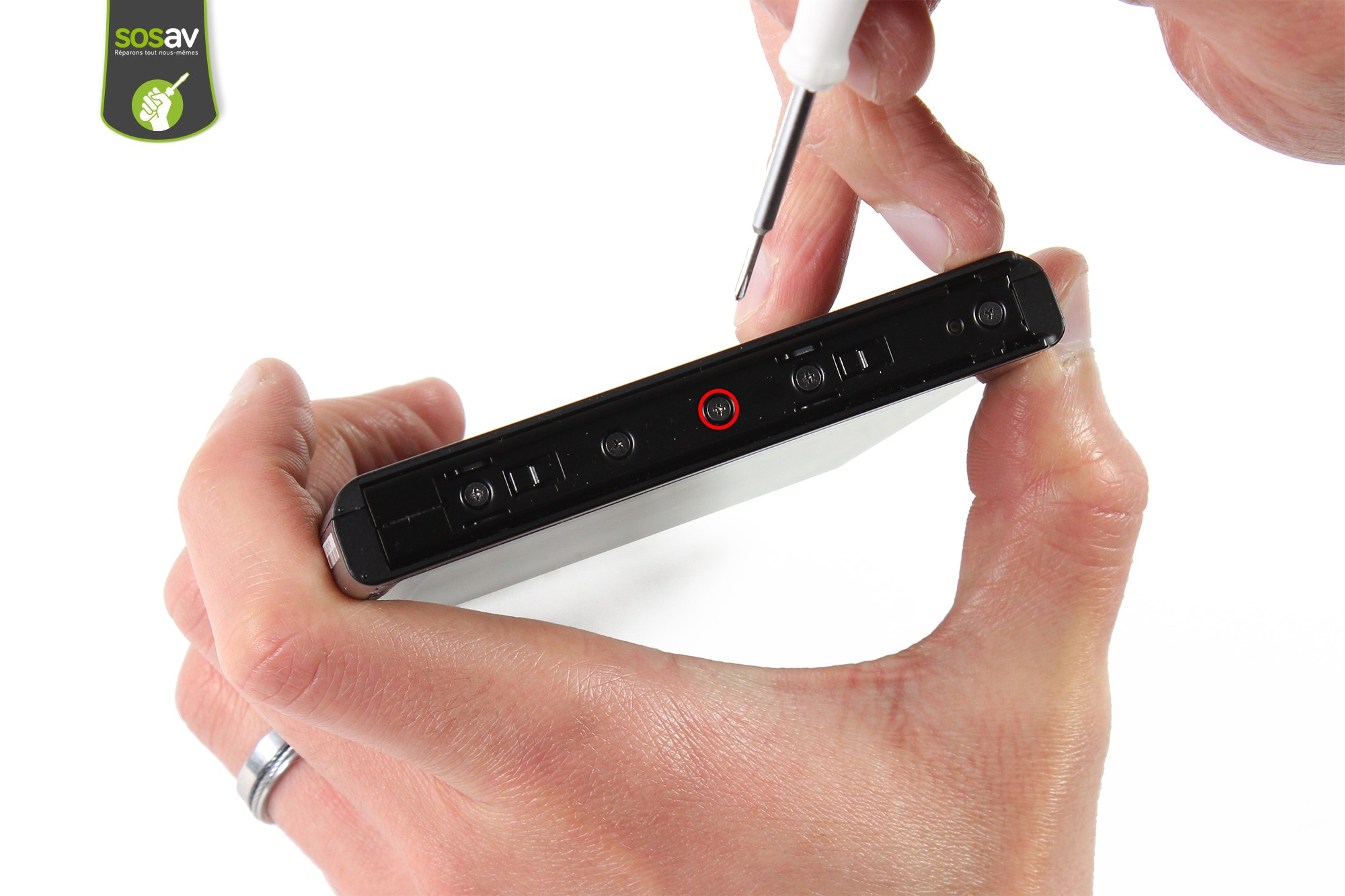

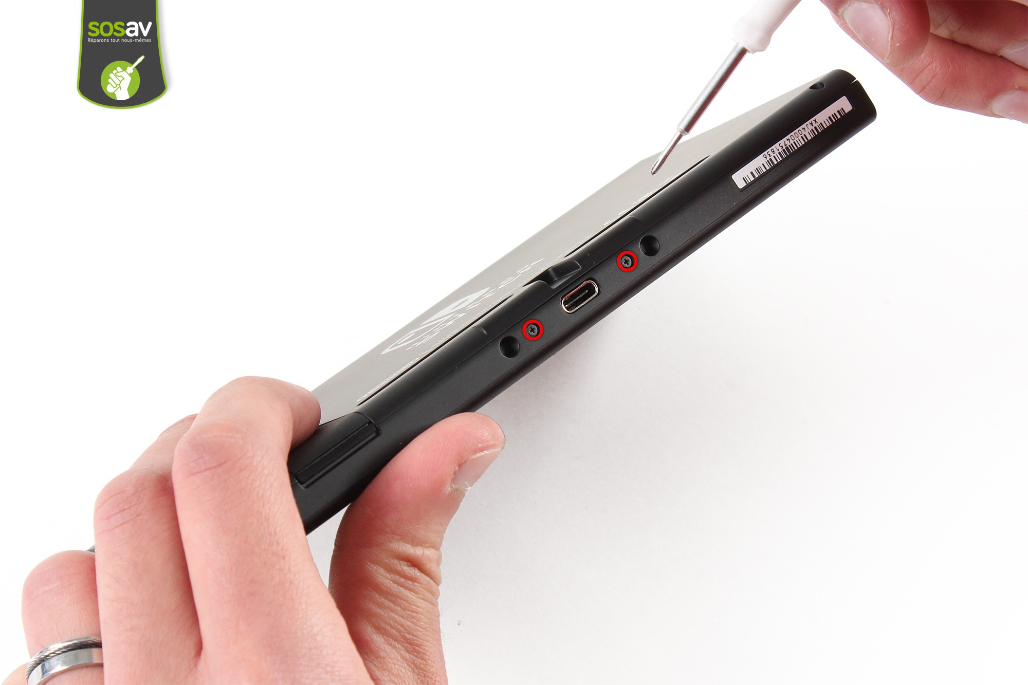

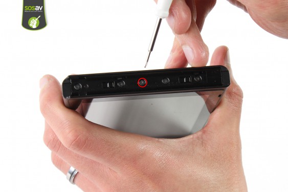

Prenez le tournevis cruciforme puis dévissez :Les deux vis situées à proximité du connecteur de charge (photo n°1)La vis située sur la tranche supérieure de la console (photo n°2)La vis localisée sous le support de table (photo n°3)

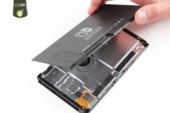

Poursuivez à l'aide du tournevis cruciforme pour dévisser les deux vis localisées sur les côtés gauche et droit de la console.

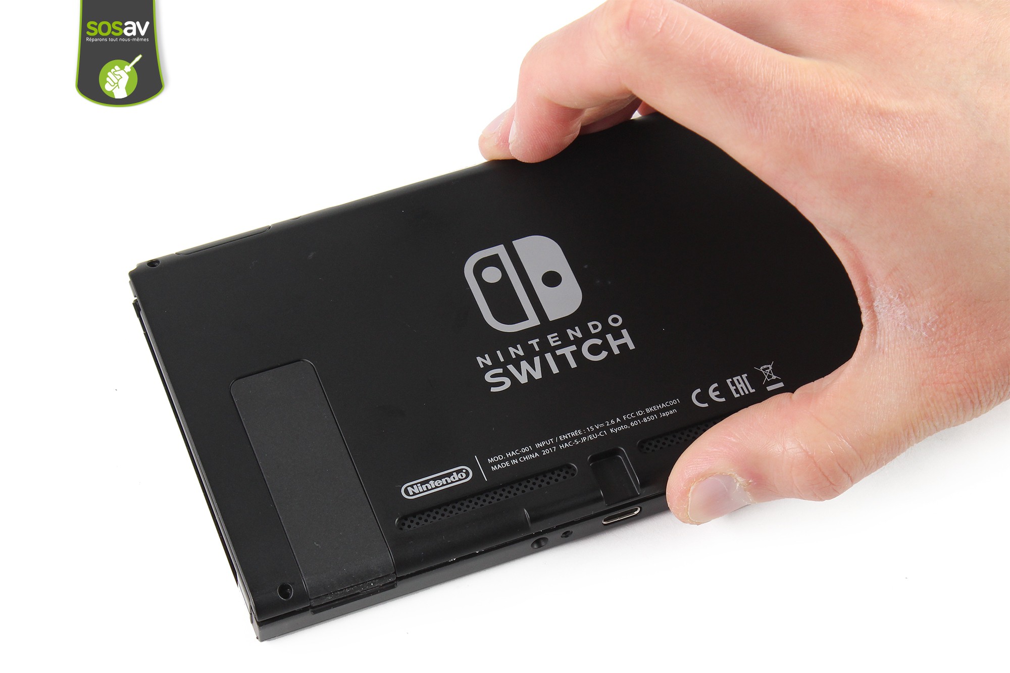

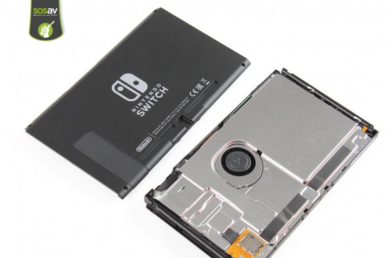

Saisissez la coque arrière puis procédez à son retrait.La coque arrière de votre Nintendo Switch est désormais démontée.

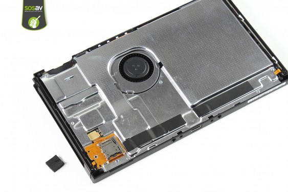

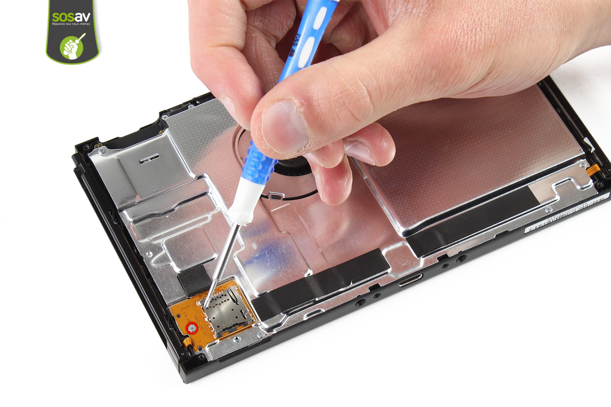

Dévissez ensuite la vis cruciforme entourée en rouge servant à maintenir le lecteur MicroSD.

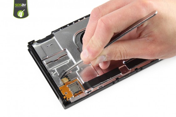

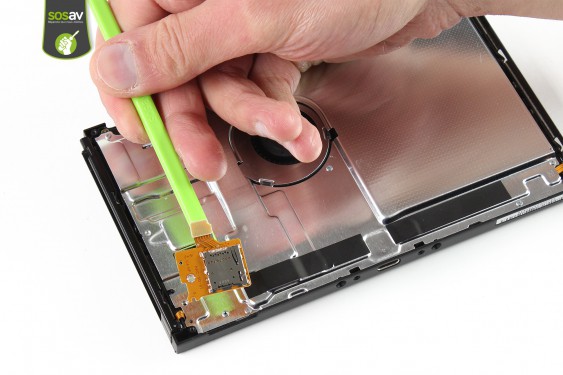

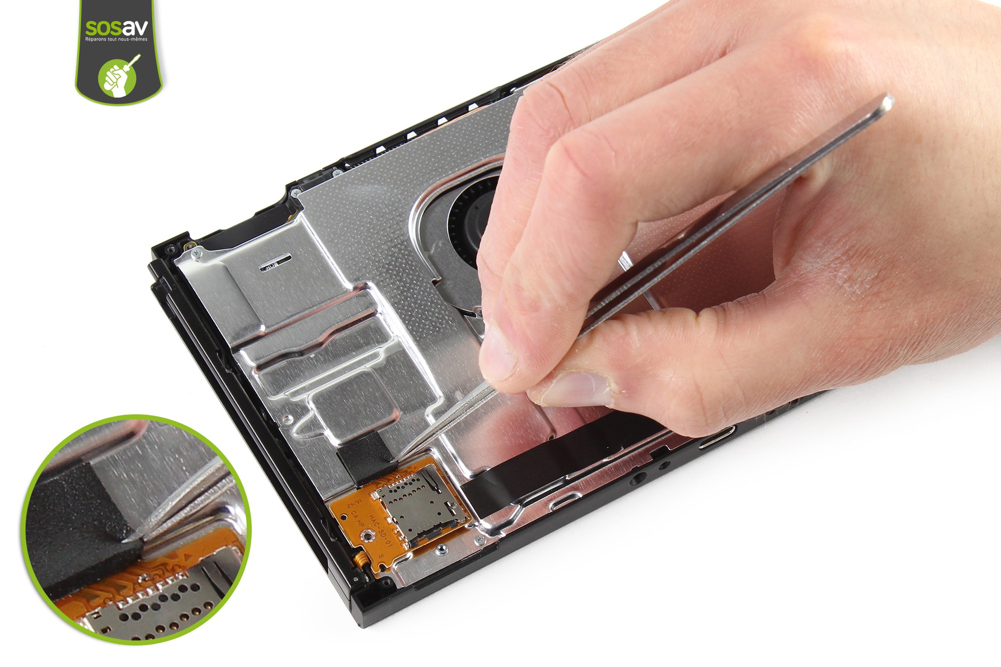

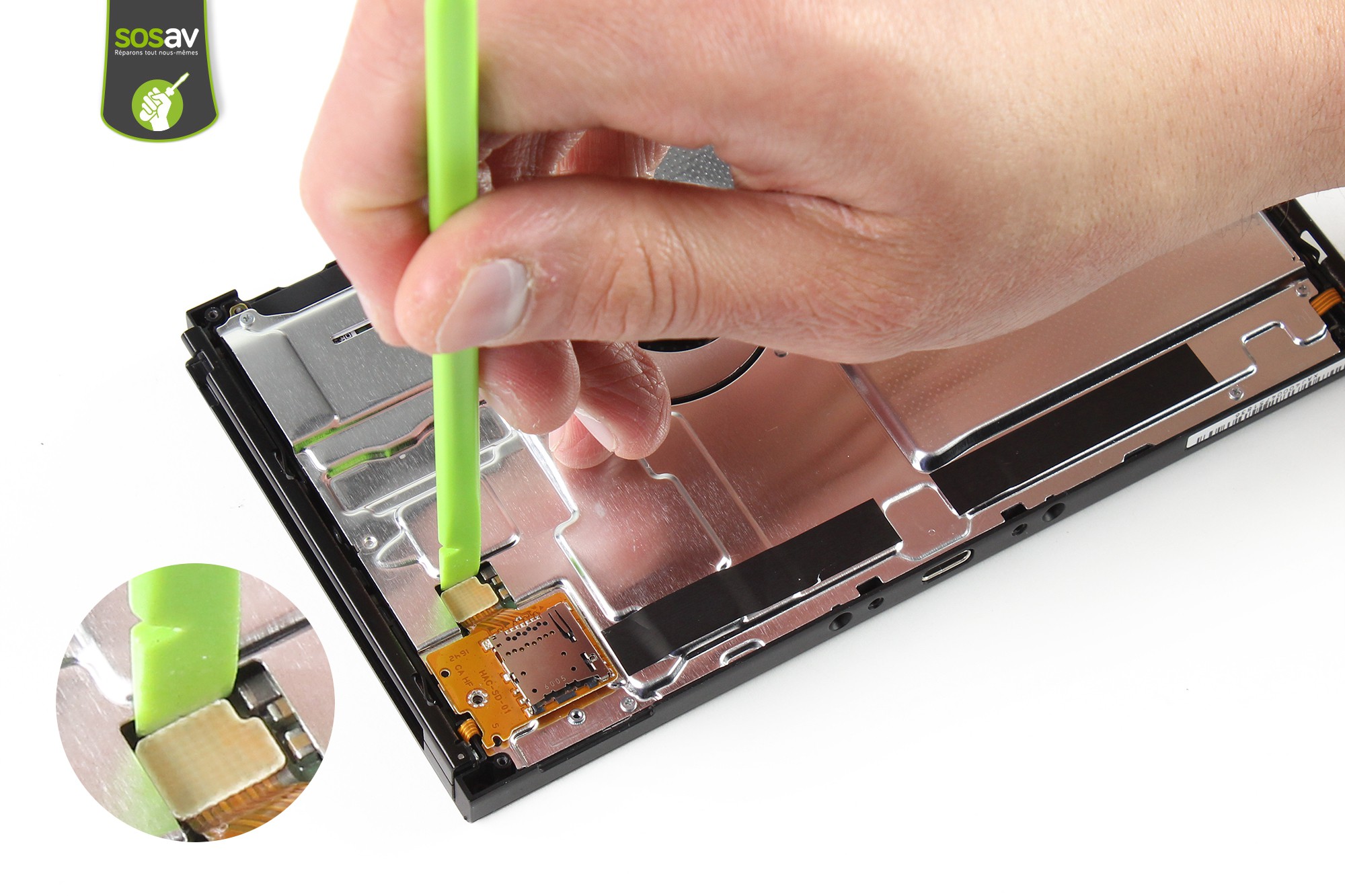

Saisissez l'élément en mousse recouvrant le connecteur du lecteur MicroSD à l'aide d'une pince puis procédez à son retrait.

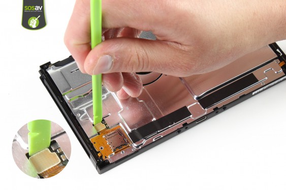

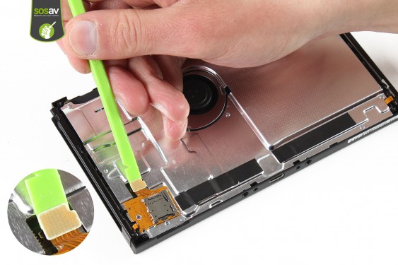

Faites ensuite levier sur le connecteur du lecteur microSD à l'aide d'une spatule en nylon afin de le déconnecter de la carte mère.Procédez ensuite à son retrait.Le lecteur MicroSD de votre Nintendo Switch est désormais démonté.

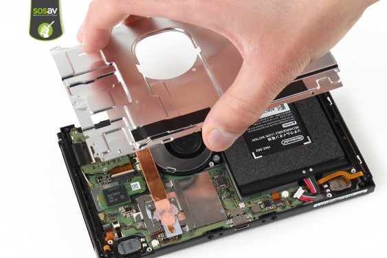

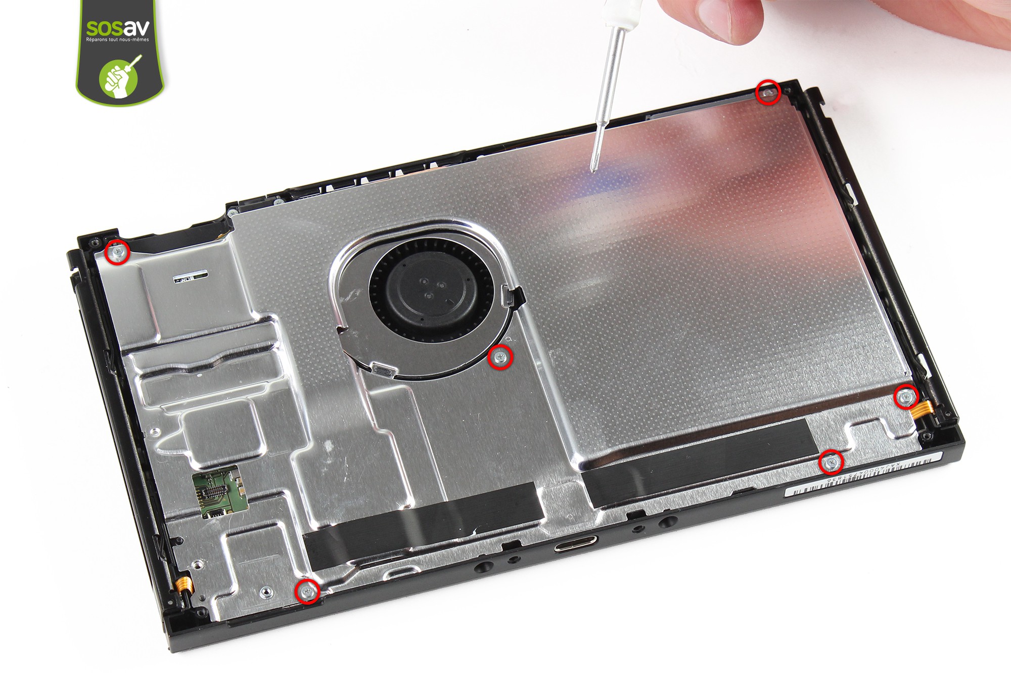

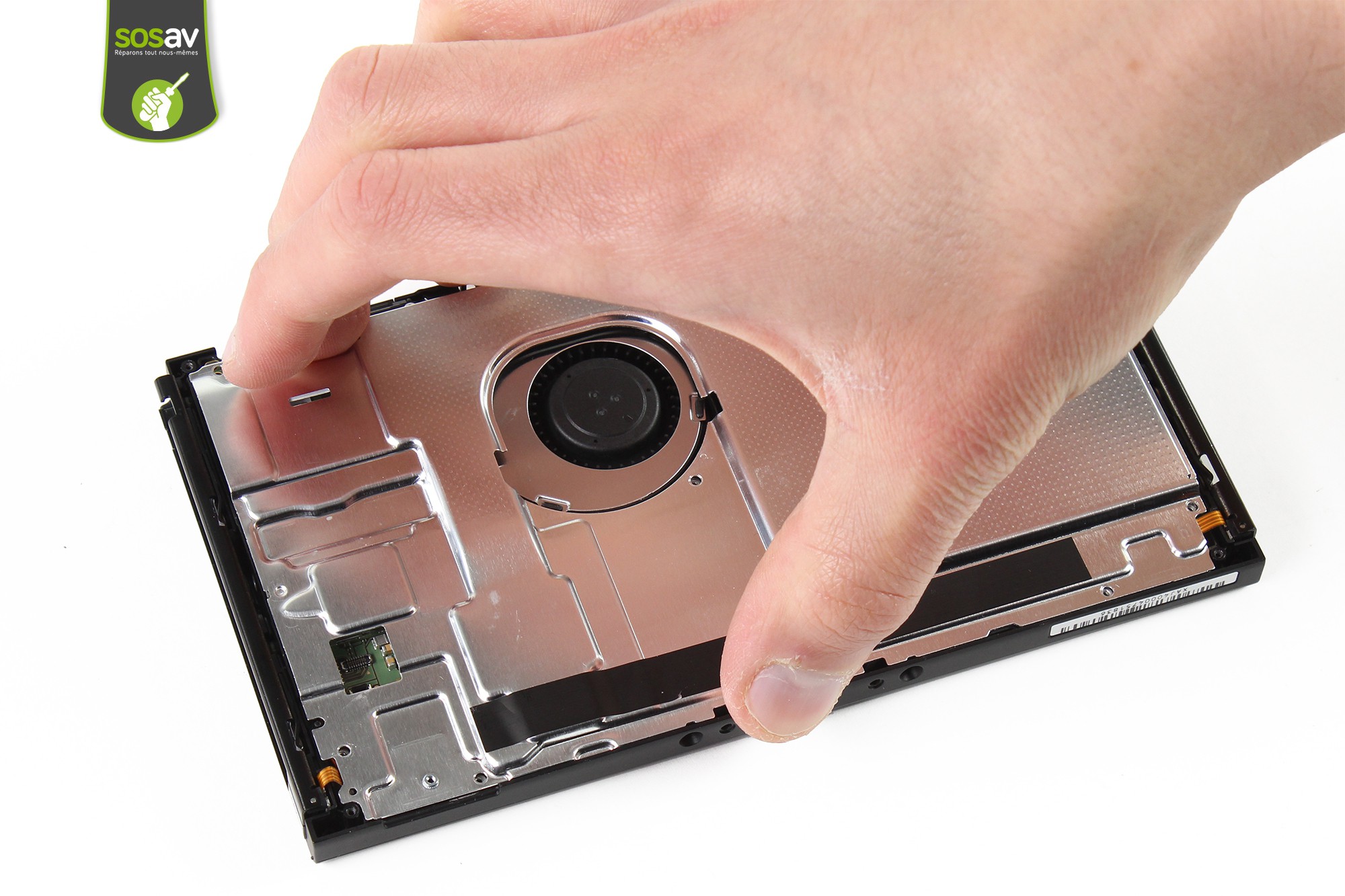

Dévissez les six vis entourées en rouge maintenant le blindage à l'aide du tournevis cruciforme.

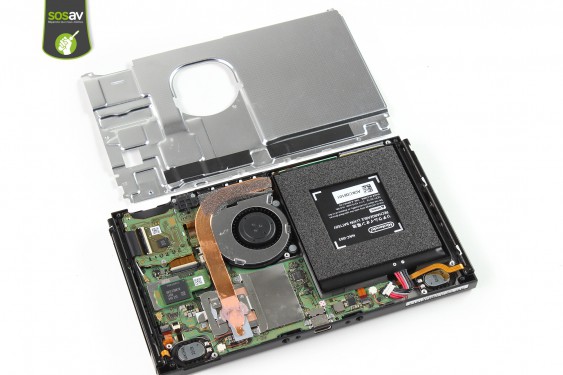

Saisissez puis retirez le blindage.Le blindage métallique de votre Nintendo Switch est désormais démonté.

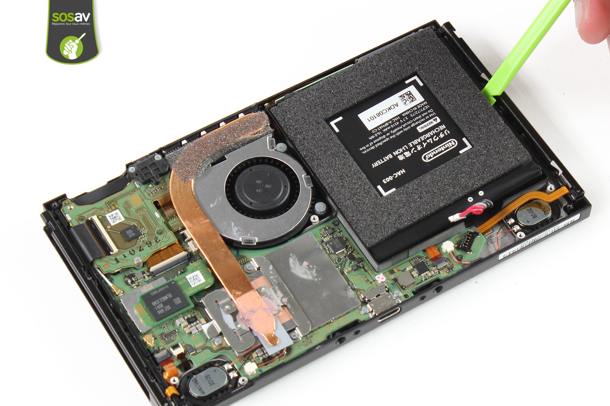

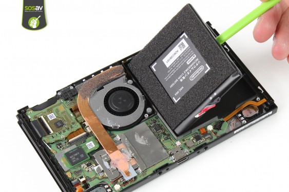

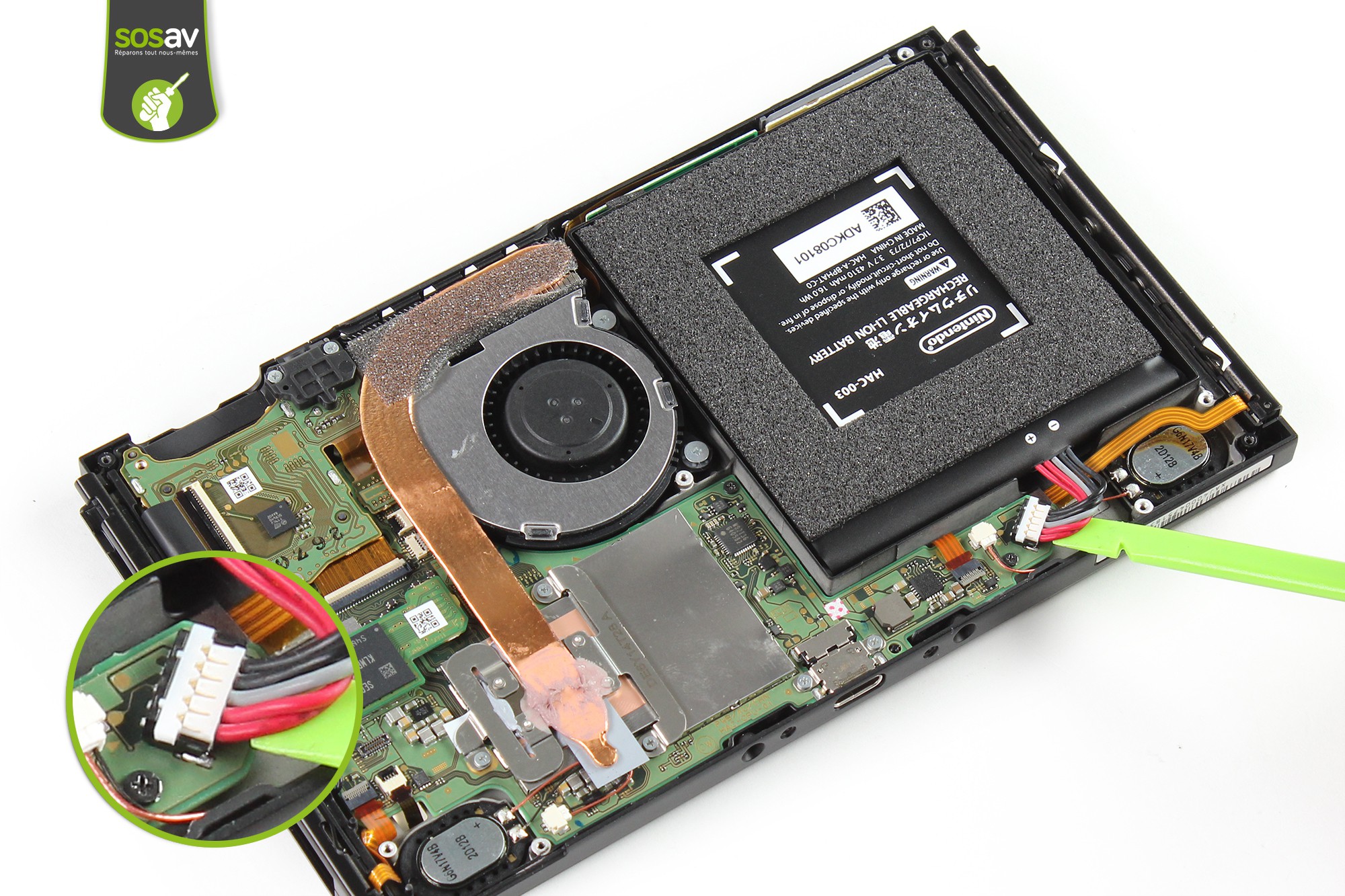

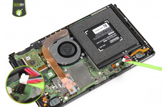

Déconnectez la batterie en faisant levier sur son connecteur grâce à la spatule en nylon.Ne faites levier que sur la partie blanche (connecteur batterie) et non la partie noire (carte mère) !

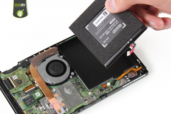

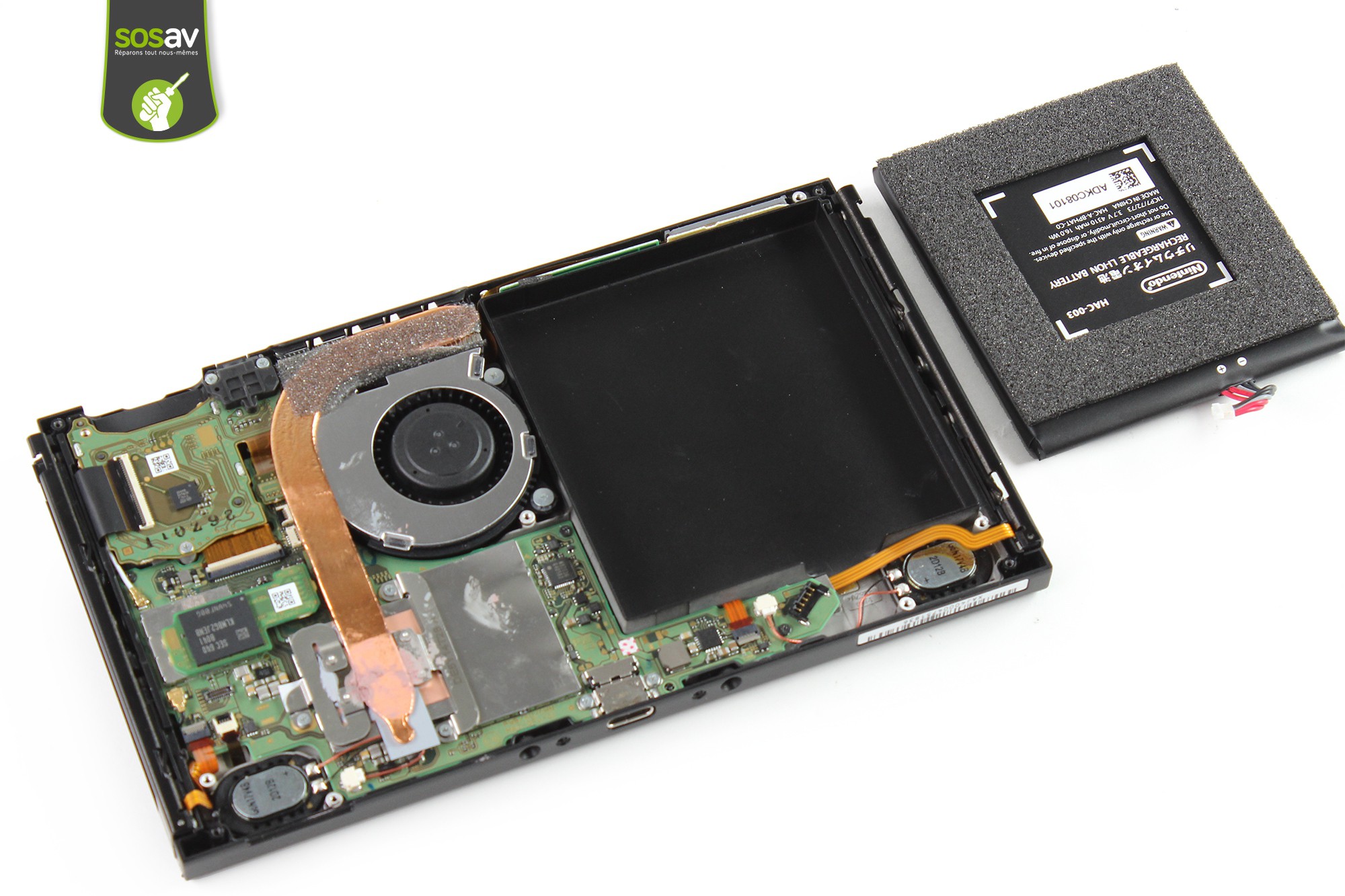

Glissez ensuite la spatule en nylon dans l'interstice châssis-batterie de la console puis faites délicatement levier afin de décoller la batterie.Saisissez et retirez la batterie.
La batterie de votre Nintendo Switch est désormais démontée.En cas de problème d'autonomie, remplacez la batterie par une neuve.
