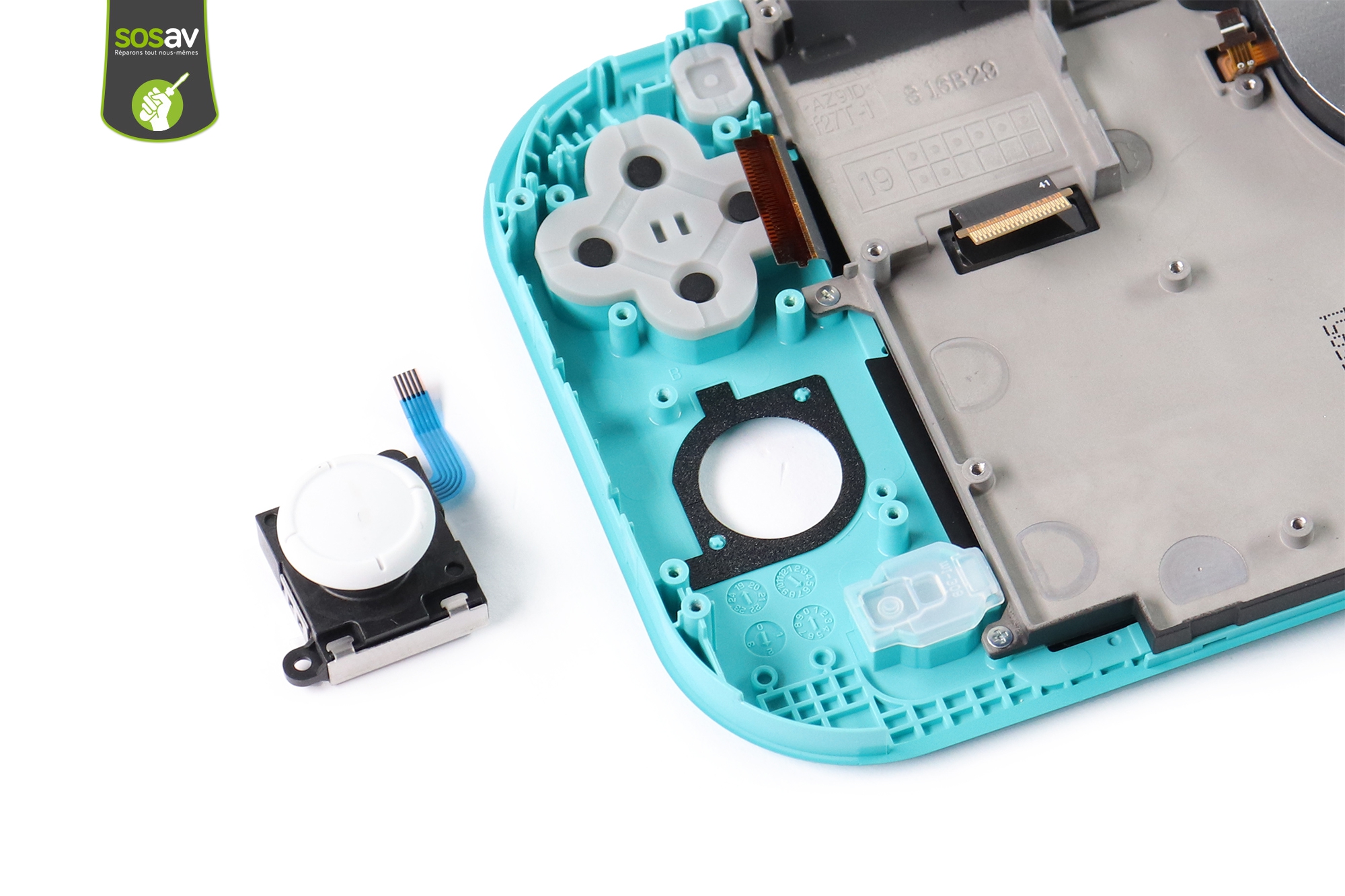

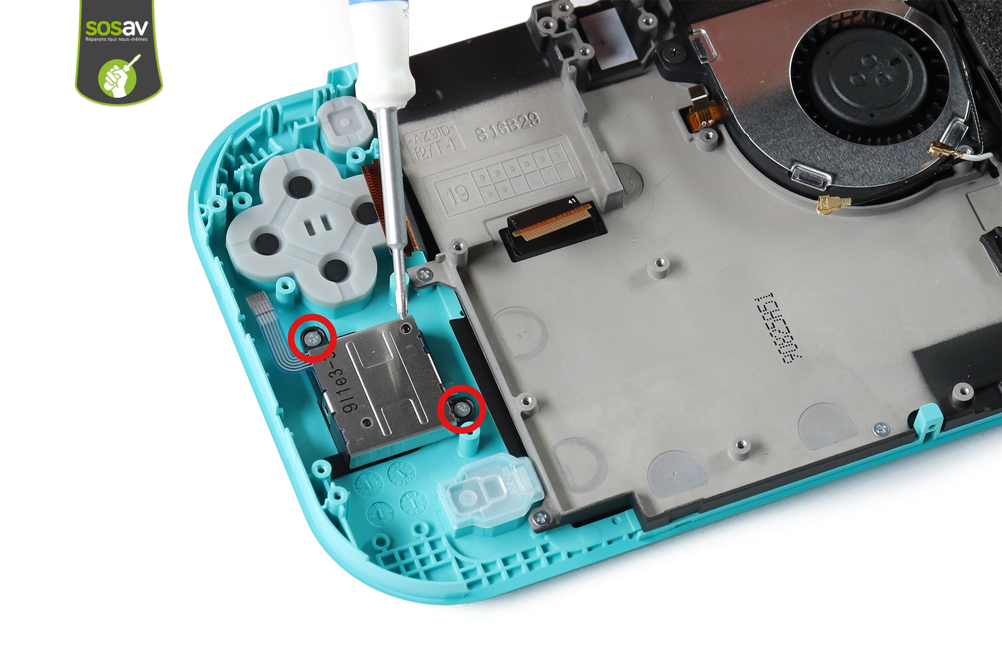

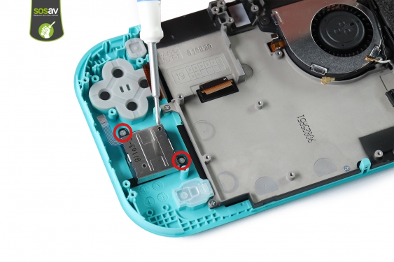

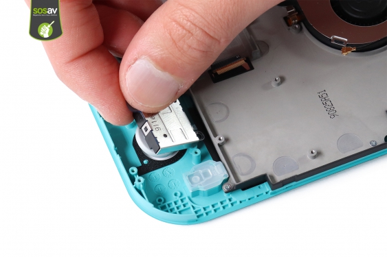

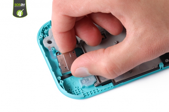

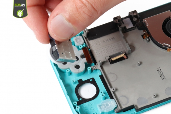

Réutilisez le tournevis cruciforme pour dévisser les 2 vis entoruées en rouge. (Photo 1)Puis sortez le joystick droit.
Etape 27
Le joystick droit Nintendo Switch Lite est démonté.En cas de problème de direction du joystick, remplacez-le grâce à ce tuto gratuit.
