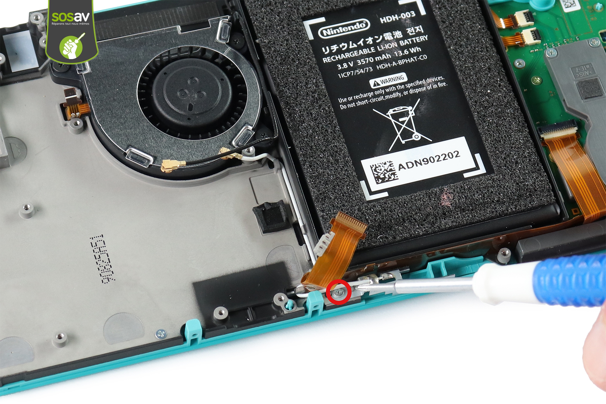

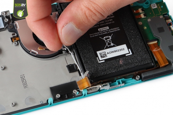

Etape 24
Dévissez la vis cruciforme entourée en rouge. (Photo 1)Puis retirez soigneusement l'antenne WiFi.

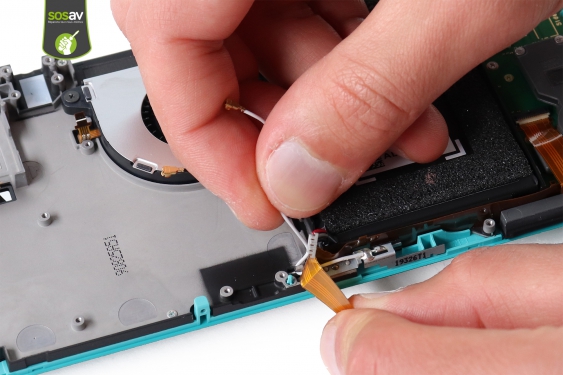

Etape 25
L'antenne WiFi inférieure Nintendo Switch Lite est démontée.En cas de soucis persistants de WiFi, suivez ce tuto gratuit pour la remplacer !
