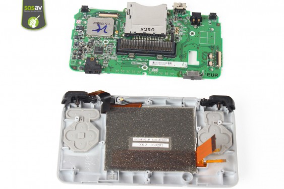

Réutilisez la pointe de la spatule en nylon afin de sortir ensuite délicatement la nappe du retro-éclairage de l'écran inférieur de la console.A l'aide du tournevis cruciforme, dévissez ensuite les trois vis entourées en rouge.Ces vis servent à maintenir la carte mère de la console.
Saisissez ensuite la carte mère de la console puis procédez à son retrait.Lors du retrait de la carte mère, faites attention à ne sectionner aucune nappes de connexion. Celles-ci doivent pouvoir passer dans les fentes prévues à cet effet.La carte mère de la Nintendo Ds est désormais démontée.

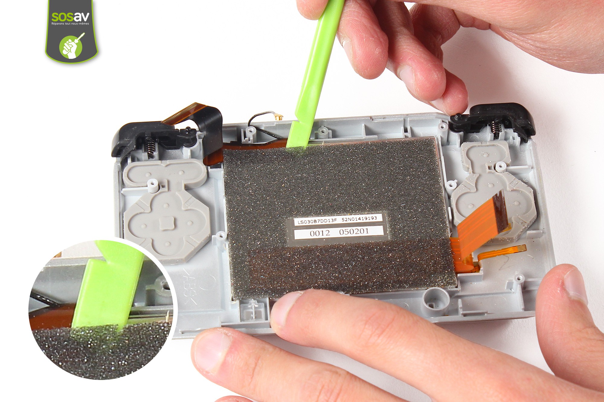

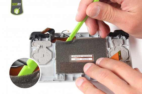

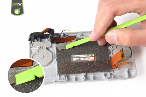

Utilisez la spatule en nylon afin de décoller délicatement la partie supérieure gauche de la mousse de protection de l'écran LCD inférieur de la console.

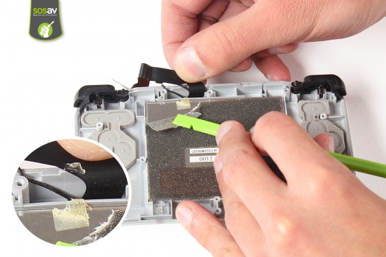

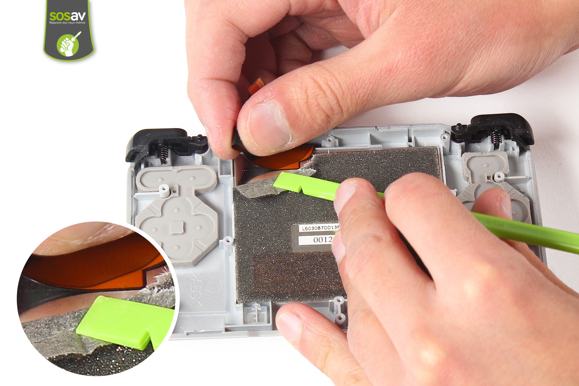

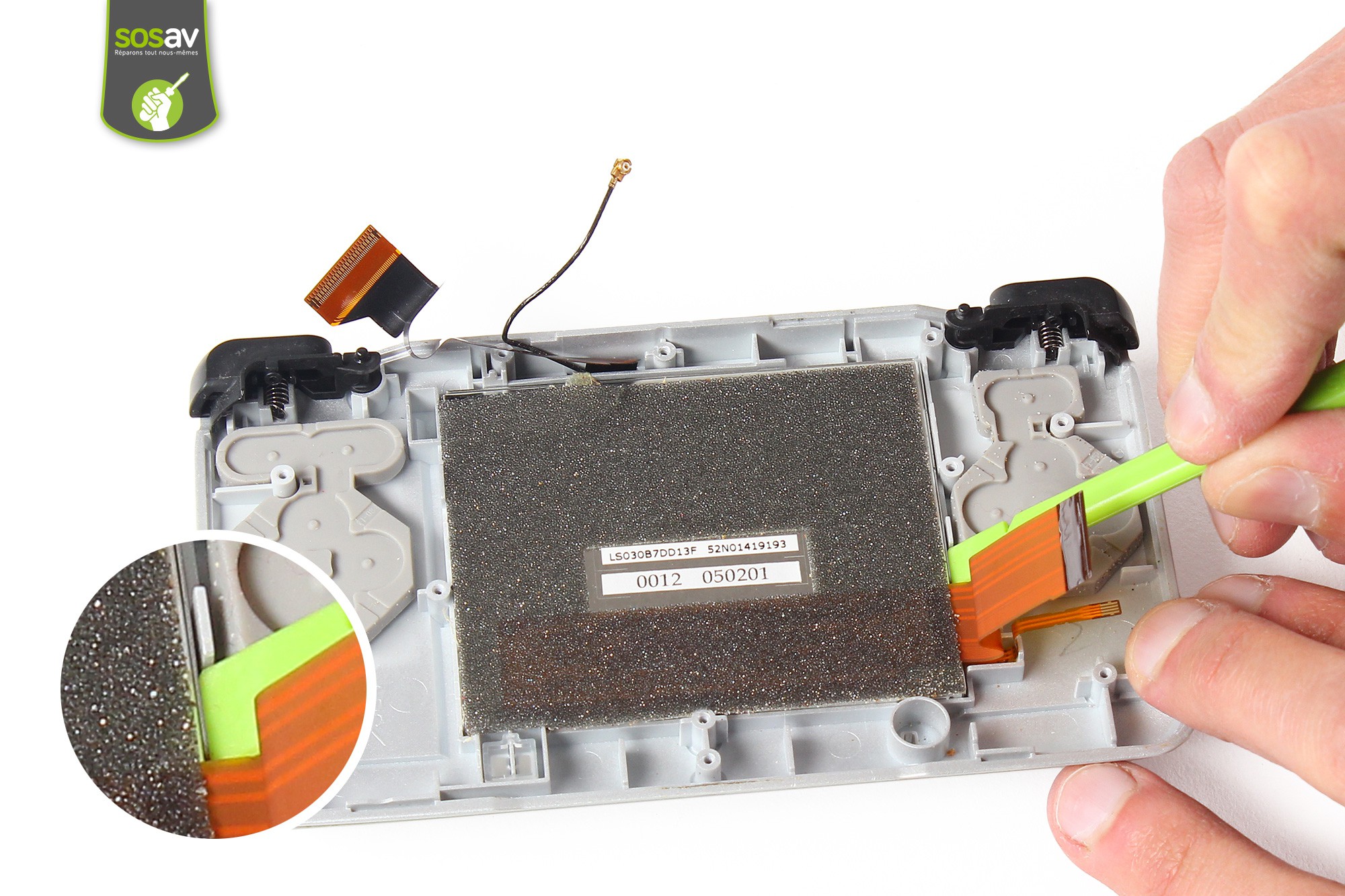

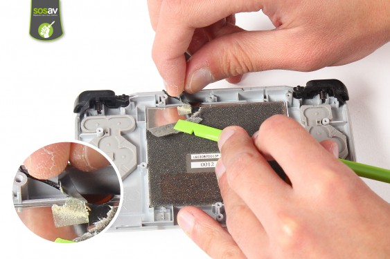

Saisissez en douceur la nappe de liaison de l'écran supérieur puis décollez-la de l'écran LCD.Soyez délicat lors de cette manipulation afin de ne pas endommager la nappe !

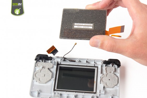

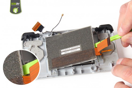

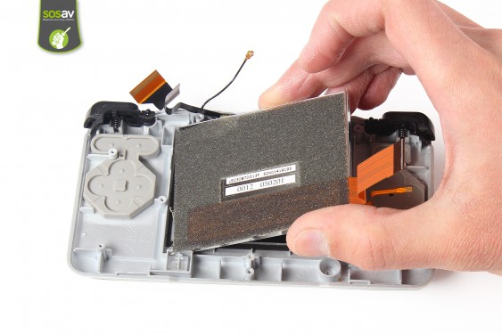

A l'aide de la spatule en nylon, soulevez délicatement l'écran LCD inférieur puis procédez à son retrait.

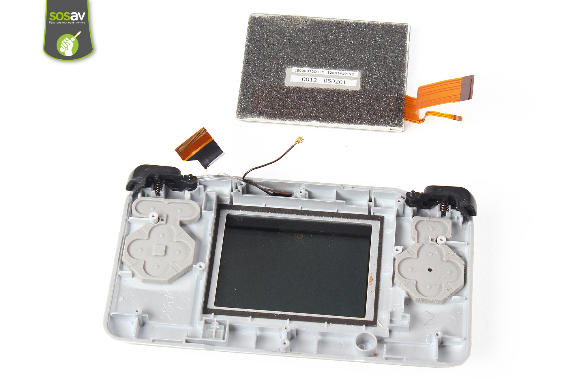

L'écran LCD inférieur complet de votre Nintendo DS est désormais démonté.Procédez à son remplacement par une pièce neuve si cela est nécessaire.
