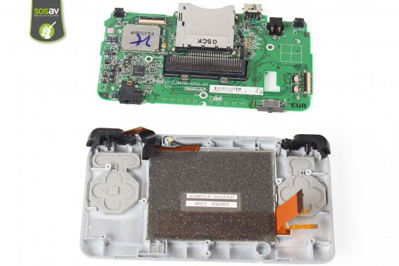

Saisissez ensuite la carte mère de la console puis procédez à son retrait.Lors du retrait de la carte mère, faites attention à ne sectionner aucune nappes de connexion. Celles-ci doivent pouvoir passer dans les fentes prévues à cet effet.La carte mère de la Nintendo Ds est désormais démontée.

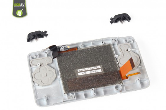

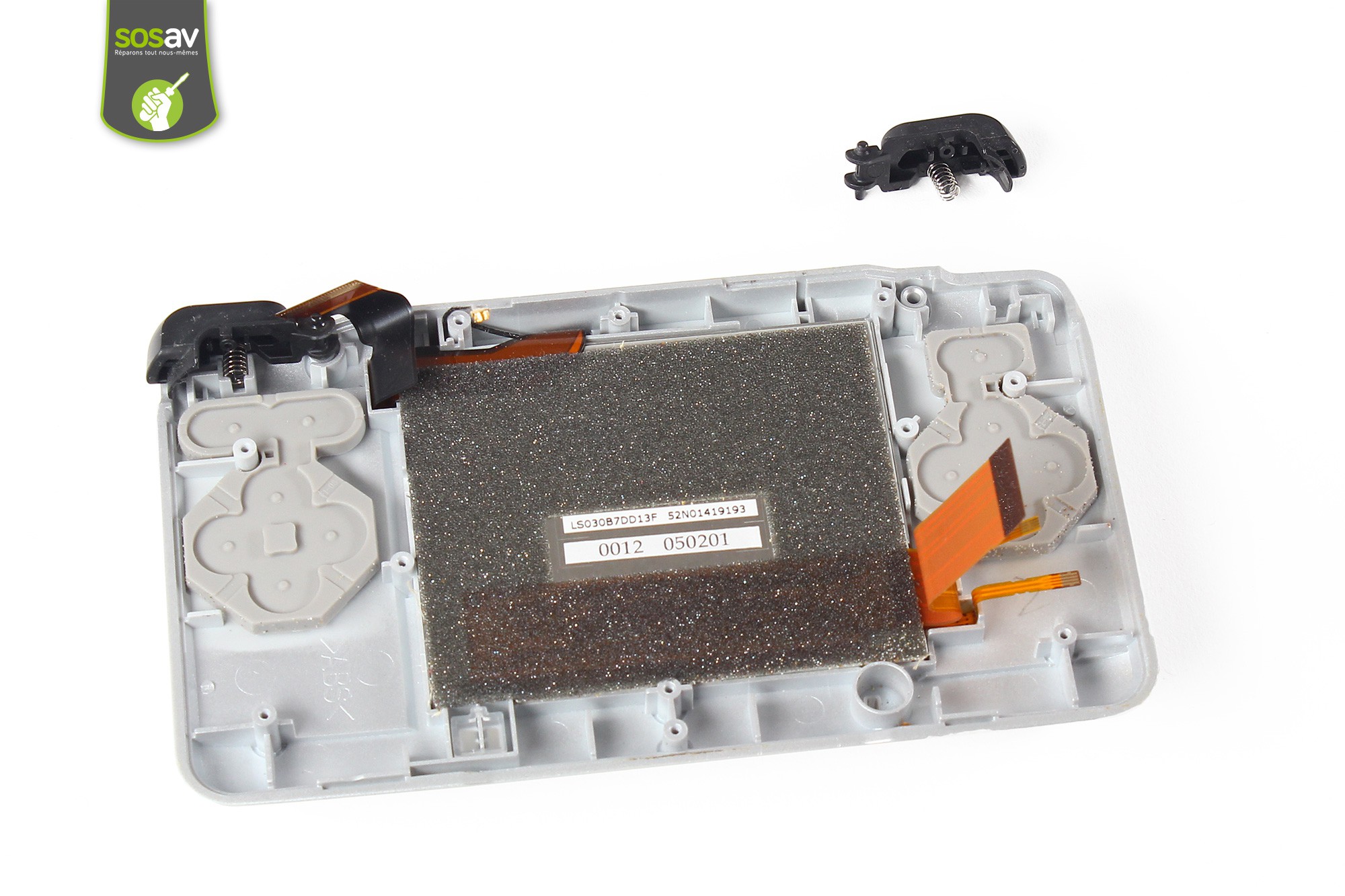

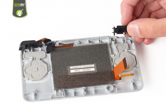

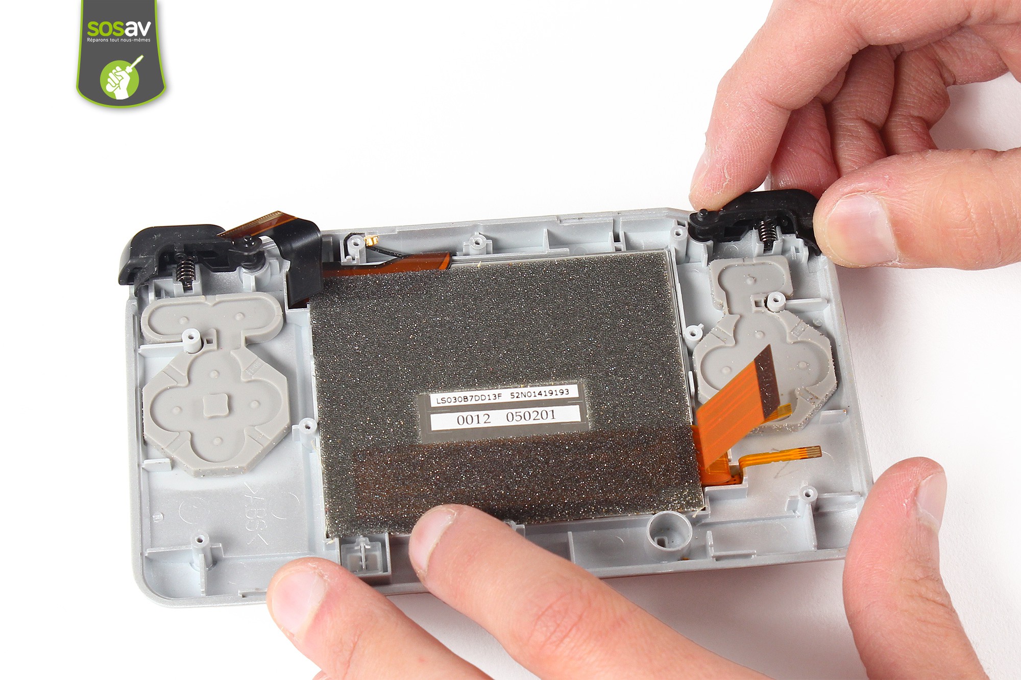

Saisissez ensuite la gâchette L puis procédez délicatement à son retrait.
La gâchette L de votre Nintendo DS est désormais démontée.Répétez l'opération pour la gâchette R en cas de besoin.Procédez à leur remplacement par des pièces neuves si cela est nécessaire.
