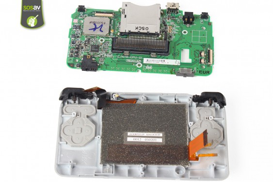

Saisissez ensuite la carte mère de la console puis procédez à son retrait.Lors du retrait de la carte mère, faites attention à ne sectionner aucune nappes de connexion. Celles-ci doivent pouvoir passer dans les fentes prévues à cet effet.La carte mère de la Nintendo Ds est désormais démontée.

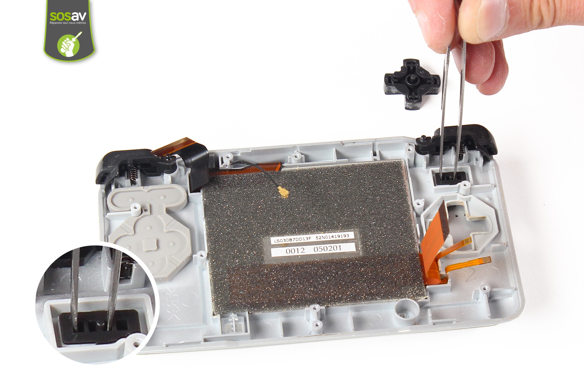

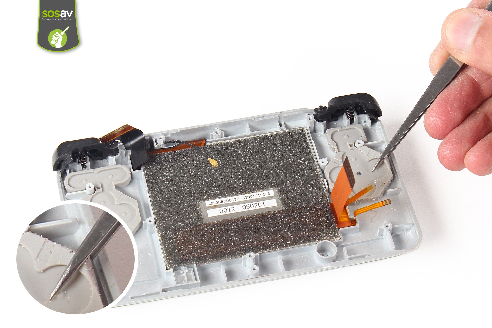

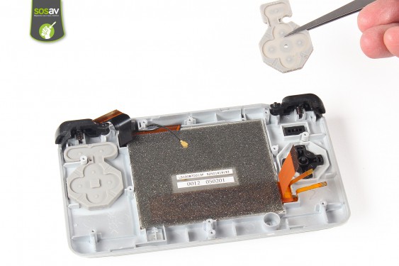

Utilisez une pince afin de saisir et retirer le caoutchouc de contact de la flèche directionnelle et du bouton power.

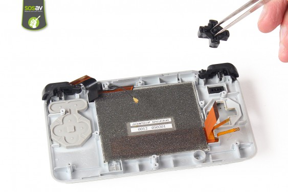

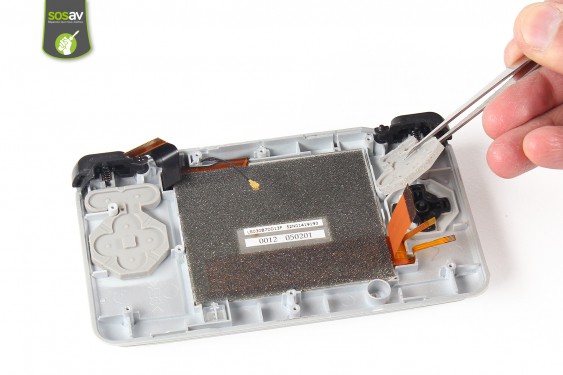

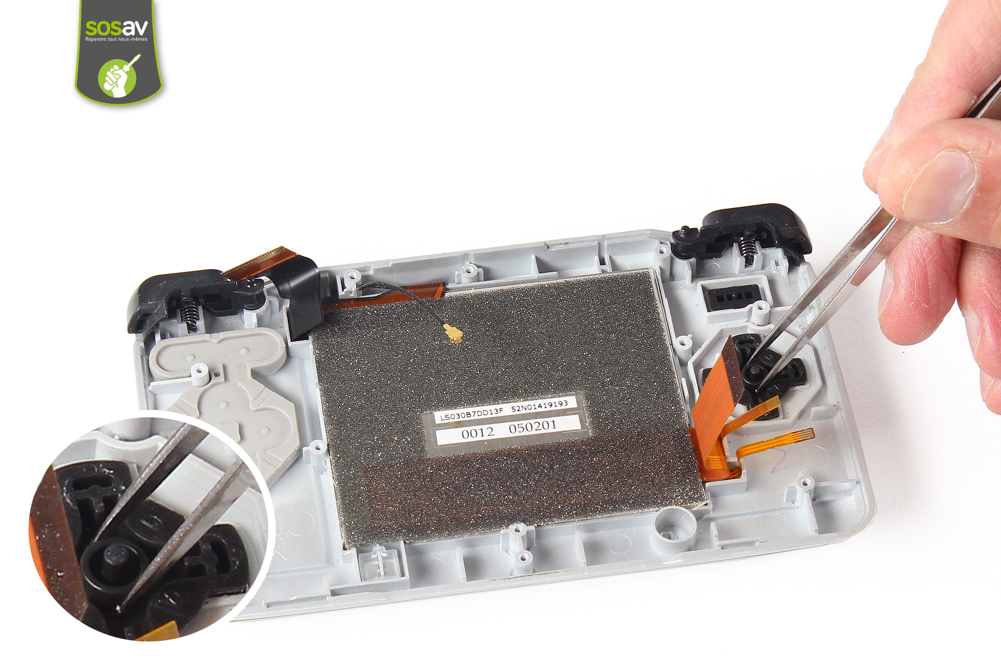

Réutilisez la pince afin de saisir et retirer la flèche directionnelle.

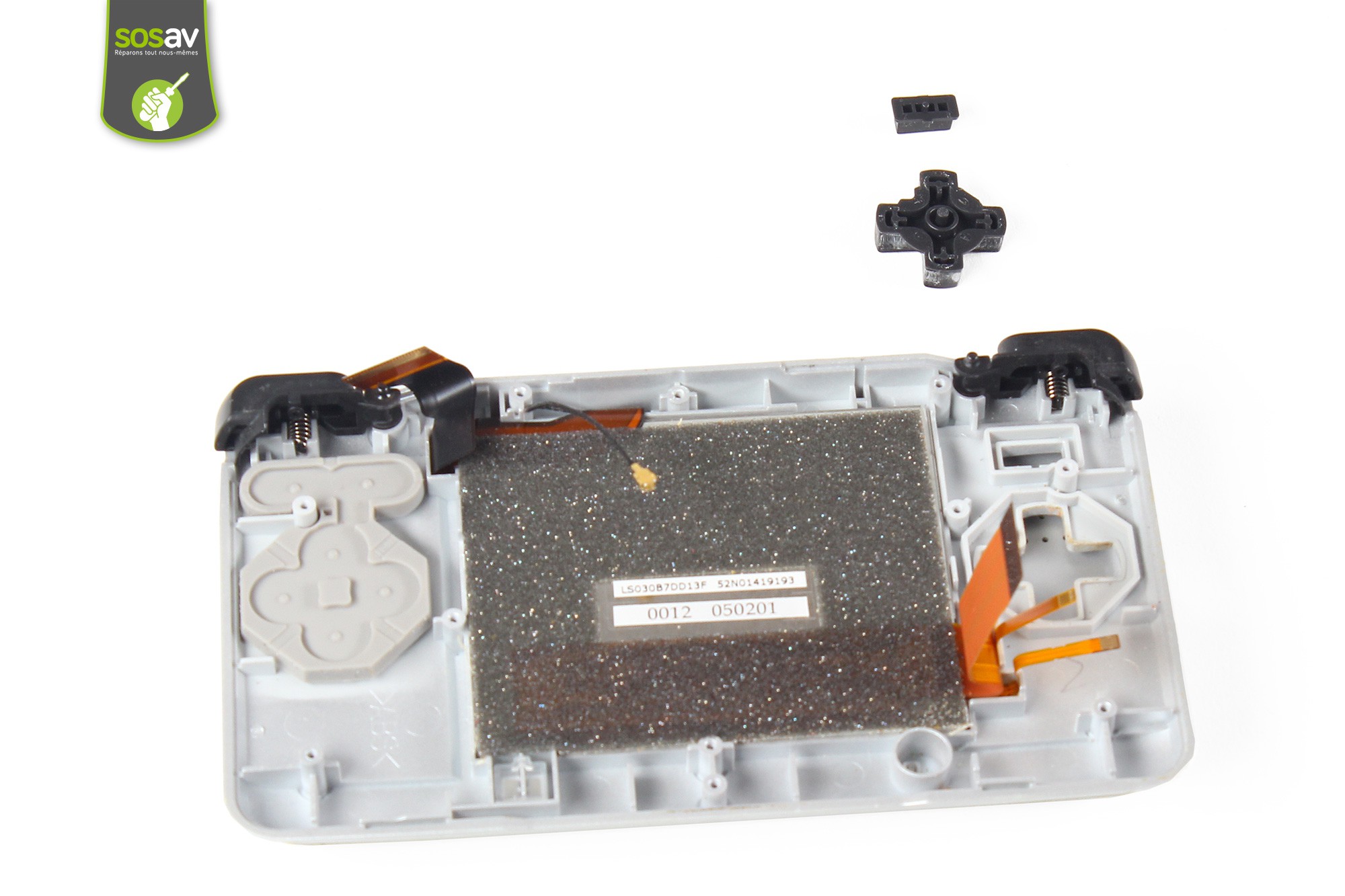

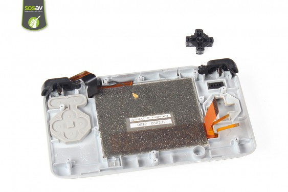

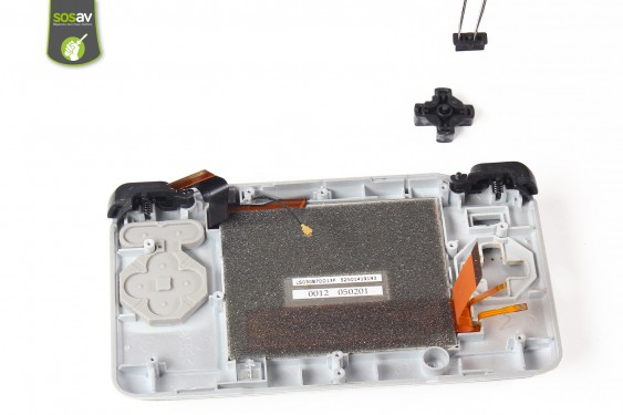

Toujours à l'aide de la pince, procédez au retrait du bouton power.
La flèche directionnelle ainsi que le bouton power de la Nintendo DS sont désormais démontés.Procédez à leur remplacement par une pièce neuve si cela est nécessaire.
