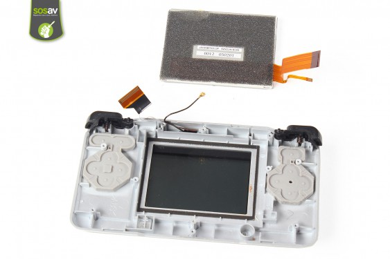

A l'aide de la spatule en nylon, soulevez délicatement l'écran LCD inférieur puis procédez à son retrait.L'écran LCD inférieur complet est désormais démonté.

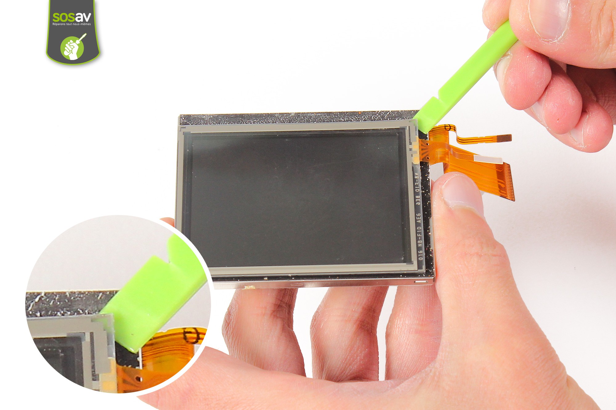

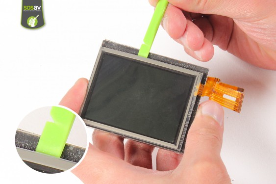

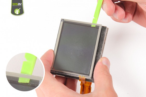

Reprenez désormais l'écran LCD que vous venez de démonter. La vitre tactile est située derrière.Insérez une spatule en nylon entre le châssis de l'écran LCD et la vitre tactile. Faites ensuite délicatement levier afin de le décoller.Répétez cette opération pour chaque côté de l'écran tactile.Ne faites levier que sur les contours de l'écran et non sur sa surface afin de ne pas l'endommager !

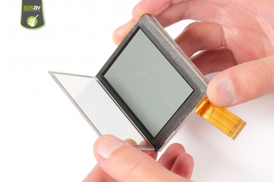

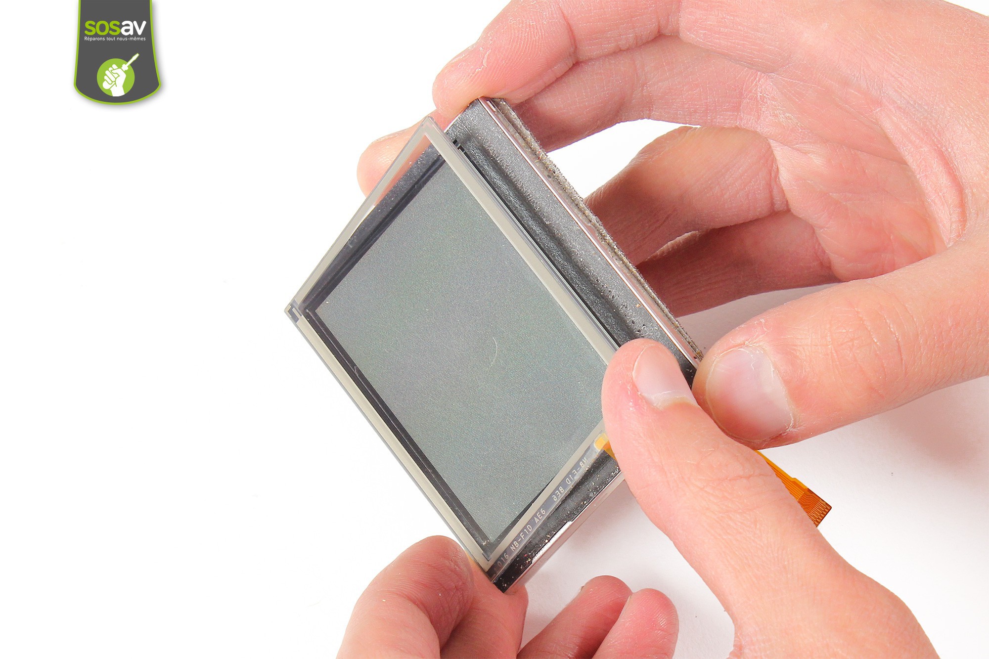

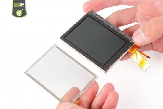

Saisissez ensuite l'écran tactile puis séparez-le délicatement de l'écran LCD inférieur.

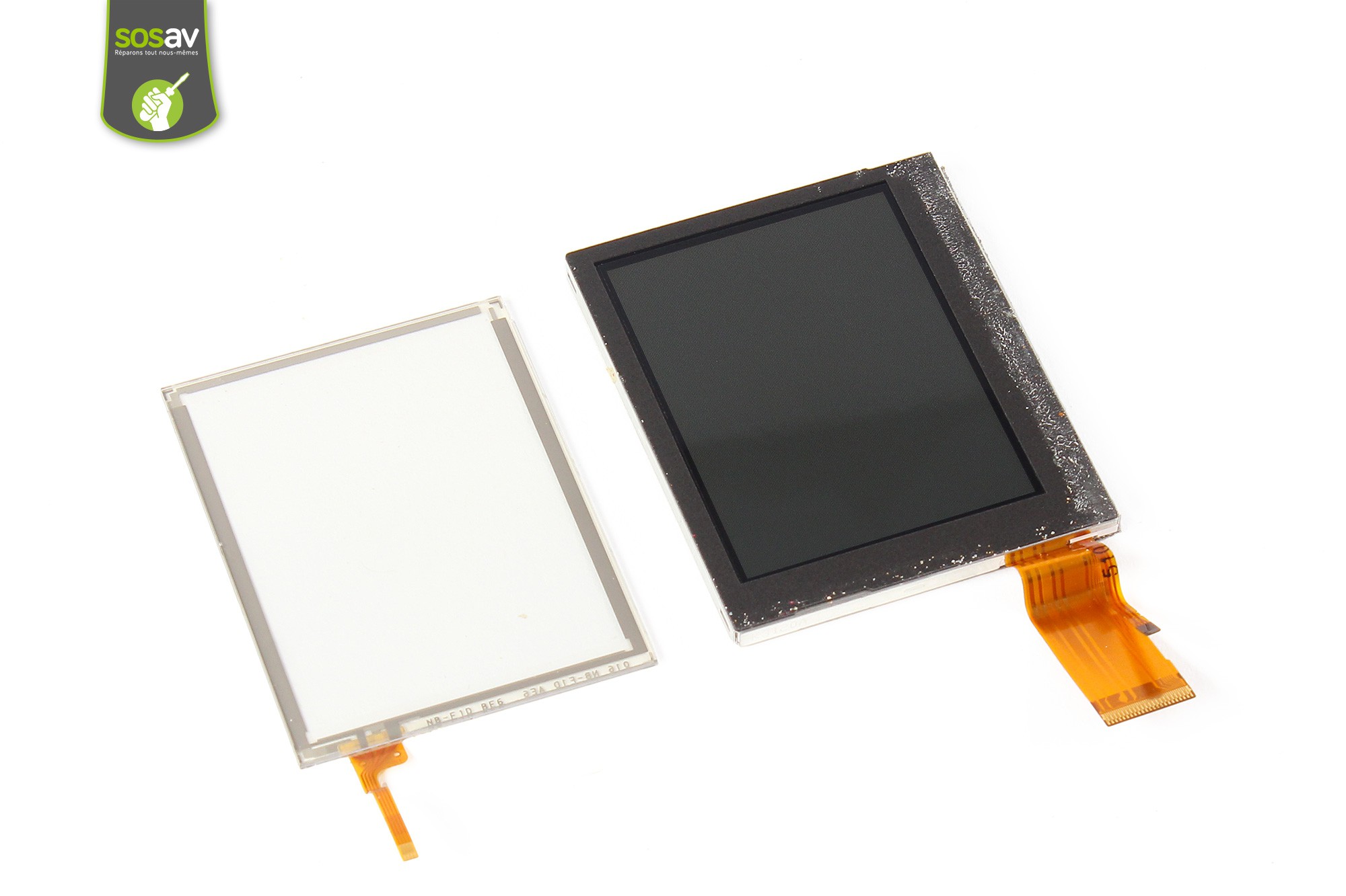

L'écran tactile de votre Nintendo DS est désormais démonté.Procédez à son remplacement par une pièce neuve si cela est nécessaire.
