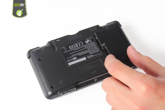

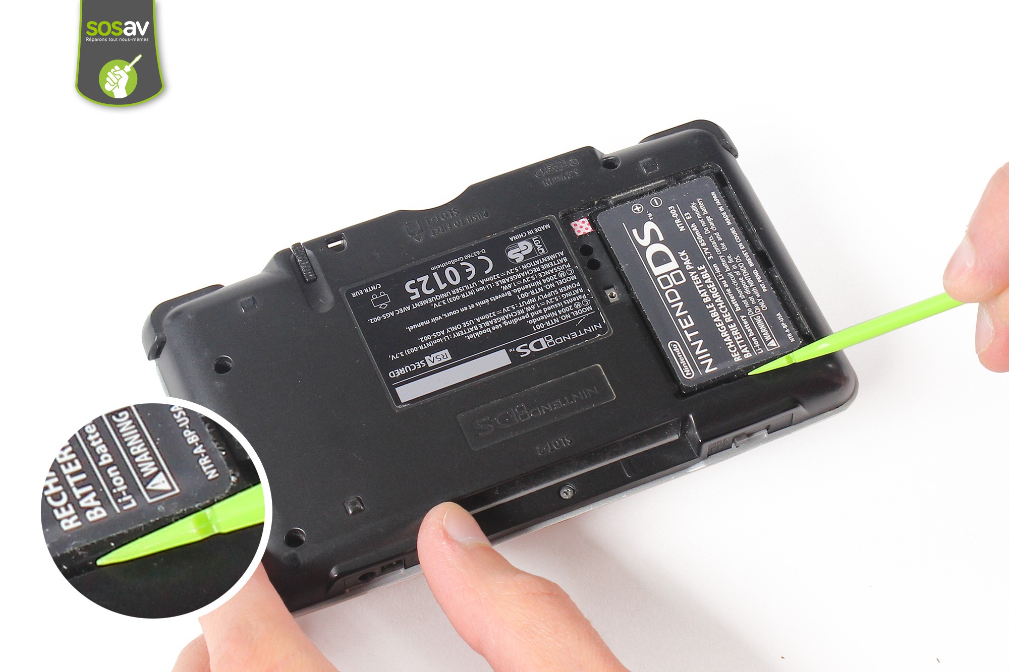

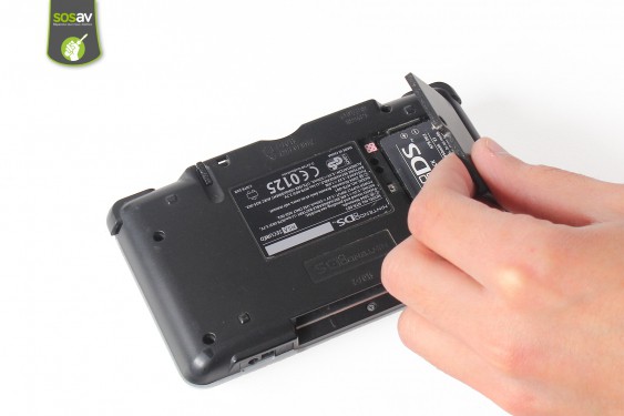

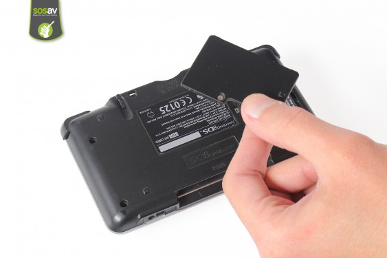

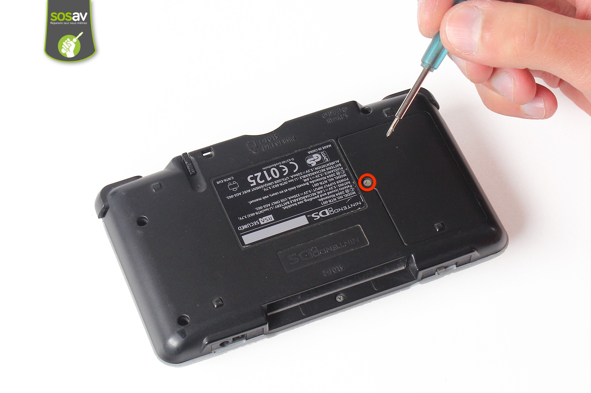

Avant de procéder au démontage du diffuseur LED de la Nintendo DS, procédez à son extinction puis débranchez tout câble connecté à la console (écouteurs, chargeur...)A l'aide d'un tournevis cruciforme, dévissez la vis entourée en rouge.Cette vis sert à maintenir le cache-batterie de la console.Procédez ensuite au retrait du cache-batterie.

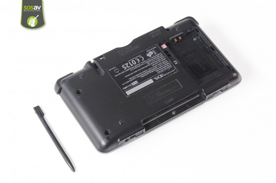

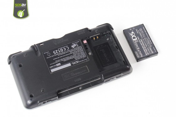

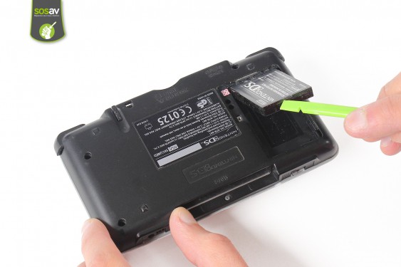

A l'aide d'une spatule en nylon, soulevez délicatement la batterie puis procédez à son retrait de la console.La batterie de la Nintendo DS est désormais démontée.

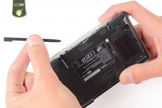

Saisissez le stylet dans la zone encadrée en rouge.Puis retirez-le.

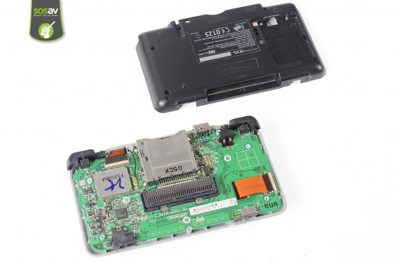

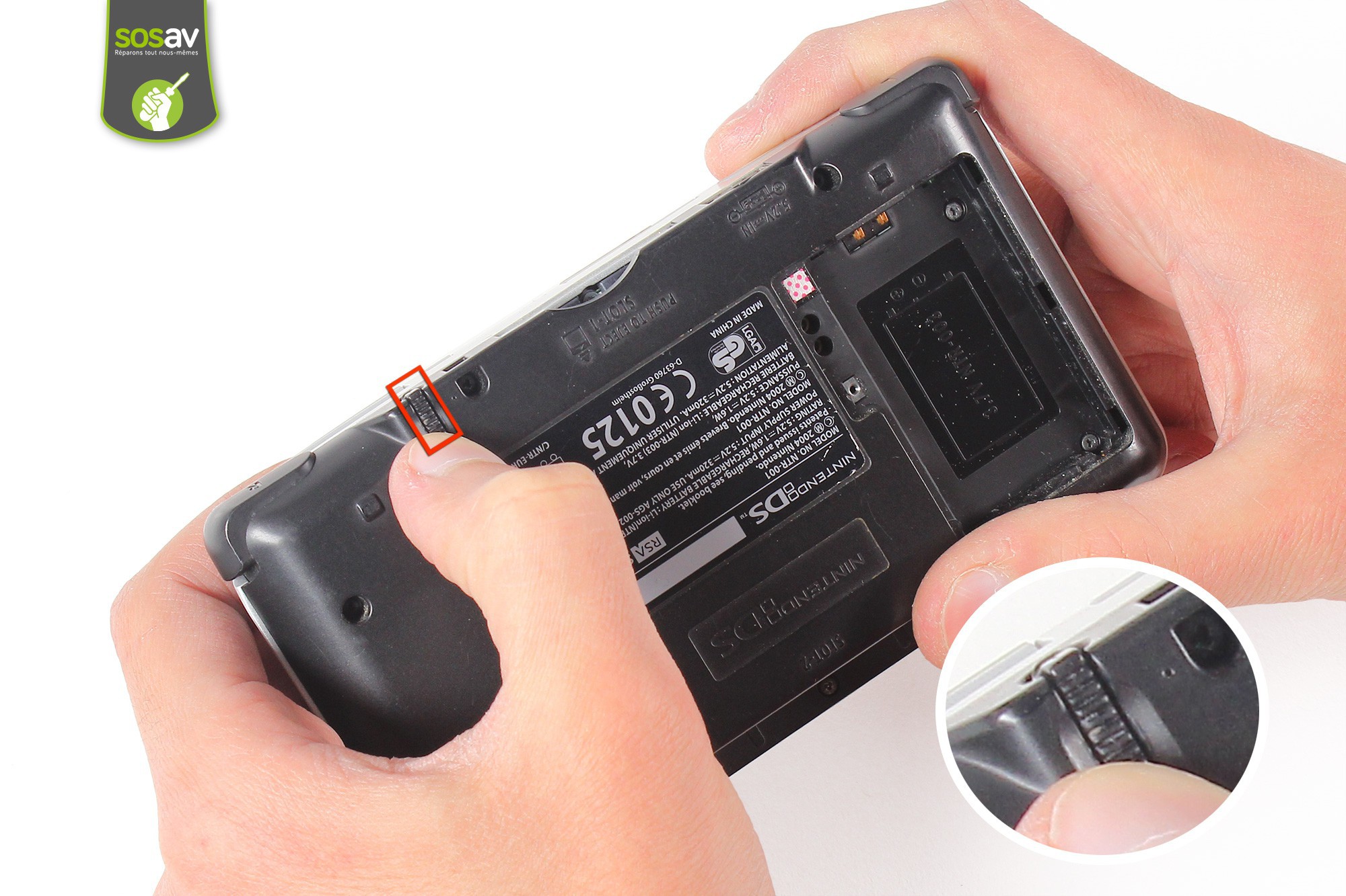

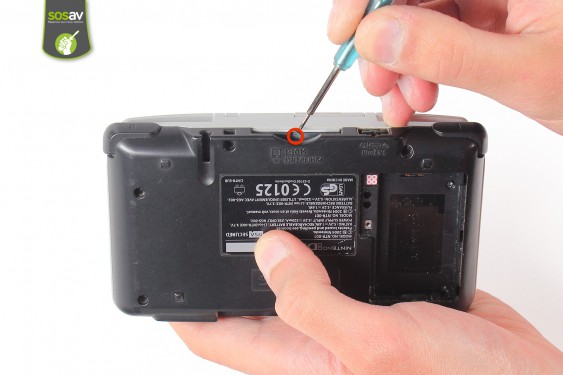

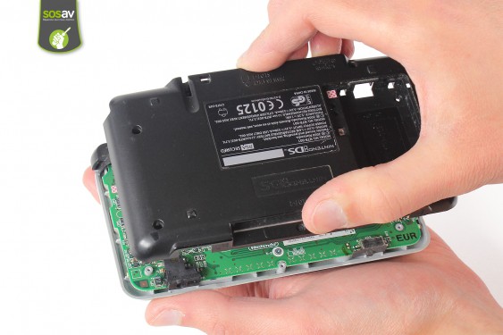

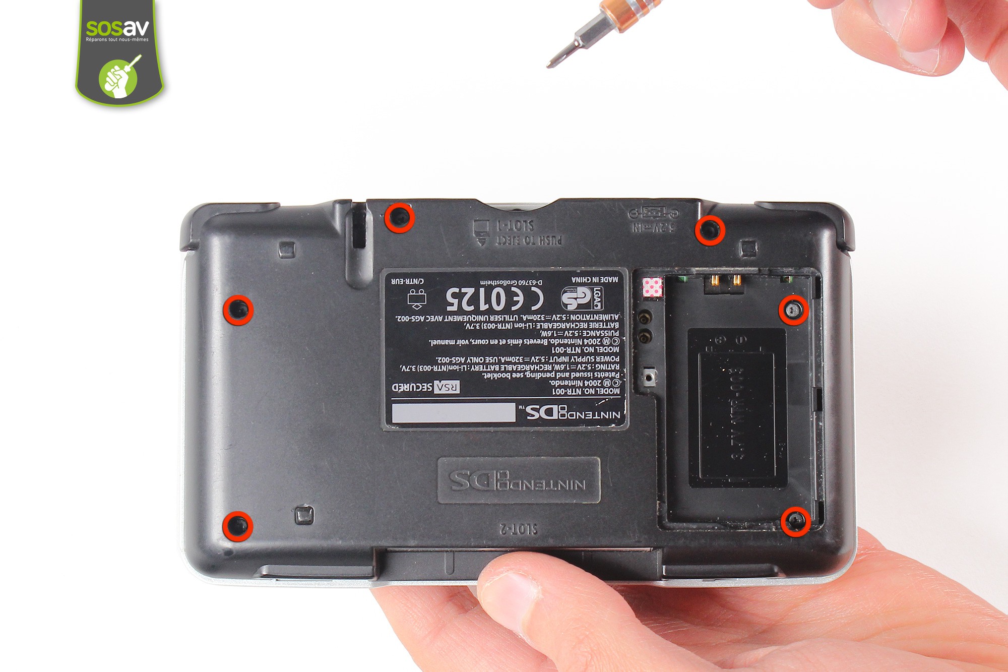

A l'aide d'un tournevis de type Tri-Wing, dévissez les six vis entourées en rouge.Ces vis servent à maintenir la coque arrière de la console.Utilisez ensuite un tournevis cruciforme afin de dévisser la vis entourée en rouge.Cette vis sert à maintenir la partie haute de la coque arrière.Vous pouvez ensuite saisir la coque arrière, puis procéder à son retrait.

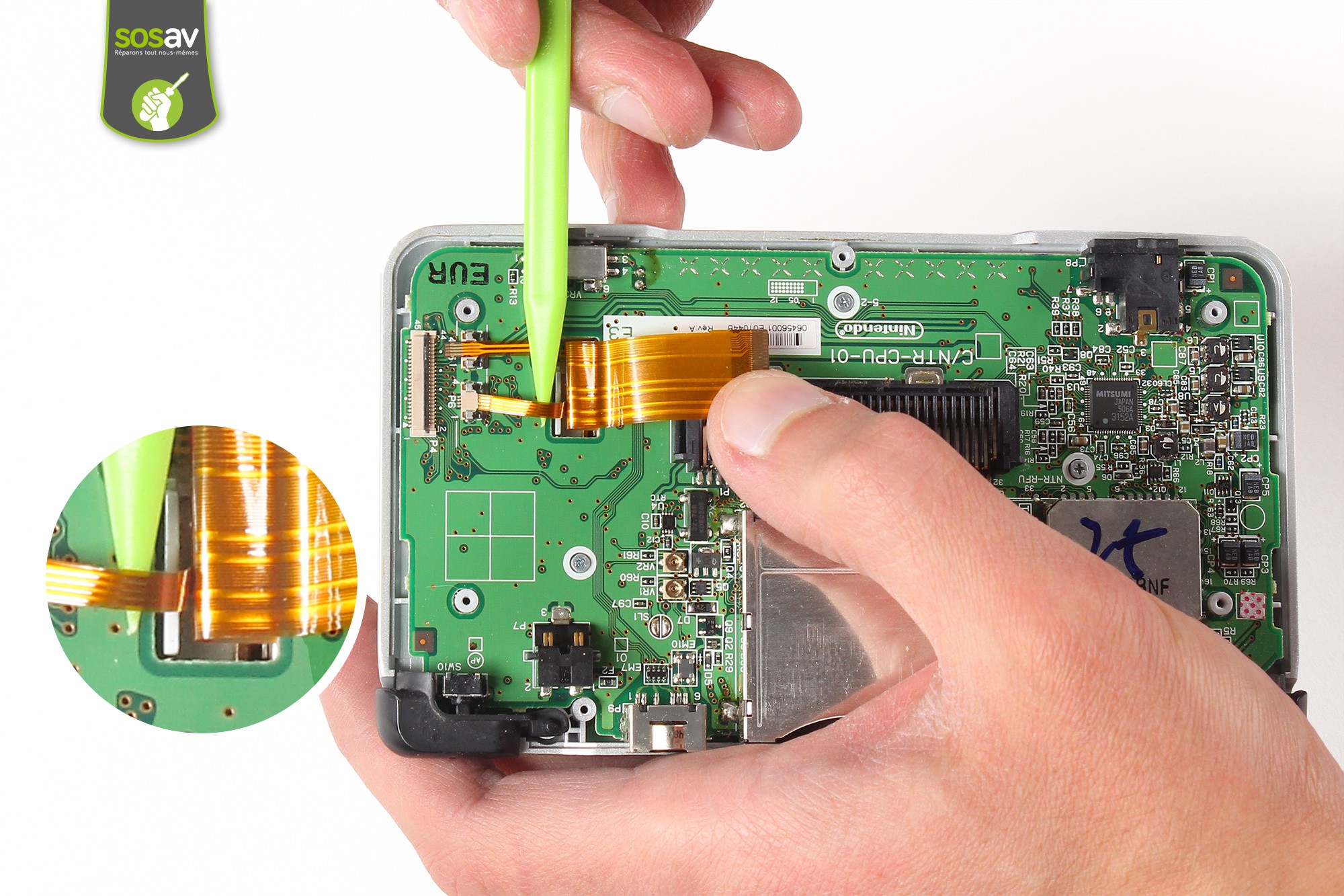

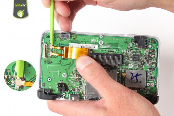

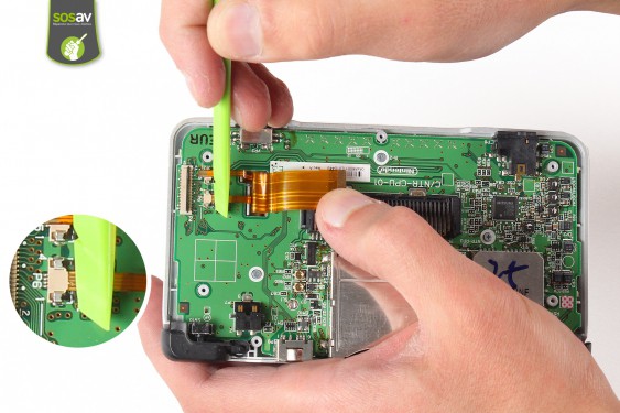

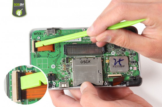

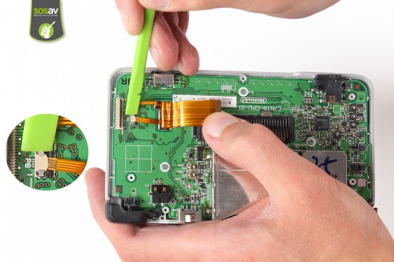

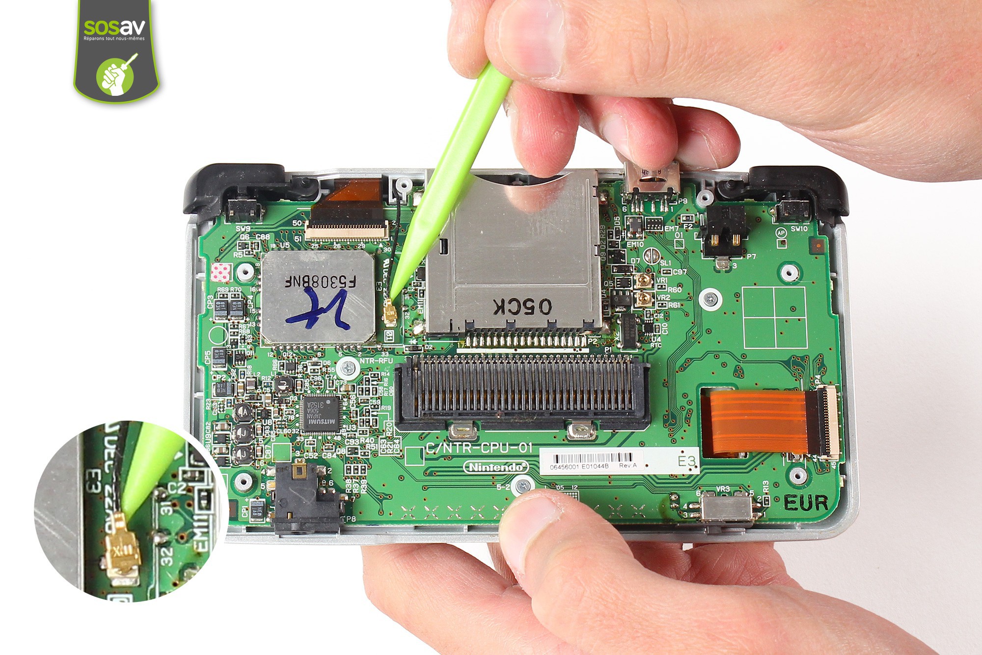

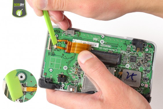

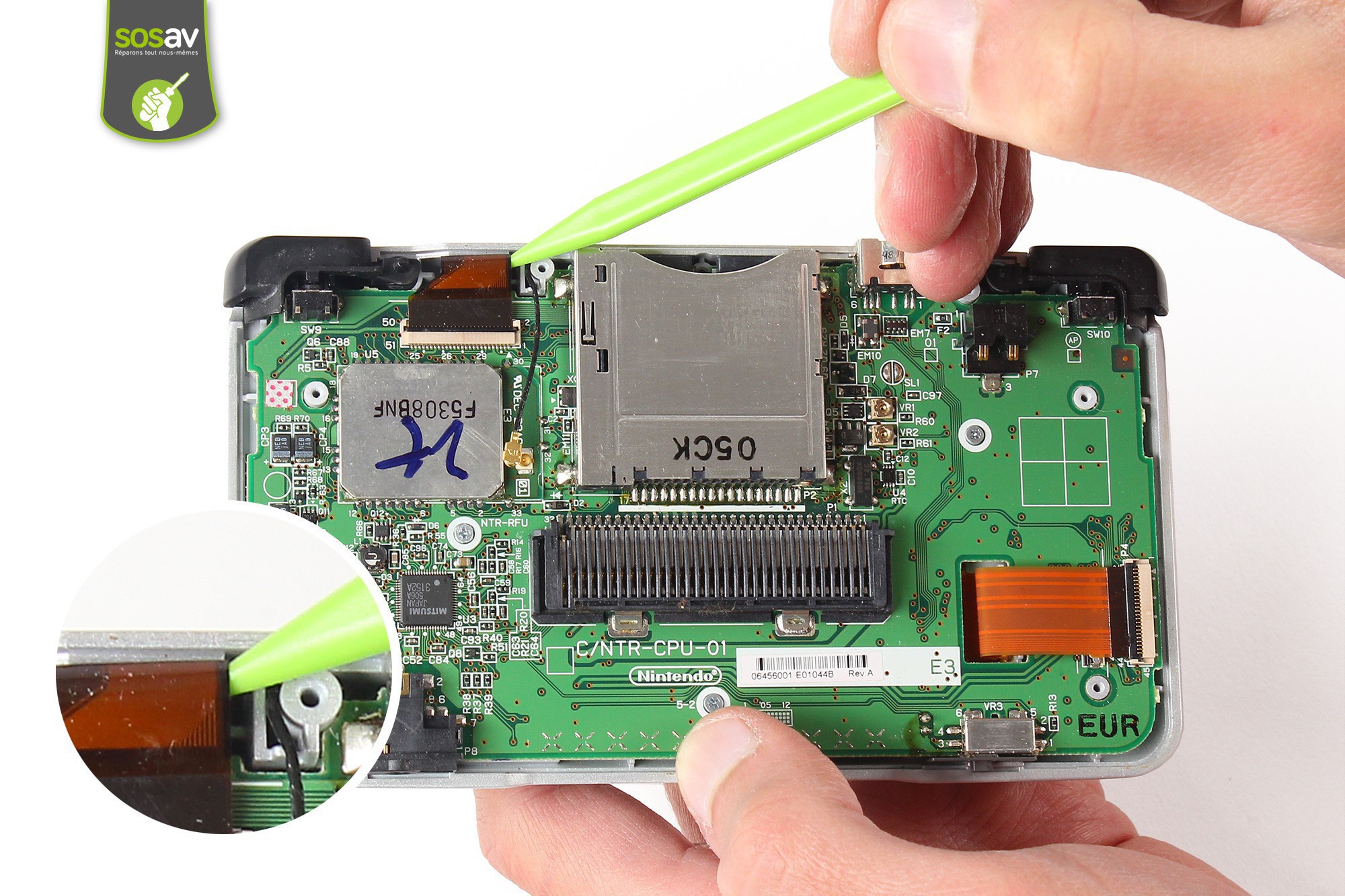

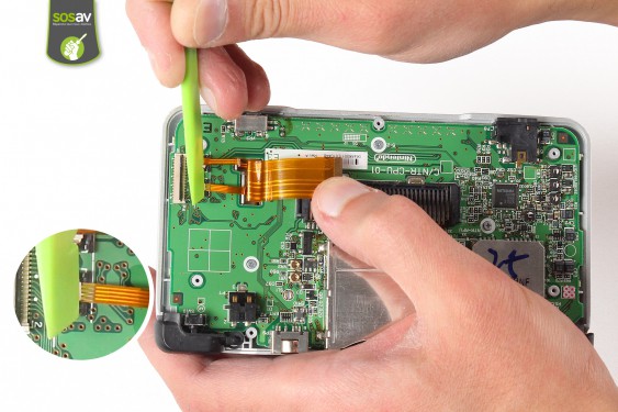

Utilisez la pointe de la spatule en nylon afin de déconnecter l'antenne WiFi.Poursuivez à l'aide de cette spatule en déverrouillant le connecteur de la nappe de liaison de l'écran supérieur de la console.

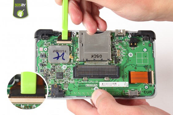

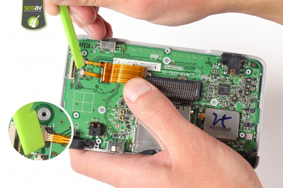

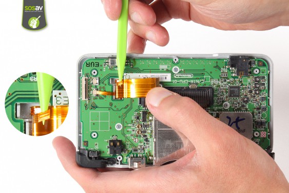

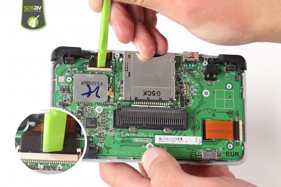

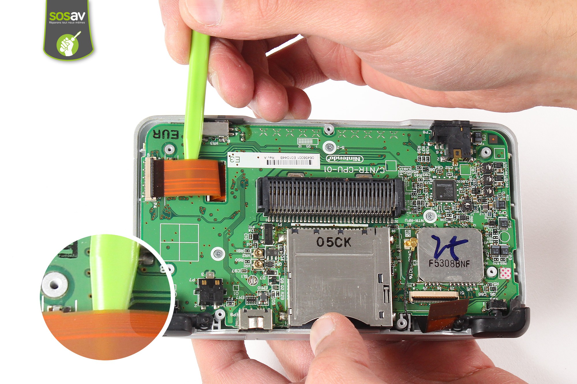

Avec cette spatule, retirez délicatement la nappe de l'écran supérieur de son connecteur.Déverrouillez ensuite le connecteur de la nappe de l'écran LCD inférieur de la console grâce à la spatule en nylon.

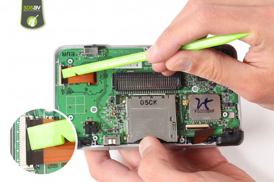

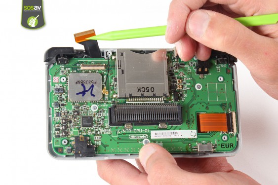

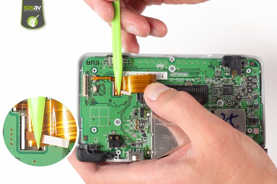

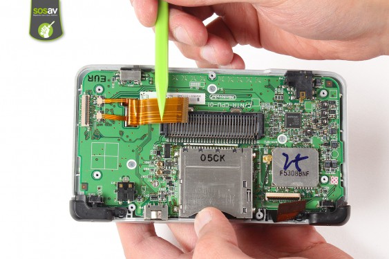

Poursuivez à l'aide de la pointe de la spatule en nylon en sortant la nappe de l'écran LCD de son connecteur.Utilisez ensuite la spatule en nylon afin de déverrouiller la partie supérieure du connecteur de la nappe de l'écran tactile.

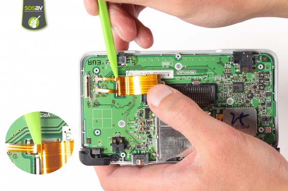

Conservez la spatule en nylon afin de déverrouiller la partie inférieure du connecteur de la nappe de l'écran tactile.A l'aide de la pointe de la spatule en nylon, sortez ensuite la nappe de l'écran tactile.

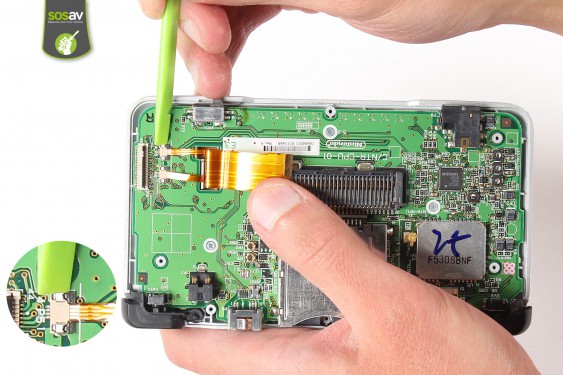

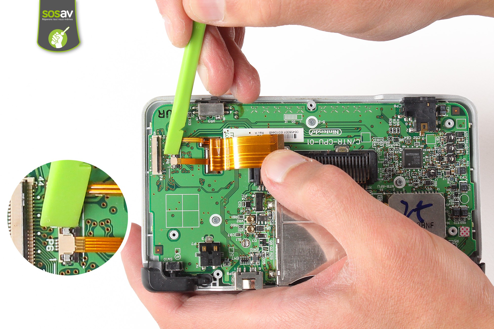

Toujours avec la spatule en nylon, déverrouillez les deux côtés du connecteur de la nappe du rétro-éclairage de l'écran inférieur de la console.

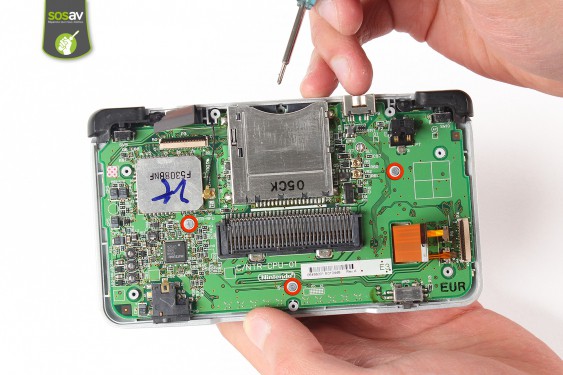

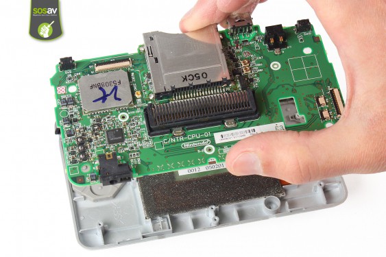

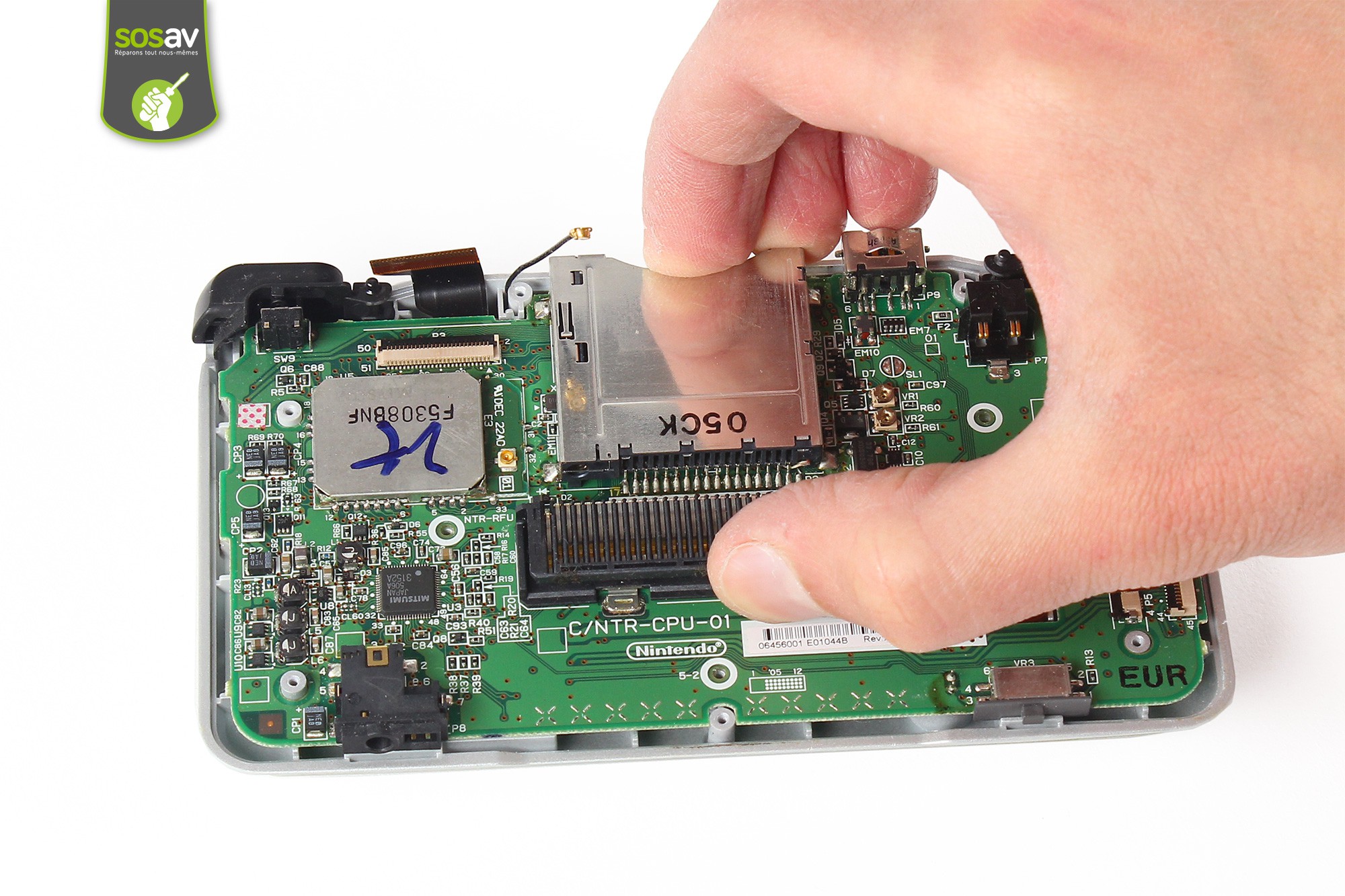

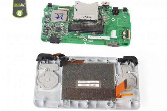

Réutilisez la pointe de la spatule en nylon afin de sortir ensuite délicatement la nappe du retro-éclairage de l'écran inférieur de la console.A l'aide du tournevis cruciforme, dévissez ensuite les trois vis entourées en rouge.Ces vis servent à maintenir la carte mère de la console.
Saisissez ensuite la carte mère de la console puis procédez à son retrait.Lors du retrait de la carte mère, faites attention à ne sectionner aucune nappes de connexion. Celles-ci doivent pouvoir passer dans les fentes prévues à cet effet.La carte mère de la Nintendo Ds est désormais démontée.

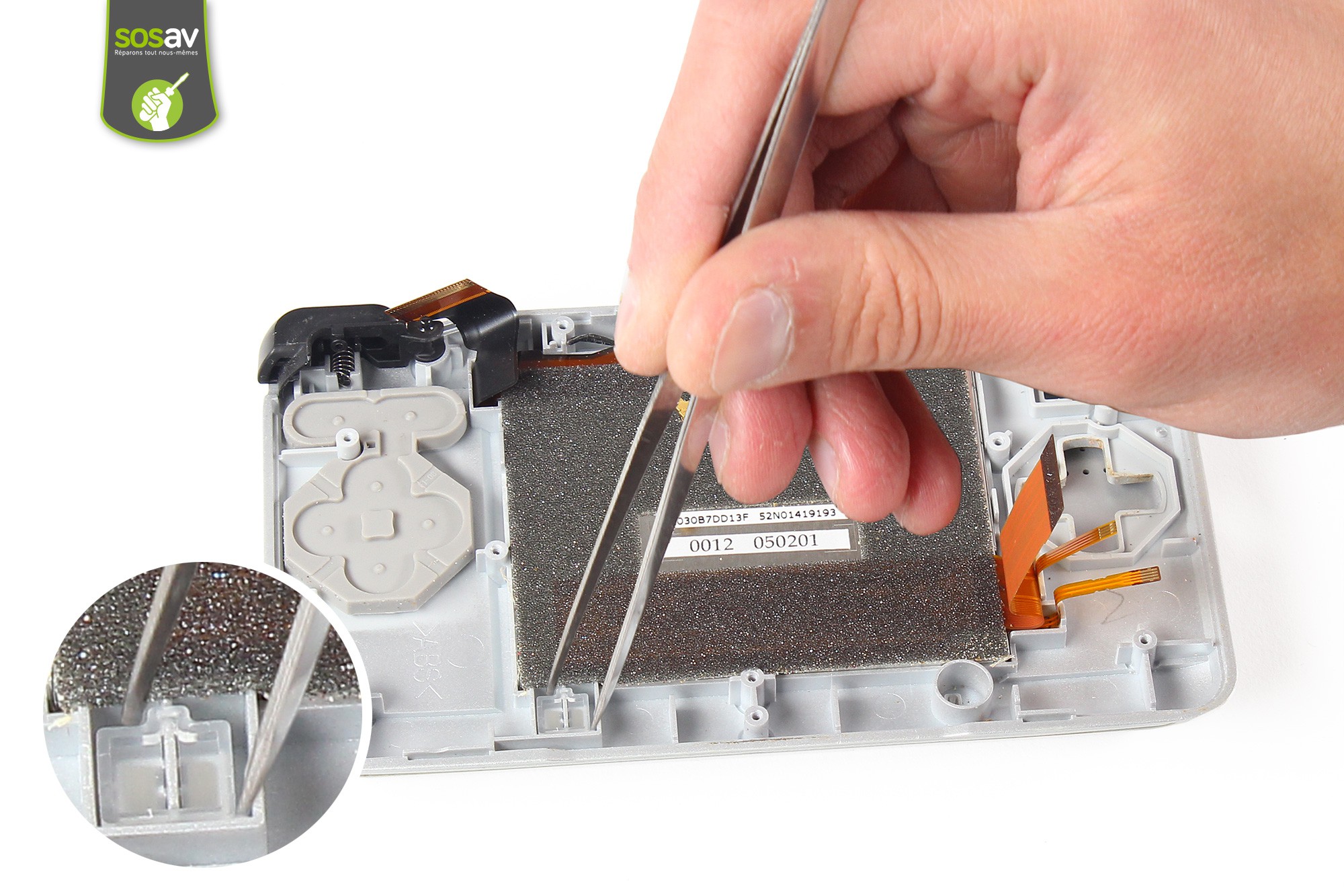

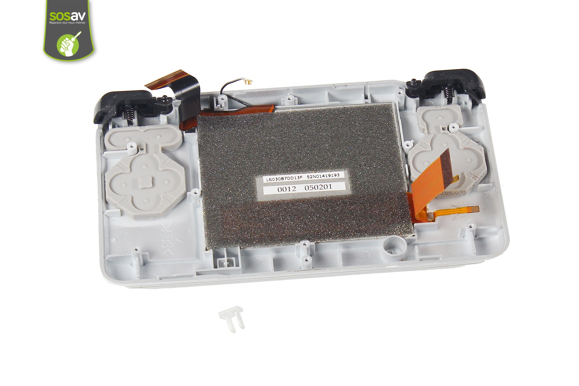

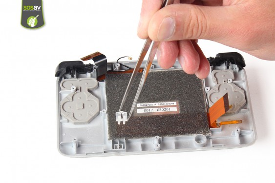

Utilisez une pince afin de sortir de son emplacement le diffuseur LED d'activité de la Nintendo DS.
Le diffuseur LED d'activité de votre Nintendo DS est désormais démonté.Procédez à son remplacement si cela est nécessaire.
