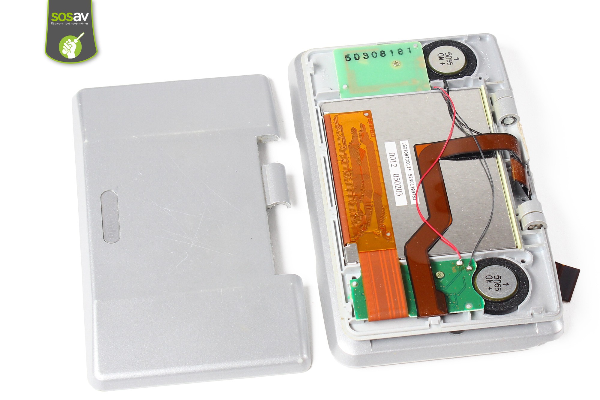

A l'aide d'un tournevis de type Tri-Wing, dévissez les six vis entourées en rouge.Ces vis servent à maintenir la coque arrière de la console.Utilisez ensuite un tournevis cruciforme afin de dévisser la vis entourée en rouge.Cette vis sert à maintenir la partie haute de la coque arrière.Vous pouvez ensuite saisir la coque arrière, puis procéder à son retrait.
Utilisez la pointe de la spatule en nylon afin de déconnecter l'antenne WiFi.Poursuivez à l'aide de cette spatule en déverrouillant le connecteur de la nappe de liaison de l'écran supérieur de la console.
Avec cette spatule, retirez délicatement la nappe de l'écran supérieur de son connecteur.Déverrouillez ensuite le connecteur de la nappe de l'écran LCD inférieur de la console grâce à la spatule en nylon.
