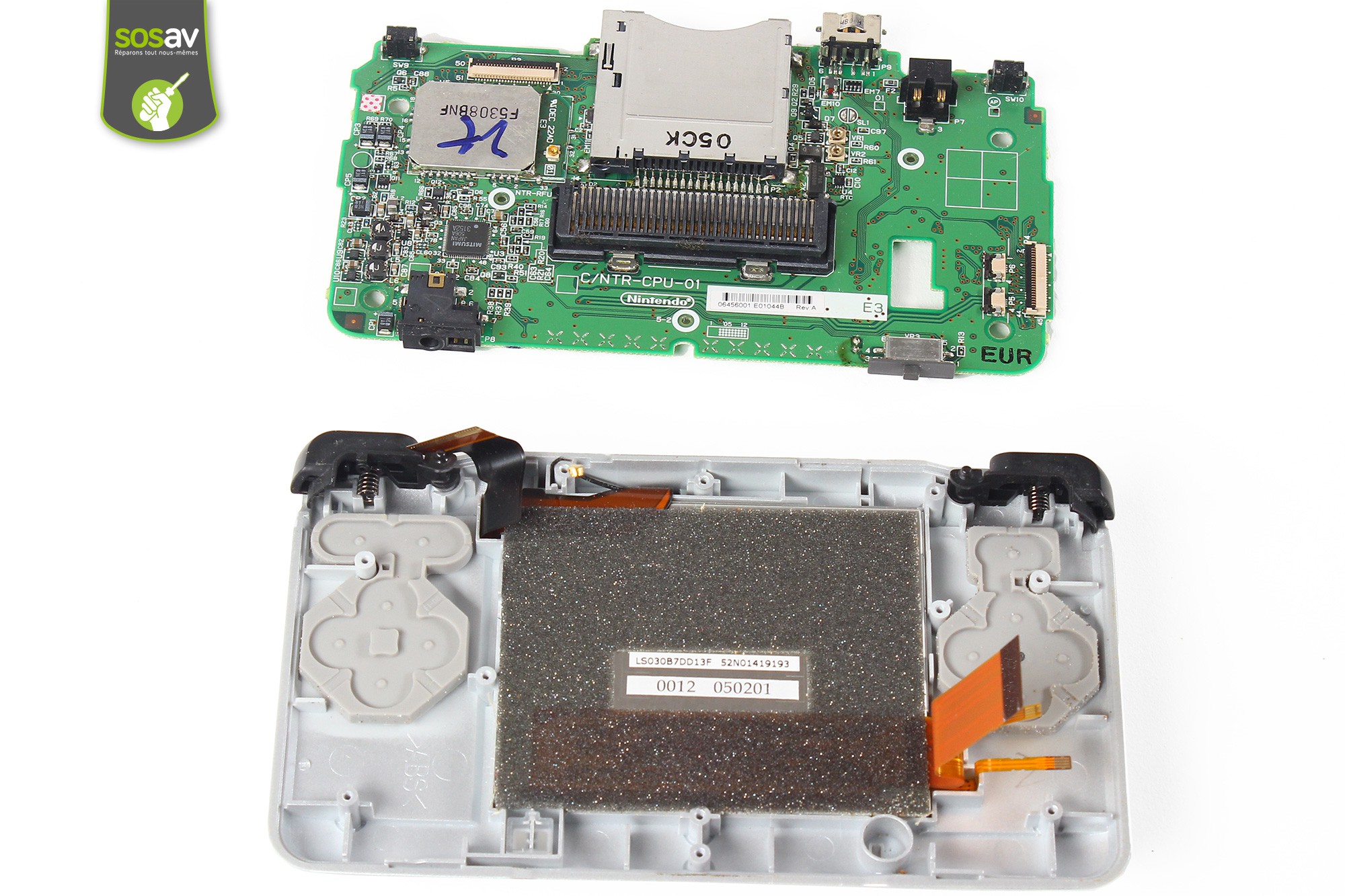

Servez-vous de la pointe de la spatule en nylon afin de sortir ensuite délicatement la nappe du retro-éclairage de l'écran inférieur de la console.A l'aide du tournevis cruciforme, dévissez ensuite les trois vis entourées en rouge.Ces vis servent à maintenir la carte mère de la console.
Saisissez ensuite la carte mère de la console puis procédez à son retrait.
La carte mère de la Nintendo DS est désormais démontée.Procédez à son remplacement par une pièce neuve si cela est nécessaire.
Pour remonter votre Nintendo DS suivez ce guide en sens inverse.
