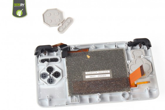

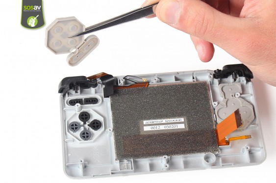

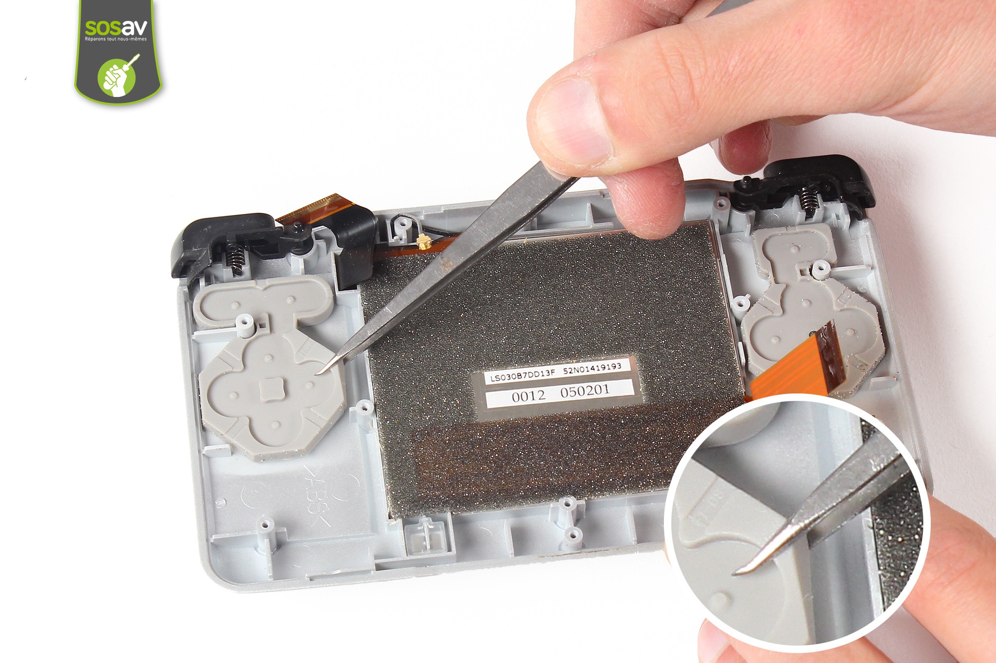

Utilisez une pince afin de procéder au retrait du caoutchouc de contact des boutons d'action, du bouton start et du bouton select.

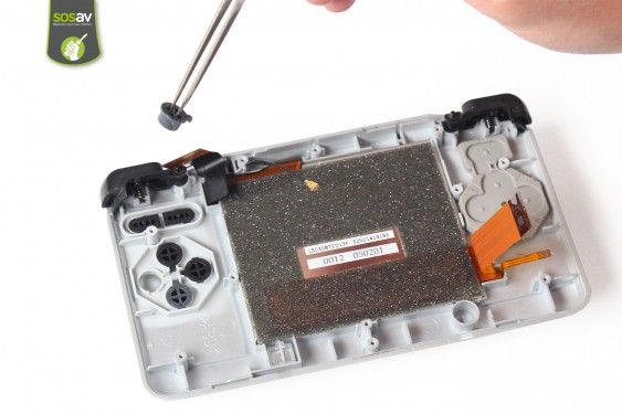

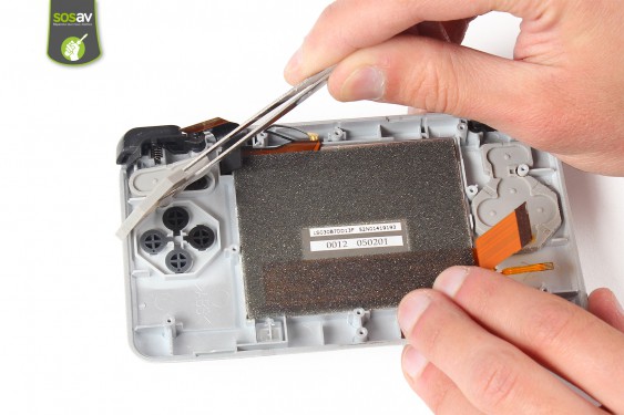

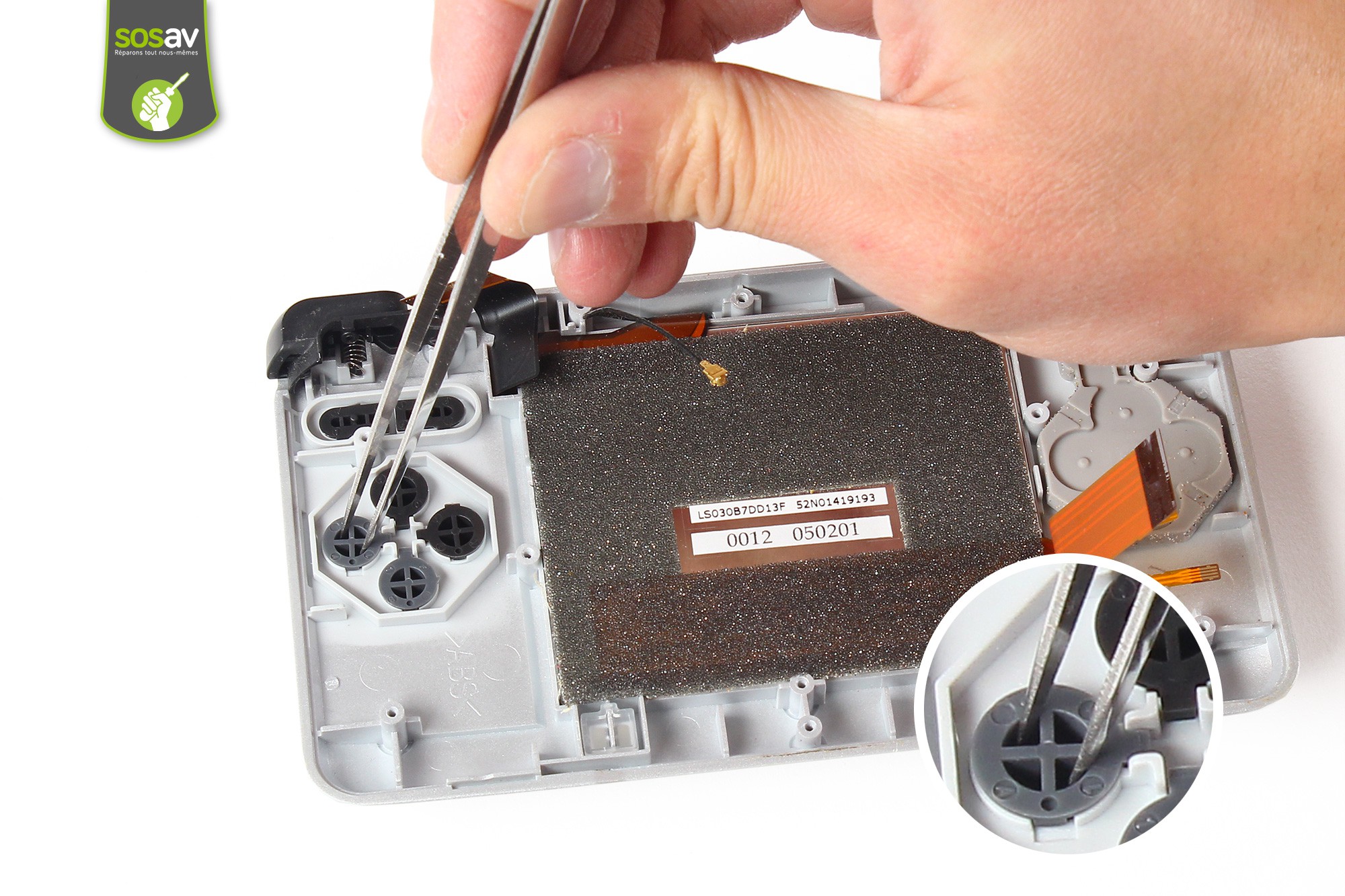

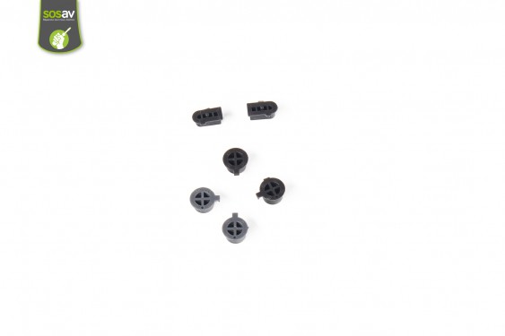

Toujours à l'aide de la pince, saisissez un des boutons d'action puis procédez à son retrait.

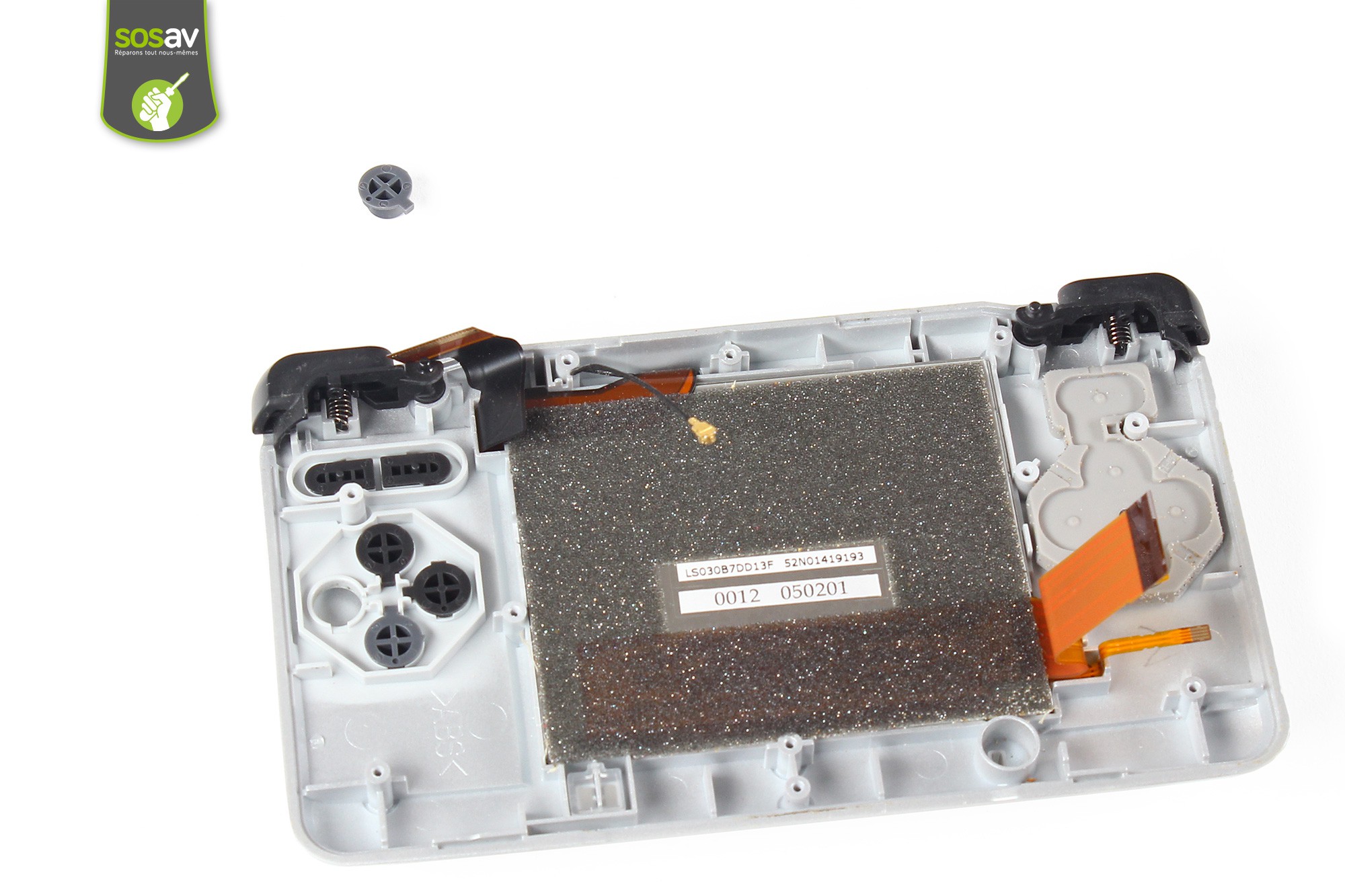

Répétez l'opération afin de démonter les autres boutons d'actions de votre Nintendo DS.Procédez à leur remplacement si cela est nécessaire.
