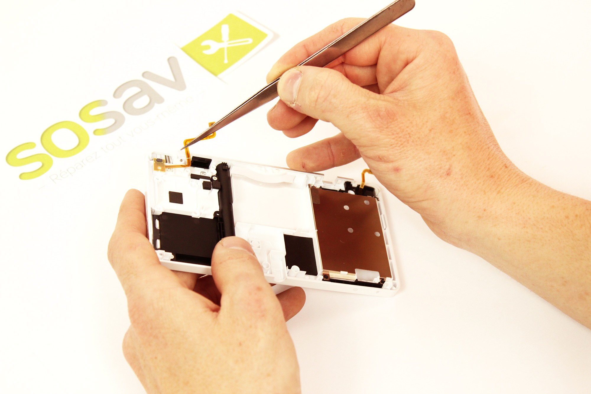

A l'aide d'une pince enlever délicatement la nappe de gestion du bouton L de votre Nintendo 3DS.Vous pouvez désormais remplacer la nappe L par une neuve.
