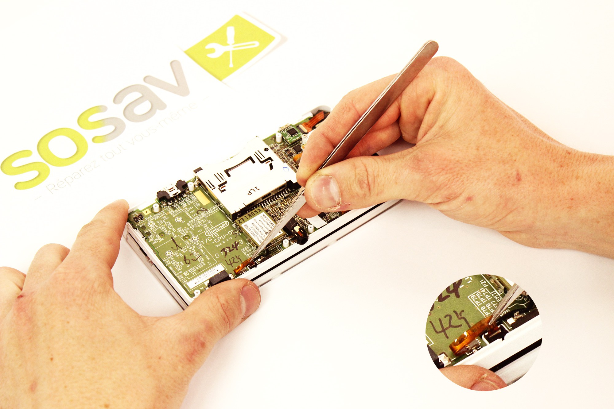

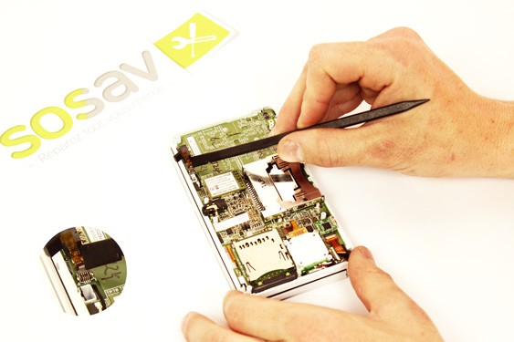

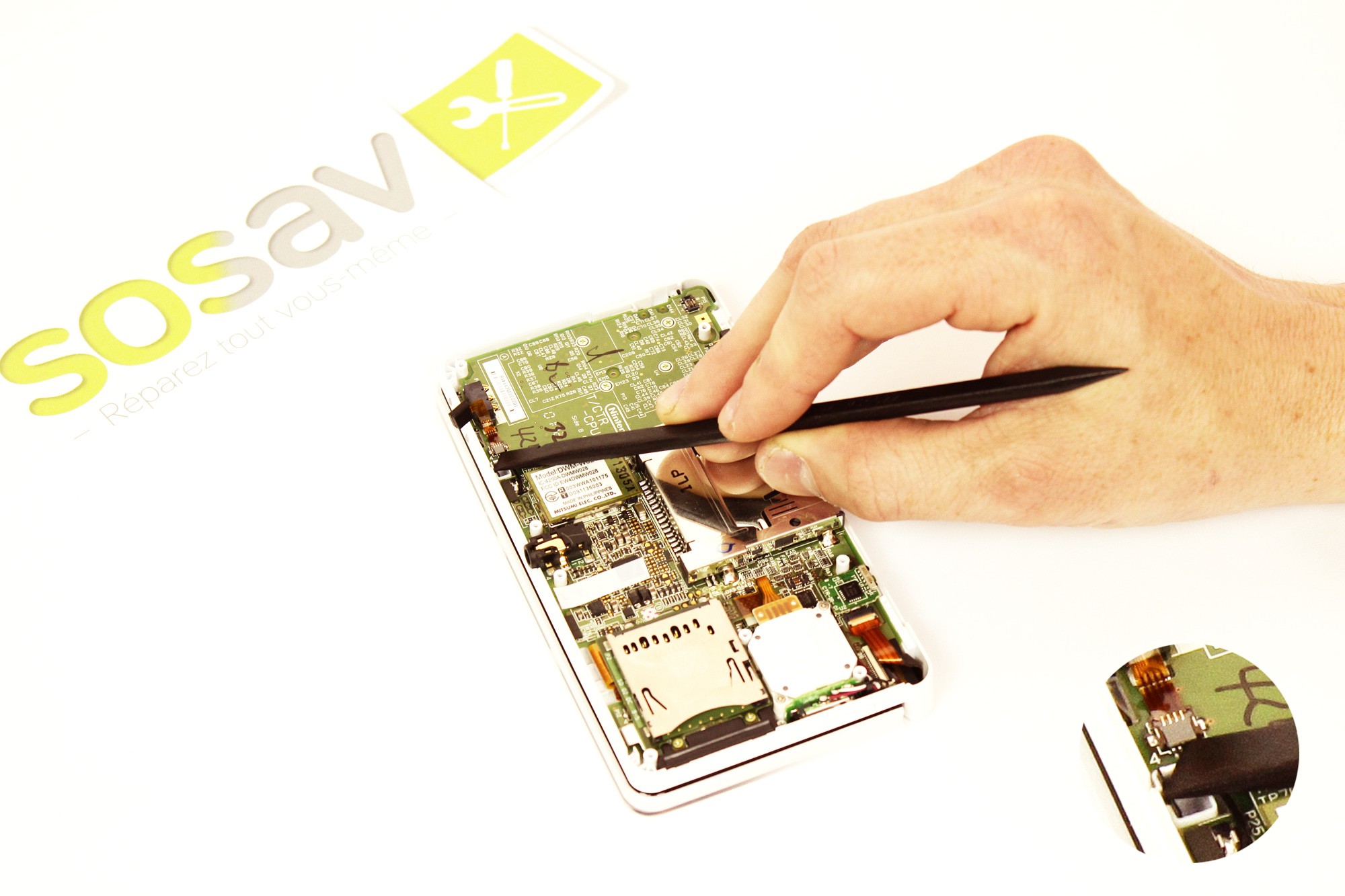

A l'aide d'une spatule en nylon, déconnectez délicatement les nappes de gestion des boutons L et R de la carte mère.Une fois les nappes déconnectées, vous pouvez ôter en toute sécurité la coque de la Nintendo 3DS.

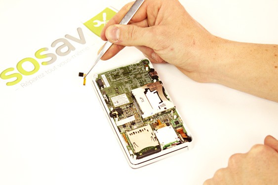

A l'aide d'une pince sortez le micro de son emplacement.
Dans certains cas le caoutchouc du micro reste dans son emplacement. Dans ce cas utilisez une pince pour le sortir.

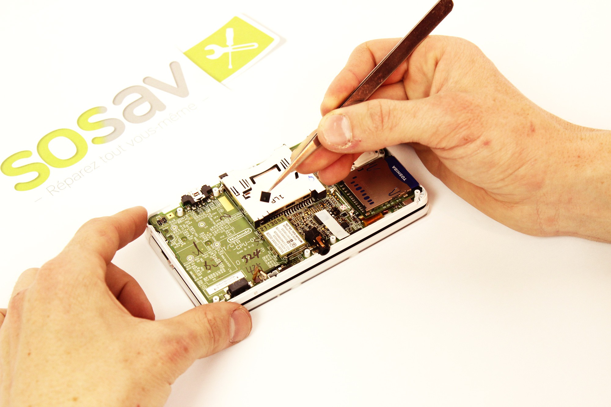

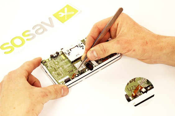

Utilisez une spatule en nylon pour soulever le clapet du connecteur du micro. Le clapet doit se soulever à 90° comme sur la deuxième photo.Faites bien levier sur le clapet et non le connecteur en lui-même.

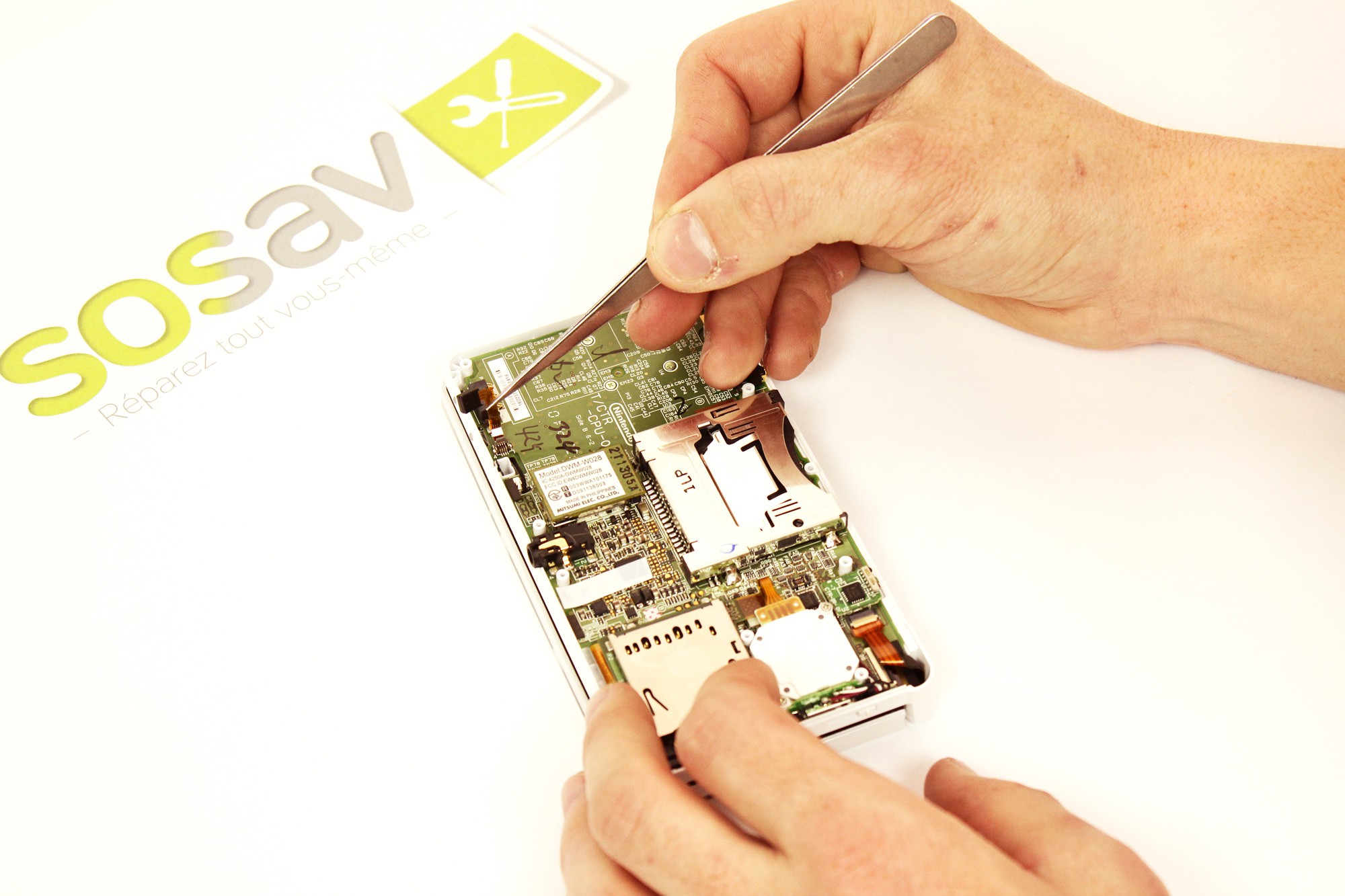

Une fois le clapet en position ouverte, vous pouvez déconnecter le micro de la carte mère.Le micro de votre Nintendo 3DS est désormais démonté, vous pouvez au besoin le remplacer par un neuf.
