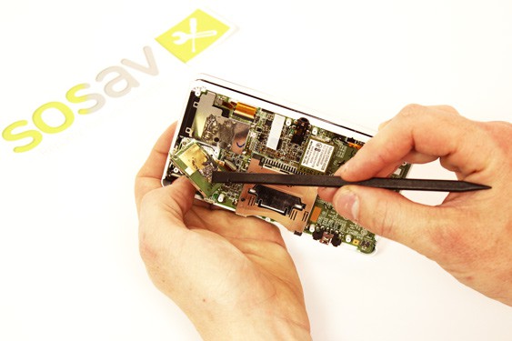

En l'attrapant du côté de la prise jack, soulevez délicatement la coque afin de la placer à la verticale.N'essayez pas d'enlever totalement la coque, elle est attachée à la carte mère de la Ninentdo 3DS par 2 nappes.
A l'aide d'une spatule en nylon, déconnectez délicatement les nappes de gestion des boutons L et R de la carte mère.Une fois les nappes déconnectées, vous pouvez ôter en toute sécurité la coque de la Nintendo 3DS.

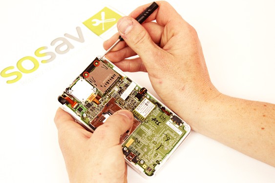

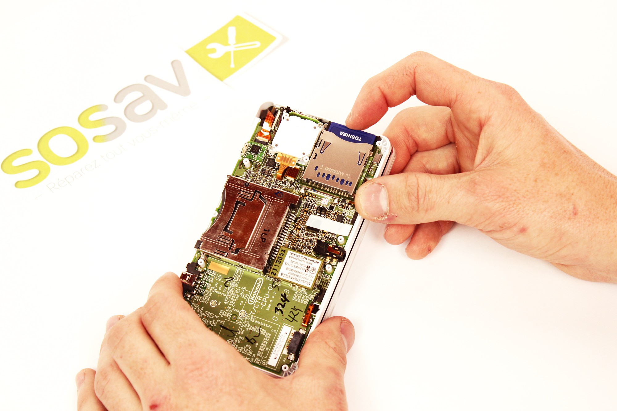

Si cela n'a pas déjà été effectué, enlever la carte SD située dans votre Nintendo 3DS.

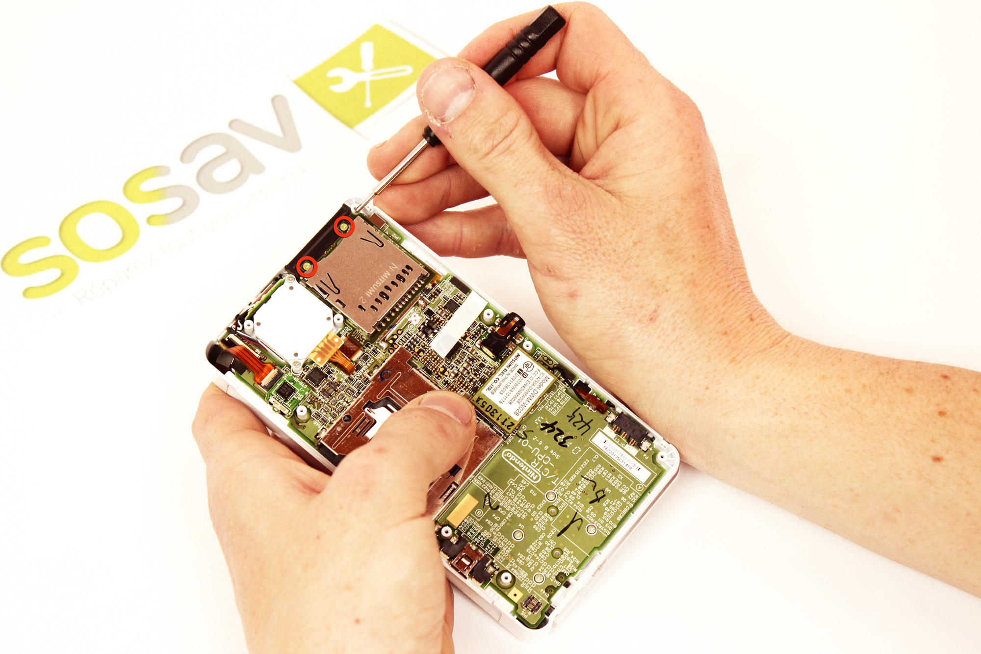

Dévissez les 2 vis cruciformes entourées en rouge sur la photo. Ces vis retiennent le lecteur de carte SD à la carte mère.

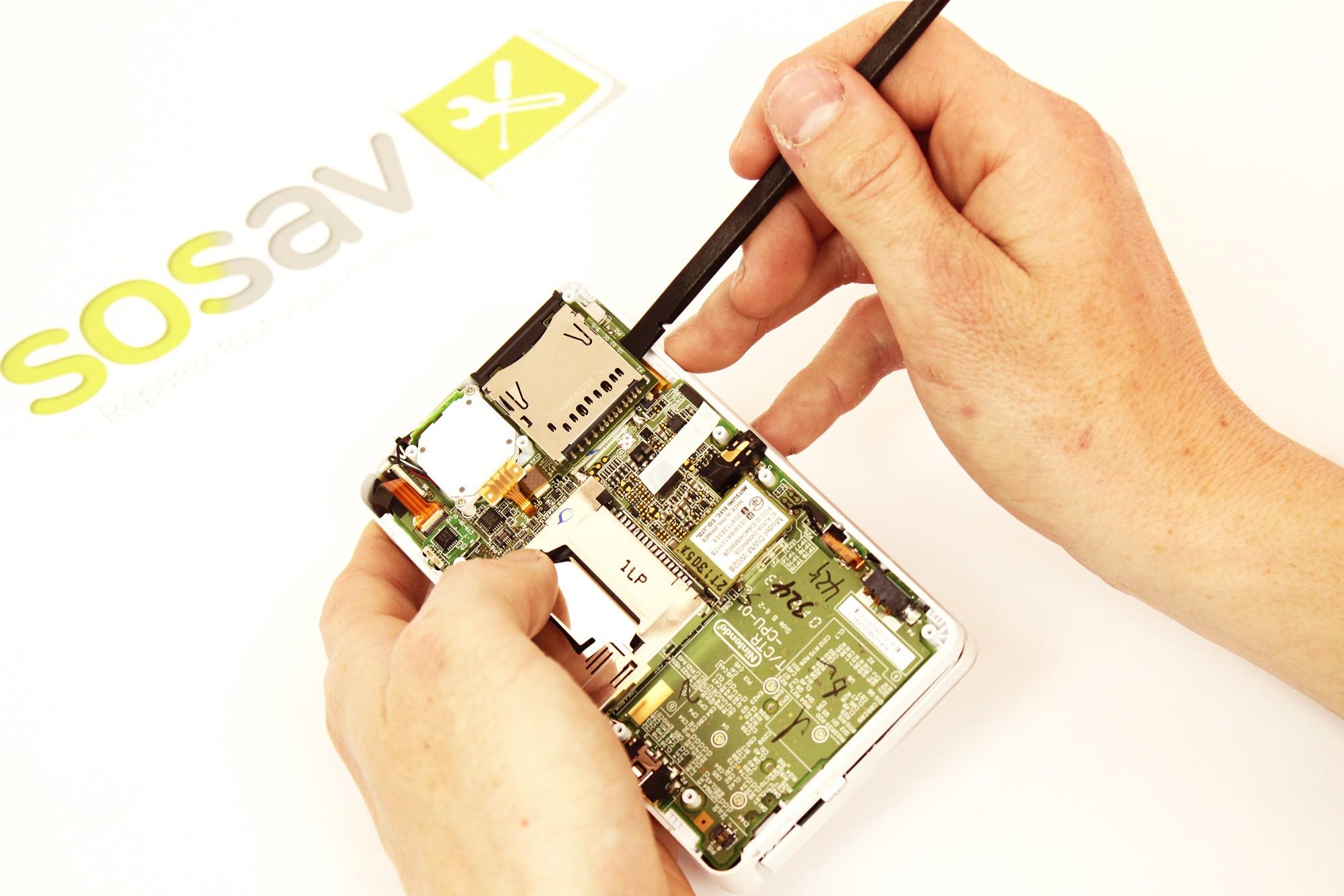

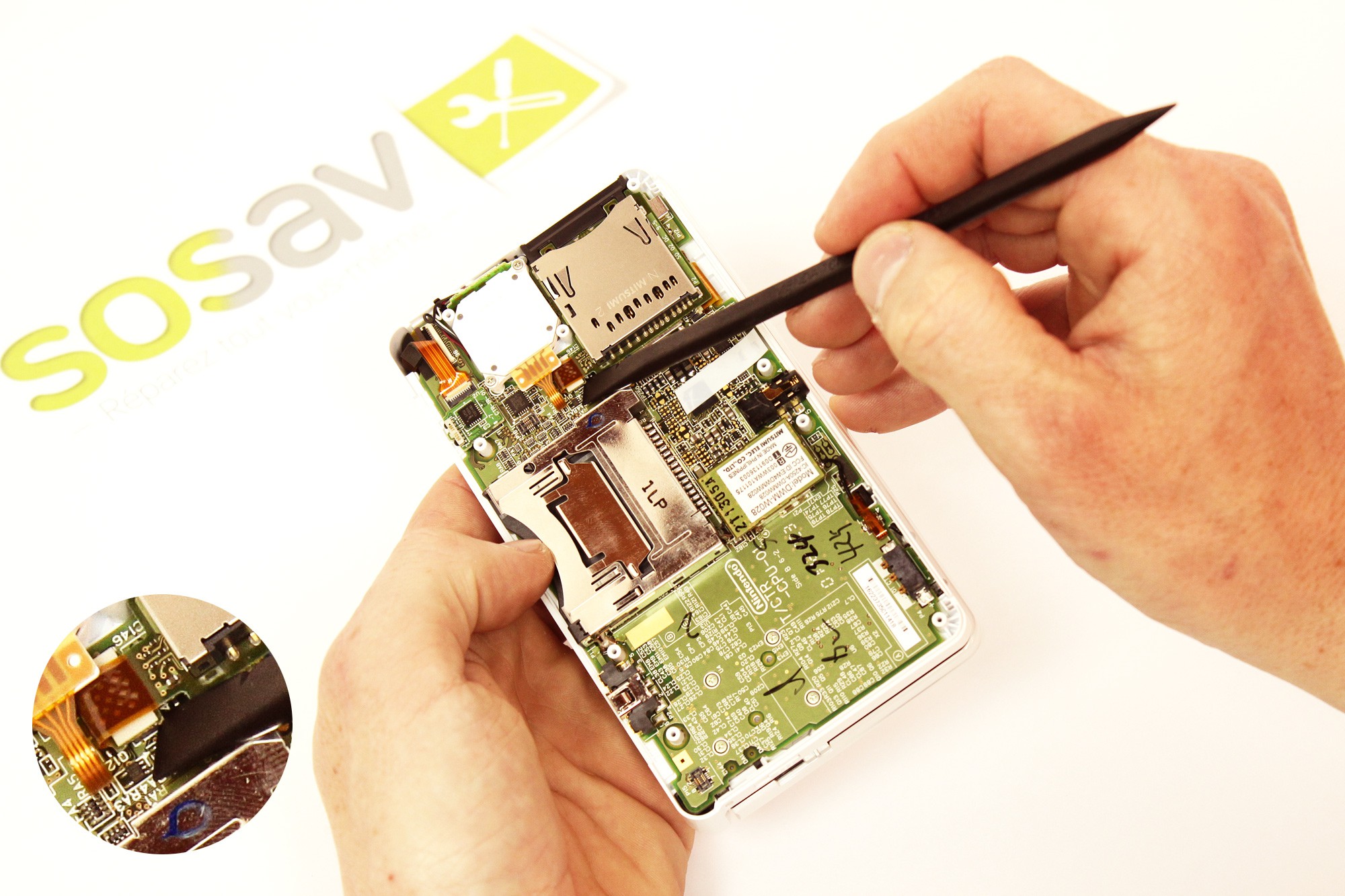

A l'aide d'une spatule en nylon, débranchez le connecteur du lecteur de carte SD de la carte-mère.Le connecteur est situé sous la nappe du joystick.

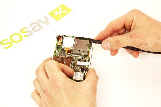

Le lecteur de carte SD est collé à la carte mère.Utilisez une spatule en nylon pour le décoller de son socle en métal.Une fois légèrement décollé faites levier afin de décoller complètement le lecteur de carte SD.

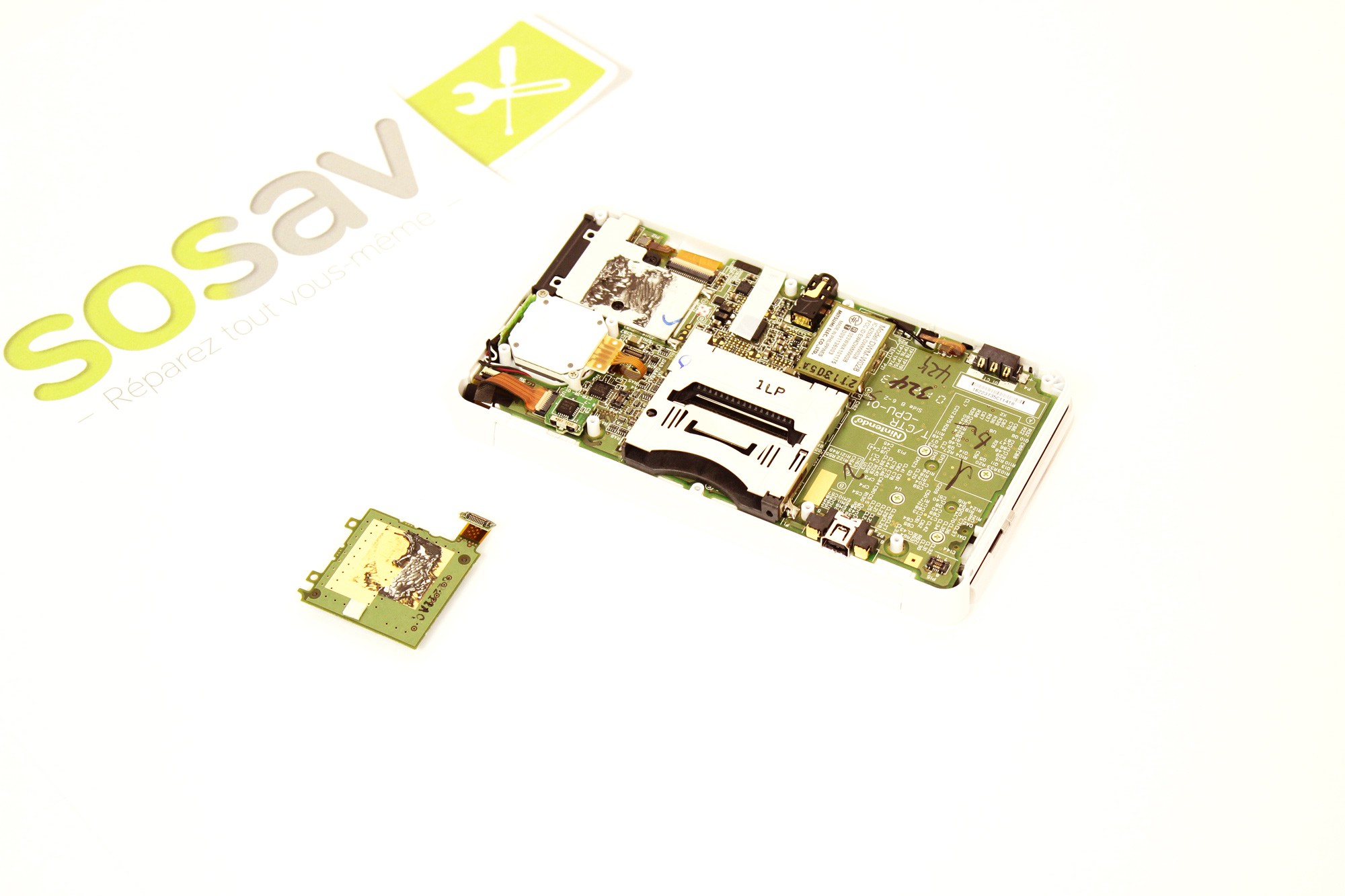

Le lecteur de carte SD de votre Nintendo 3DS est désormais démonté.Au besoin remplacez le par un lecteur neuf.
Pour remonter votre Nintendo 3DS suivez ce guide en sens inverse.
