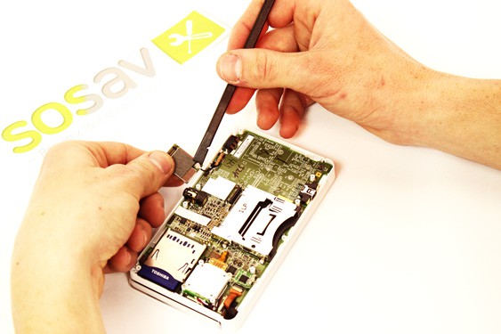

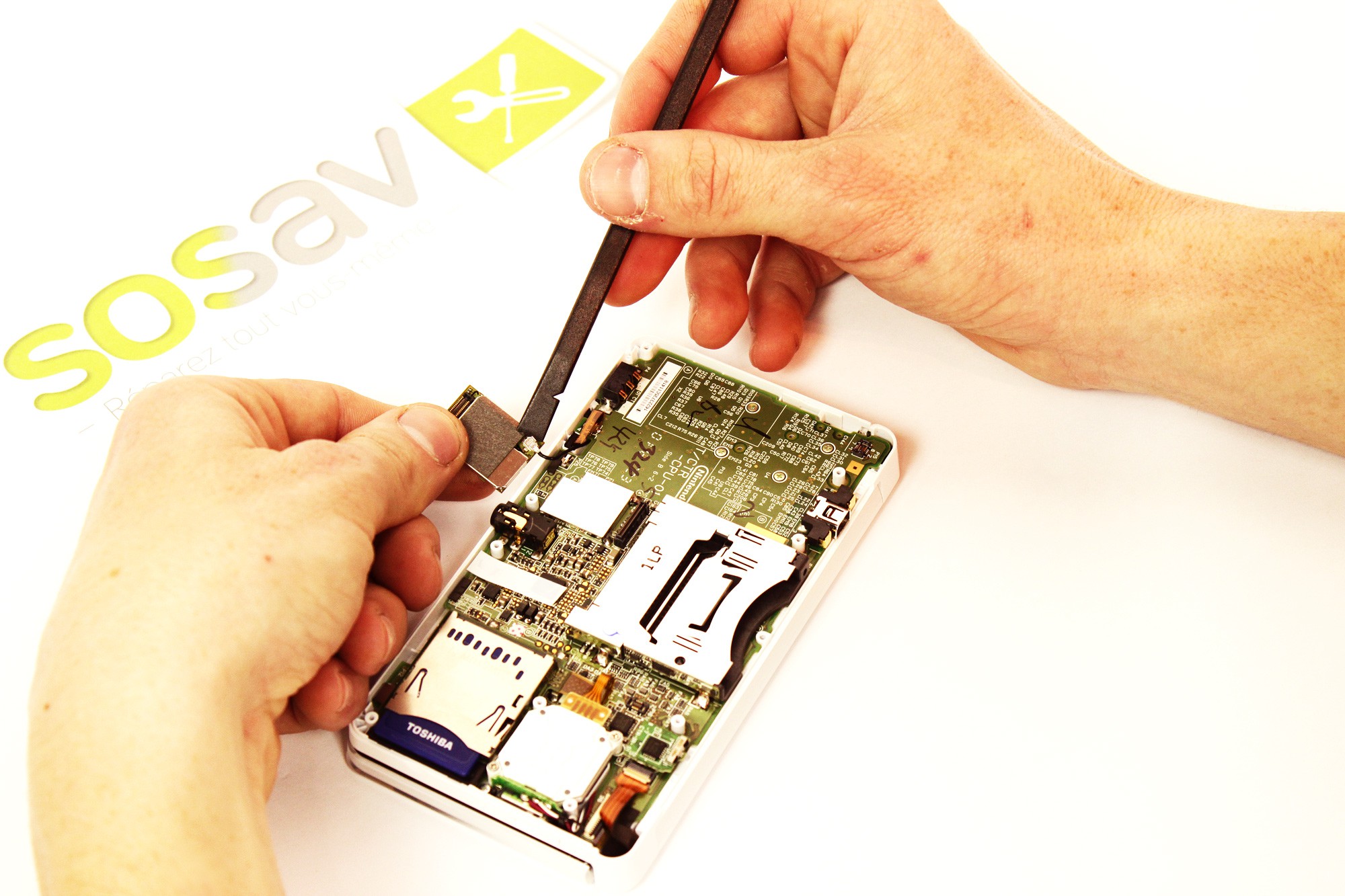

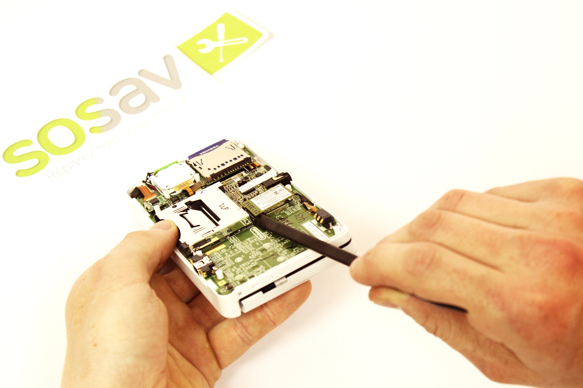

A l'aide d'une spatule en nylon, faites levier sur la carte WiFi pour la décoller de la carte mère.

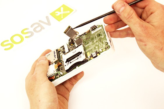

Utilisez une spatule en nylon afin de déconnecter l'antenne de la carte WiFi.

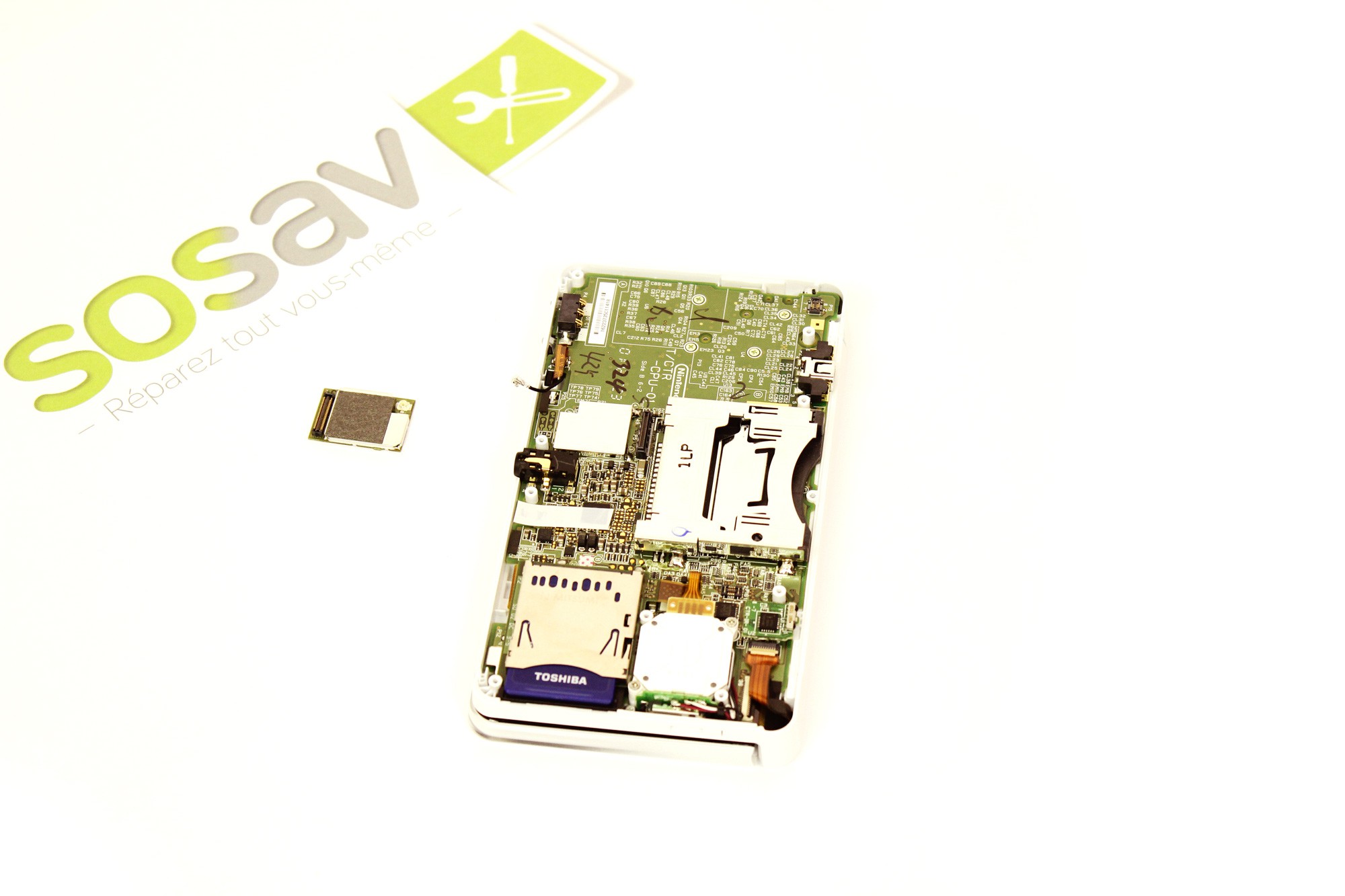

La carte WiFi de votre Nintendo 3DS est désormais démontée.Vous pouvez au besoin la remplacer par une neuve.
Pour remonter votre Nintendo 3DS suivez ce guide en sens inverse.
