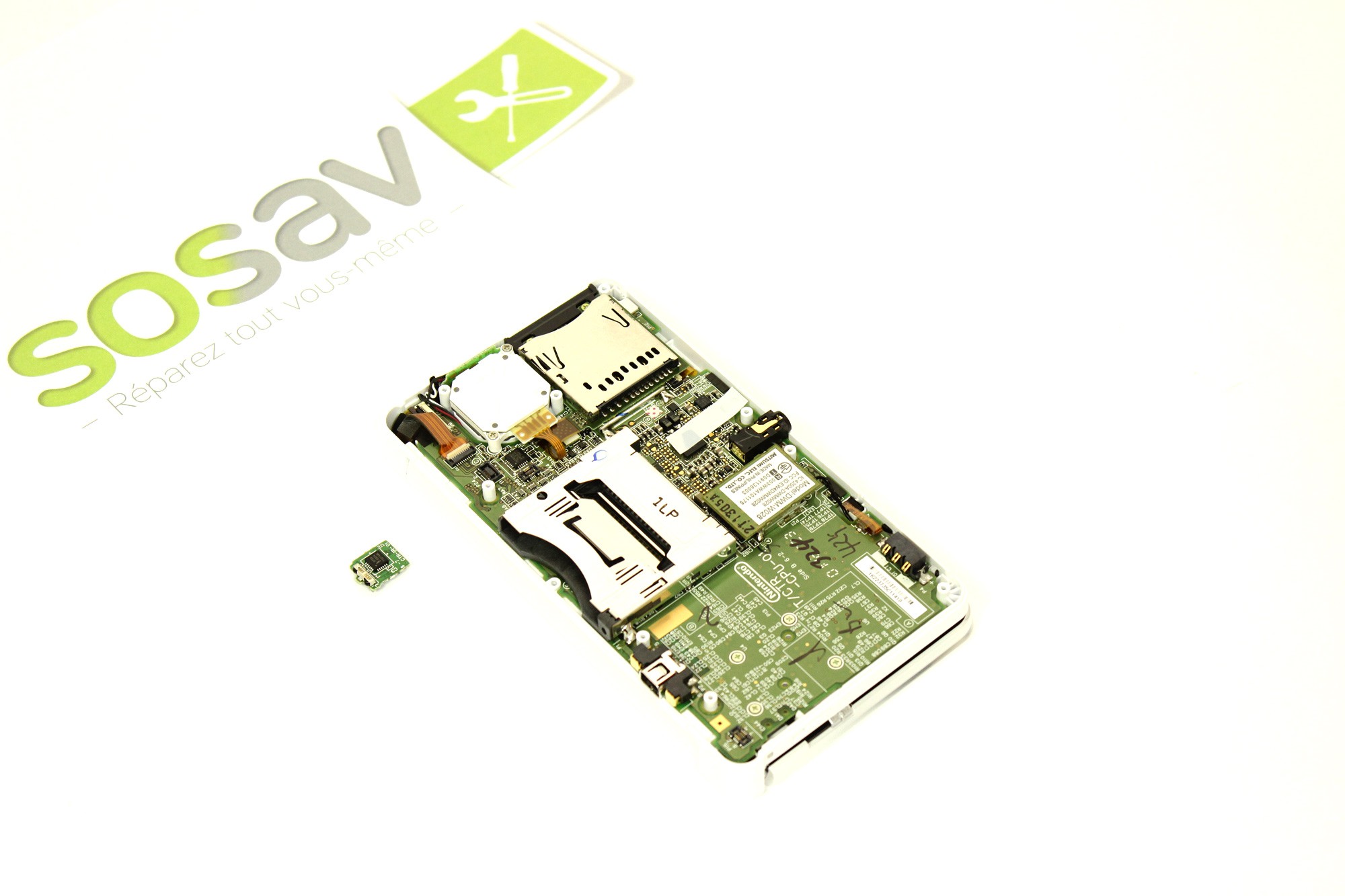

A l'aide d'une spatule en nylon, faites délicatement levier pour déconnecter la carte infrarouge de la carte mère.
La carte infrarouge de votre Nintendo 3DS est désormais démontée.Remplacez la au besoin par une carte neuve.
