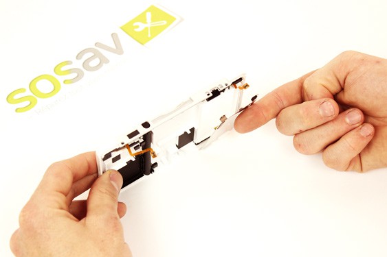

En l'attrapant du côté de la prise jack, soulevez délicatement la coque afin de la placer à la verticale.N'essayez pas d'enlever totalement la coque, elle est attachée à la carte mère de la Ninentdo 3DS par 2 nappes.
A l'aide d'une spatule en nylon, déconnectez délicatement les nappes de gestion des boutons L et R de la carte mère.Une fois les nappes déconnectées, vous pouvez ôter en toute sécurité la coque de la Nintendo 3DS.

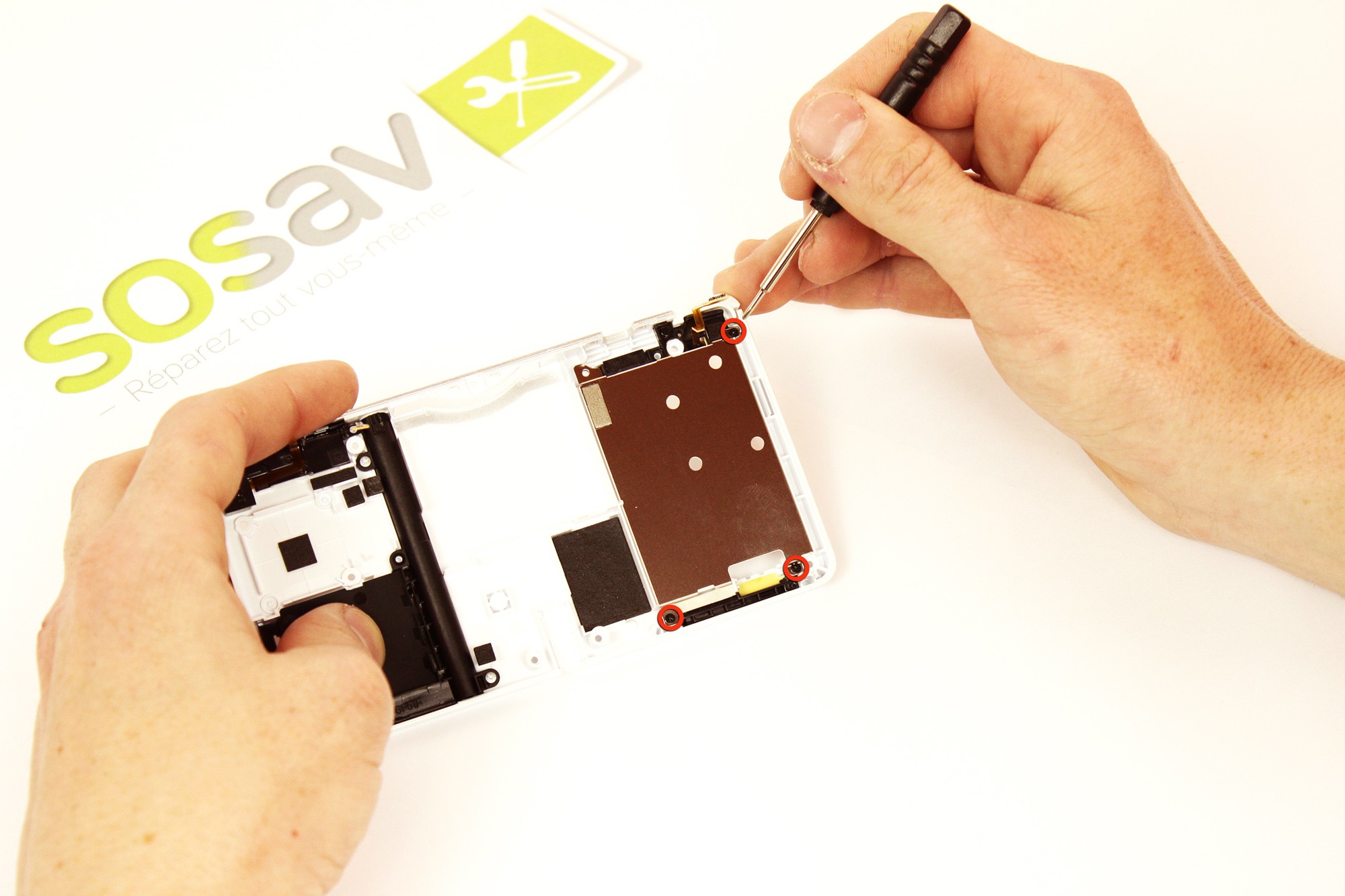

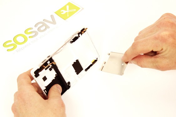

Dévissez les 3 vis cruciformes retenant la plaque de fixation de la batterie. Elles sont entourées en rouge sur la photo.Inclinez désormais la coque afin d'enlever facilement la plaque de fixation de votre Nintendo 3DS.

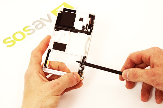

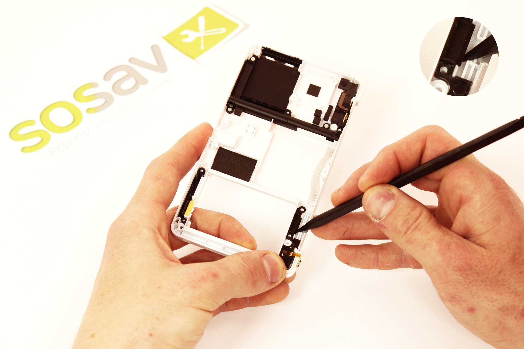

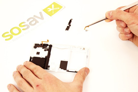

Insérez une spatule en nylon entre le bord de la coque et le cache de la nappe du bouton right ( R ).Faites désormais délicatement levier pour décoller le cache de la coque.Il est possible que la nappe du bouton R vienne également.

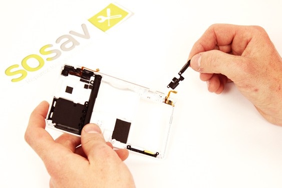

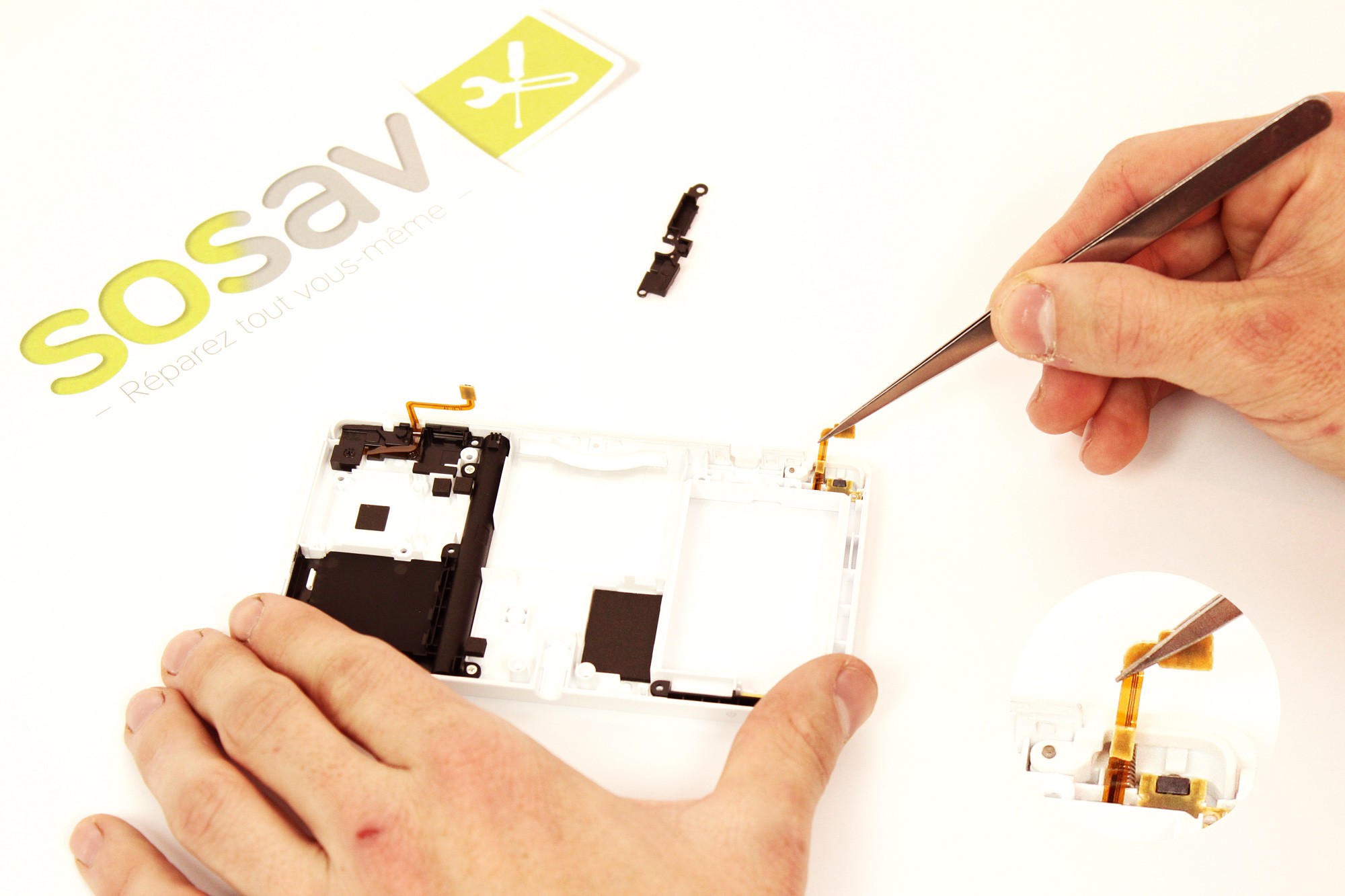

A l'aide d'une pince, ôtez délicatement la nappe de gestion du bouton Right ( R ).

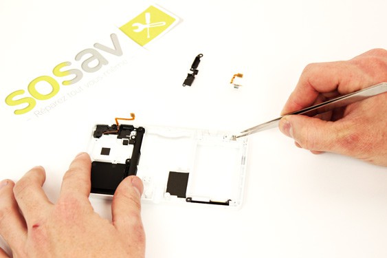

A l'aide d'une pince enlevez délicatement le bouton Right ( R ).Un ressort est présent sur ce bouton. Lors du démontage il est possible que le ressort saute, faites bien attention à ne pas le perdre.
