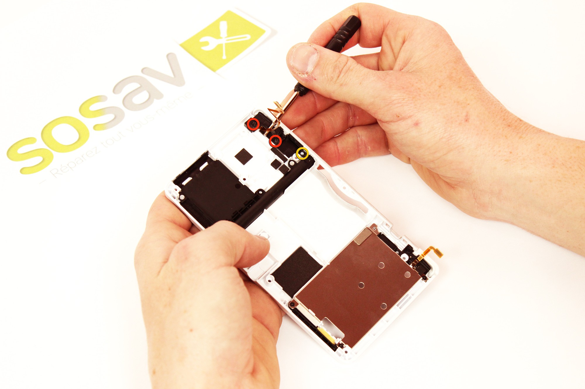

Dévissez désormais les vis retenant le cache de la nappe du bouton Left ( L ) :2 vis cruciformes entourées en rouge sur la photo,si elle est présente, 1 vis curciforme entourée en orange sur la photo.

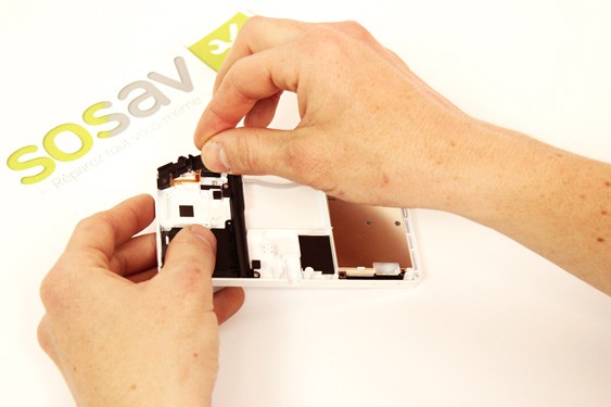

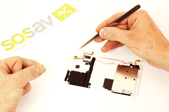

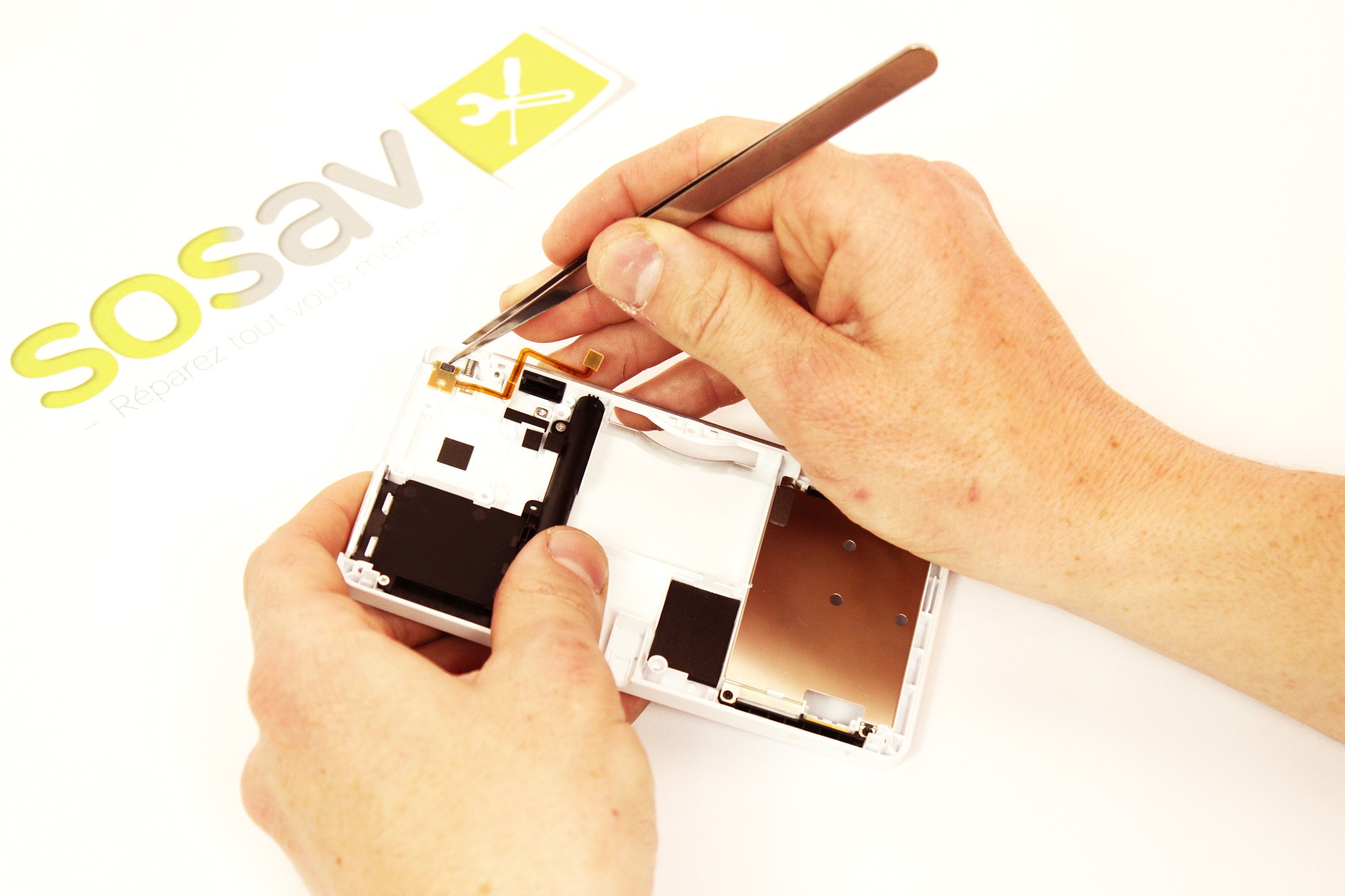

A l'aide d'une spatule en nylon, faites levier sur le cache de la nappe L pour le décoller de la coque de la Nintendo 3DS.Une fois décollé, vous pouvez attraper le cache avec votre main pour l'enlever complètement.Il est possible que le nappe du bouton L vienne en même temps que son cache. Dans ce cas, il vous suffira de la remettre tout simplement en place lors du remontage de votre 3DS.

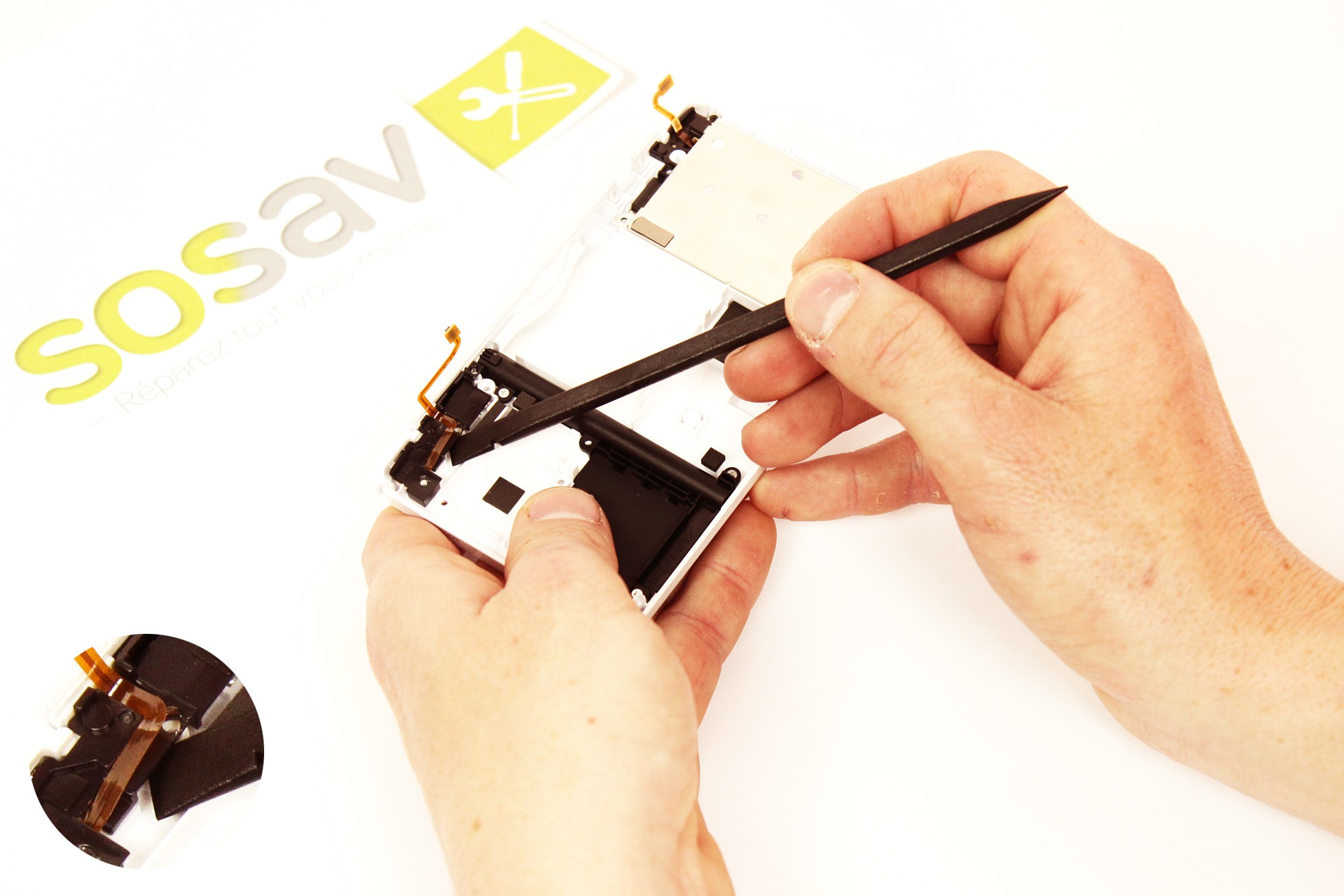

Utilisez désormais une pince pour enlever le bouton L de la coque.Un ressort est présent sur ce bouton, il peut dans certains cas sauter lorsqu'on enlève le bouton L. Faites attention à ne pas le perde.
