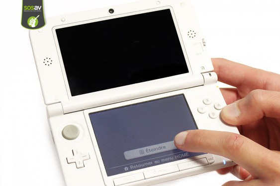

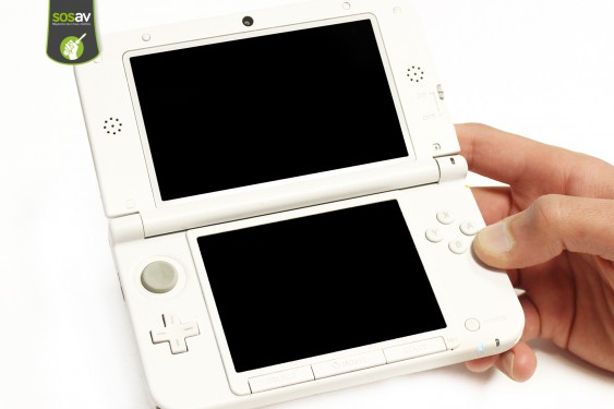

Avant de procéder au changement de la coque arrière, il est nécessaire pour des raisons évidentes de sécurité de l'éteindre.Pour ceci, appuyez sur le bouton d'allumage durant quelques secondes et confirmez par "Eteindre".

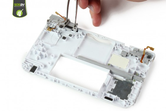

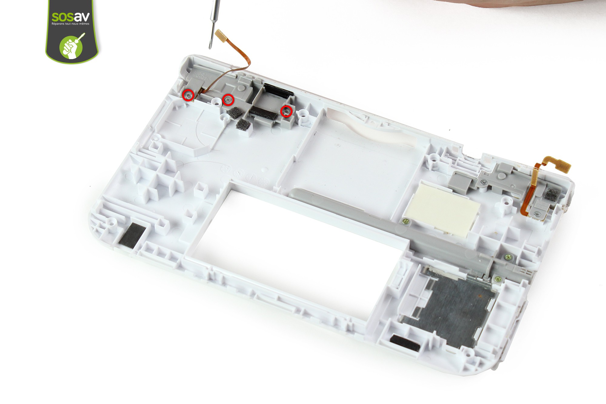

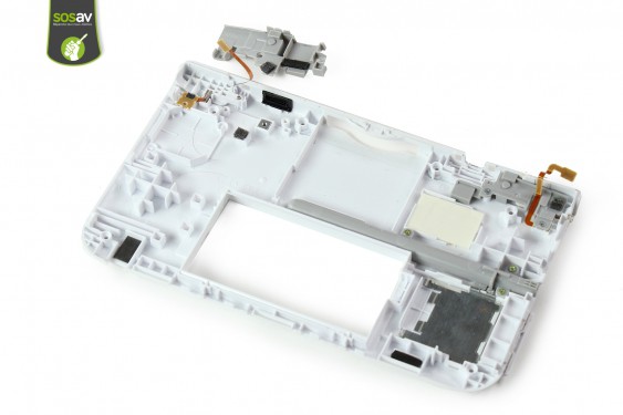

A l'aide du tournevis cruciforme, dévissez les trois vis entourées en rouge maintenant la gachette L.
Saisissez l'élément plastique de maintien de la gachette et du bouton L à l'aide de la pince.Procédez à son retrait.

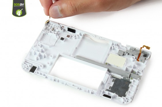

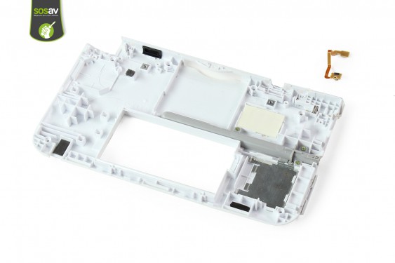

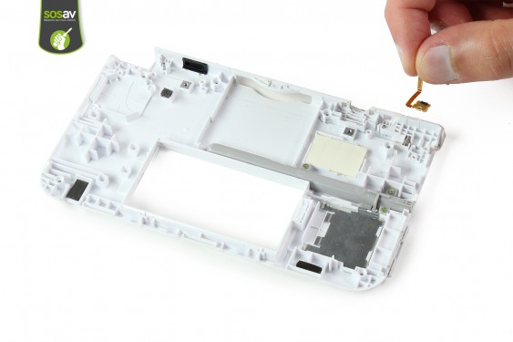

Saisissez la nappe et procédez à son retrait.
La gâchette L est désormais démontée.

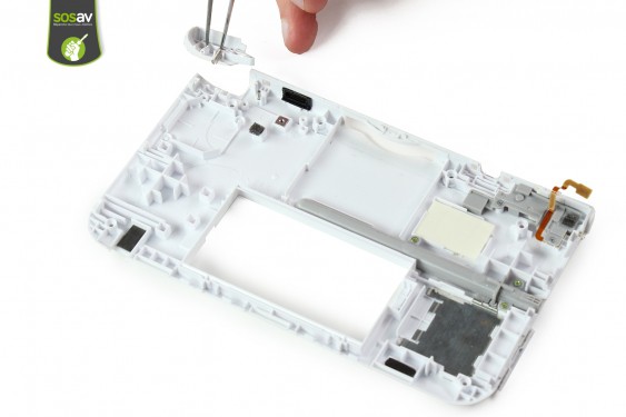

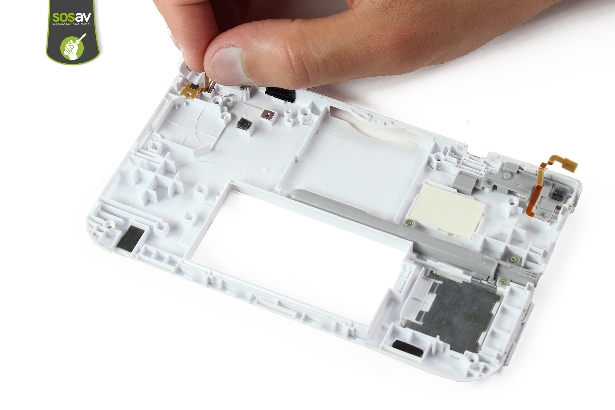

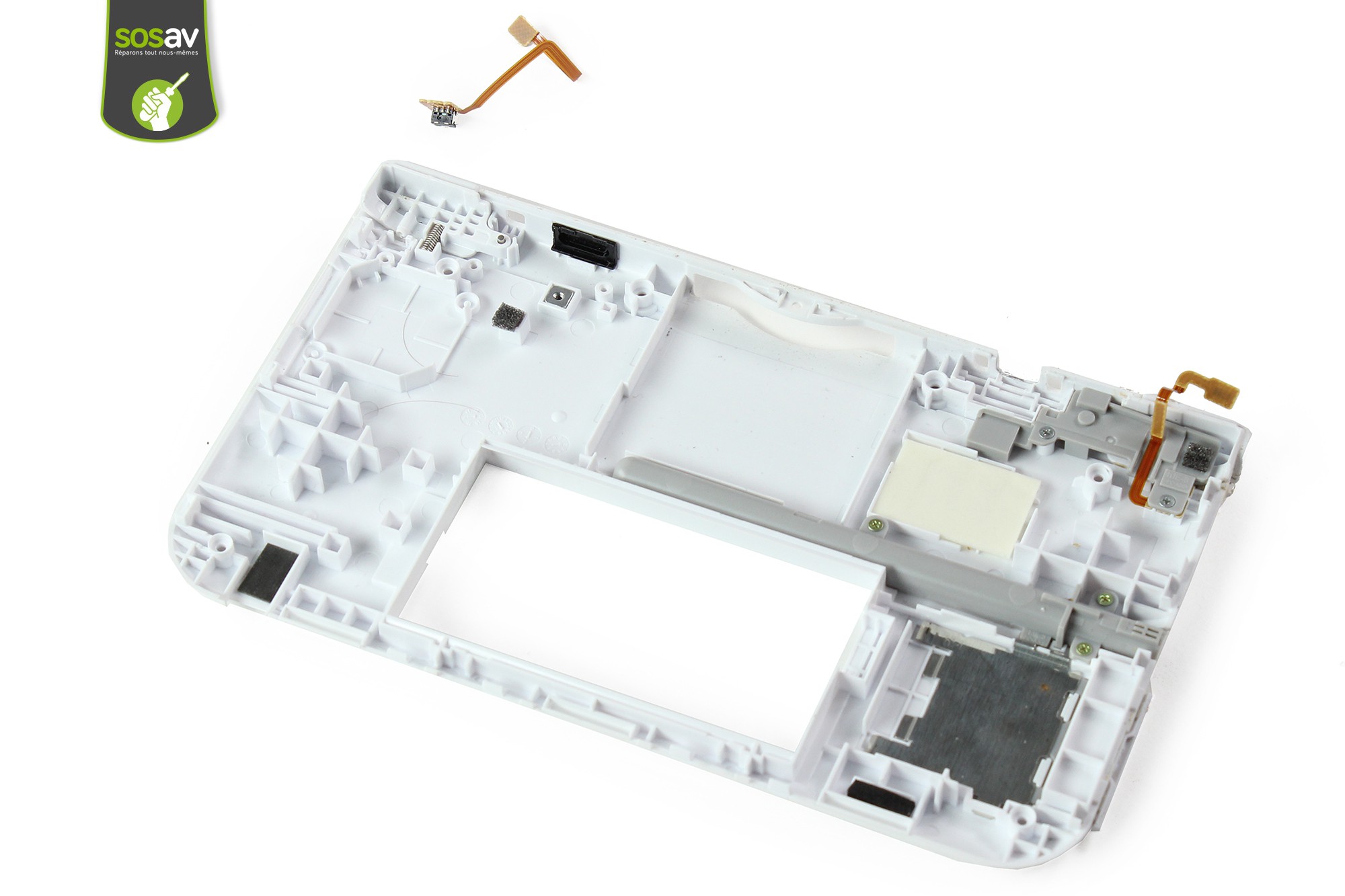

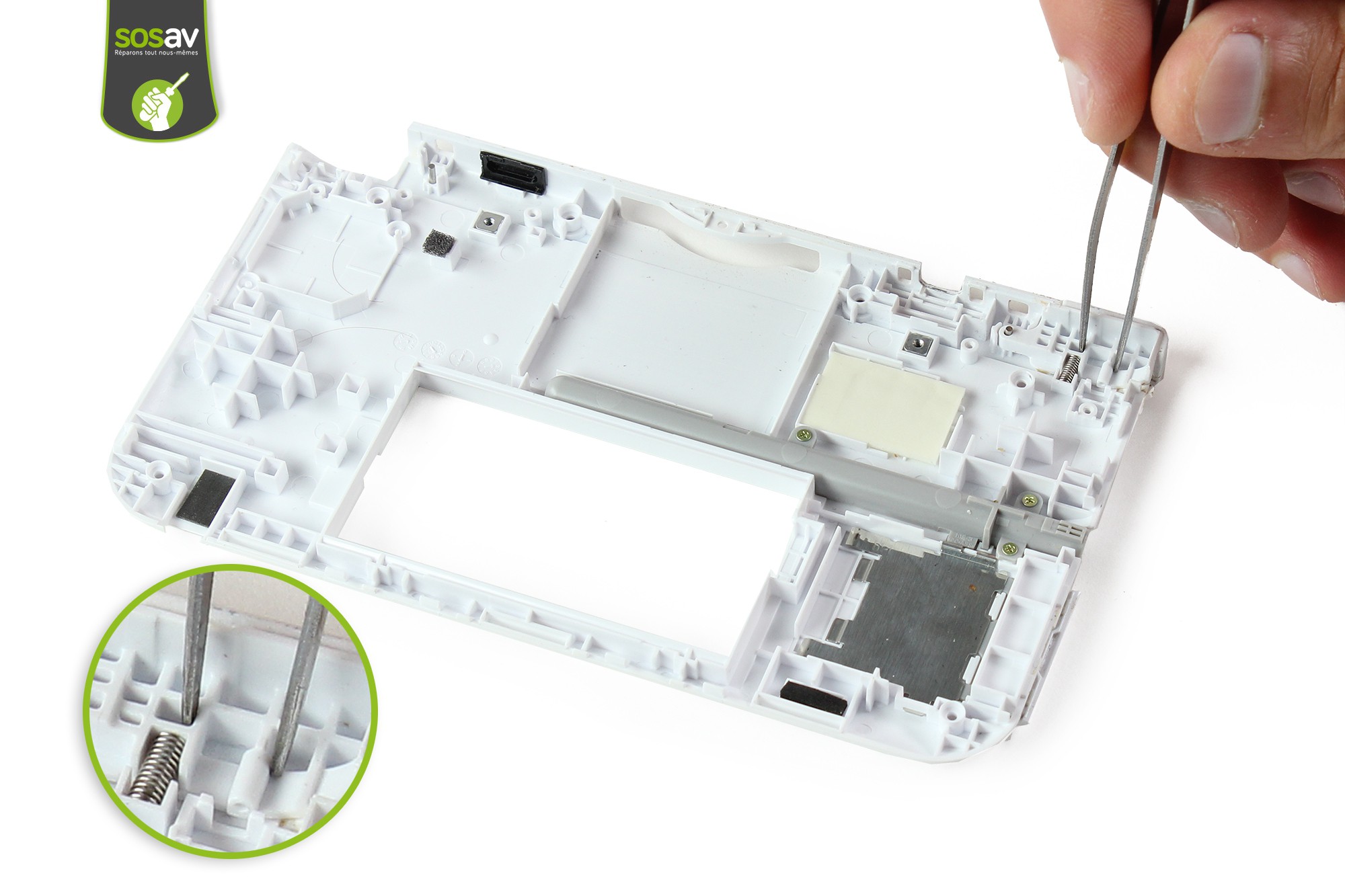

Saisissez le bouton L et procédez à son retrait.
Le bouton L est désormais démonté.

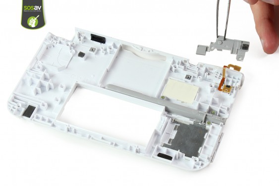

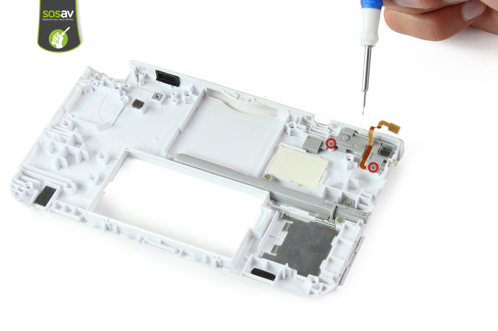

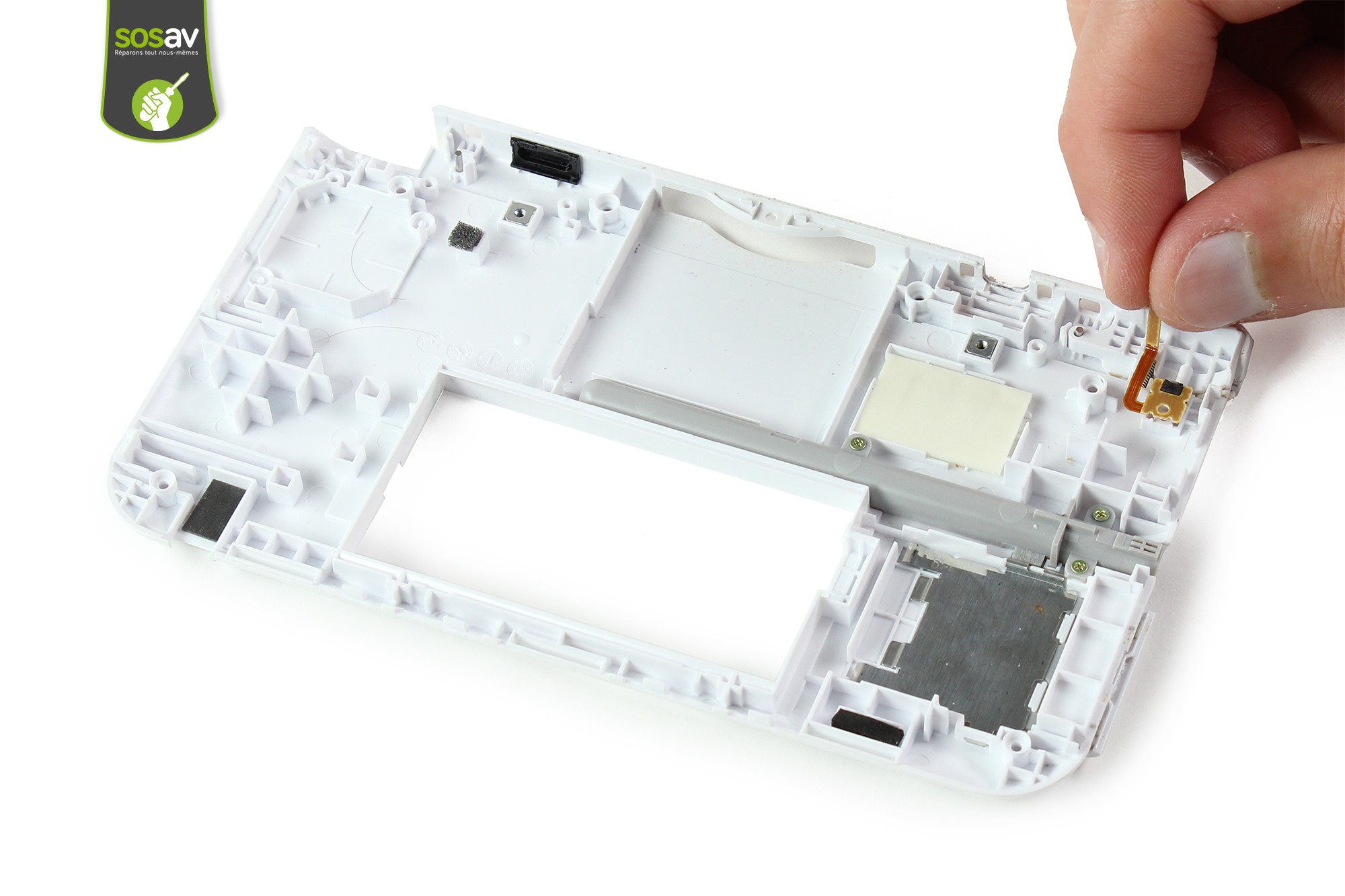

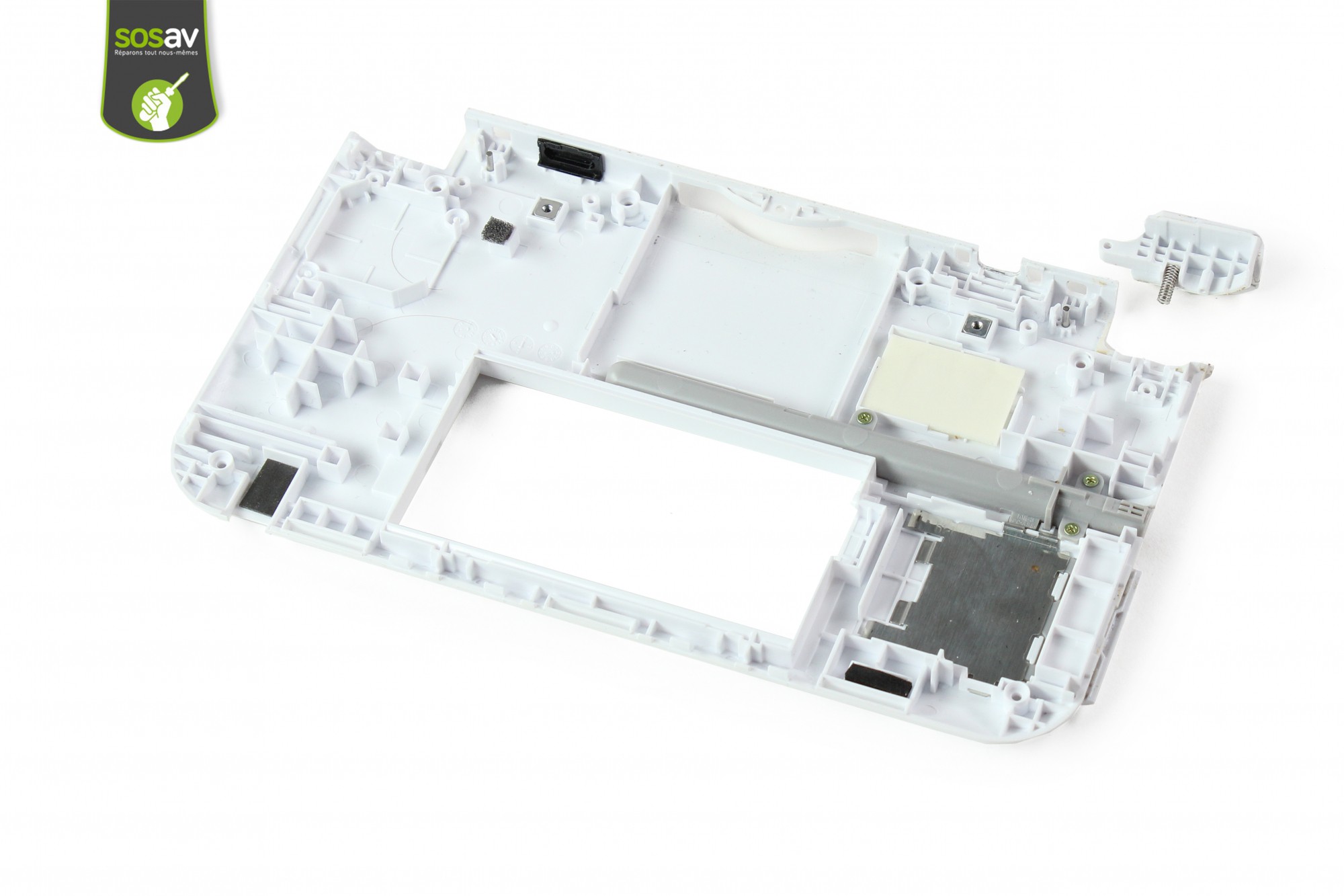

A l'aide du cruciforme, dévissez les deux vis entourées en rouge maintenant la gachette R.

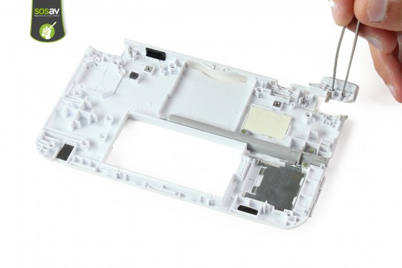

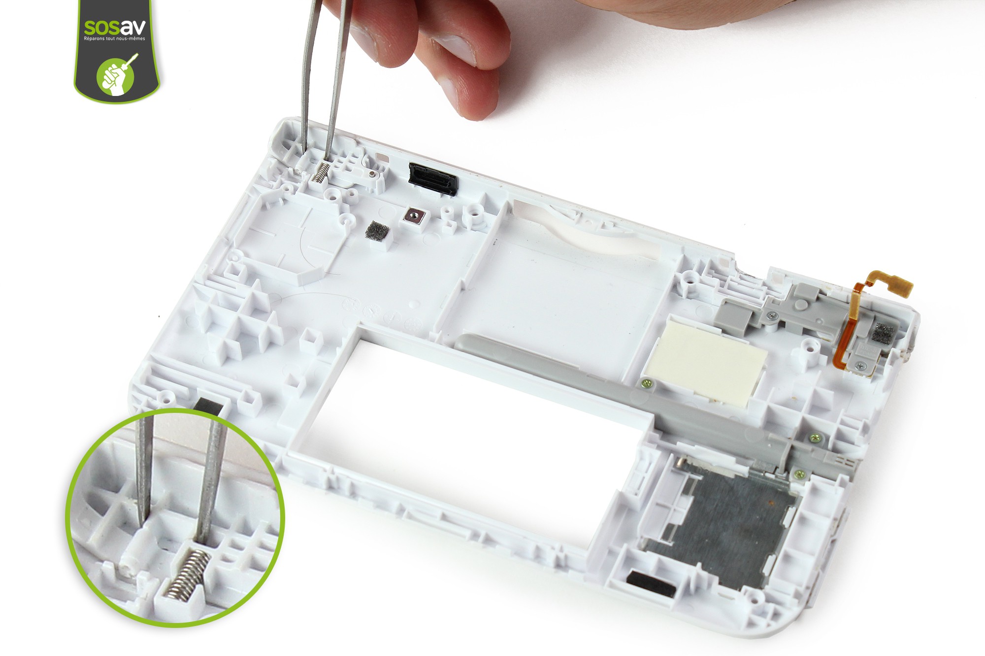

Saisissez l'élément plastique de maintien de la gachette/bouton et retirez-le avec la pince.
Etape 24

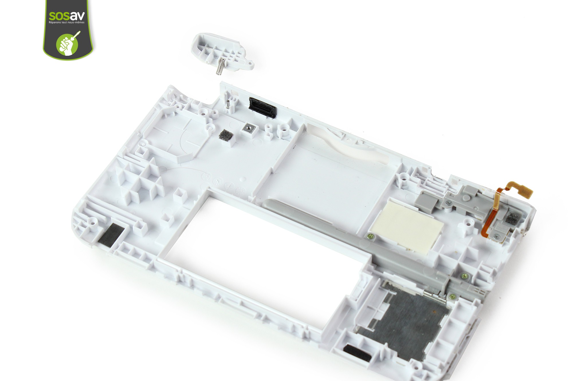

Saisissez la gachette et retirez-la.
Etape 25

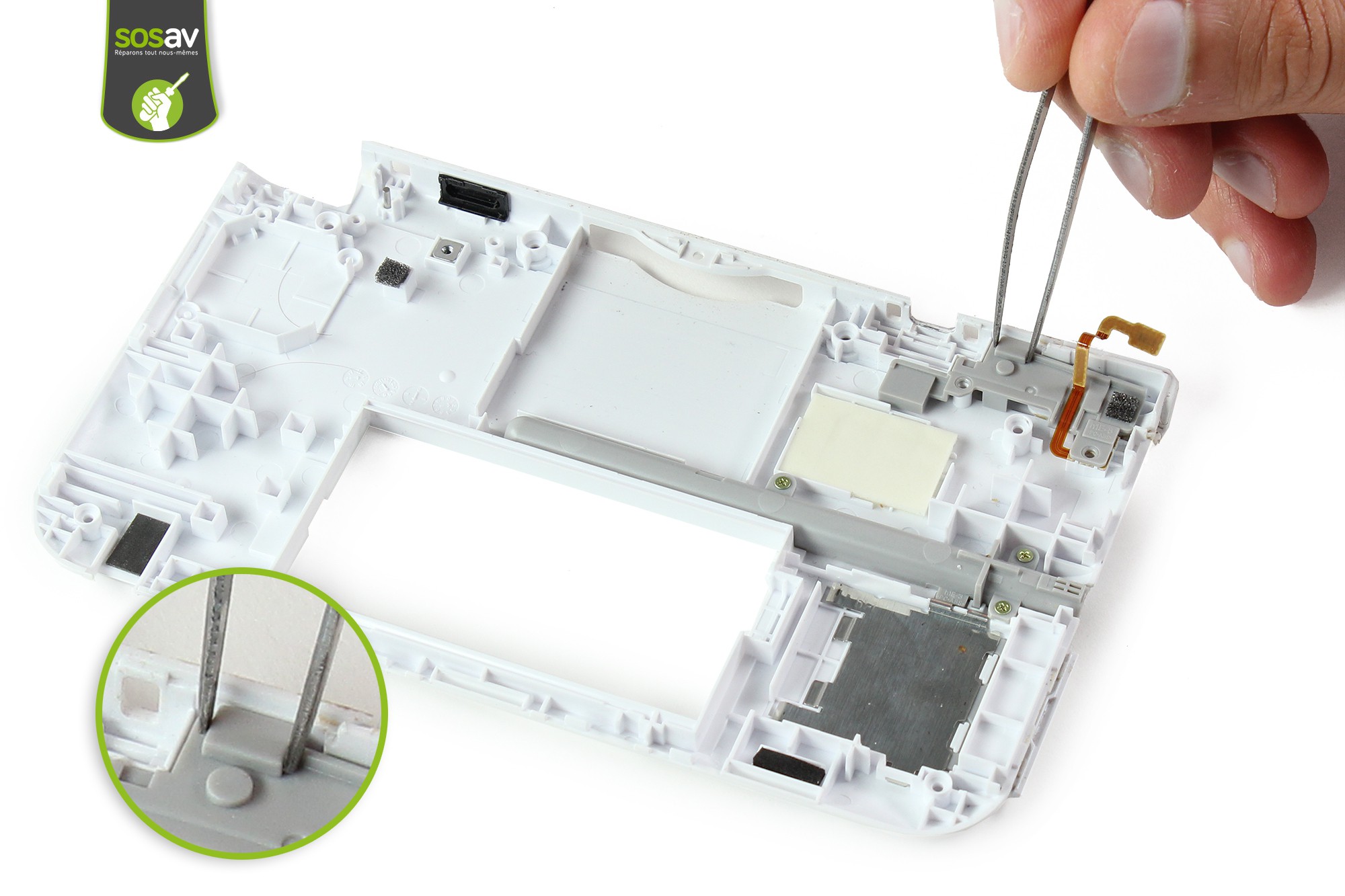

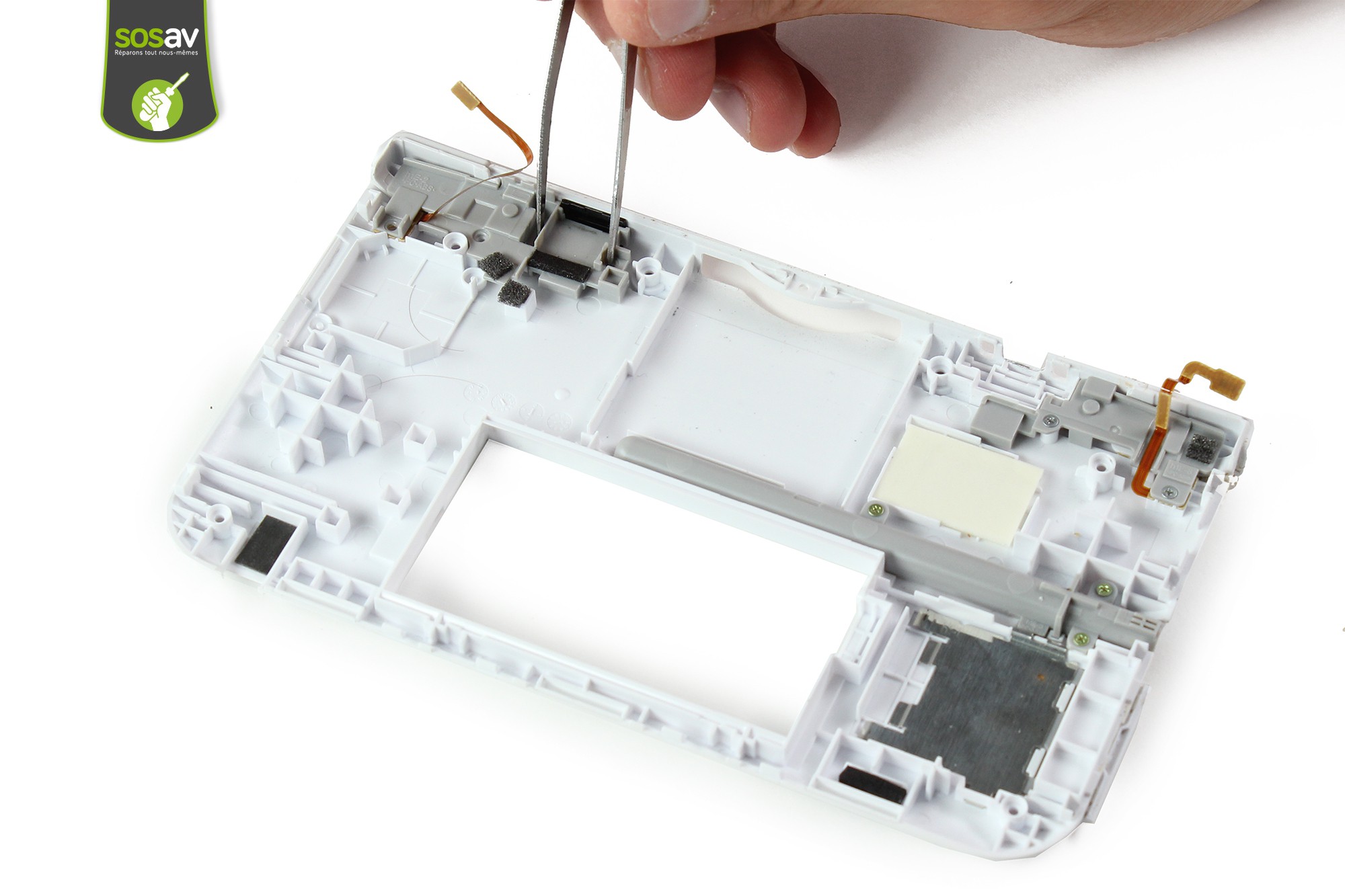

Saisissez le bouton R avec la pince et procédez à son retrait.
Etape 26

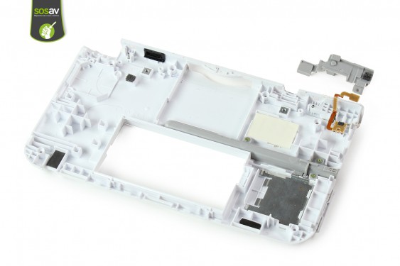

La coque arrière Nintendo 3DS XL est désormais démontée.Procédez à son remplacement par une coque arrière neuve si nécessaire.
