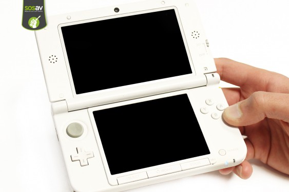

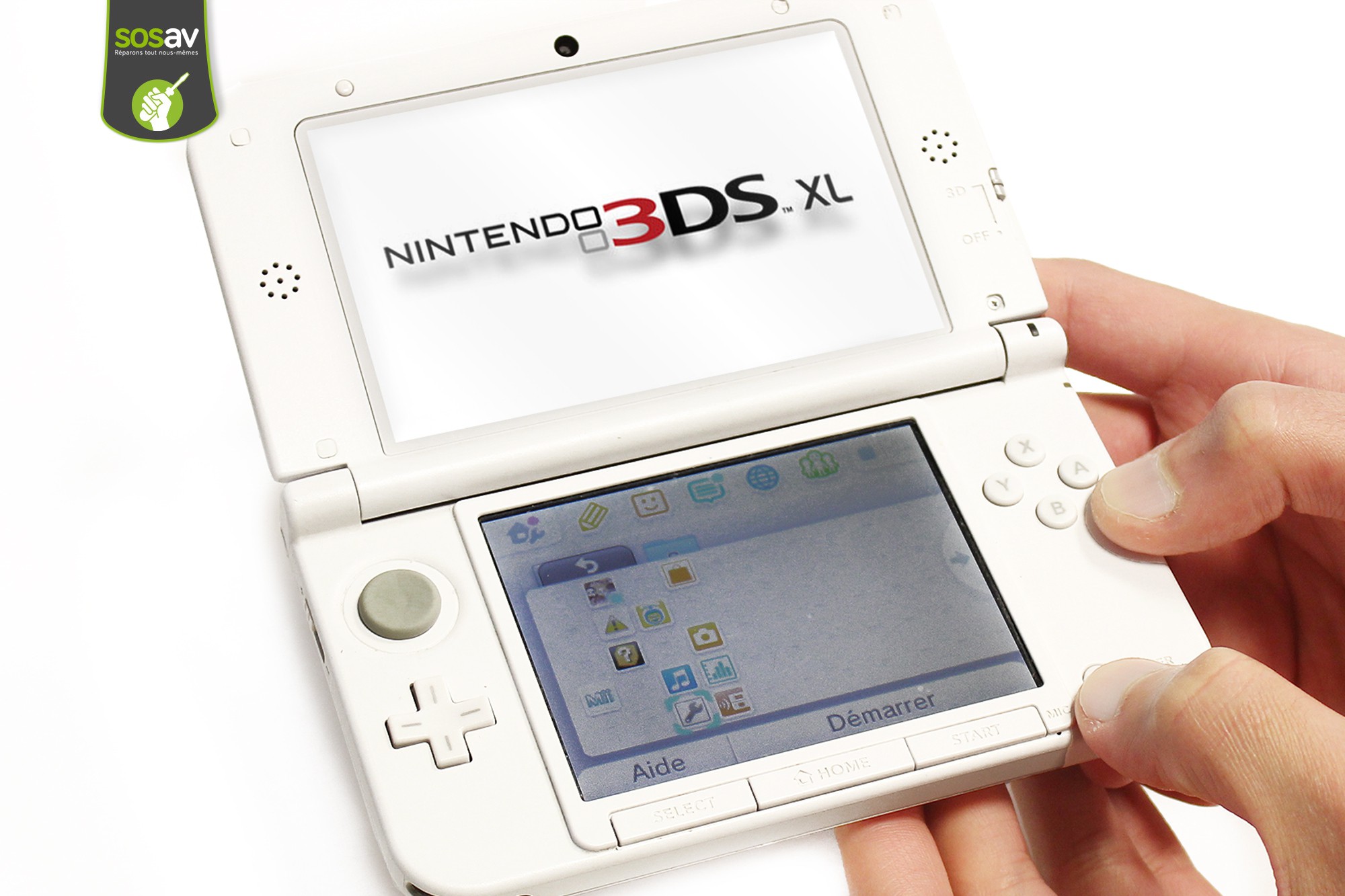

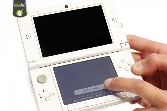

Avant de procéder au changement de la carte mère, il est nécessaire pour des raisons évidentes de sécurité de l'éteindre.Pour ceci, appuyez sur le bouton d'allumage durant quelques secondes et confirmez par "Eteindre".
