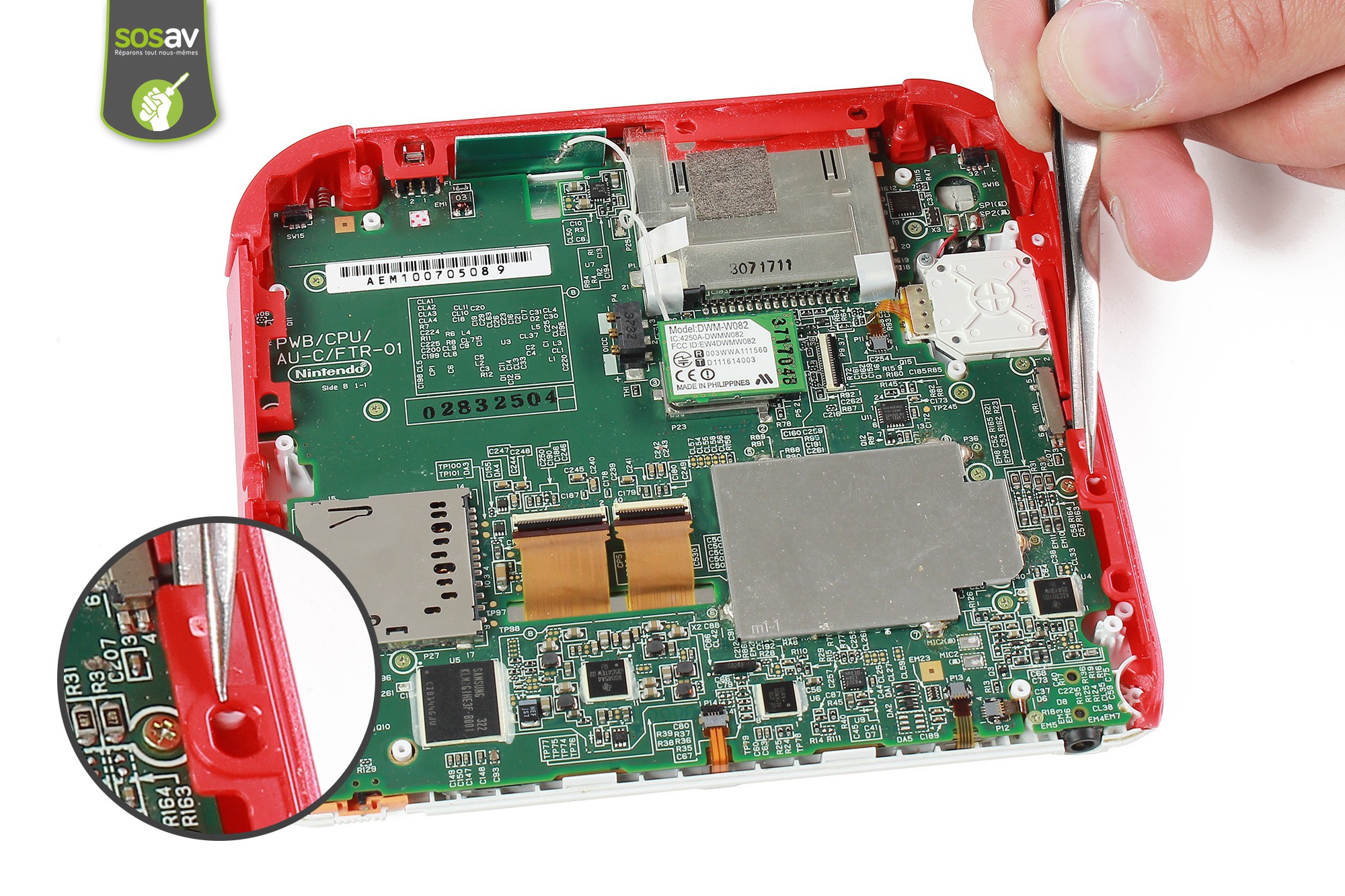

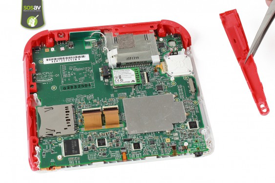

Utilisez une pince afin de saisir et retirer l'élément latéral gauche.L'élément latéral gauche de votre Nintendo 2DS est désormais démonté.

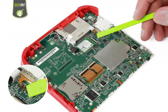

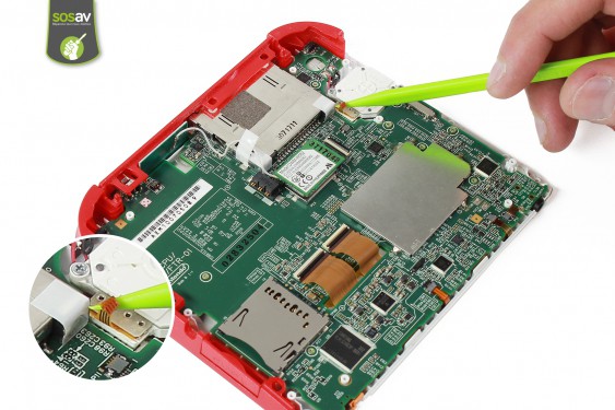

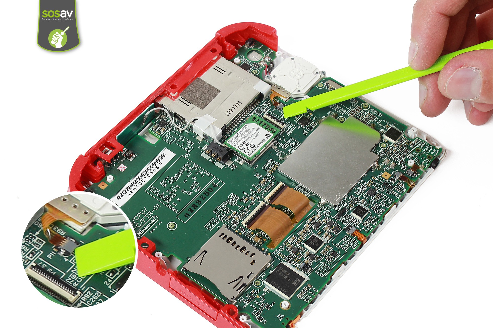

Reprenez la spatule en nylon pour déverrouiller la nappe de liaison de la nappe du joystick analogique.Utilisez ensuite la pointe de la spatule afin de retirer délicatement la nappe de son logement.

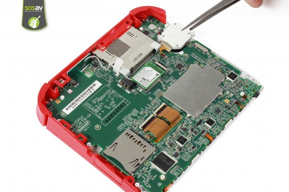

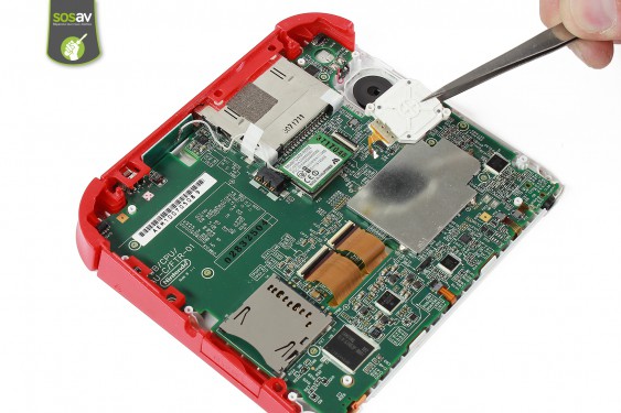

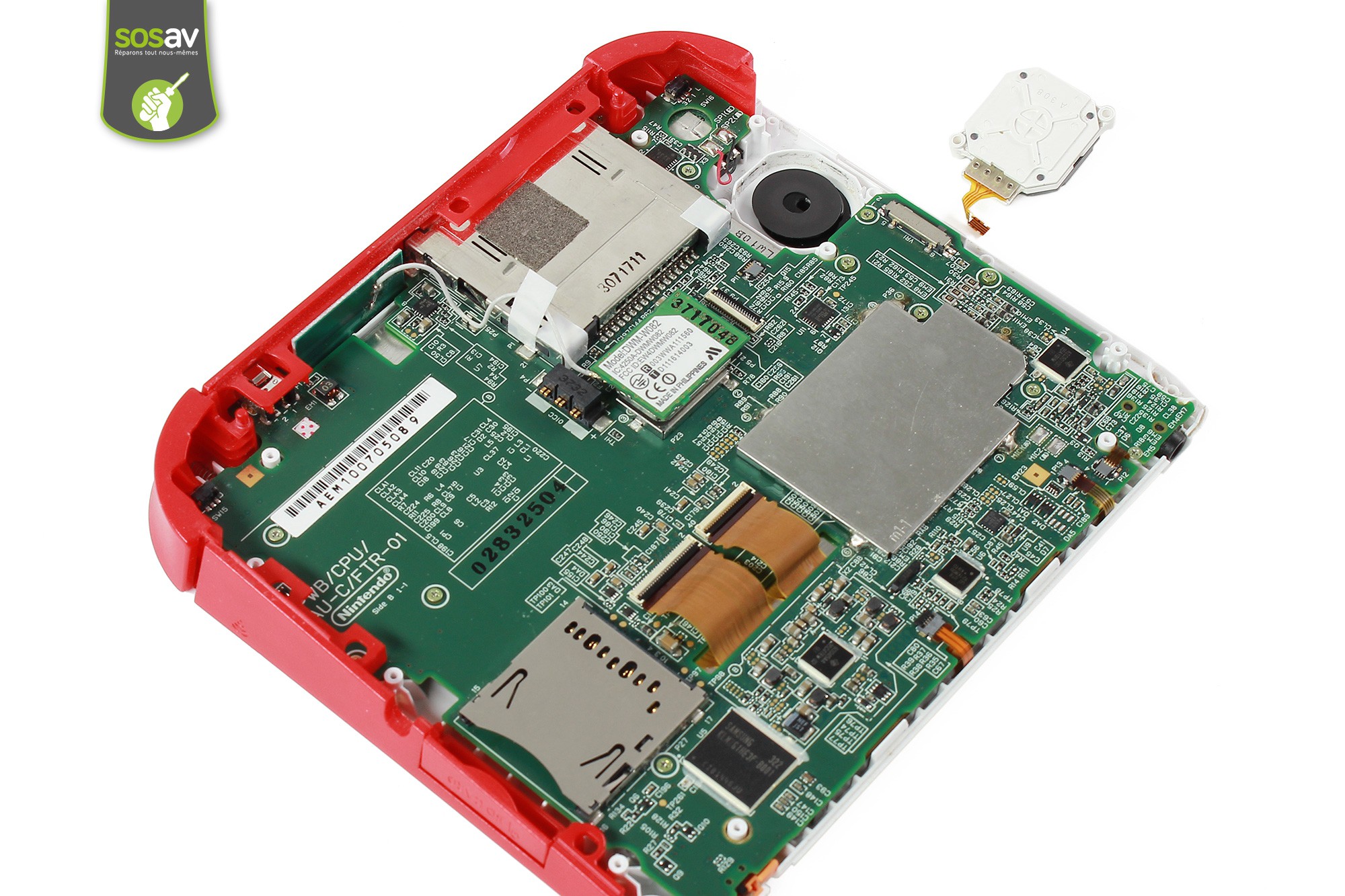

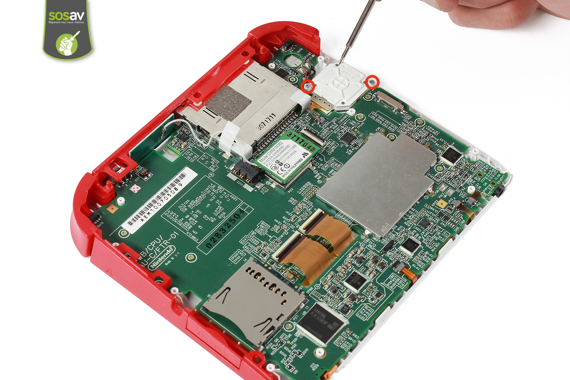

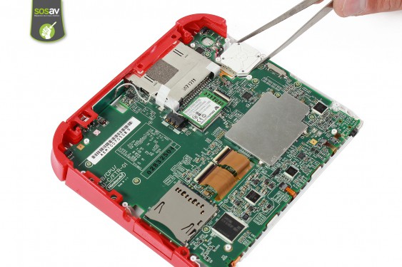

A l'aide du tournevis cruciforme, dévissez les deux vis entourées en rouge servant à maintenir le joystick analogique de la console.Grâce à la pince, saisissez puis retirez le joystick analogique.

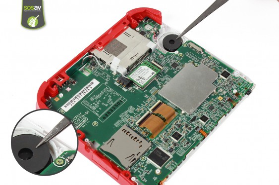

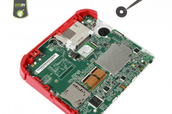

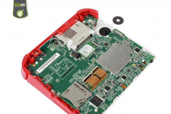

Le joystick analogique de votre Nintendo 2DS est désormais démonté.Vous pouvez, si vous le souhaitez, également retirer le joint du joystick analogique à l'aide de la pince (CF photos 2,3 et 4 de cette étape).Procédez au remplacement de ces pièces si cela est nécessaire.
