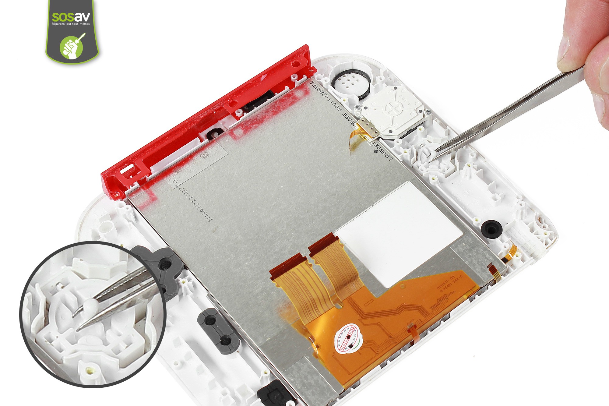

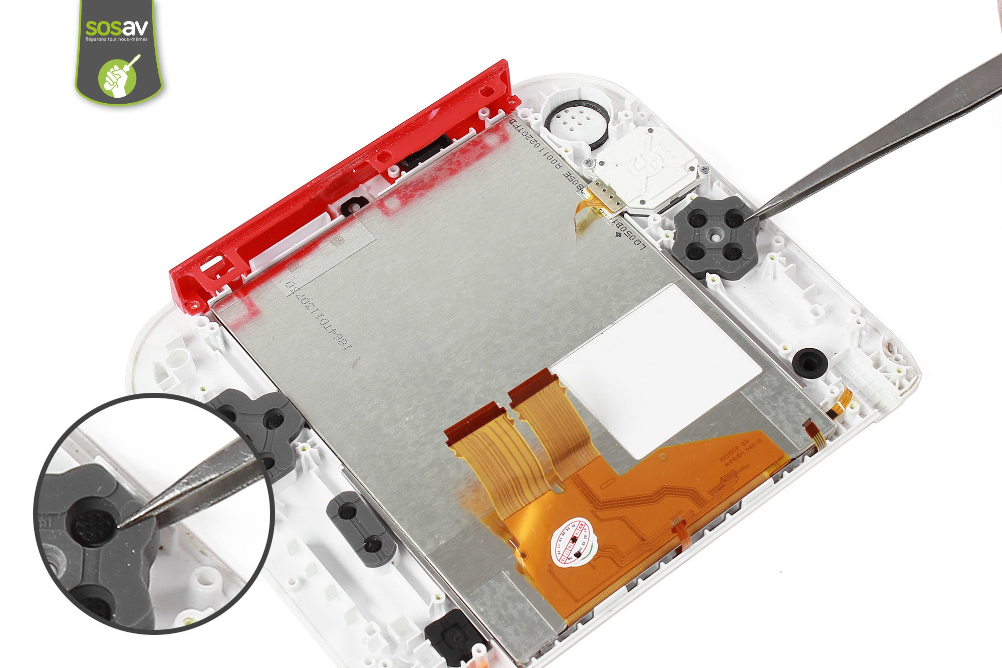

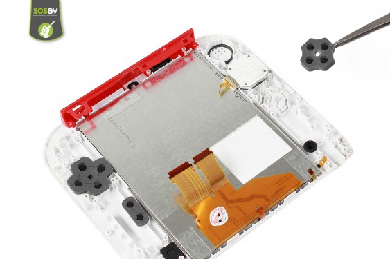

Avec la pince, saisissez délicatement le caoutchouc de la croix directionnelle puis procédez à son retrait.

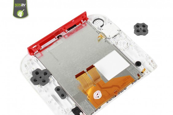

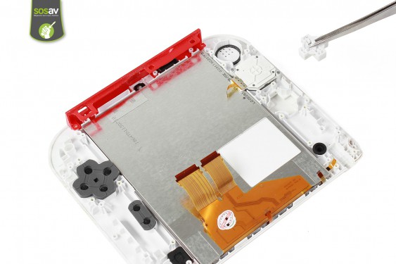

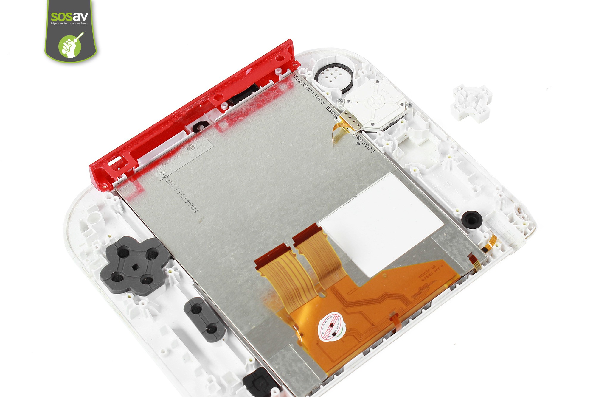

Conservez la pince, saisissez ensuite la croix directionnelle puis procédez à son retrait.
Etape 24
La croix directionnelle de votre Nintendo 2DS est désormais démontée.Procédez à son remplacement par une pièce neuve si cela est nécessaire.
