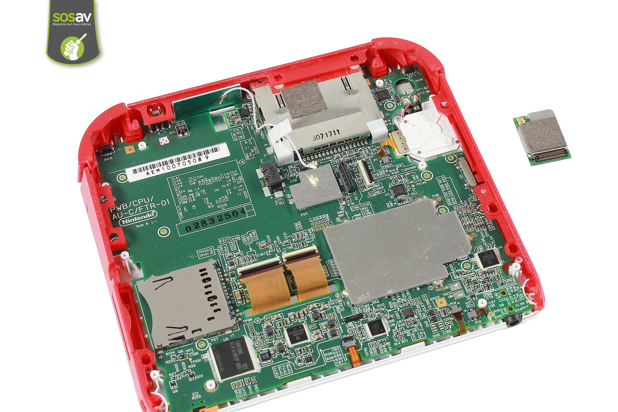

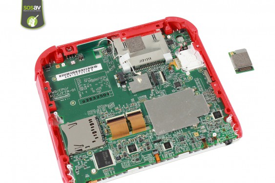

Saisissez la carte WiFi puis retournez-la à l'envers comme indiqué sur les photos de cette étape.
Grâce à la spatule en nylon, déconnectez ensuite délicatement l'antenne WiFi.
Avec la pince, saisissez puis retirez la carte WiFi.
La carte WiFi de votre Nintendo 2DS est désormais démontée.Procédez à son remplacement par une pièce neuve si cela est nécessaire.
