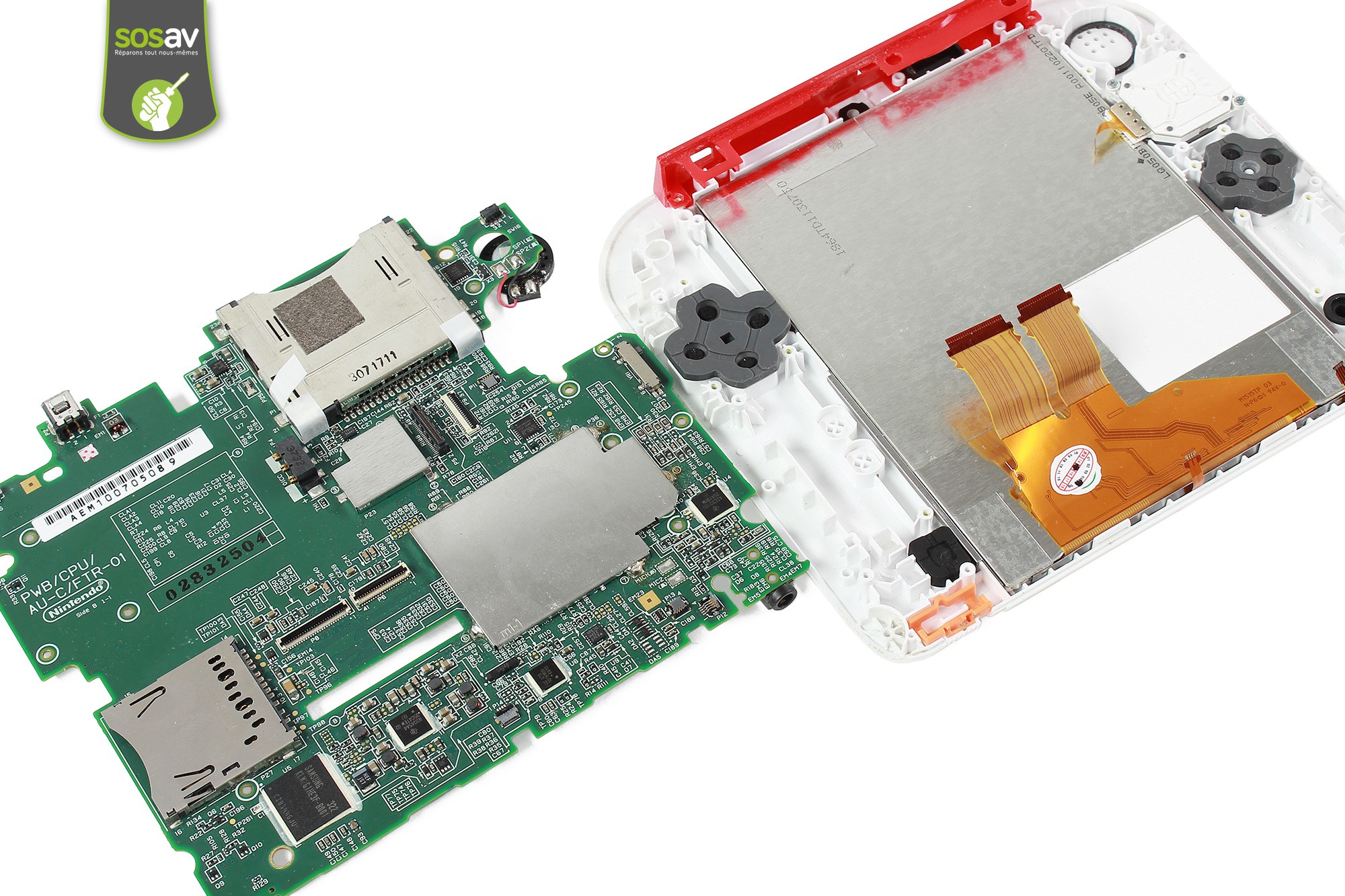

Utilisez un tournevis cruciforme afin de dévisser les 13 vis entourées en rouge servant à maintenir la carte mère.A l'aide de la spatule en nylon, déverrouillez ensuite le connecteur de la nappe du joystick analogique.
Servez-vous de la pointe de la spatule en nylon pour sortir la nappe de liaison du joystick analogique de son connecteur.Avec cette spatule, déverrouillez le premier connecteur de l'écran.
Déverrouillez ensuite le second connecteur de l'écran grâce à la spatule en nylon.Toujours avec la pointe de la spatule, sortez la première nappe de l'écran de son connecteur.
Utilisez à nouveau la pointe de la spatule en nylon afin de sortir la seconde nappe de l'écran de son connecteur.Puis, déverrouillez le connecteur de la nappe du bouton central de la console.
Retirez la nappe du bouton central de son connecteur en utilisant la pointe de la spatule.Déverrouillez ensuite le connecteur de la nappe de l'écran tactile.
Avec la pointe de la spatule en nylon, sortez la nappe de liaison de l'écran tactile de son connecteur.Toujours avec la pointe, déverrouillez le connecteur de la nappe du rétro-éclairage de l'écran LCD.
Conservez la spatule en nylon pour sortir en douceur la nappe du rétro-éclairage de l'écran LCD.
Saisissez délicatement la carte mère puis retirez-la.
La carte mère de votre Nintendo 2DS est désormais démontée.Procédez à son remplacement par une pièce neuve si cela est nécessaire.
