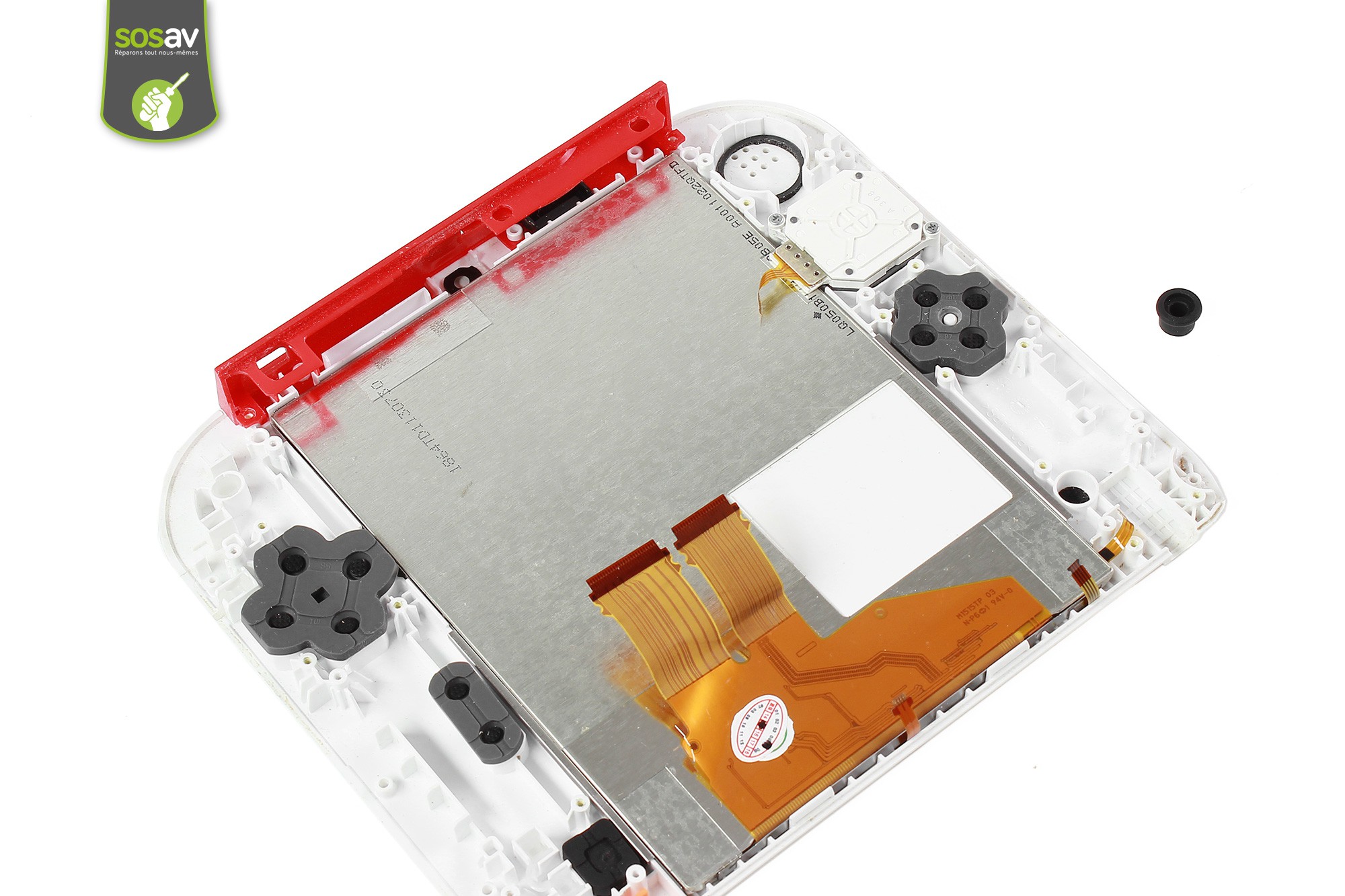

Saisissez délicatement la carte mère puis procédez ensuite à son retrait.La carte mère de votre Nintendo 2DS est désormais démontée.

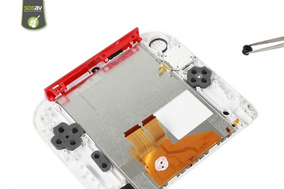

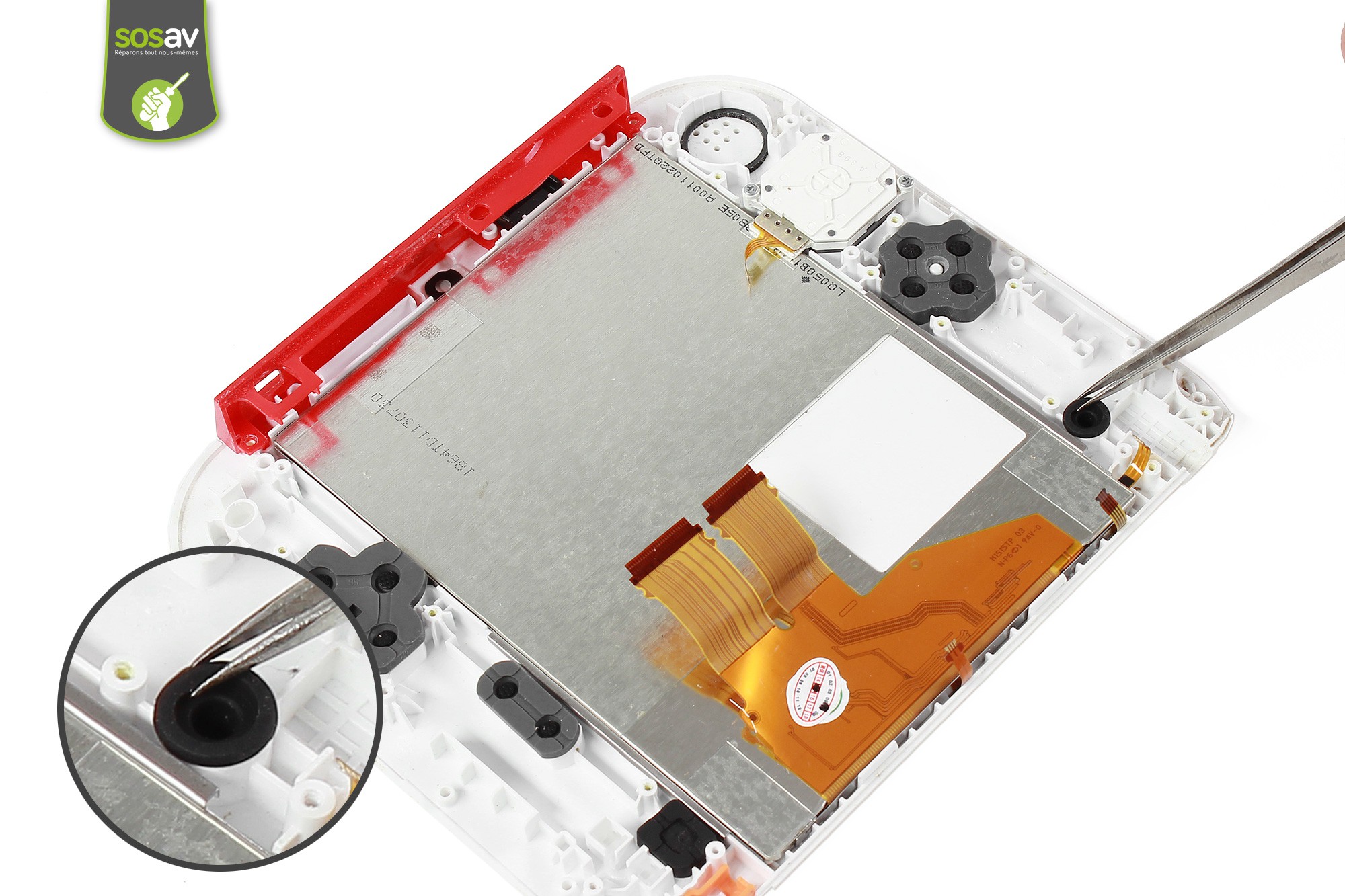

Reprenez la pince pour saisir délicatement le caoutchouc du microphone puis retirez-le.
Le caoutchouc du microphone de votre Nintendo 2DS est désormais démonté.Procédez à son remplacement par une pièce neuve si cela est nécessaire.
