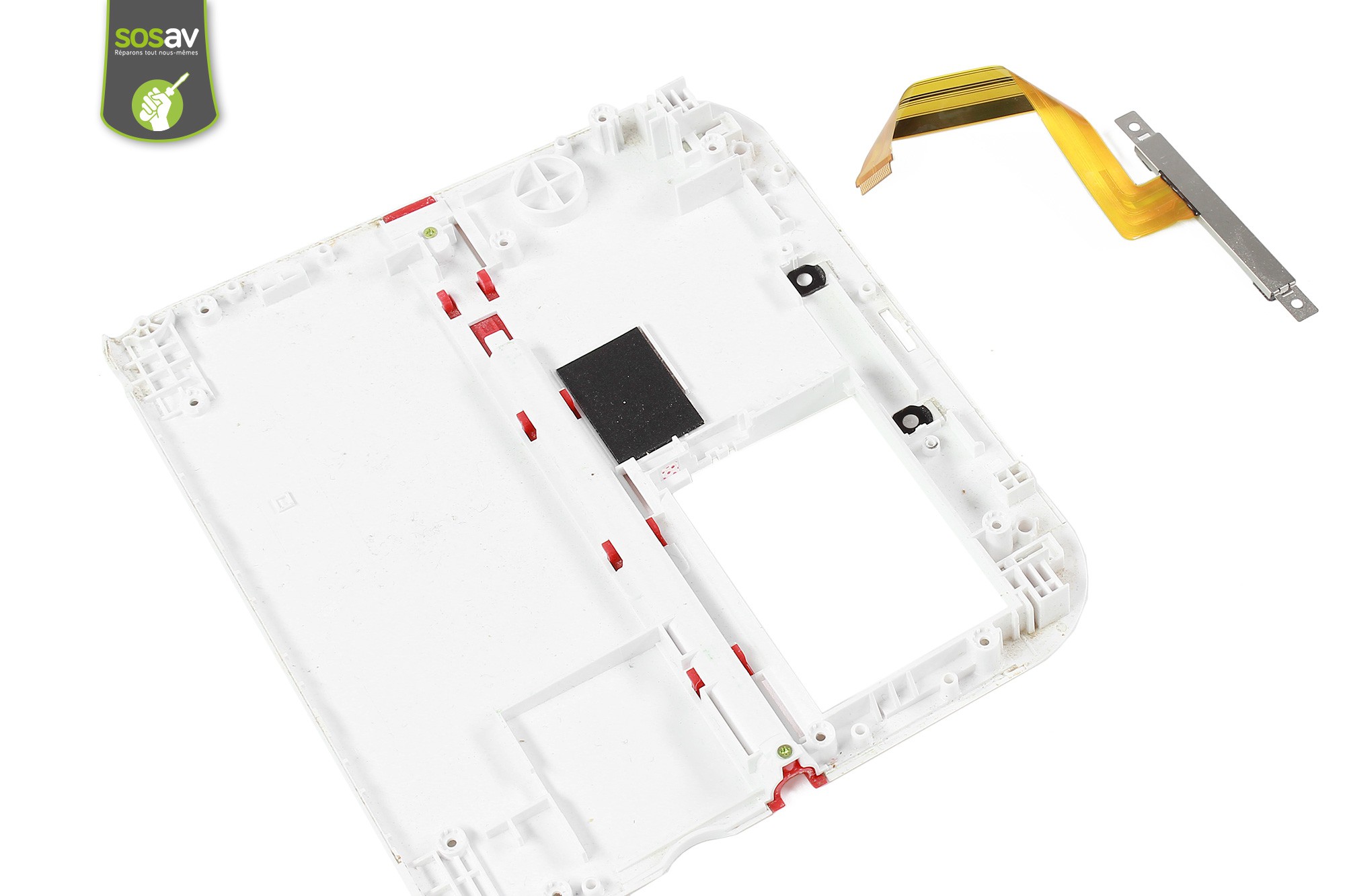

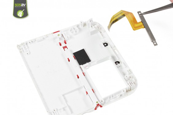

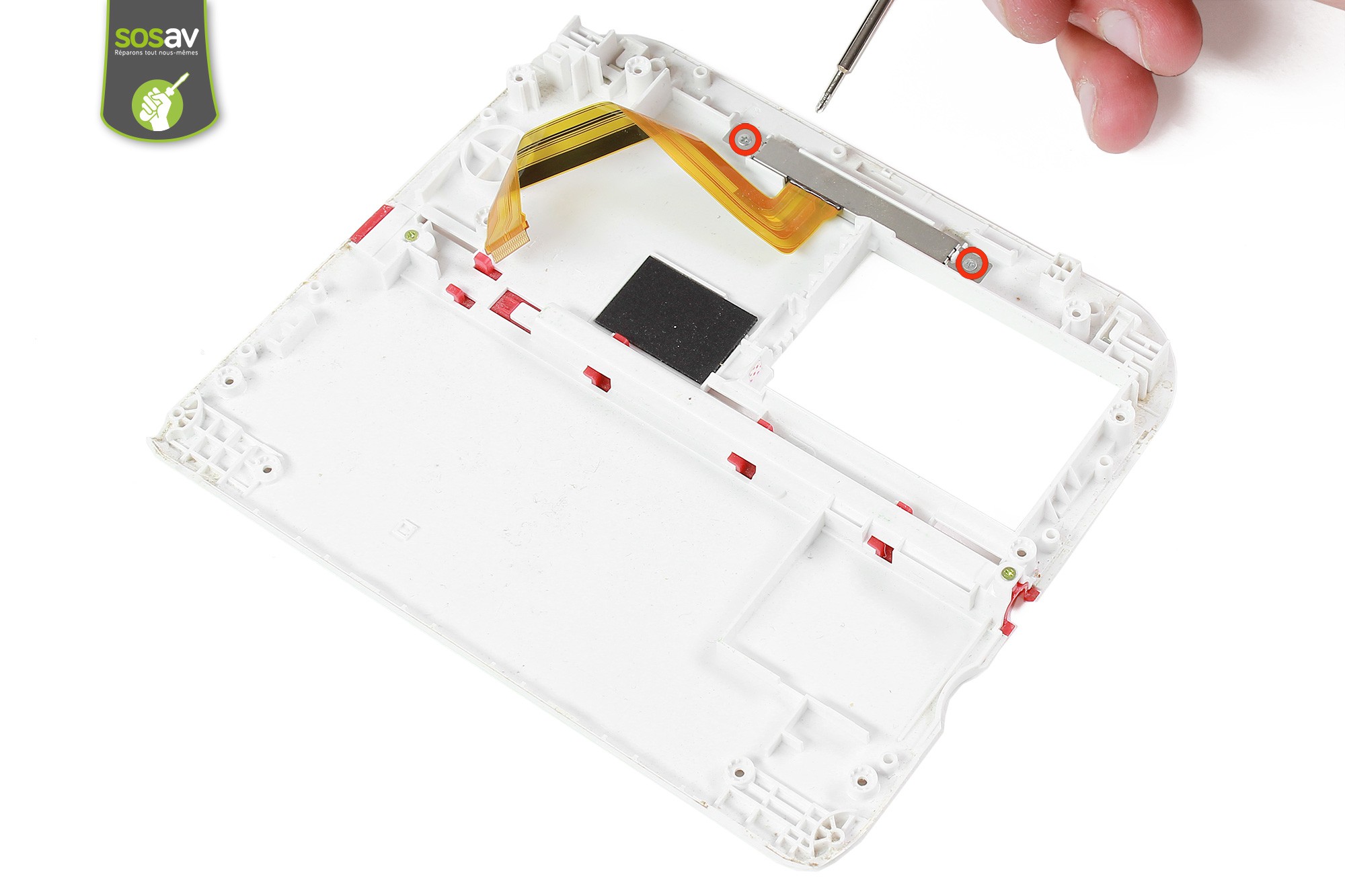

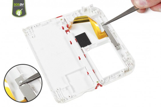

Utilisez le tournevis cruciforme afin de dévisser les deux vis entourées en rouge servant à maintenir les deux caméras arrière de la console.Procédez à leur retrait à l'aide d'une pince.
Les caméras arrière de votre Nintendo 2DS est désormais démontée.Procédez à son remplacement par une pièce neuve si cela est nécessaire.
