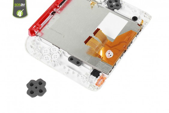

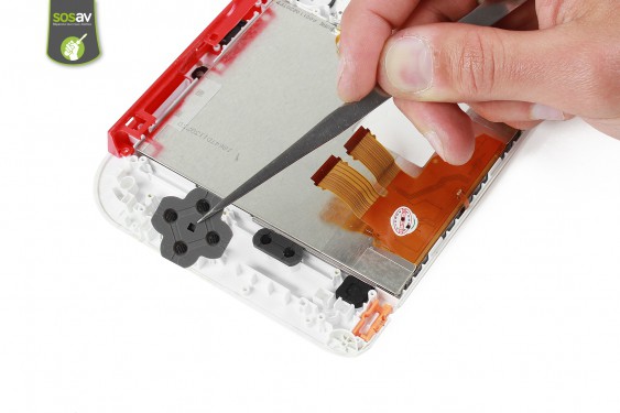

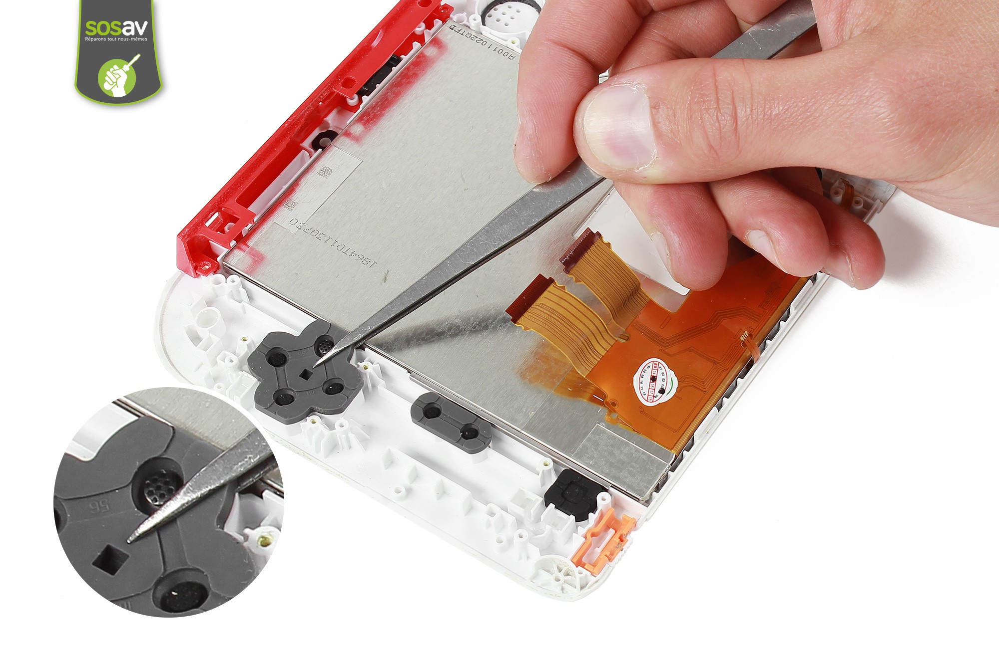

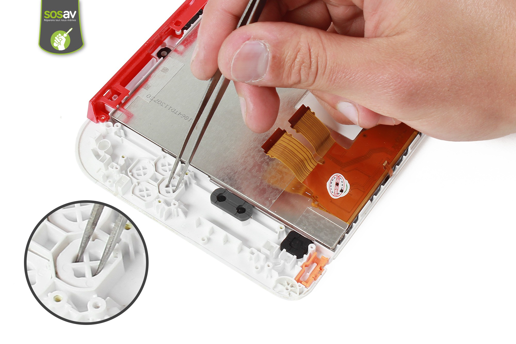

A l'aide d'une pince, saisissez le caoutchouc d'appui des boutons d'action puis retirez-le.

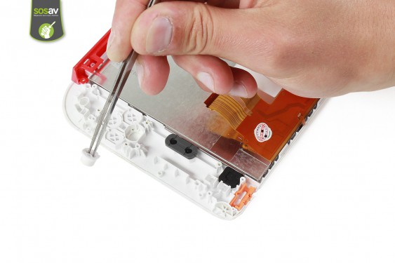

Saisissez ensuite l'un des boutons d'action grâce à la pince puis procédez à son retrait.
Etape 24

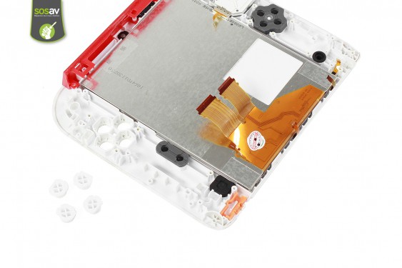

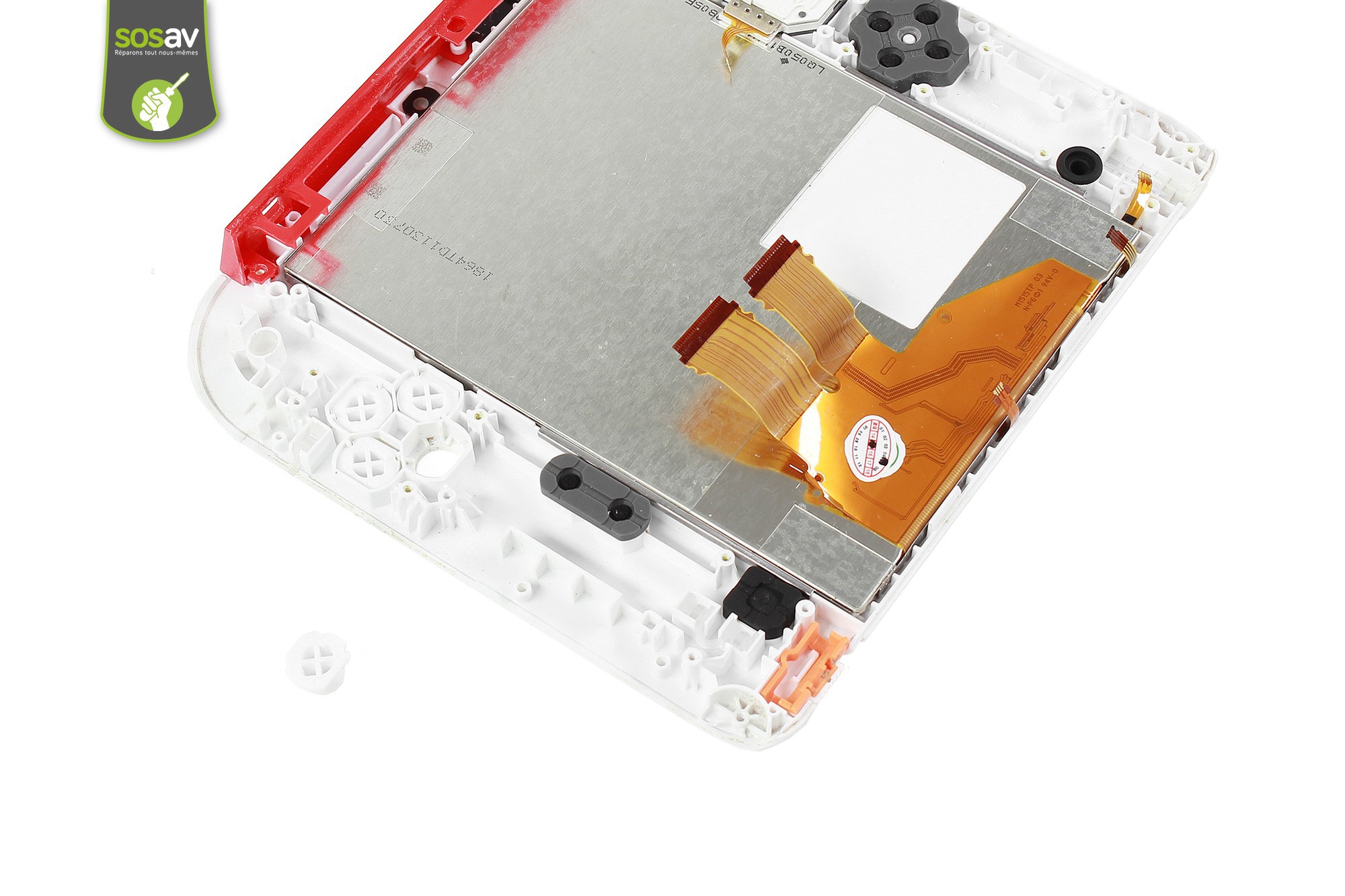

Le bouton d'action est désormais démonté.Répétez la même opération pour les autres boutons d'action.Procédez à leur remplacement par des pièces neuves si cela est nécessaire.
