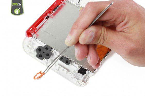

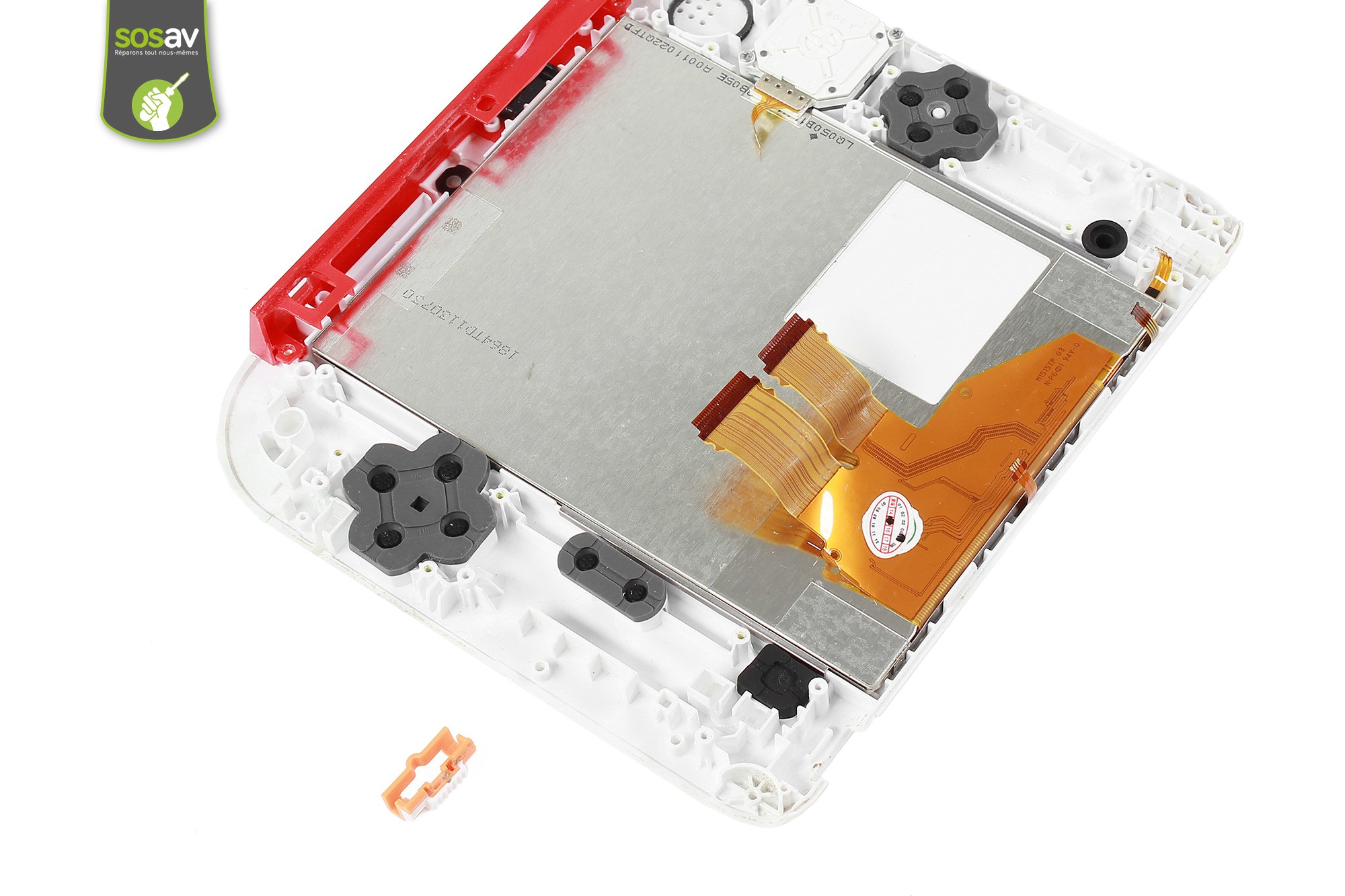

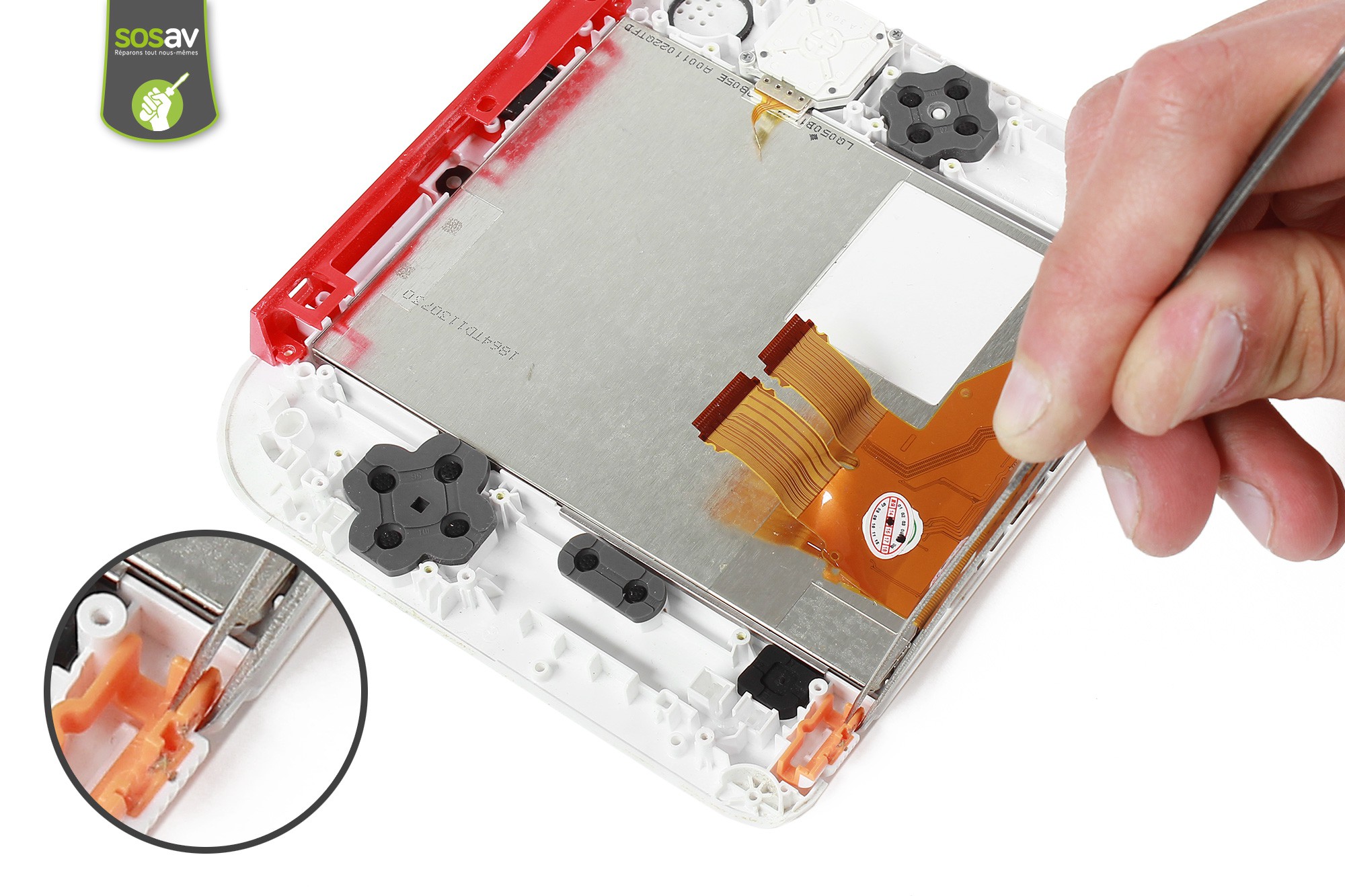

Reprenez la pince pour saisir puis retirer le bouton de mise en veille.
Le bouton de mise en veille de votre Nintendo 2DS est désormais démonté.Procédez à son remplacement par une pièce neuve si cela est nécessaire.
