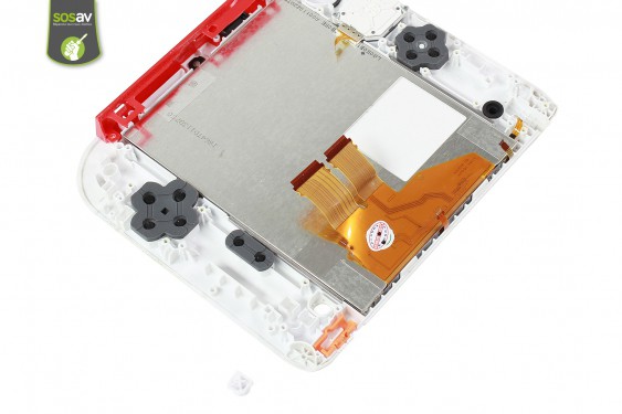

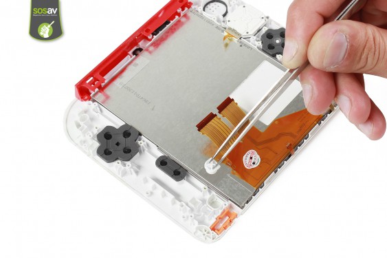

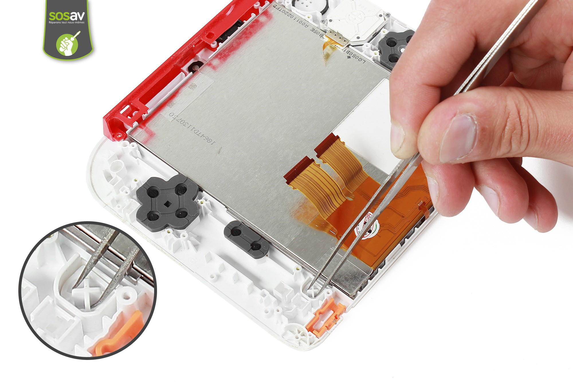

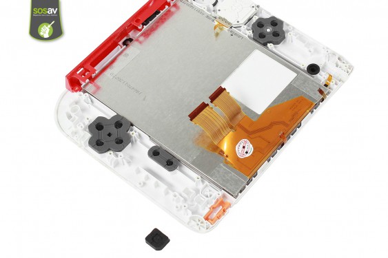

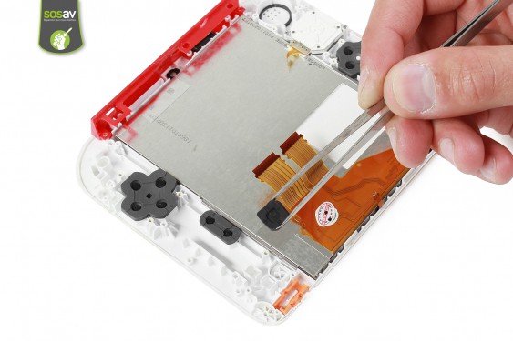

Reprenez la pince afin de saisir le caoutchouc d'appui du bouton power puis retirez-le.

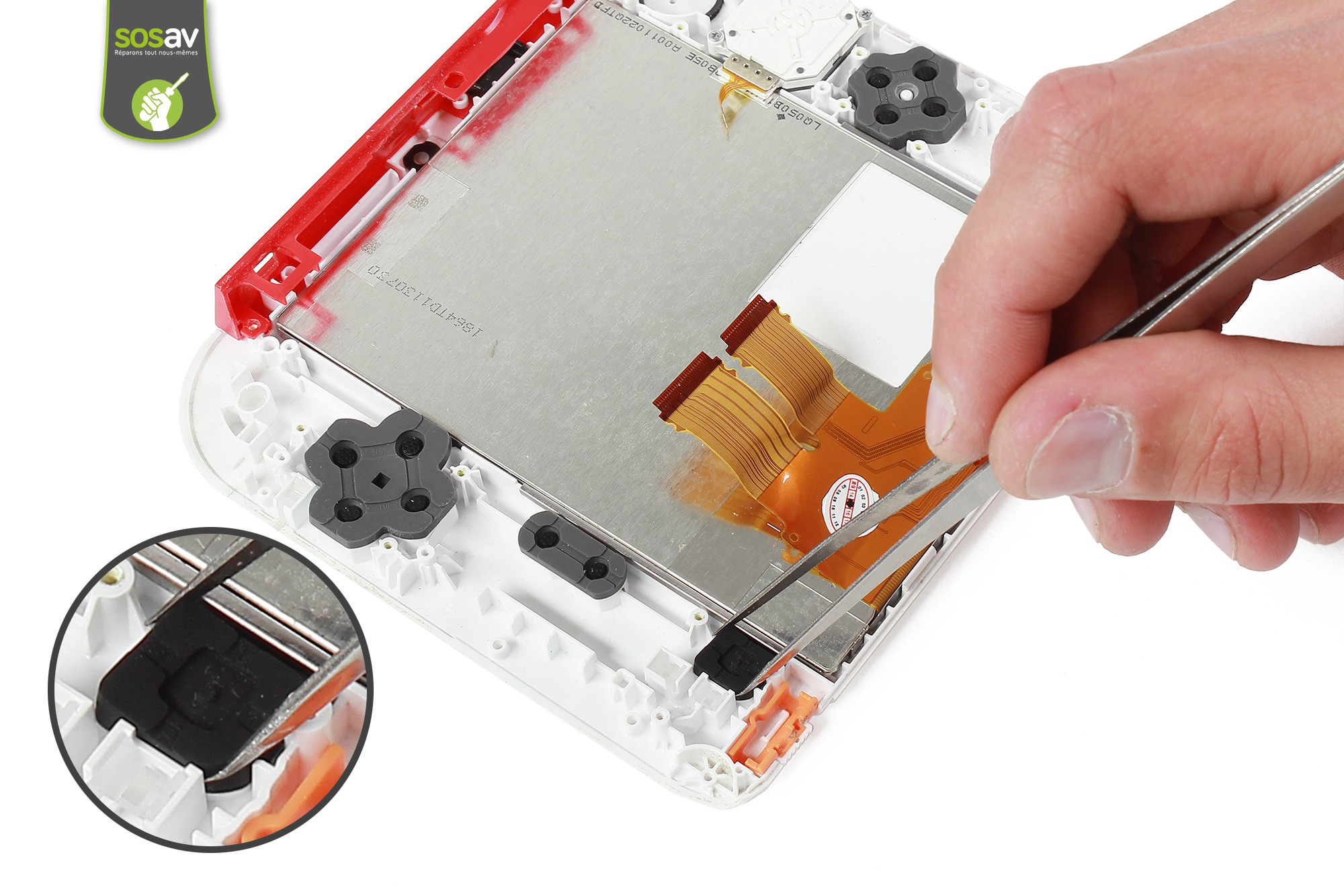

Toujours avec la pince, saisissez et retirez le bouton power.
Etape 24
Le bouton power de votre Nintendo 2DS est désormais démonté.Procédez à son remplacement par une pièce neuve si cela est nécessaire.
