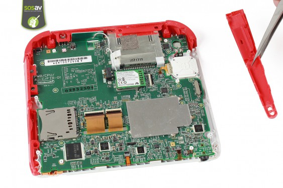

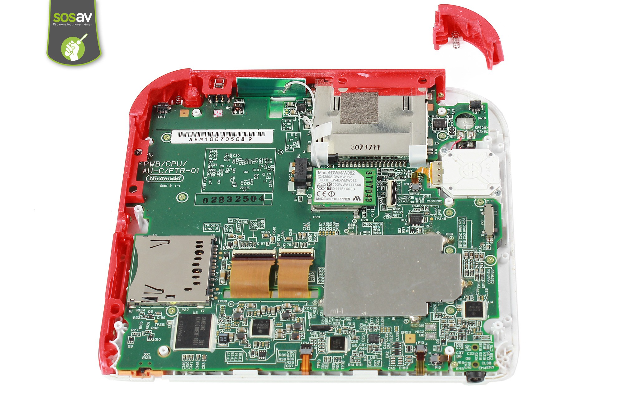

Utilisez une pince afin de saisir et retirer l'élément latéral gauche de la console.L'élément latéral gauche de votre Nintendo 2DS est désormais démonté.

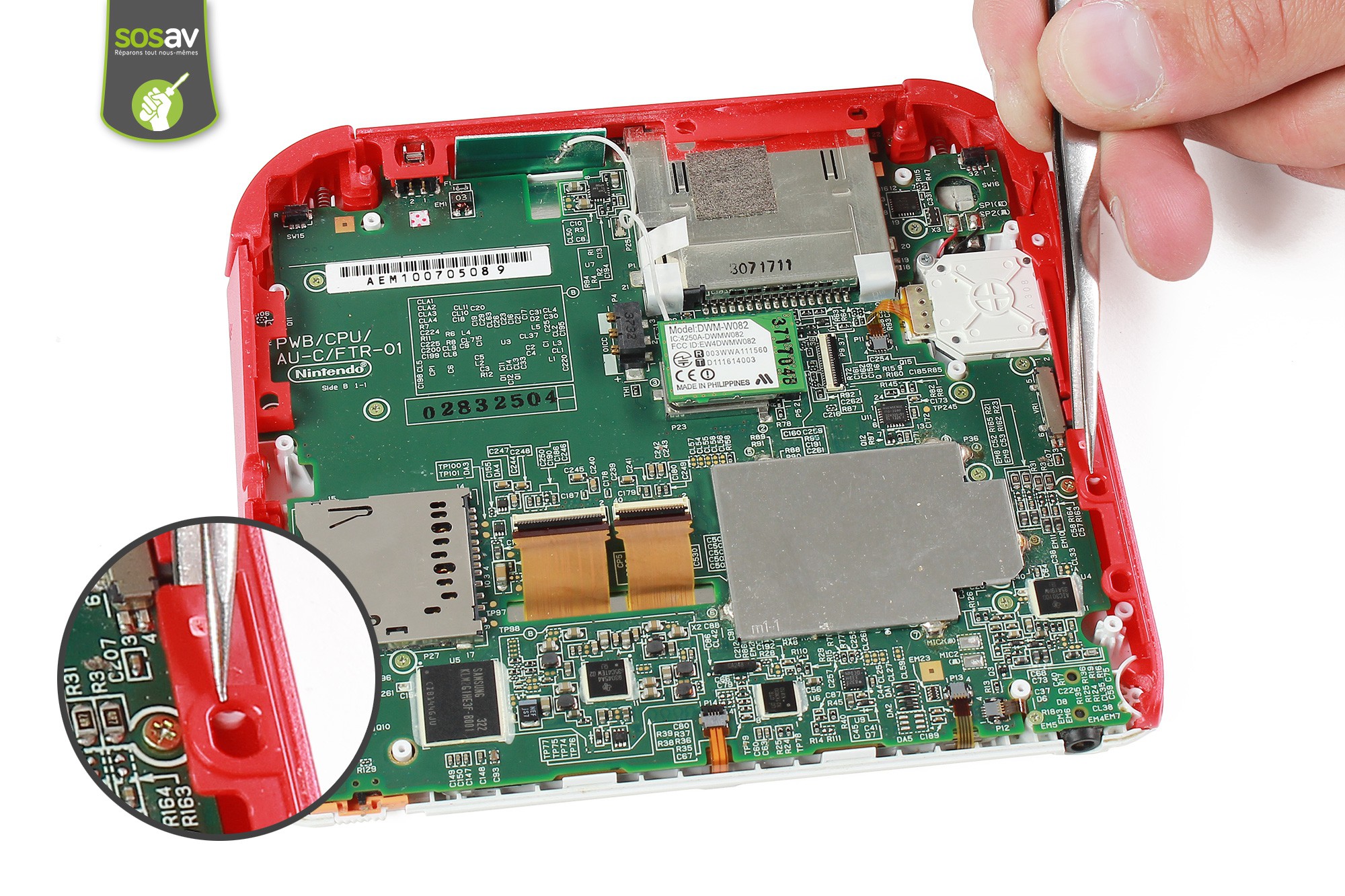

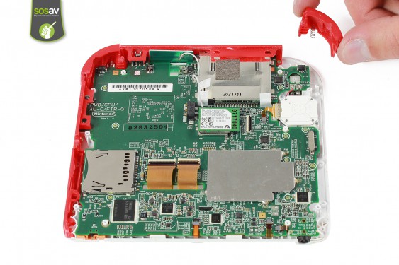

Saisissez ensuite le bouton L puis procédez délicatement à son retrait.Veillez à ne pas perdre le petit ressort présent sur le bouton lors de son retrait de la console !

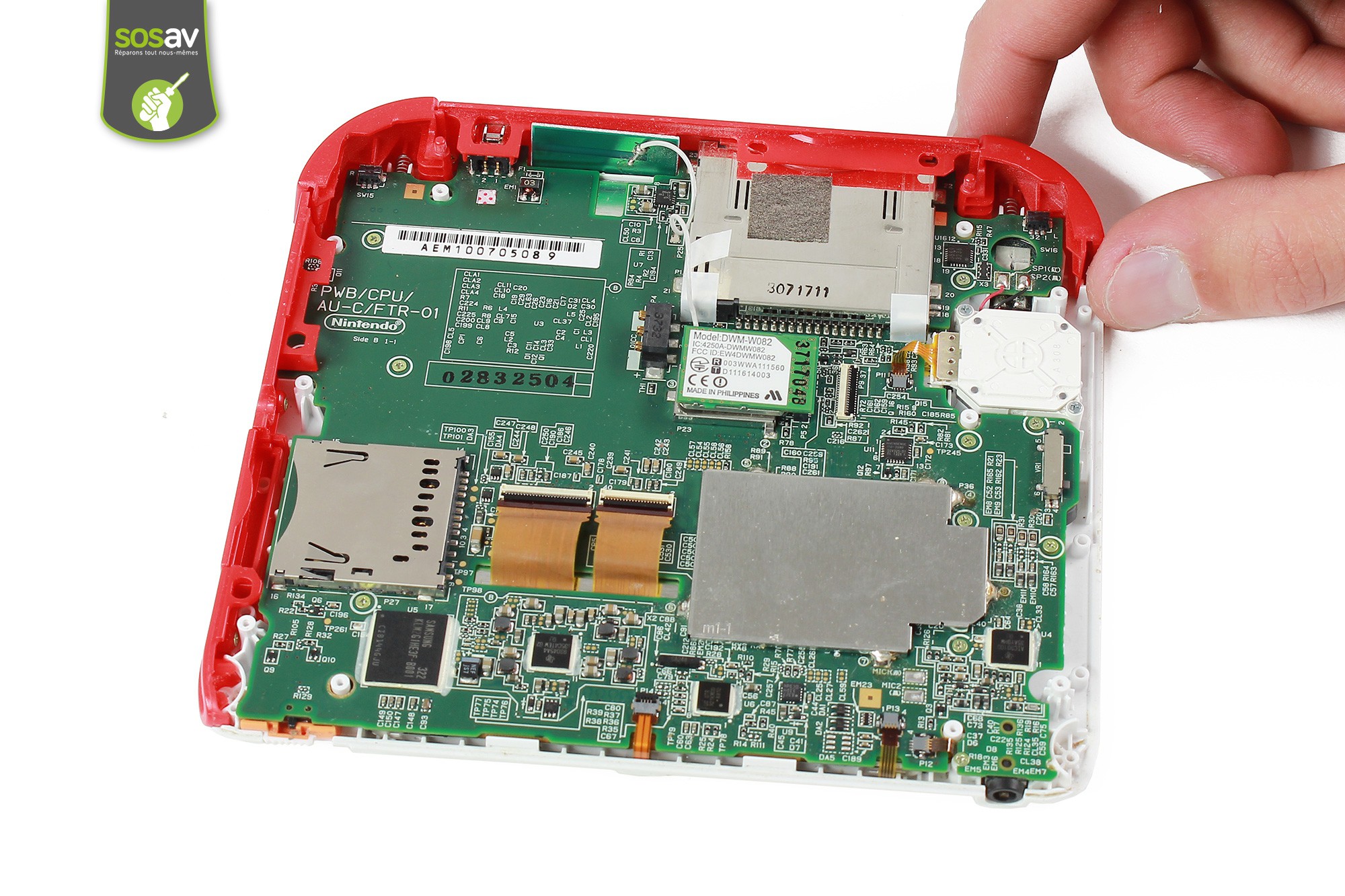

Le bouton L de votre Nintendo 2DS est désormais démonté.Procédez à son remplacement par une pièce neuve si cela est nécessaire.
