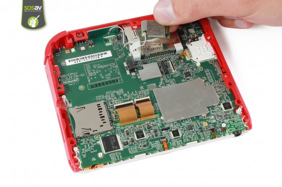

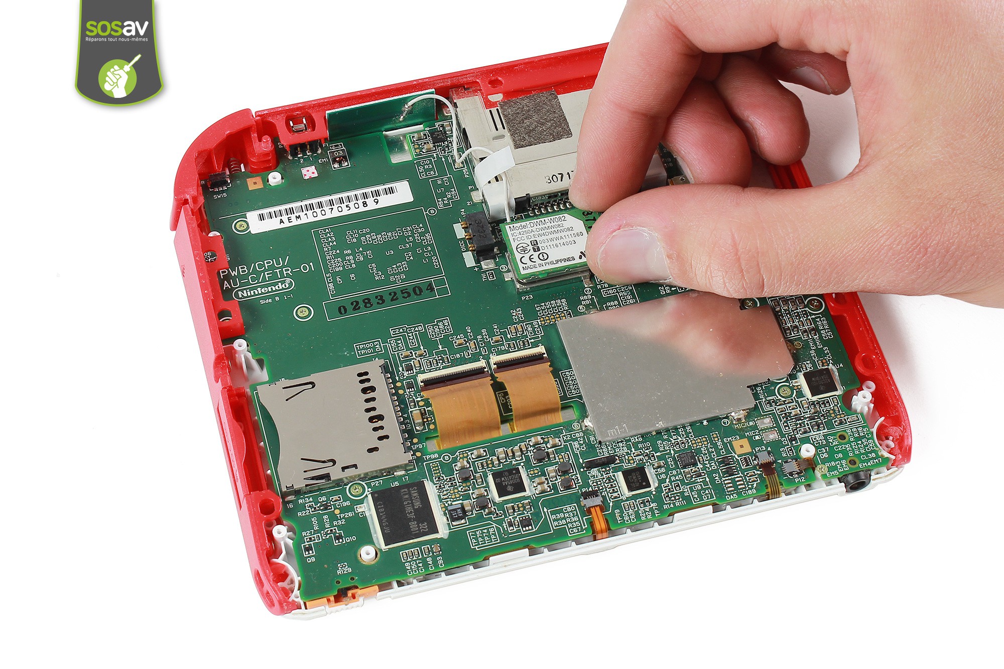

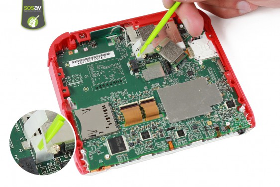

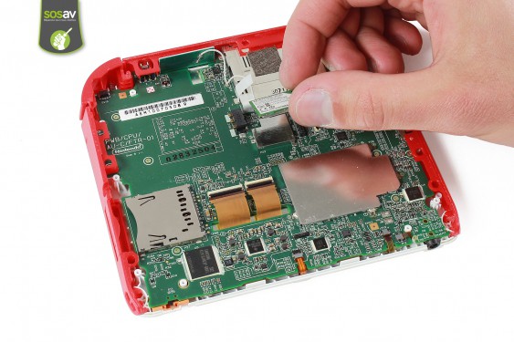

Saisissez délicatement la carte WiFi puis retournez-la à l'envers comme indiqué sur les photos de cette étape.

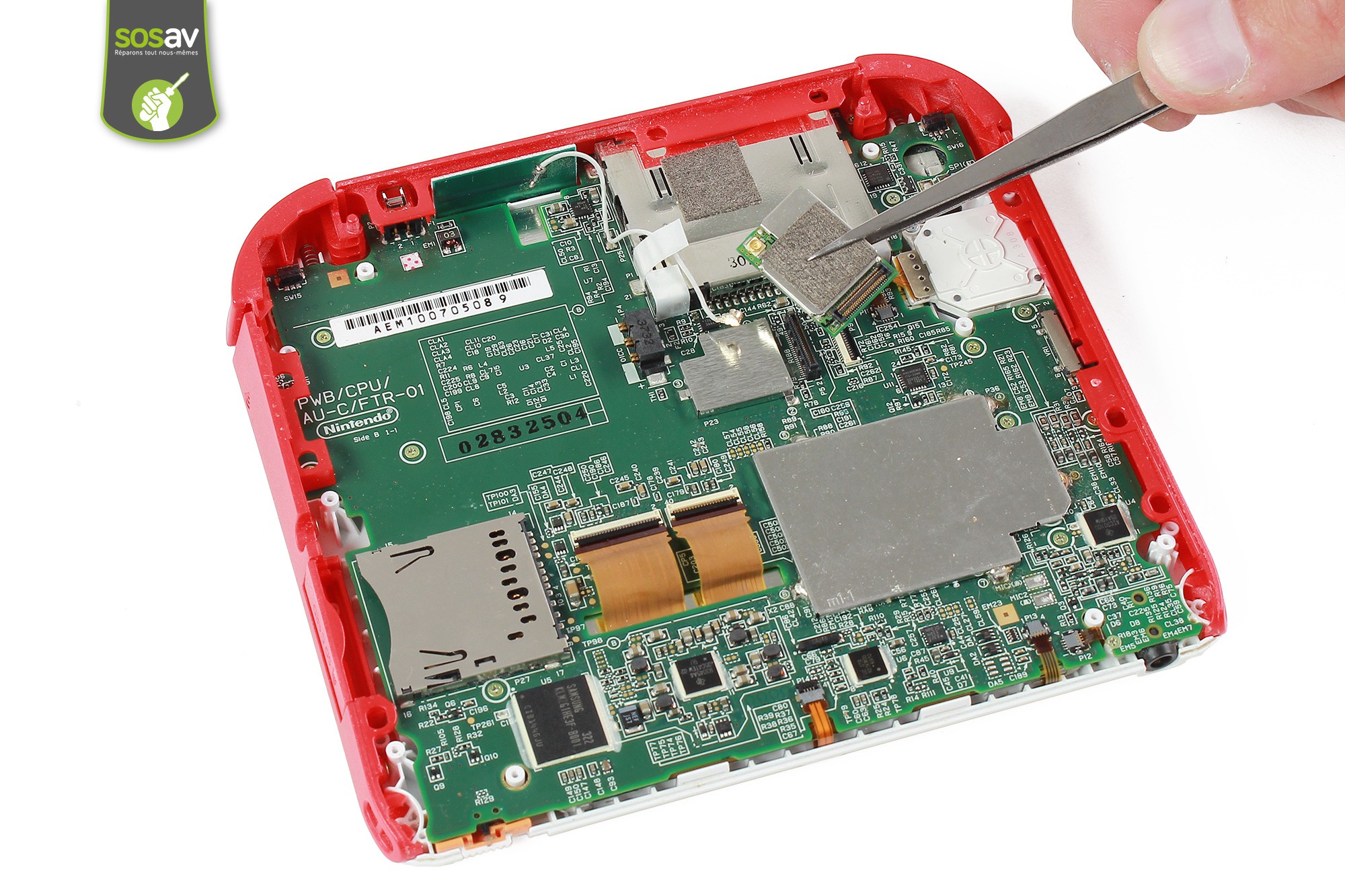

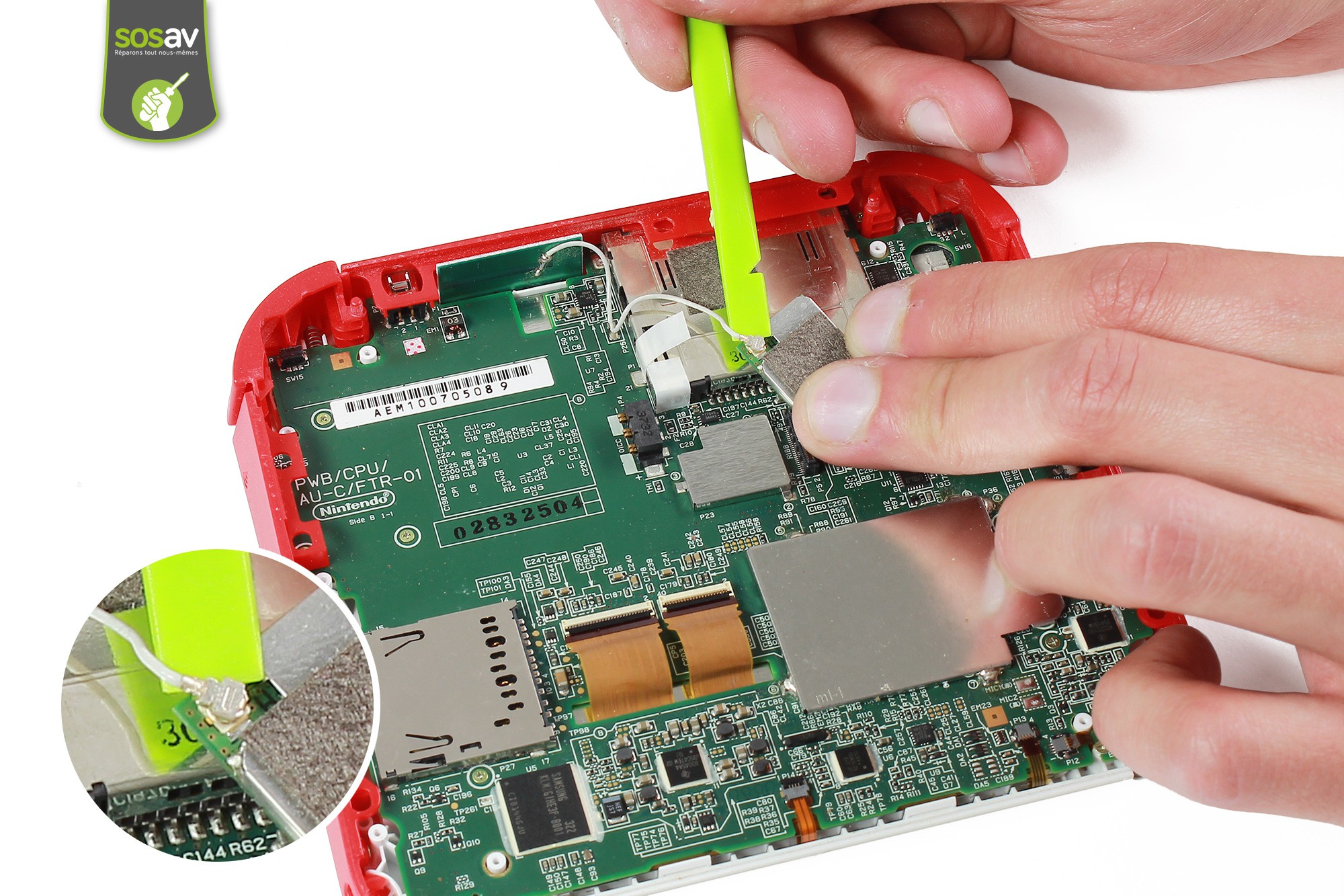

A l'aide de la spatule en nylon, déconnectez ensuite l'antenne WiFi.

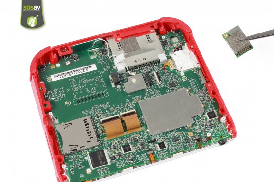

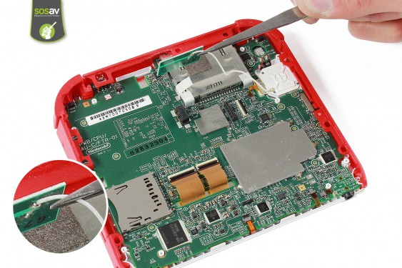

Prenez la pince, saisissez puis retirez la carte WiFi.La carte WiFi de votre Nintendo 2DS est désormais démontée.

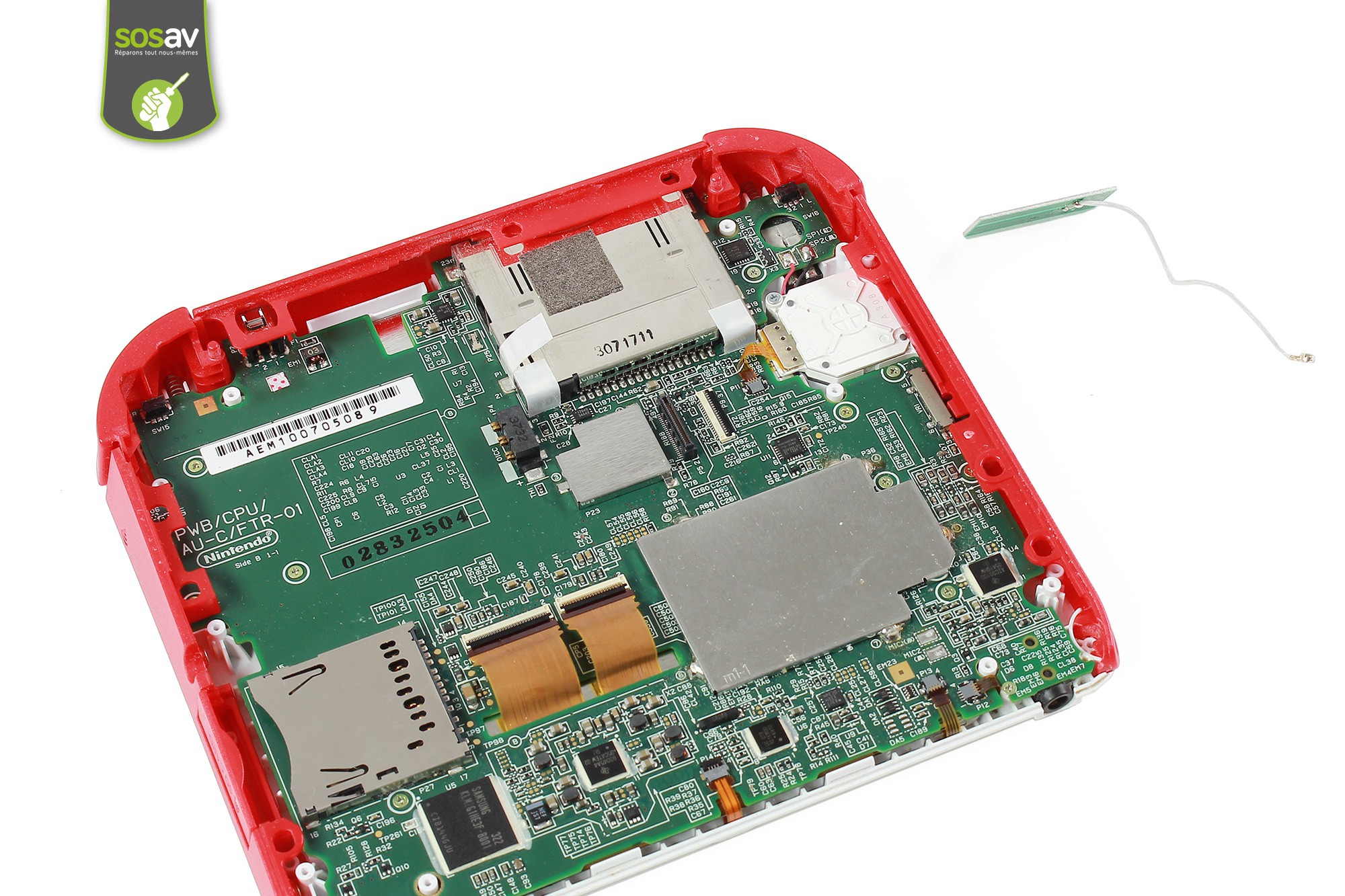

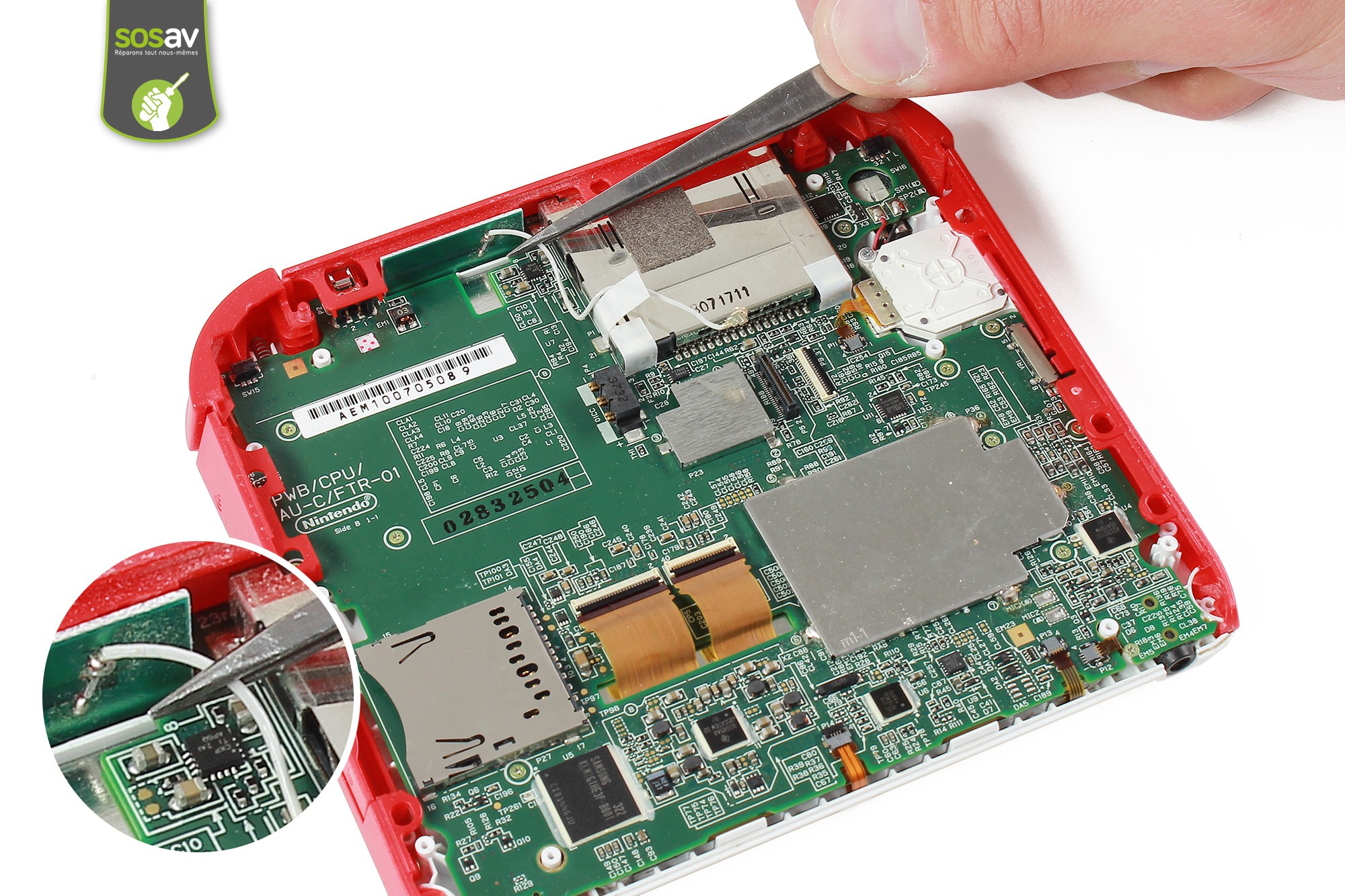

Toujours avec la pince, saisissez l'antenne WiFi puis retirez-la.
L'antenne WiFi de votre Nintendo 2DS est désormais démontée.Procédez à son remplacement par une pièce neuve si cela est nécessaire.
