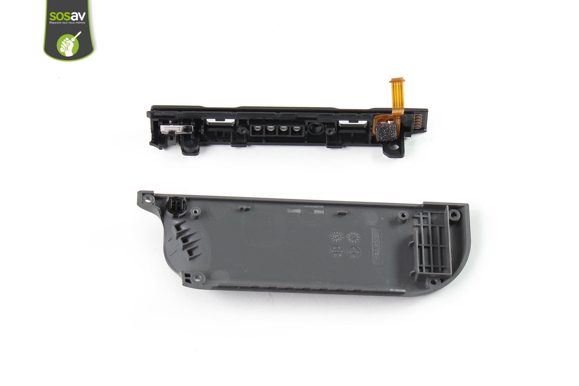

Utilisez le tournevis cruciforme afin de dévisser la vis entourée en rouge.Cette vis sert à maintenir le rail de guidage.
Saisissez le rail de guidage puis procédez à son retrait.
Le rail de guidage de votre Joy-Con gauche est désormais dméonté.Procédez à son remplacement par un rail neuf si nécessaire.
