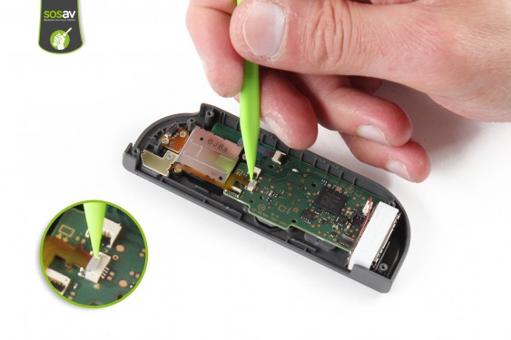

Utilisez la pointe de la spatule pour déconnecter la nappe de liaison droite de la coque arrière.
Faites de même pour la nappe de liaison gauche en la déconnectant également.La coque arrière de votre Joy-Con Gauche est désormais démontée.

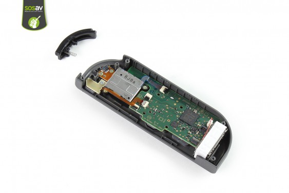

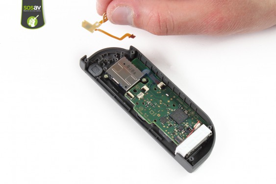

Saisissez le bouton L puis procédez à son retrait.

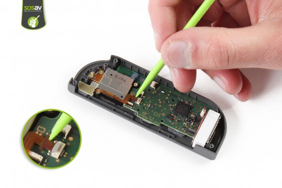

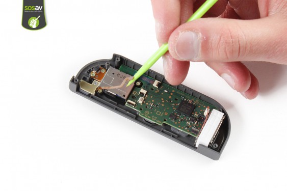

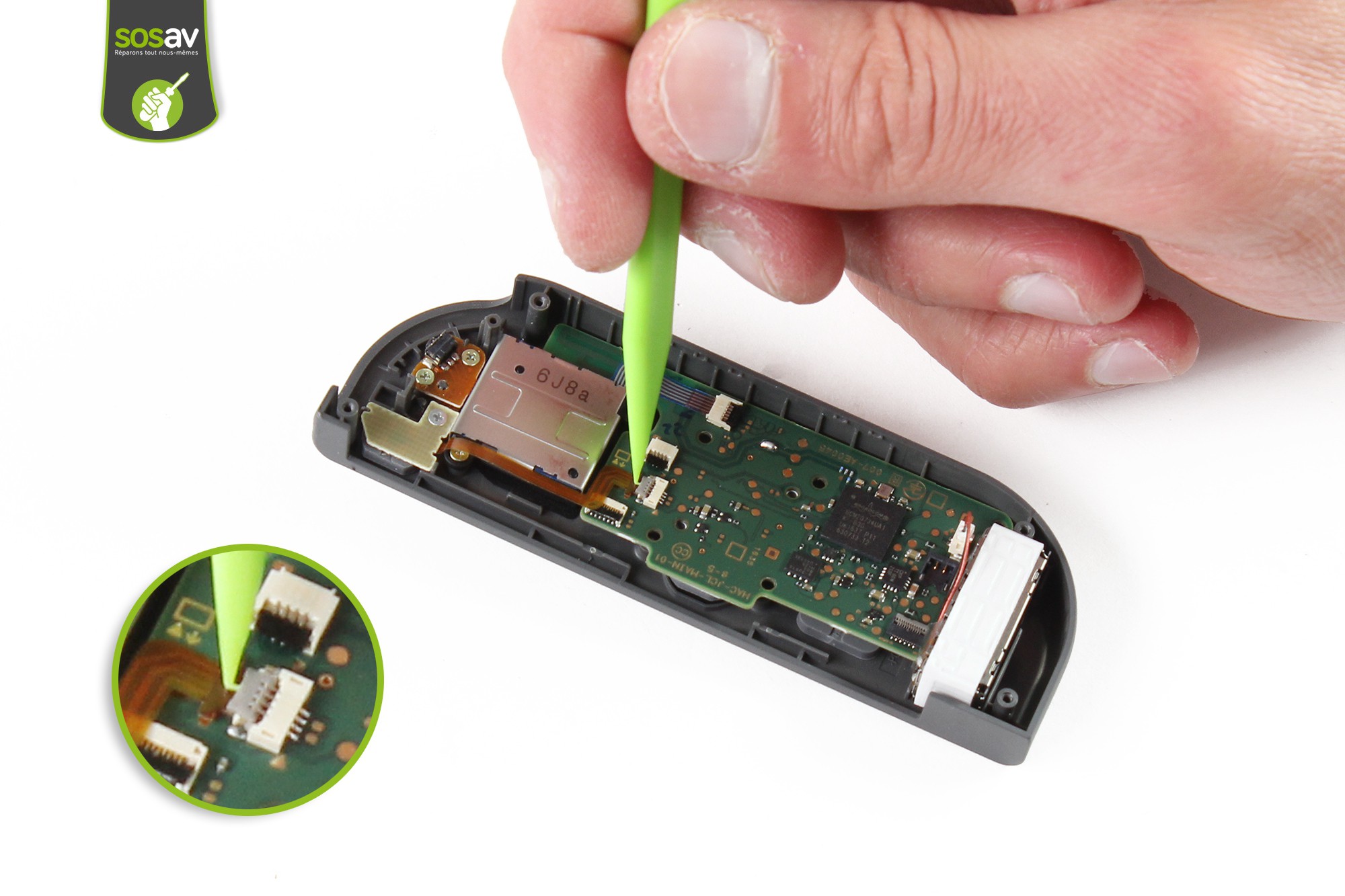

Aidez-vous de la pointe de la spatule en nylon afin de déverrouiller la nappe de liaison des boutons L et bouton -Sortez ensuite la nappe de son connecteur.

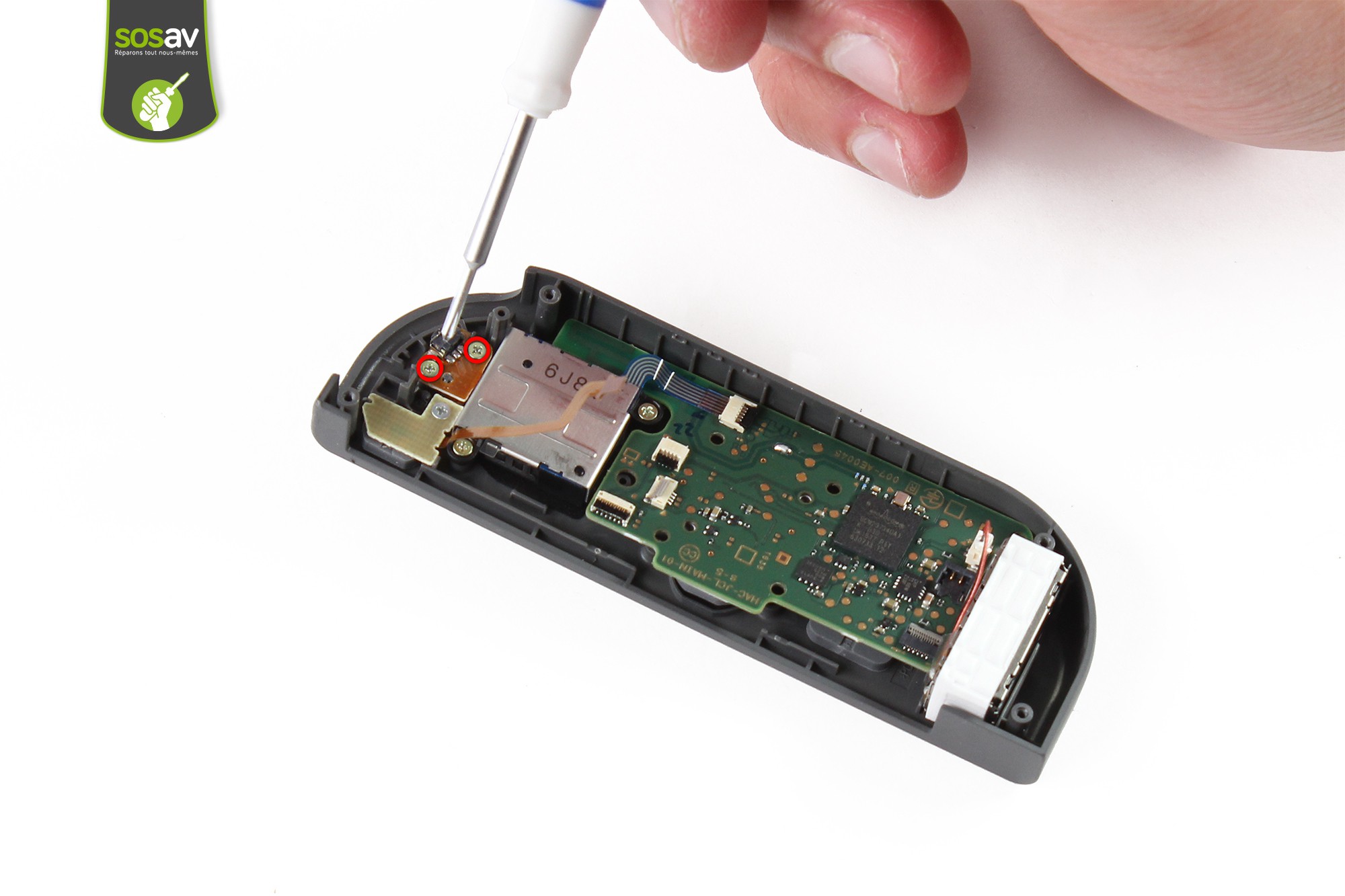

Reprenez le tournevis cruciforme afin de dévisser les deux vis entourées en rouge servant à maintenir la nappe des boutons L et bouton -.

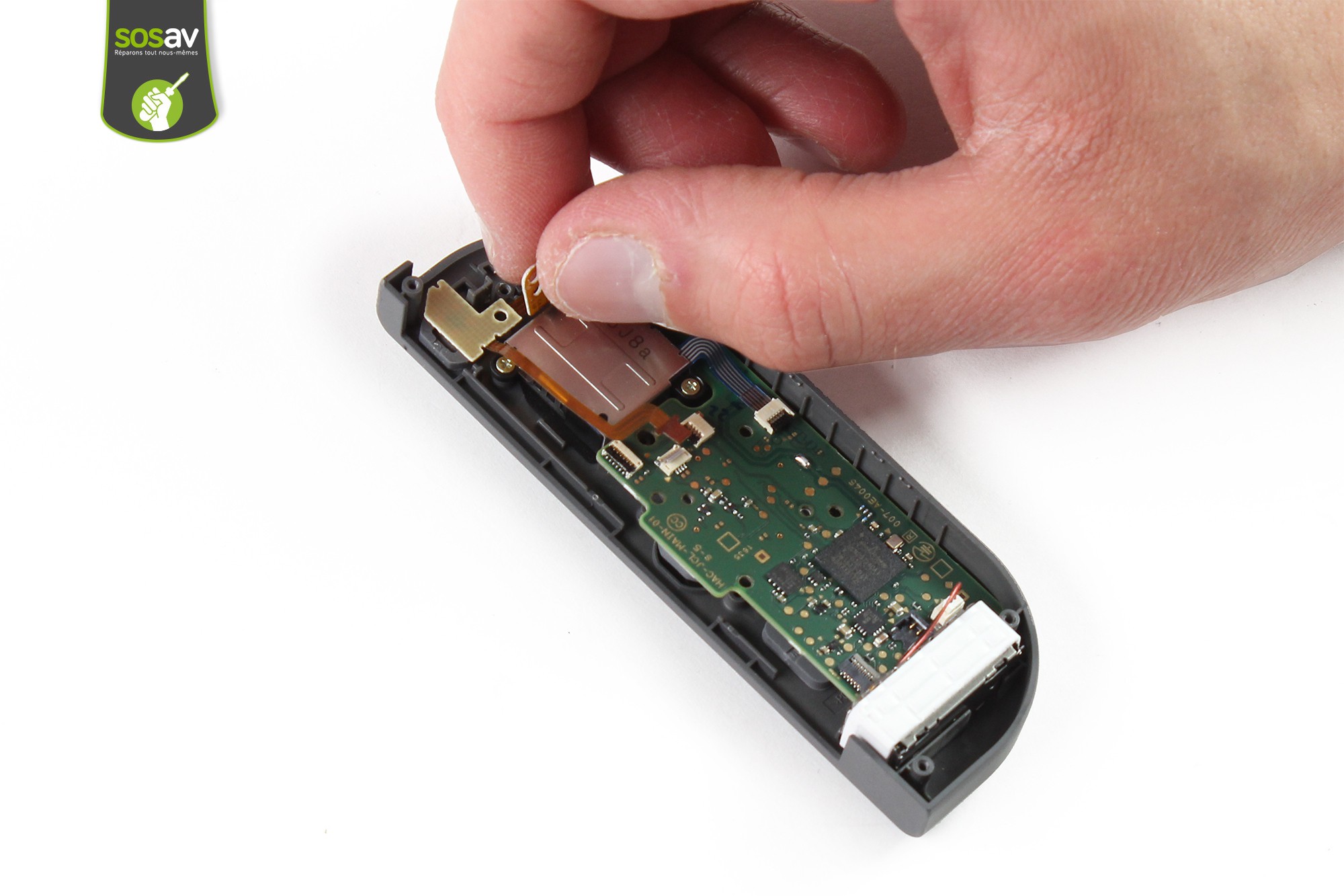

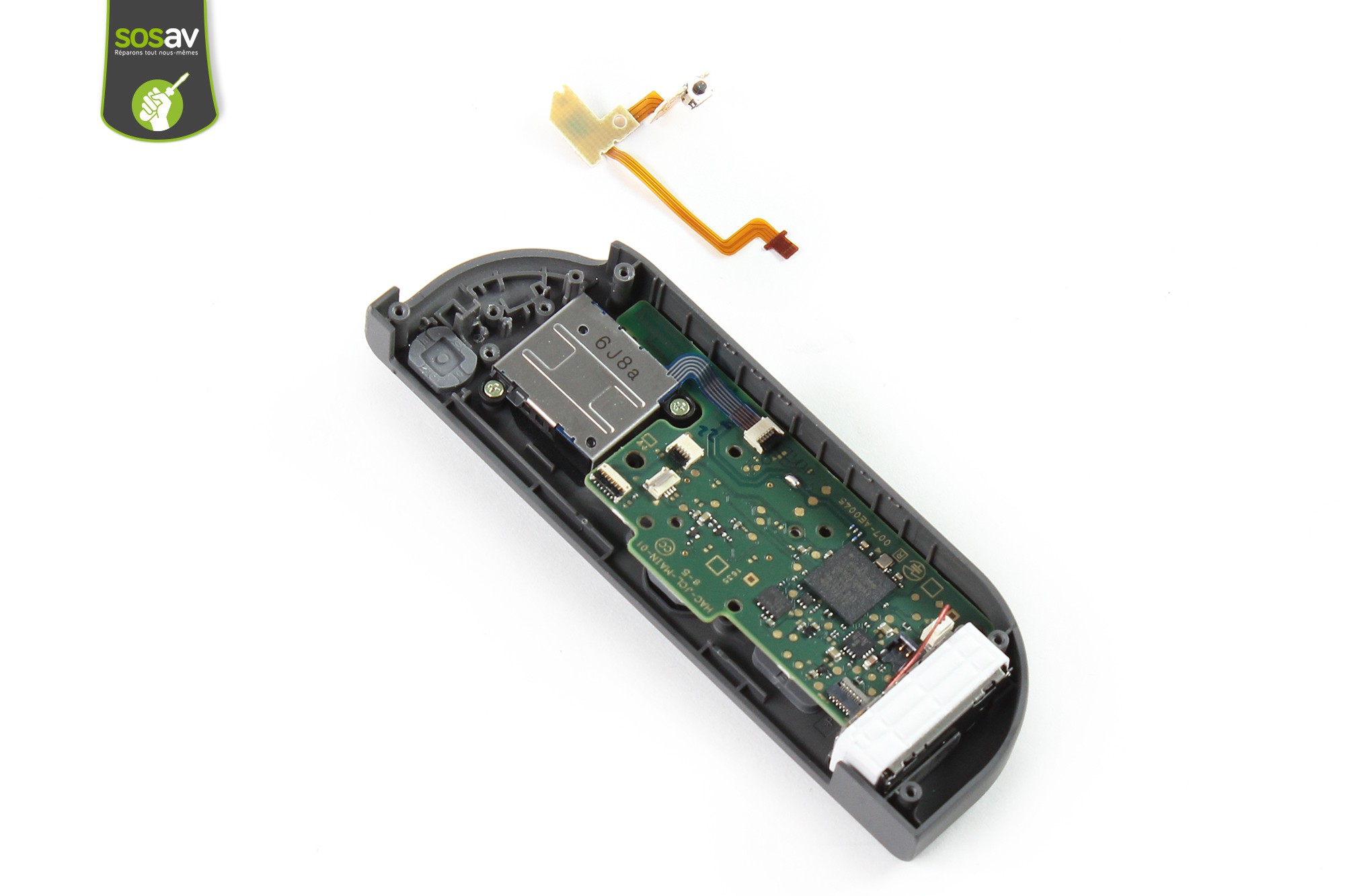

Saisissez la nappe bouton L et bouton -.Procédez à son retrait.
La nappe bouton L et bouton - est désormais démontée.Procédez à son remplacement par une nappe neuve si cela est nécessaire.
