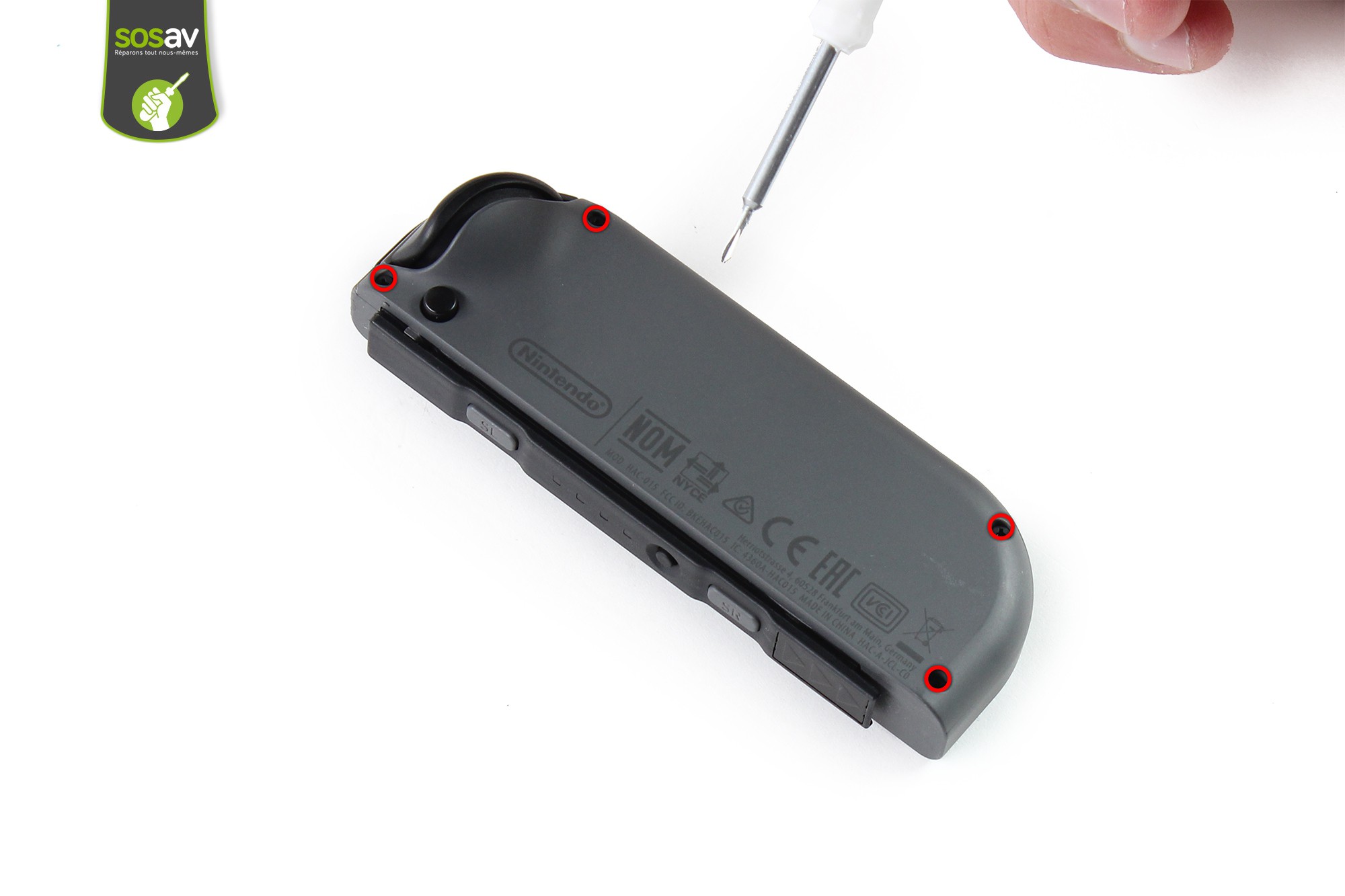

Dévissez les quatre vis entourées en rouge servant à maintenir la coque arrière du Joy-Con à l'aide d'un tournevis Triwing.

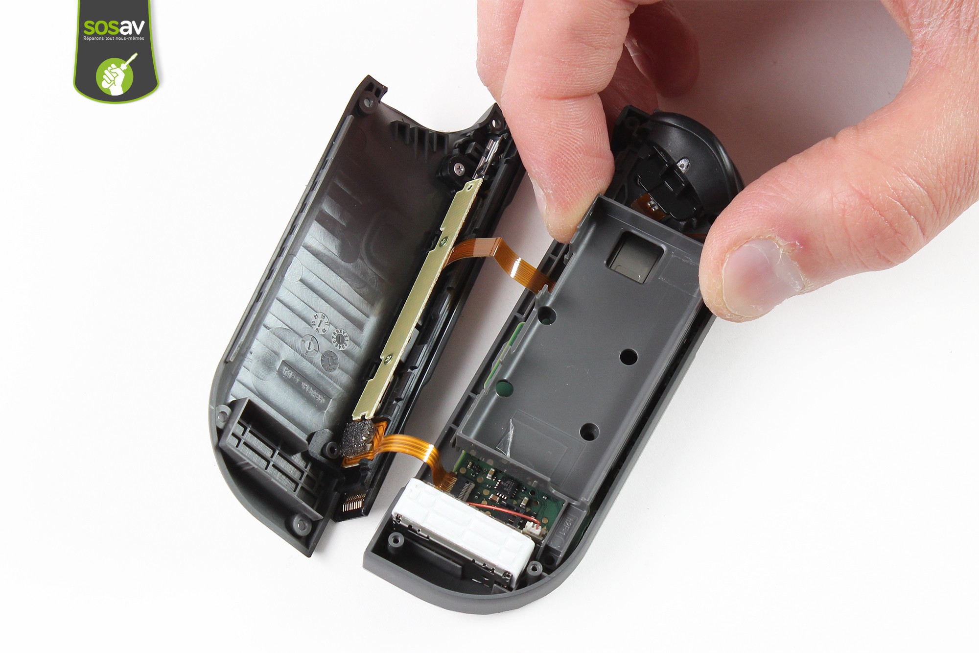

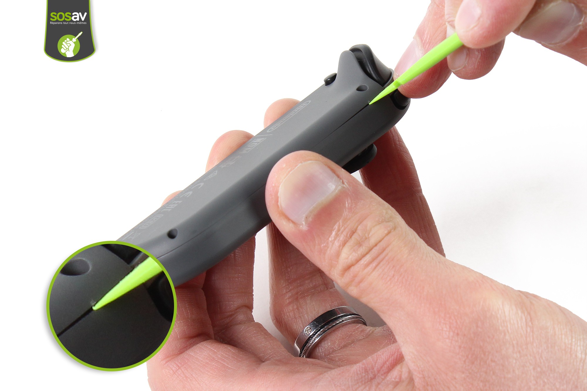

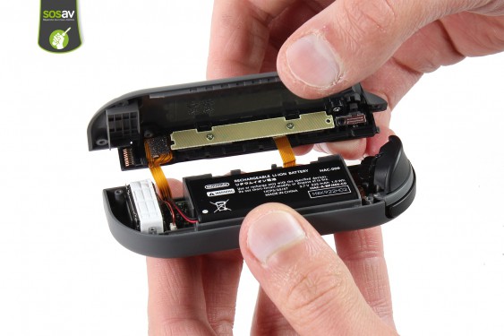

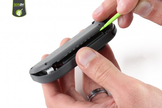

Insérez une spatule en nylon entre la coque arrière et la coque supérieure.Faites délicatement levier afin de séparer les deux parties.

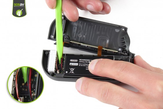

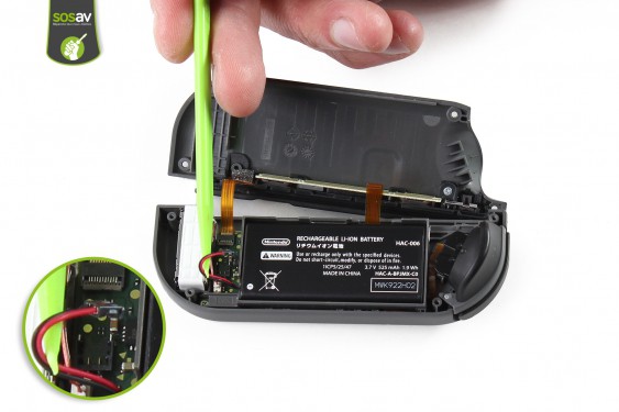

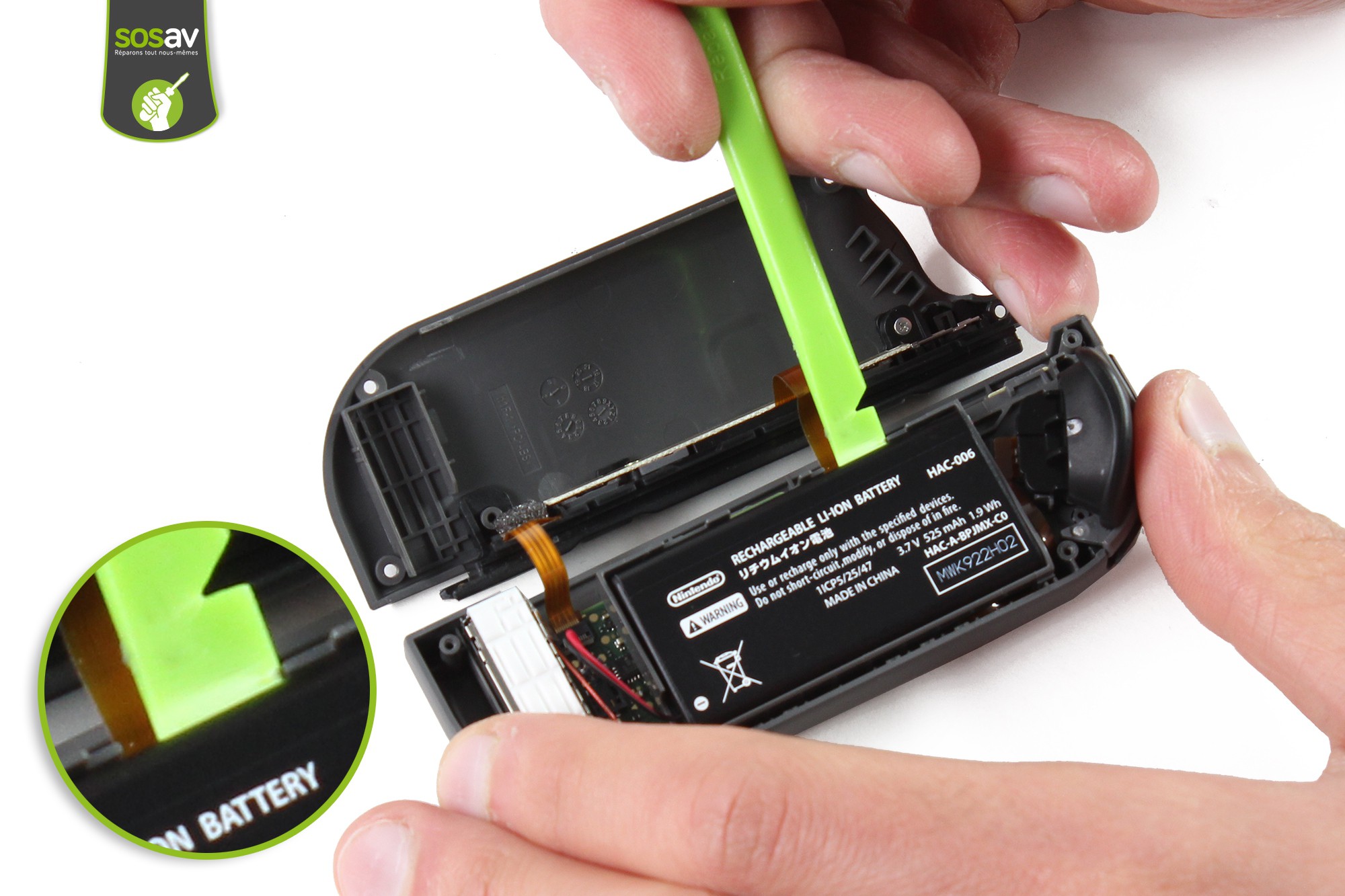

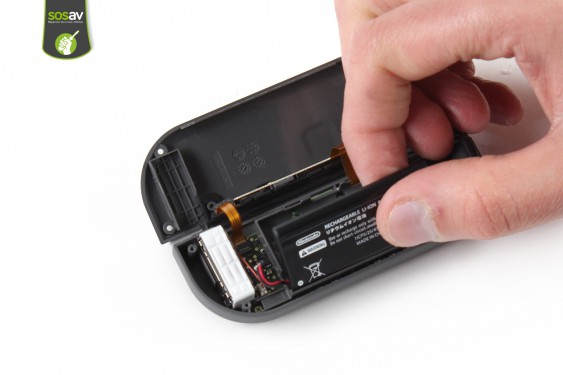

Utilisez la pointe de la spatule en nylon pour faire doucement levier sur le connecteur de la batterie afin de la déconnecter de la manette.

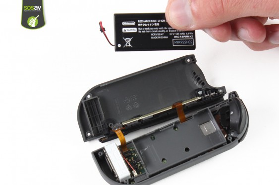

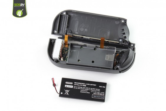

Insérez ensuite la spatule en nylon dans l'interstice manette-batterie puis faites délicatement levier afin de décoller la batterie.Saisissez la batterie puis procédez à son retrait.La batterie de votre Joy-Con gauche est désormais démontée.

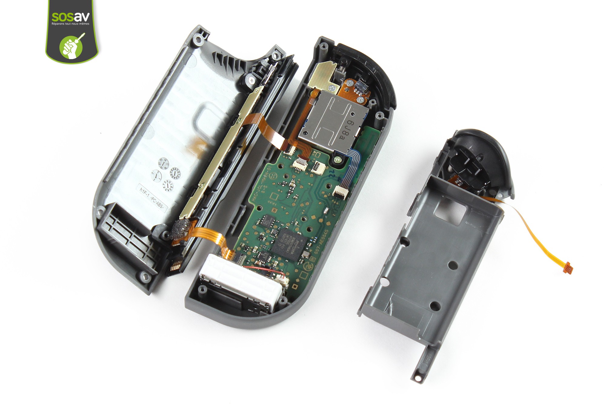

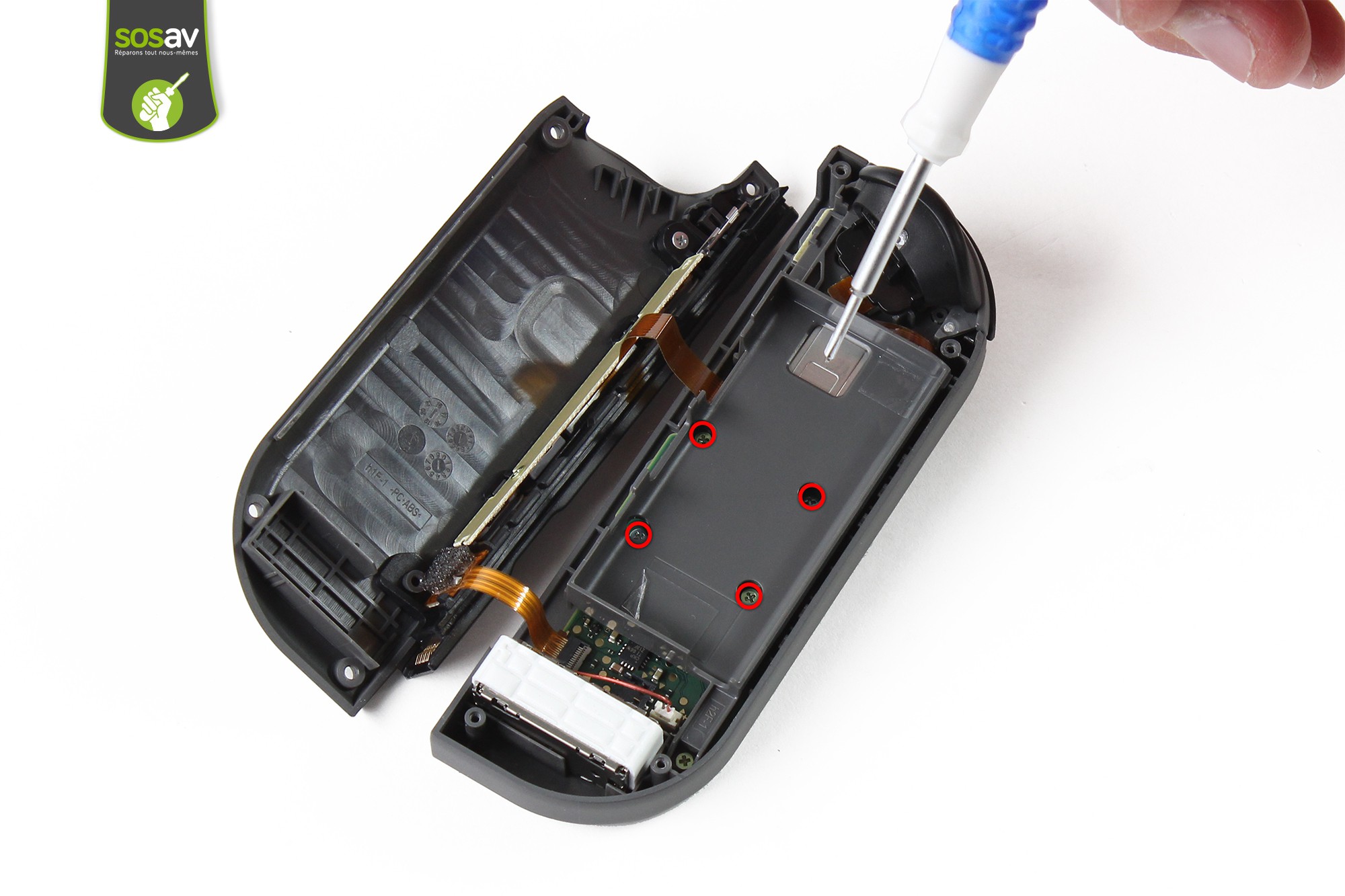

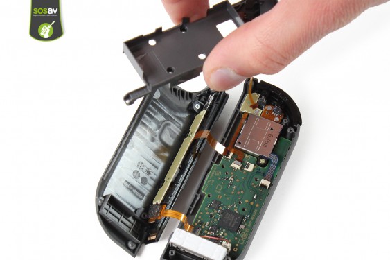

Dévissez les quatre vis entourées en rouge à l'aide du tournevis cruciforme 1,5mm se trouvant dans le kit outils universel.Ces vis maintiennent l'ensemble support batterie/bouton ZL.

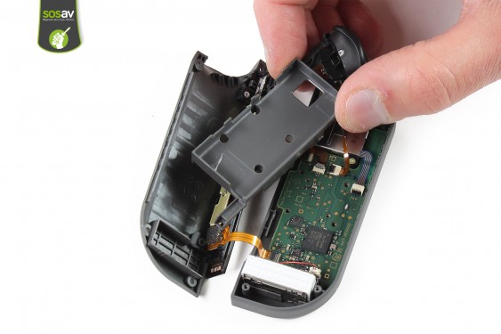

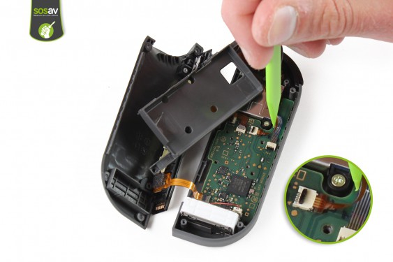

Saisissez ensuite l'ensemble puis décalez-le délicatement sur la gauche.

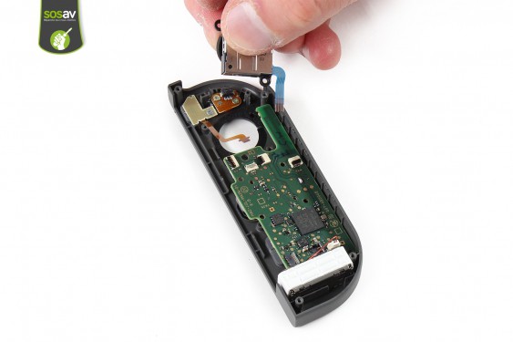

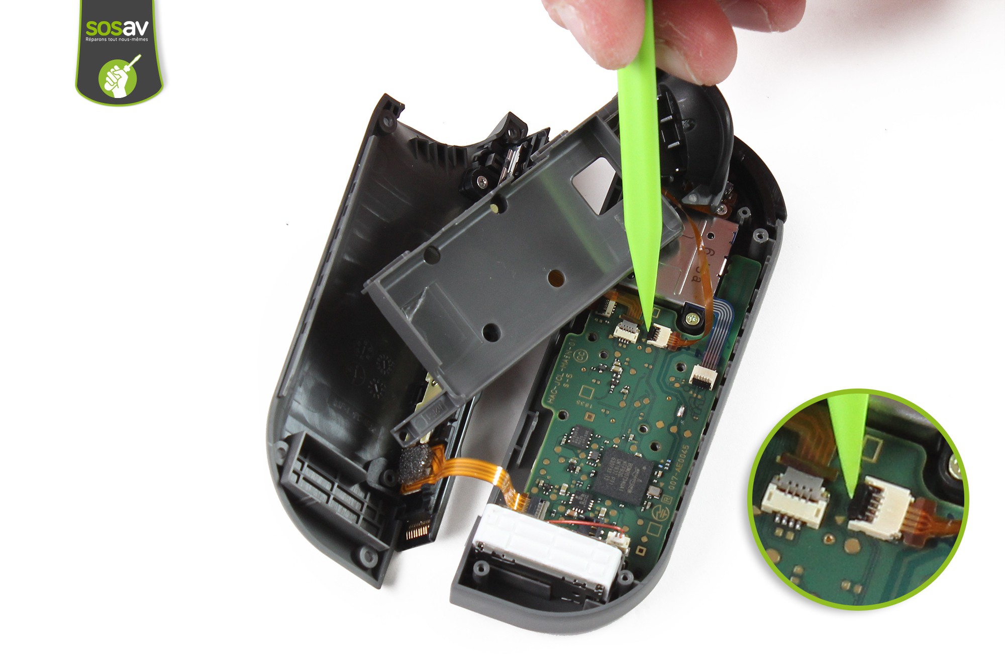

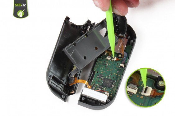

Utilisez la pointe de la spatule en nylon afin de déconnecter le bouton ZL.Sortez ensuite la nappe de son connecteur.Saisissez l'ensemble puis procédez à son retrait.
Le bouton ZL de votre Joy-Con est désormais démonté.

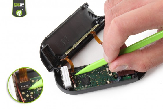

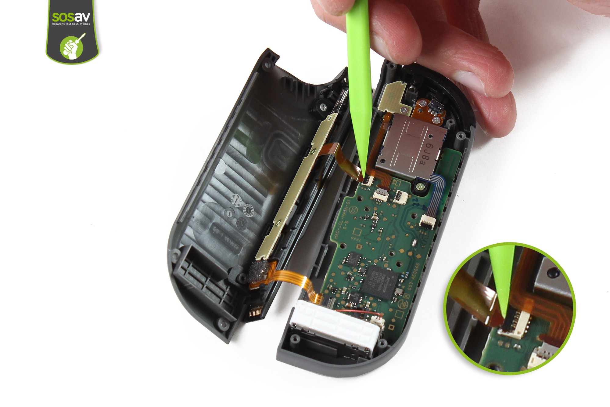

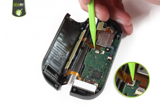

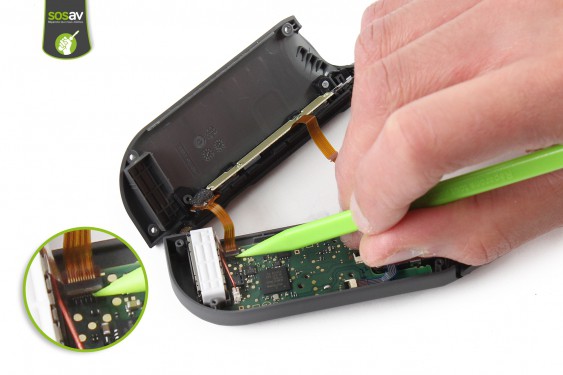

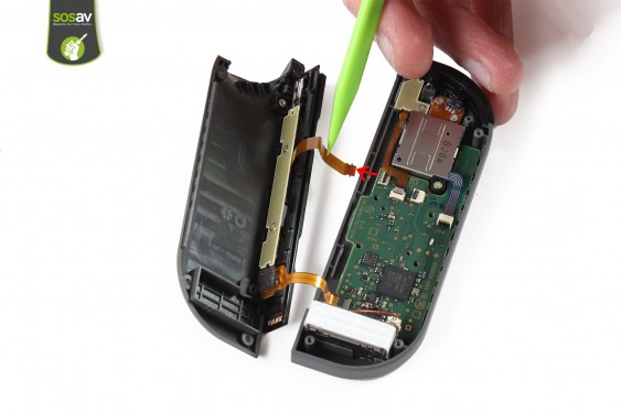

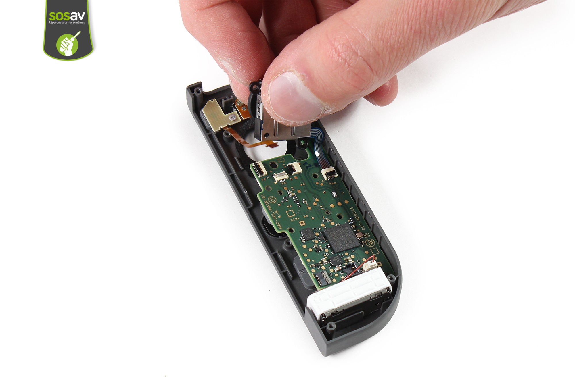

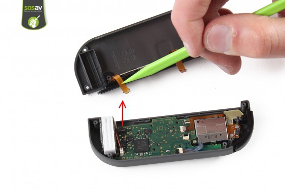

Utilisez la pointe de la spatule pour déconnecter la nappe de liaison droite de la coque arrière.
Faites de même pour la nappe de liaison gauche en la déconnectant également.La coque arrière de votre Joy-Con Gauche est désormais démontée.

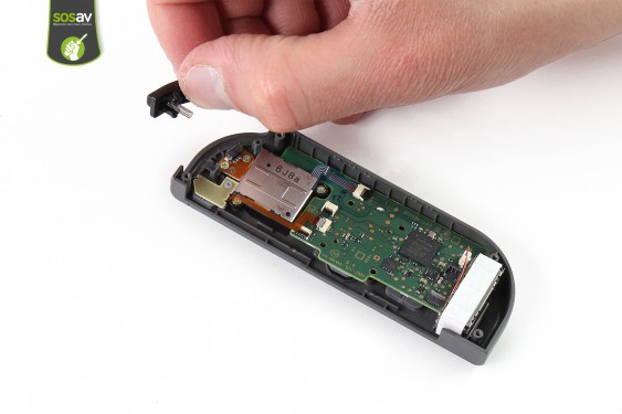

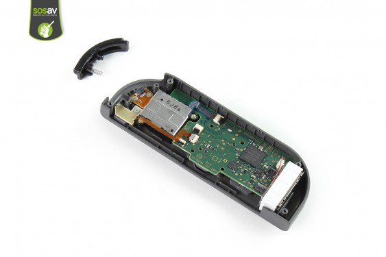

Saisissez le bouton L puis procédez à son retrait.Le bouton L de votre Joycon gauche est désormais démonté.Le bouton L de votre Joycon gauche est désormais démonté.

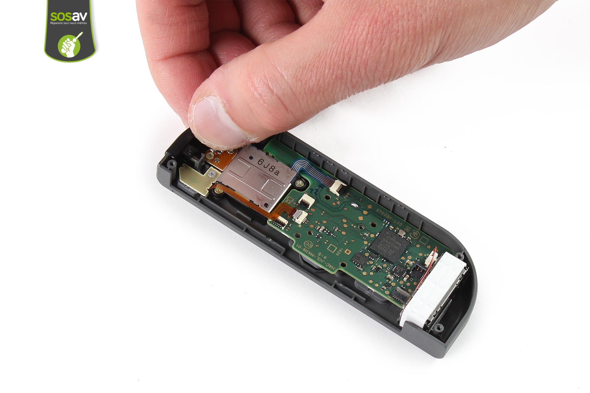

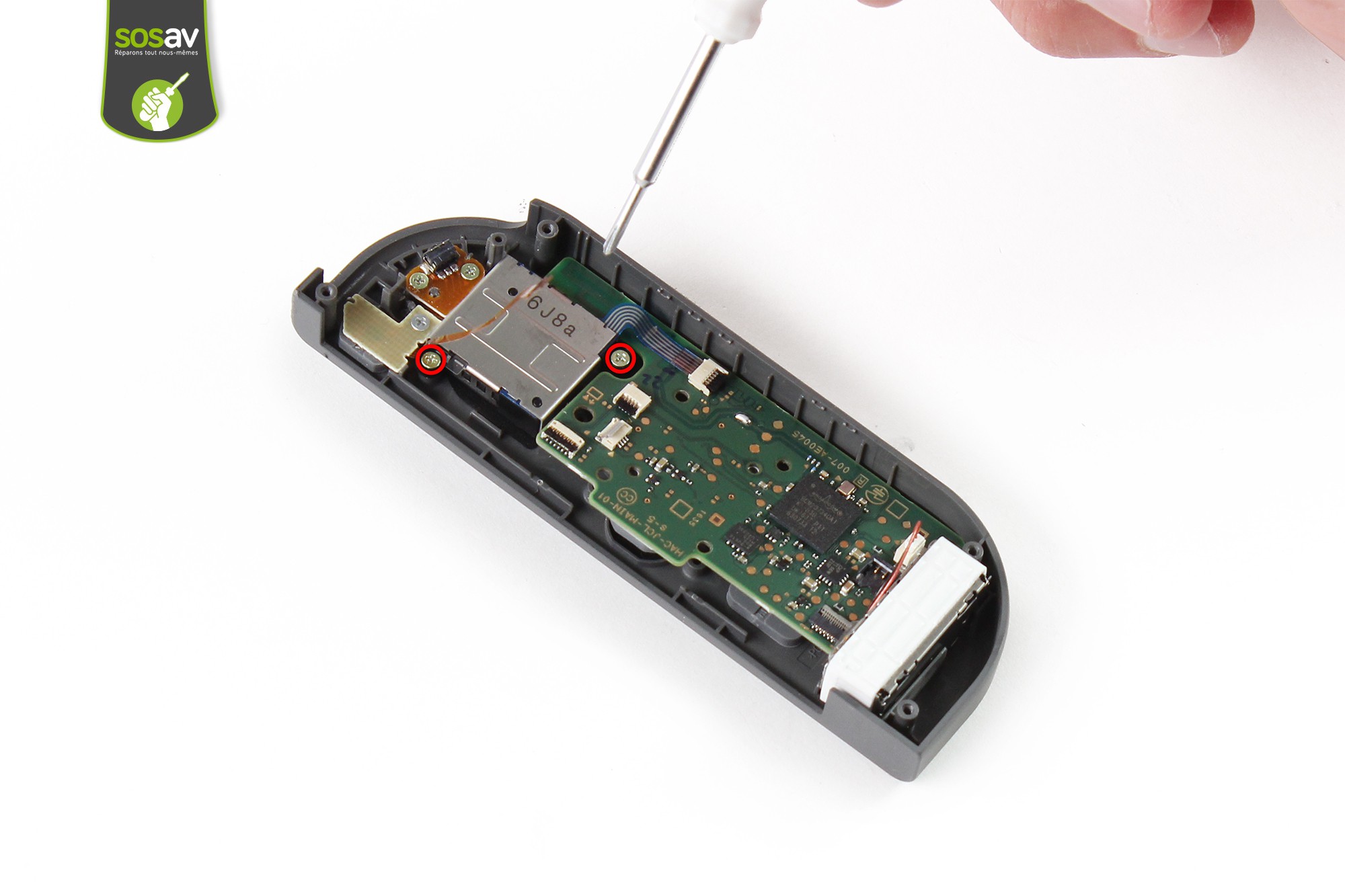

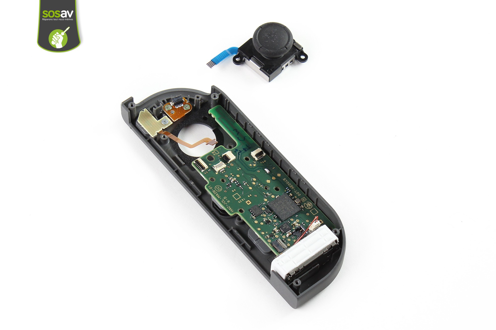

Réutilisez le tournevis cruciforme afin de dévisser les deux vis entourées en rouge servant à maintenir le joystick analogique.

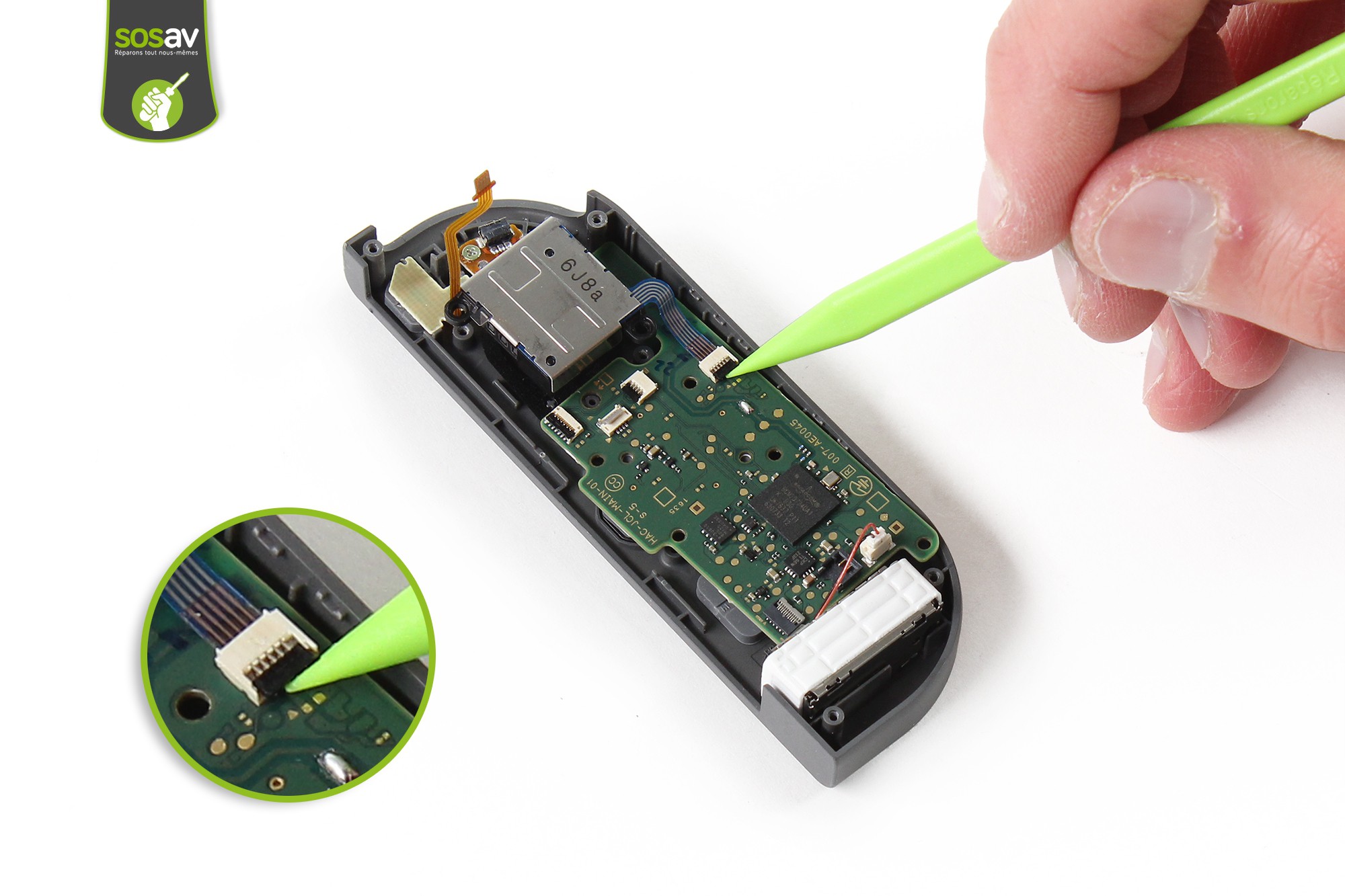

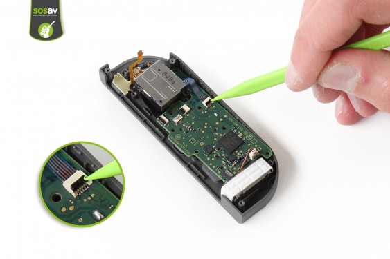

A l'aide de la pointe de la spatule en nylon, déverrouillez le connecteur de la nappe du joystick analogique.
Saisissez le joystick puis procédez à son retrait.

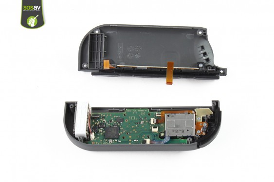

Le joystick analogique de votre Joycon gauche est désormais démonté.Procédez à son remplacement par un joystick neuf si cela est nécessaire.
Pour remonter votre Joy-Con Gauche suivez ce guide en sens inverse.
