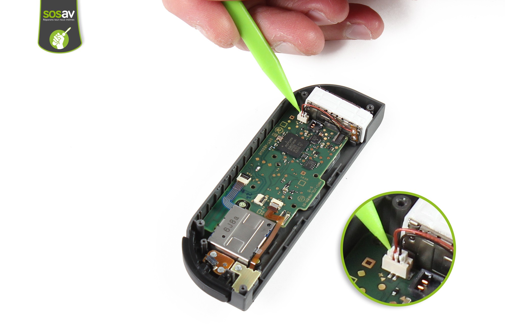

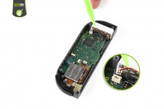

Utilisez la pointe de la spatule en nylon pour faire doucement levier sur le connecteur de la batterie afin de la déconnecter de la manette.
Insérez ensuite la spatule en nylon dans l'interstice manette-batterie puis faites délicatement levier afin de décoller la batterie.Saisissez la batterie puis procédez à son retrait.La batterie de votre Joy-Con gauche est désormais démontée.

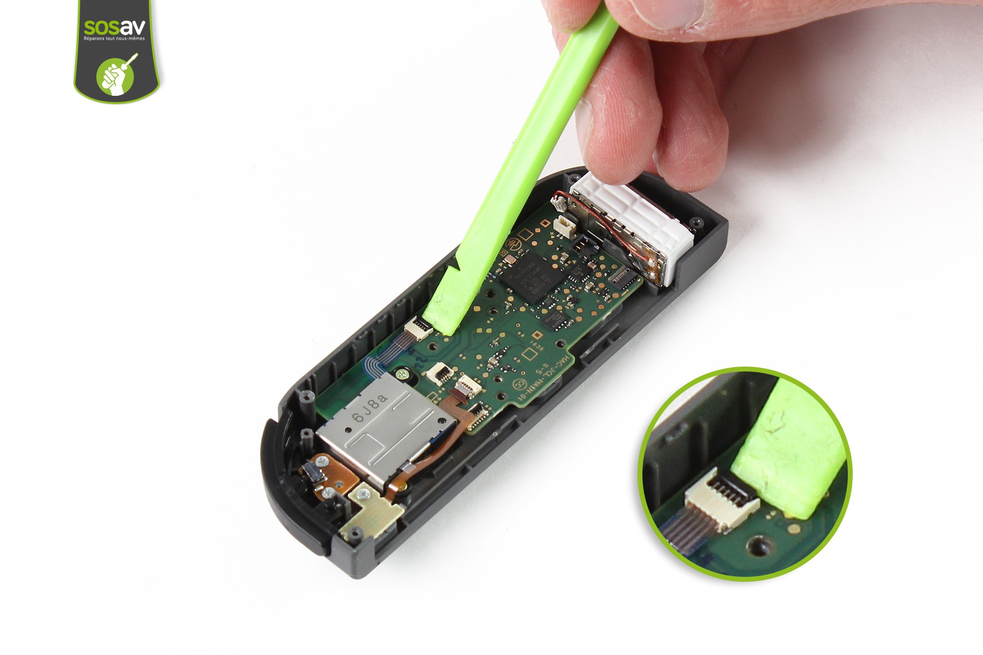

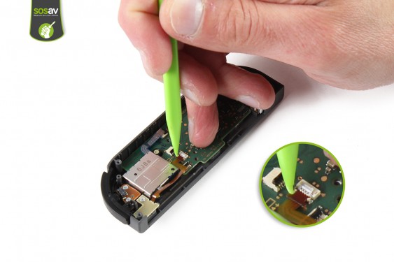

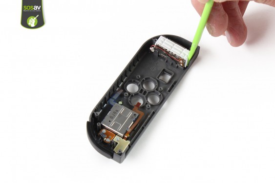

Utilisez la pointe de la spatule pour déconnecter la nappe de liaison droite de la coque arrière.

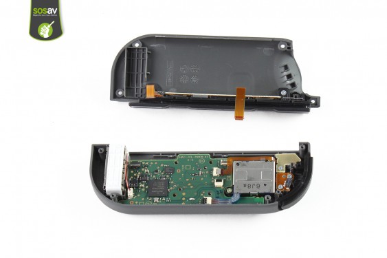

Faites de même pour la nappe de liaison gauche en la déconnectant également.La coque arrière de votre Joy-Con Gauche est désormais démontée.

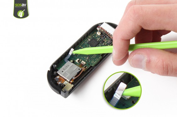

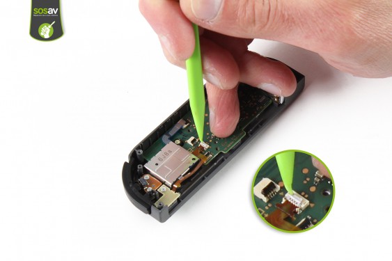

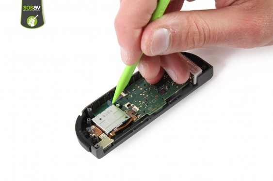

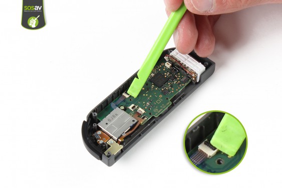

Déconnectez le câble de liaison du vibreur à l'aide de la spatule en nylon.

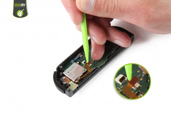

Toujours avec la pointe de la spatule en nylon, déconnectez ensuite le connecteur de la nappe de liaison du joystick analogique.Sortez la nappe de son connecteur à l'aide de la spatule.

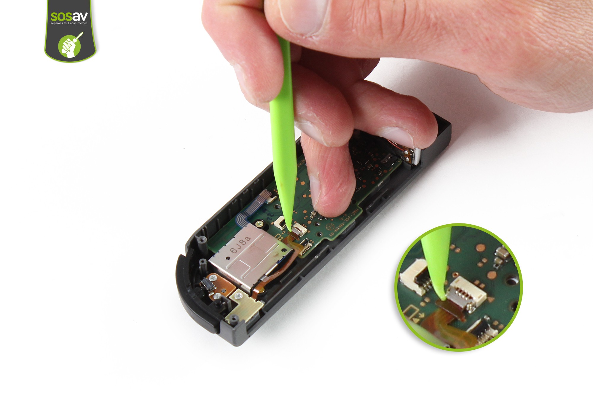

Poursuivez en déverrouillant délicatement le connecteur de la nappe de liaison des boutons L et "-"Sortez ensuite la nappe de son connecteur, toujours avec la spatule.

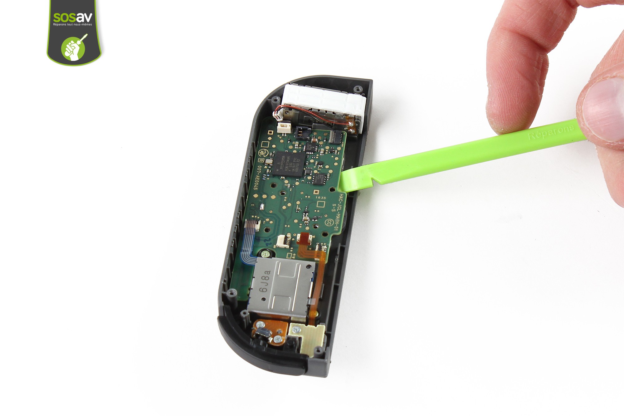

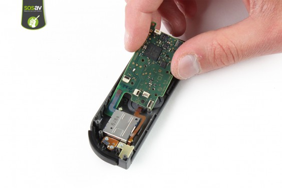

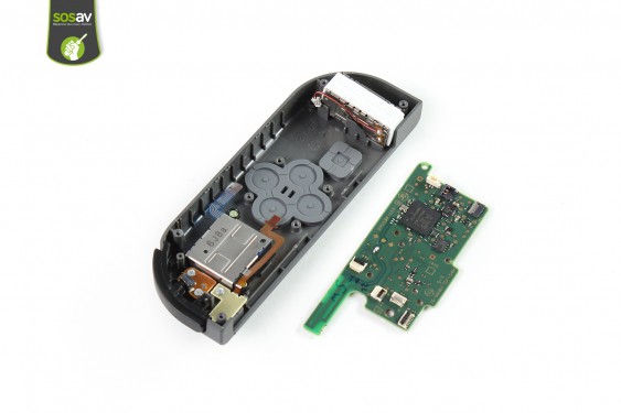

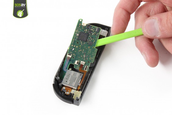

Déclipsez la partie basse de la carte mère à l'aide de la spatule en nylon.Saisissez puis retirez la carte mère.La carte mère de votre Joy-Con gauche est désormais démontée.

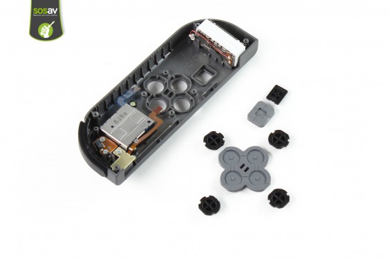

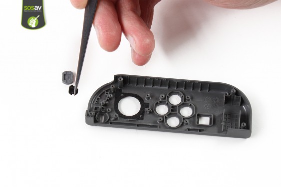

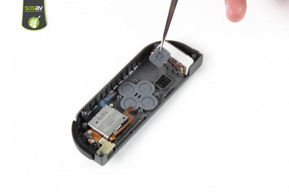

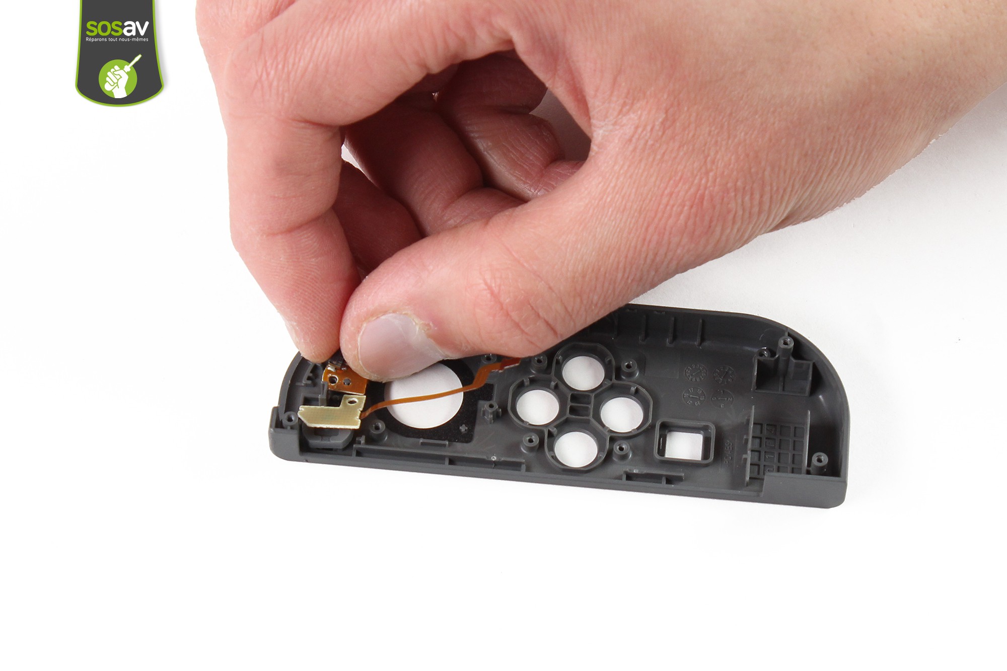

Saisissez le caoutchouc d'appui du bouton home à l'aide de la pince.Procédez à son retrait.
Saisissez puis ôtez le bouton home grâce à la pince.
Le bouton home de votre Joy-Con gauche est désormais démonté.Répétez l'opération pour procéder au démontage des boutons d'action.

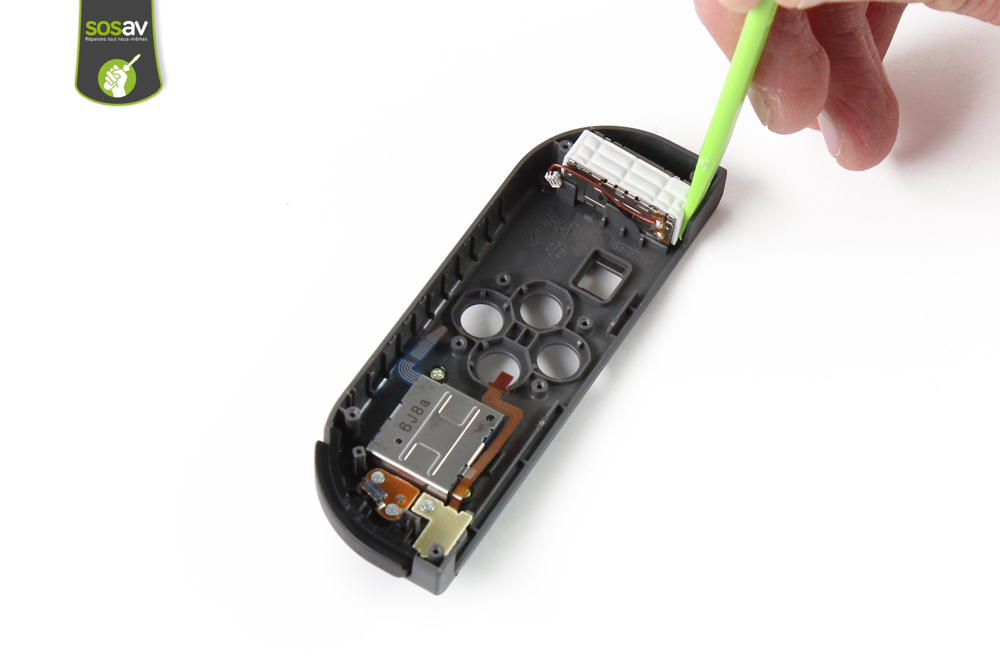

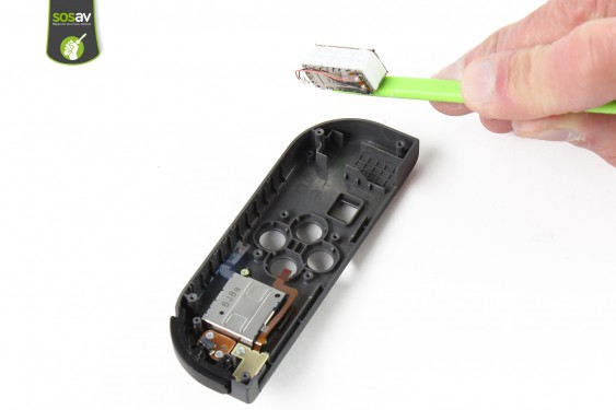

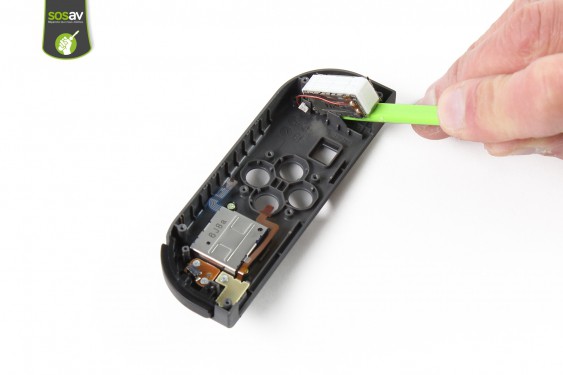

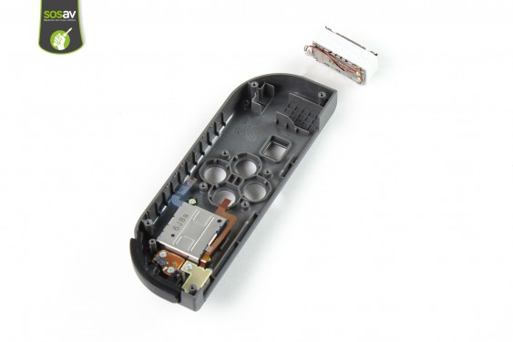

Décollez le vibreur de la coque arrière à l'aide de la spatule en nylon.Procédez à son retrait.

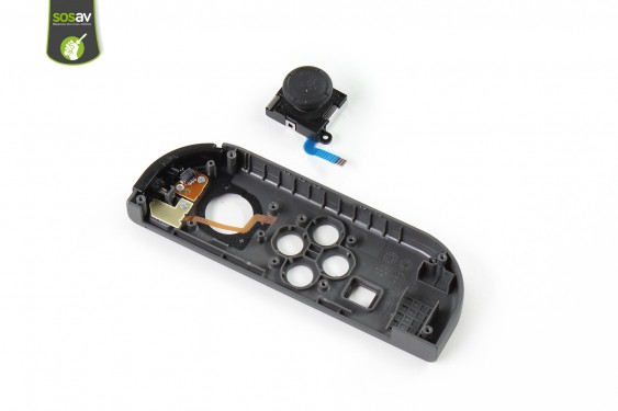

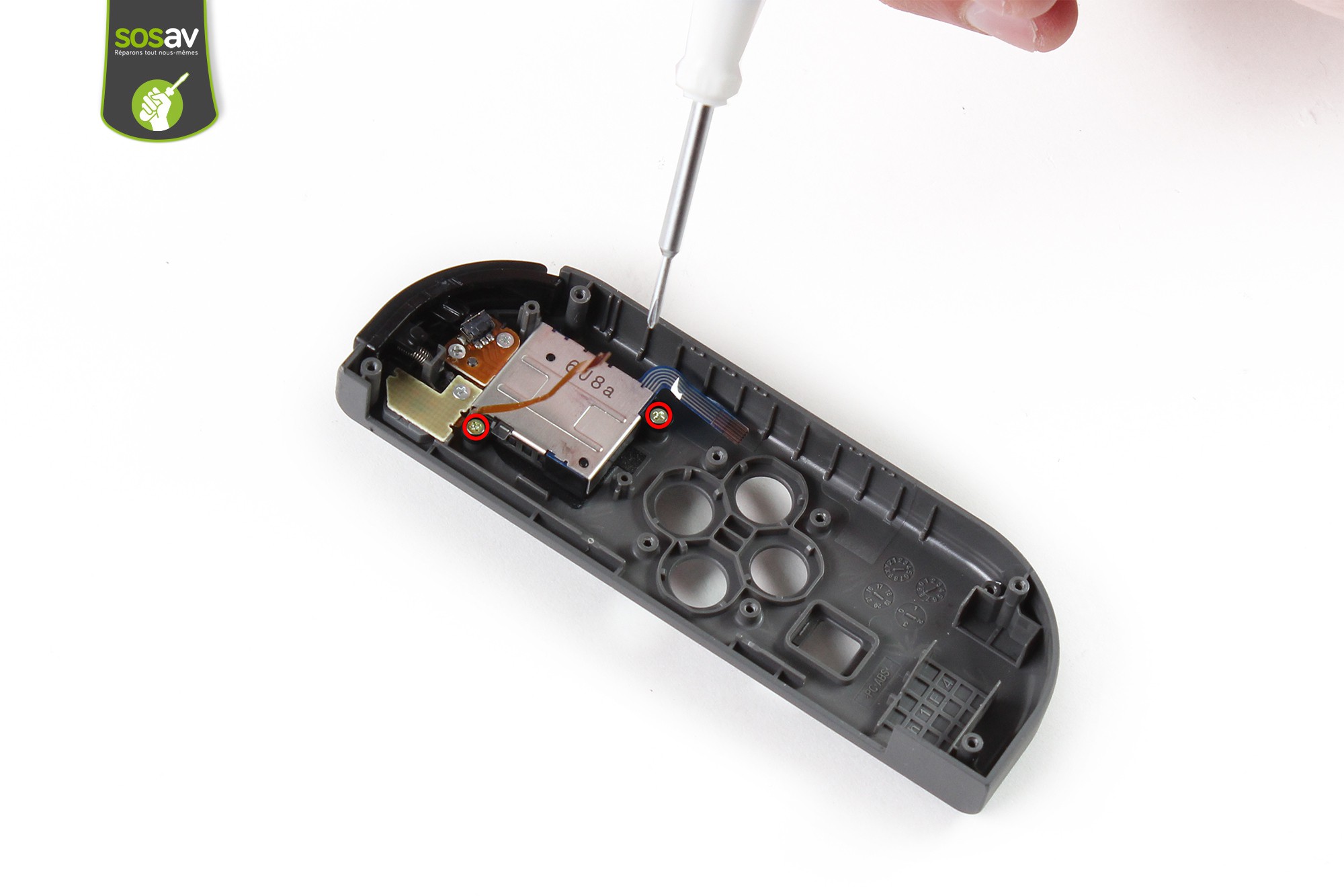

Dévissez ensuite les deux vis maintenant le joystick analogique à l'aide du tournevis cruciforme.

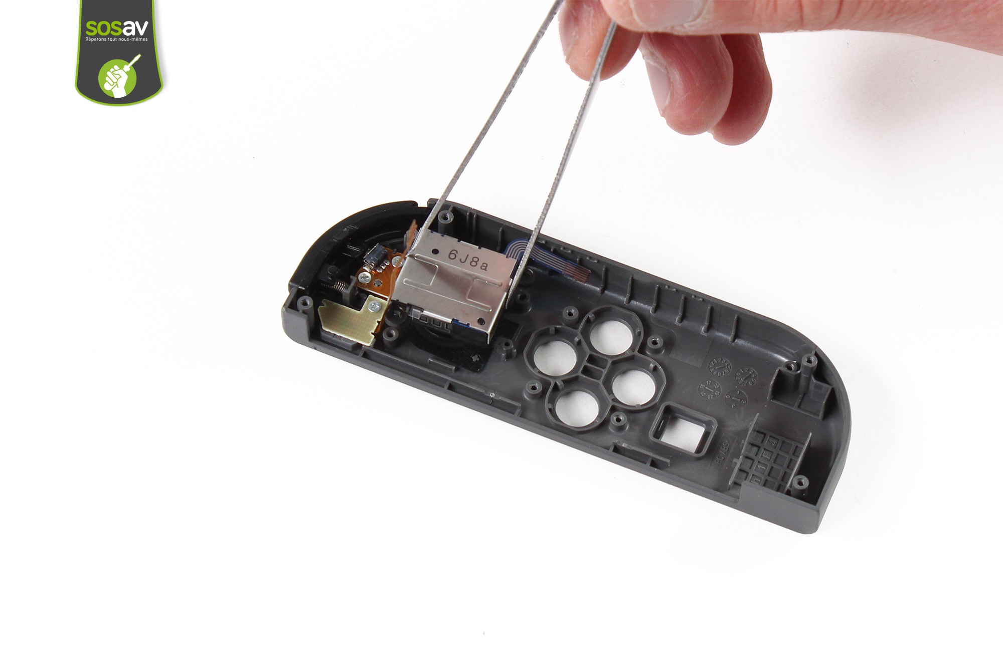

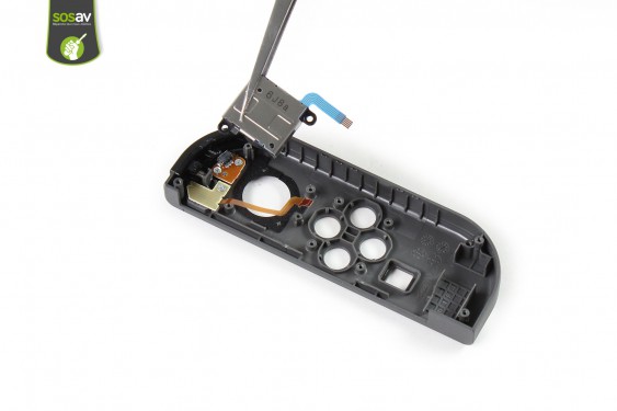

Saisissez ensuite le joystick à l'aide de la pince puis procédez à son retrait.

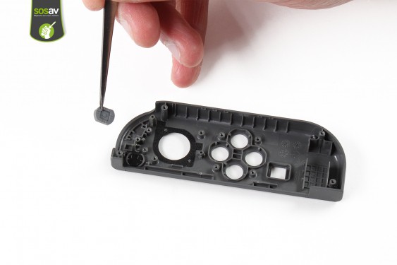

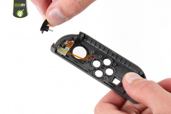

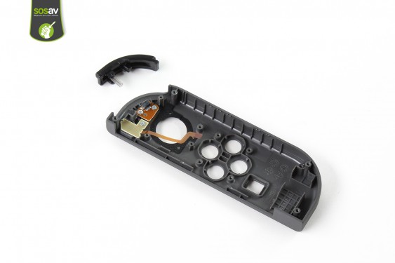

Saisissez ensuite le bouton L plastique puis procédez à son retrait.

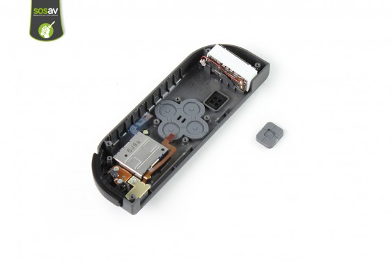

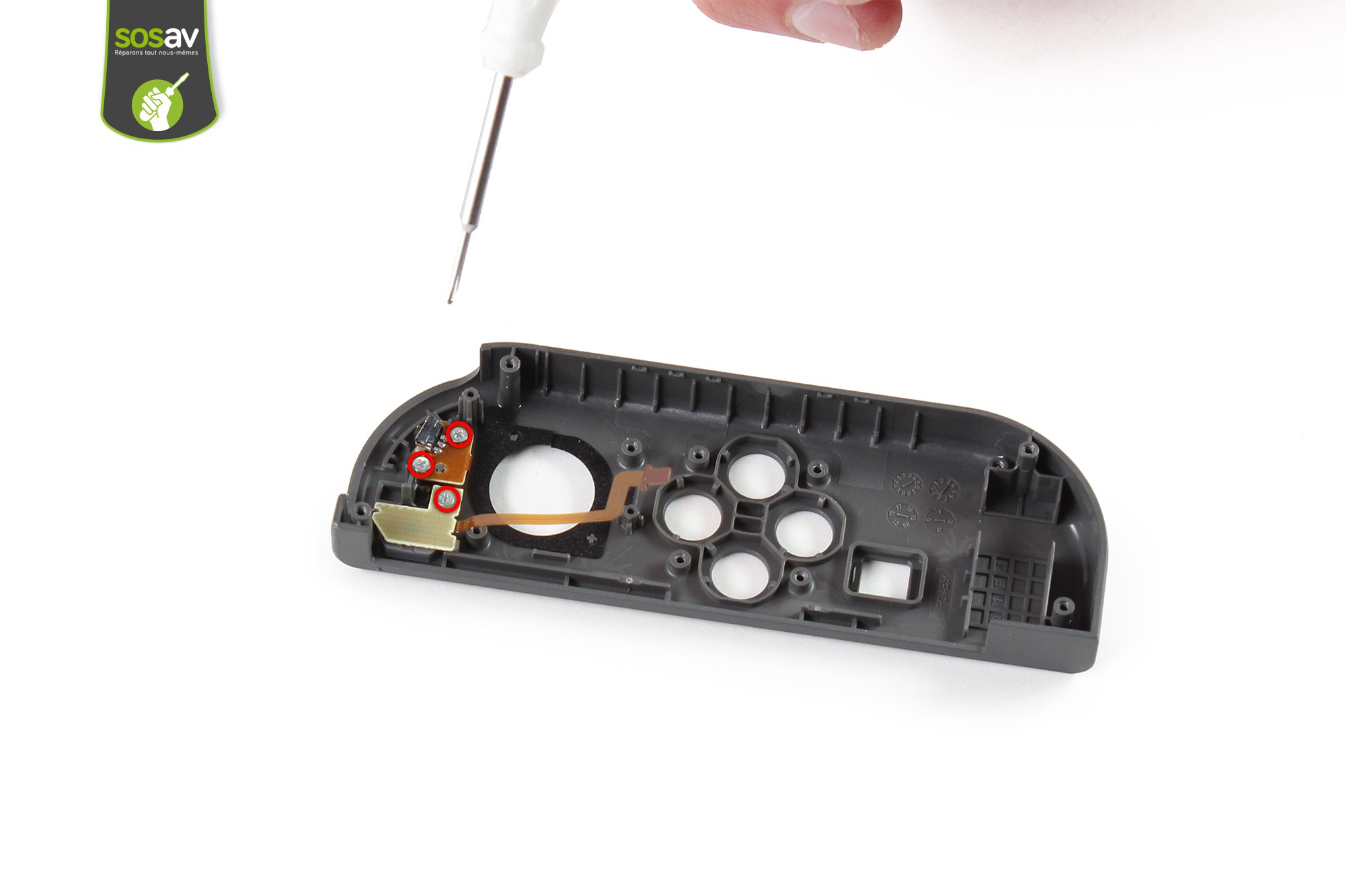

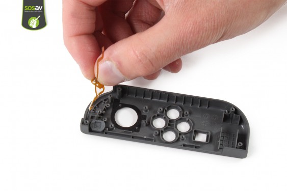

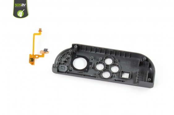

Reprenez le tournevis cruciforme afin de dévisser les trois vis entourées en rouge servant à maintenir la nappe des boutons L et bouton "-".
Saisissez ensuite la nappe des boutons L et "-" puis procédez à son retrait.

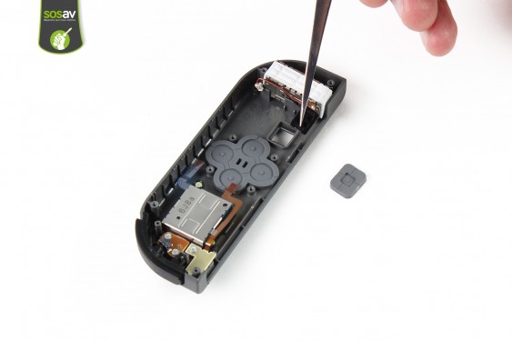

Etape 24

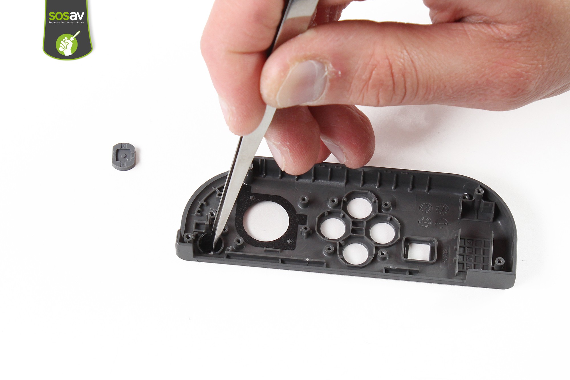

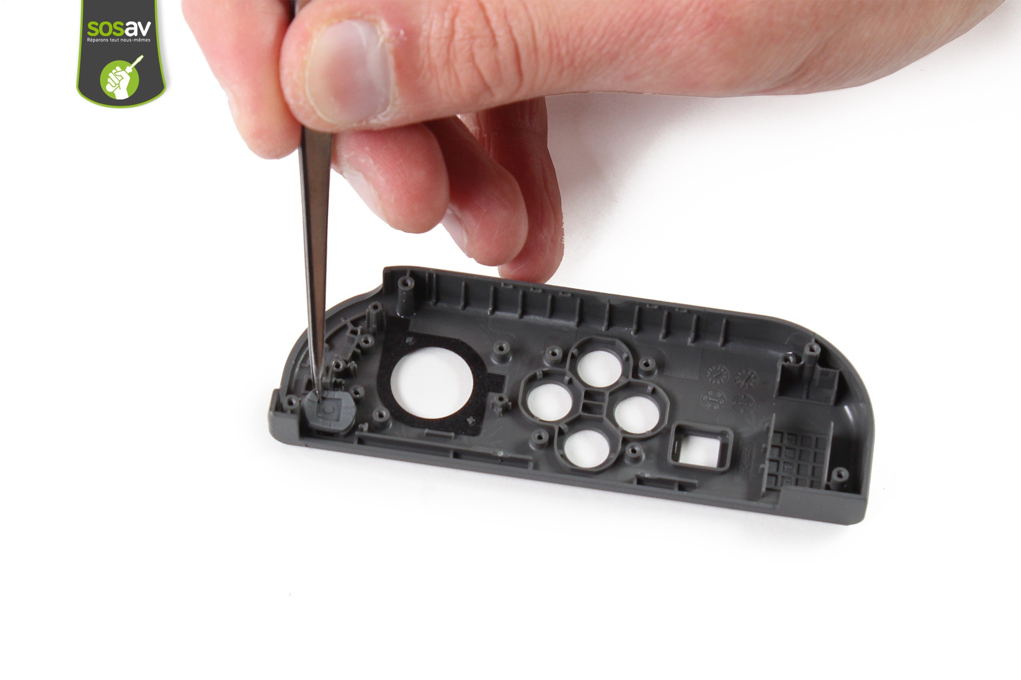

Utilisez la pince pour saisir et retirer le caoutchouc d'appui du bouton "-".Procédez à son retrait.

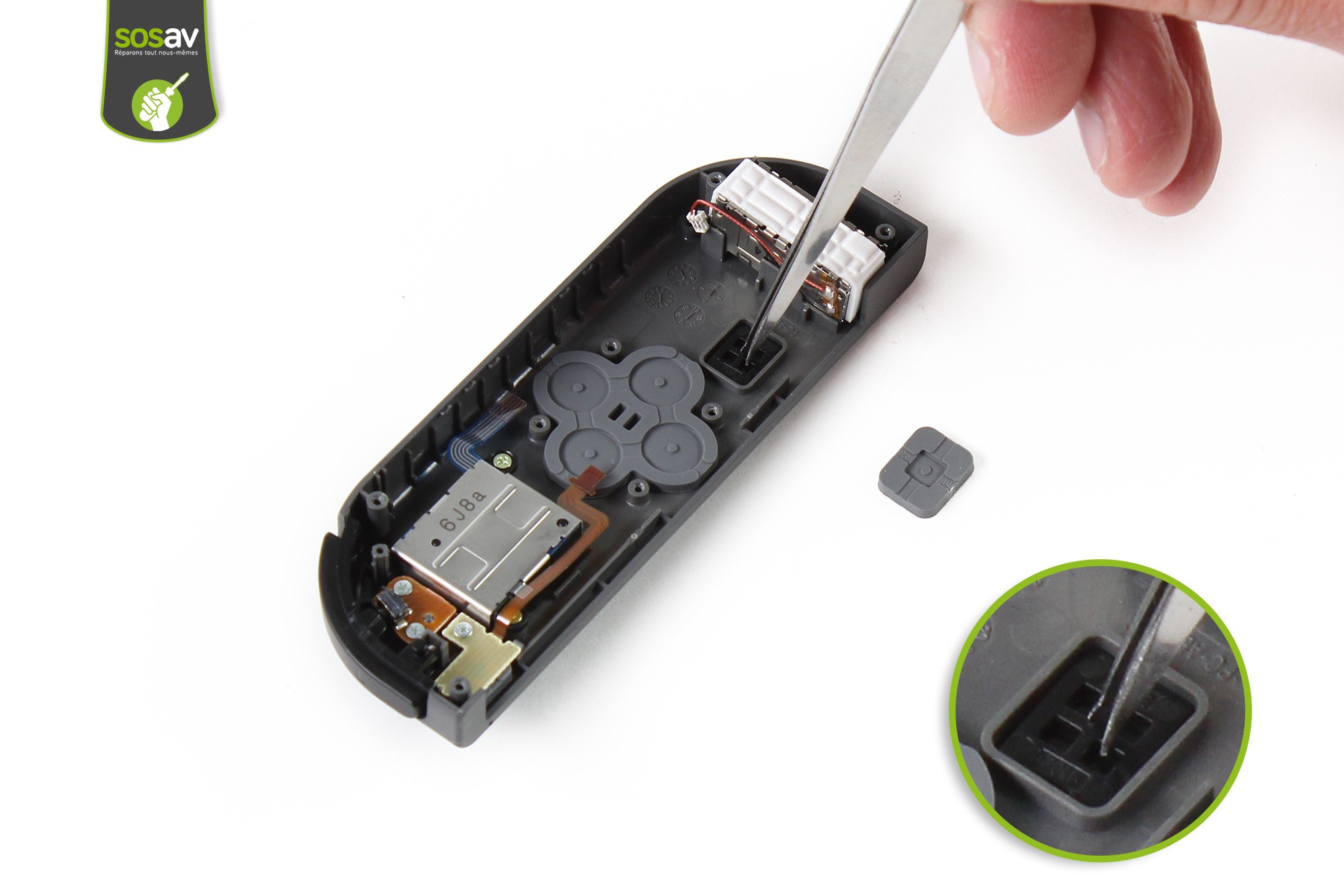

Etape 25

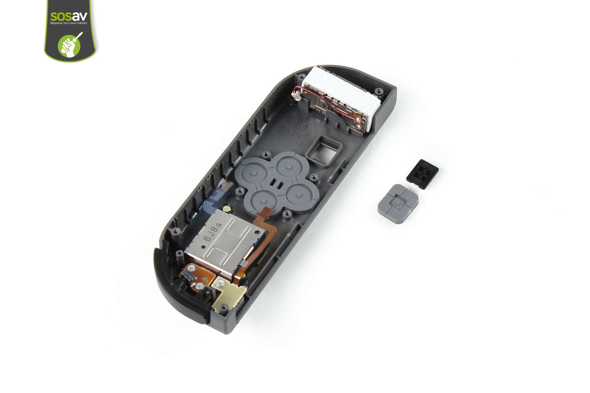

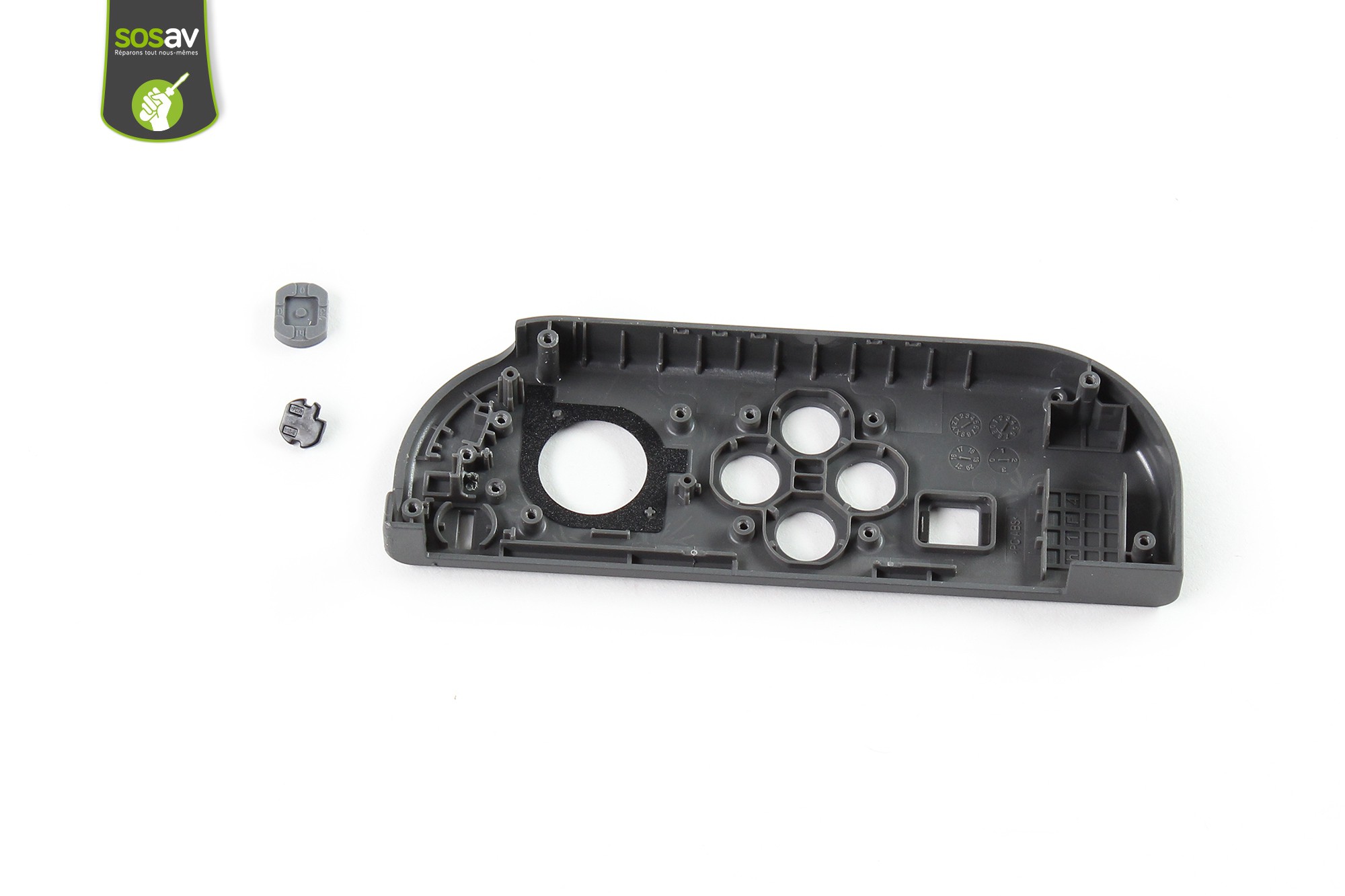

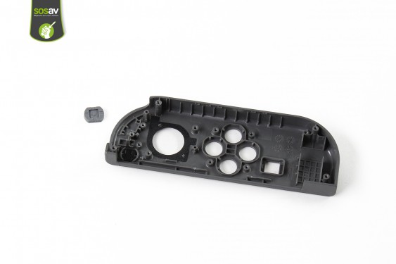

Saisissez ensuite le bouton "-" et procédez à son retrait à l'aide de la pince.

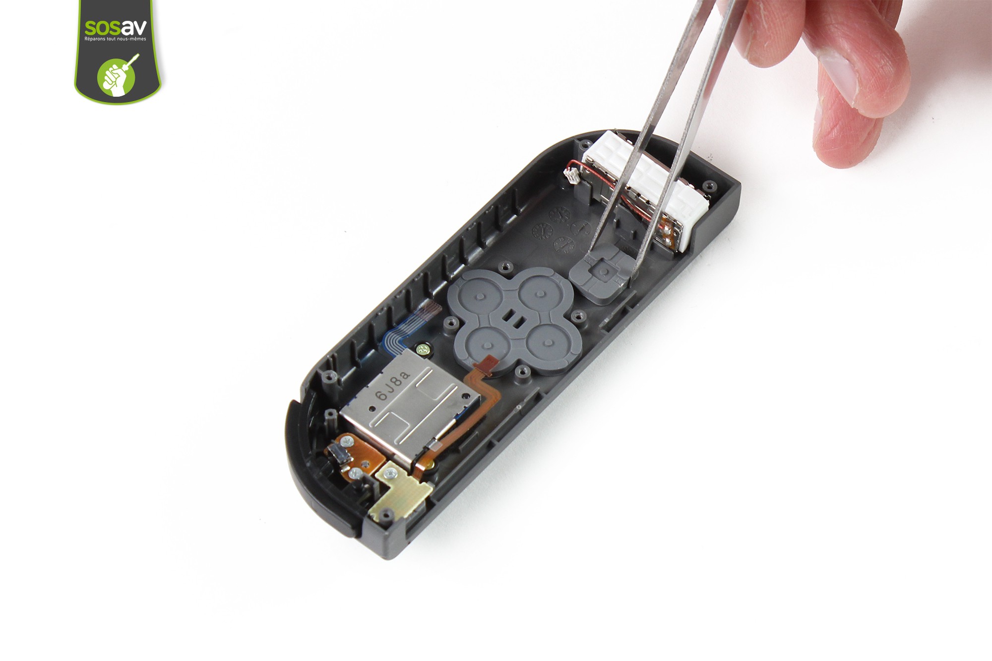

Etape 26

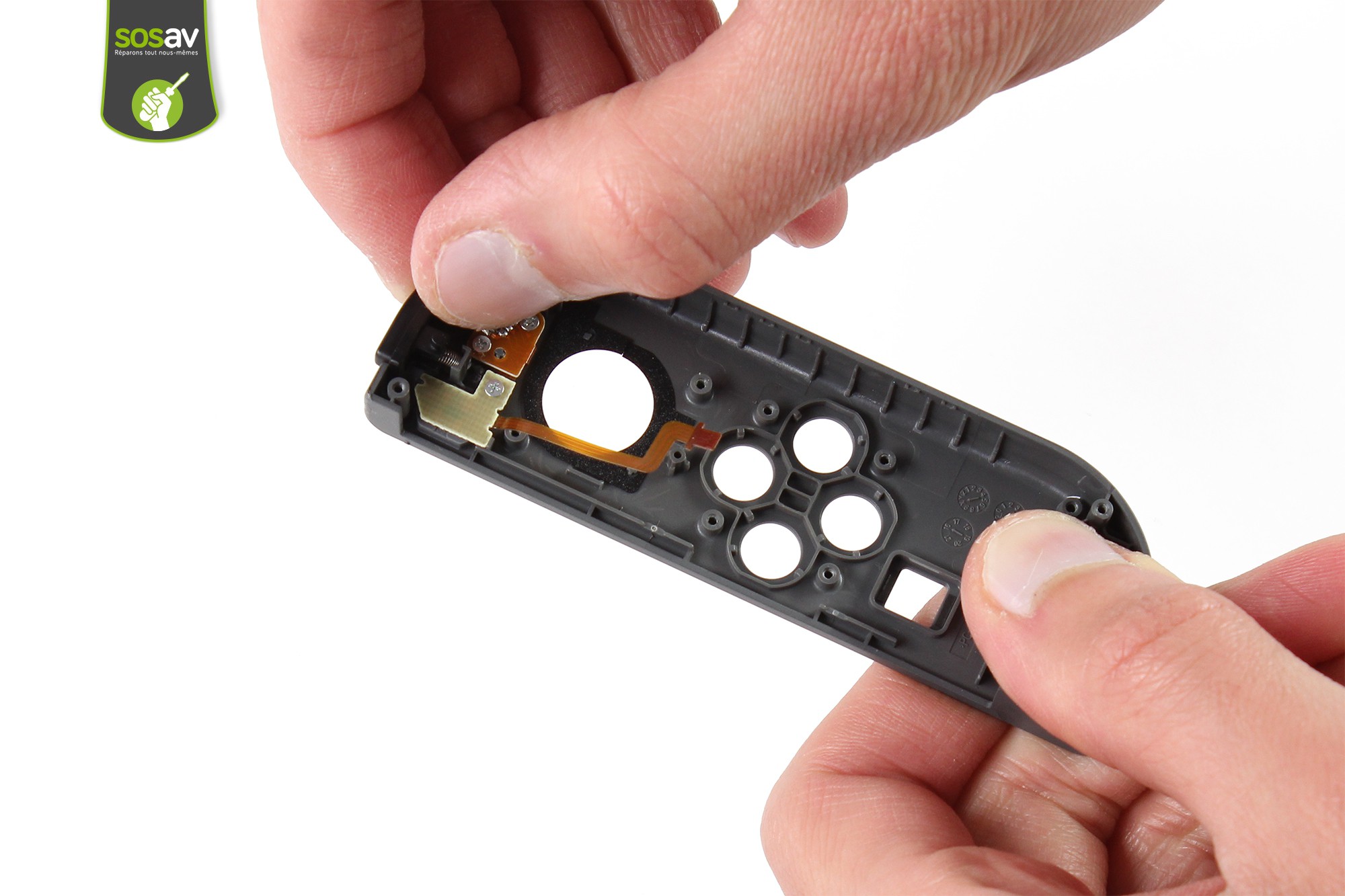

La coque complète de votre Joycon gauche est désormais démontée.Procédez à son remplacement par une coque neuve si nécessaire.
