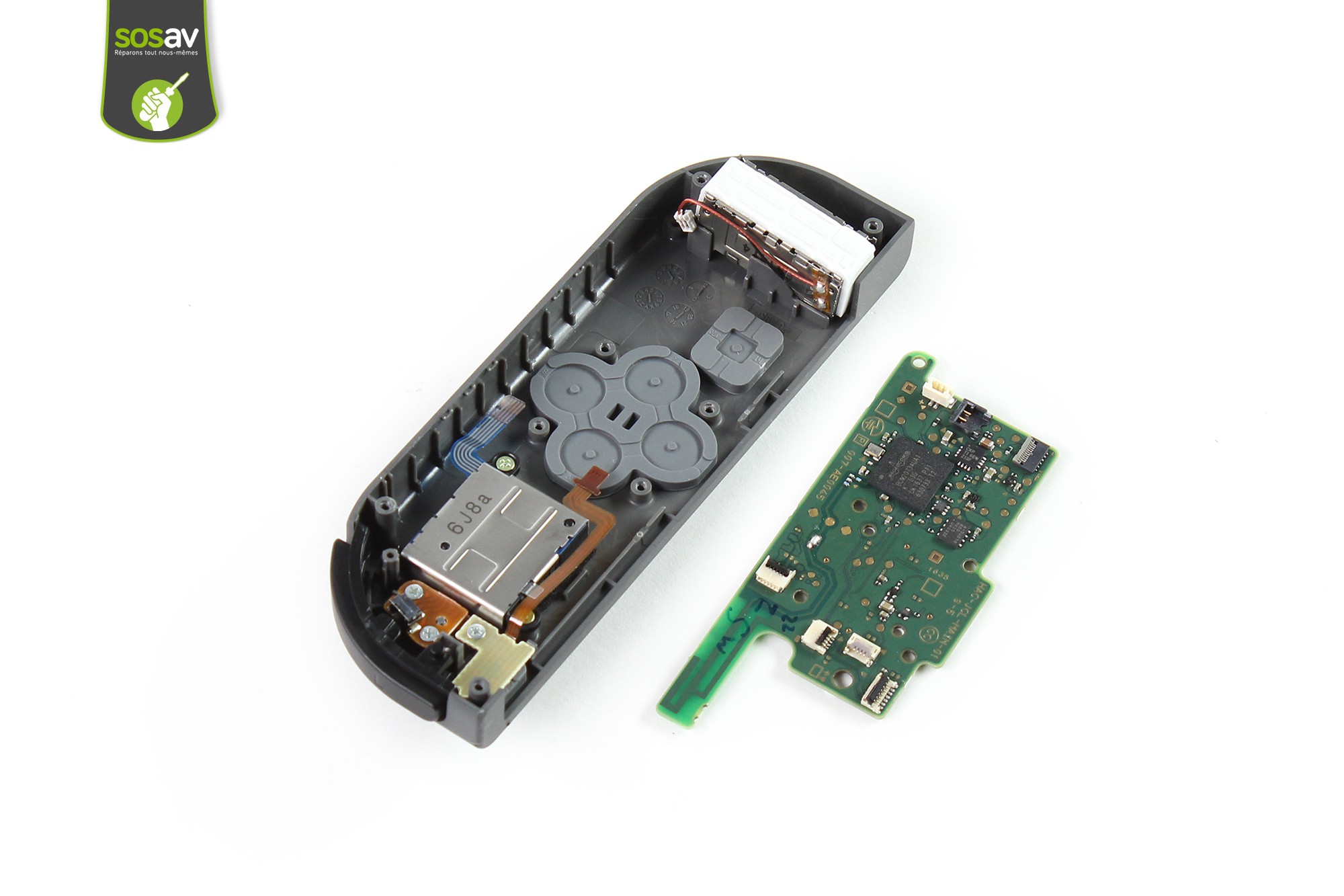

Toujours avec la pointe de la spatule en nylon, déconnectez ensuite le connecteur de la nappe de liaison du joystick analogique.Sortez la nappe de son connecteur à l'aide de la spatule.
Poursuivez en déverrouillant délicatement le connecteur de la nappe de liaison des boutons L et "-"Sortez ensuite la nappe de son connecteur, toujours avec la spatule.

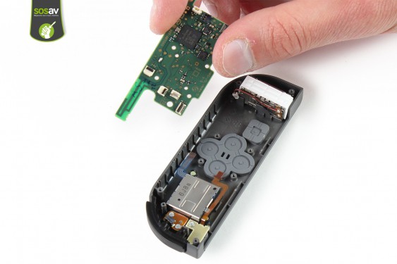

Déclipsez la partie basse de la carte mère à l'aide de la spatule en nylon.Saisissez puis retirez la carte mère.
La carte mère de votre Joycon gauche est désormais démontée.Procédez à son remplacement par une carte mère neuve si nécessaire.
Pour remonter votre Joy-Con Gauche suivez ce guide en sens inverse.
