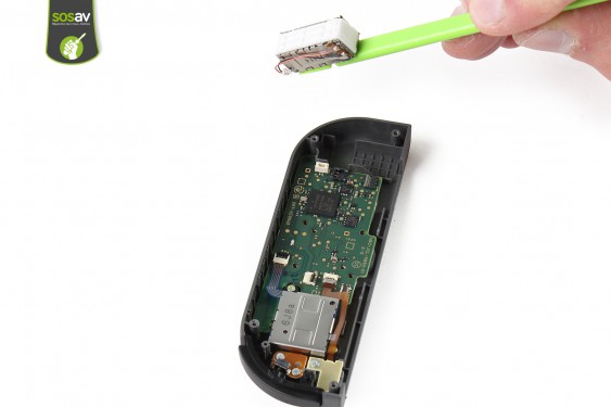

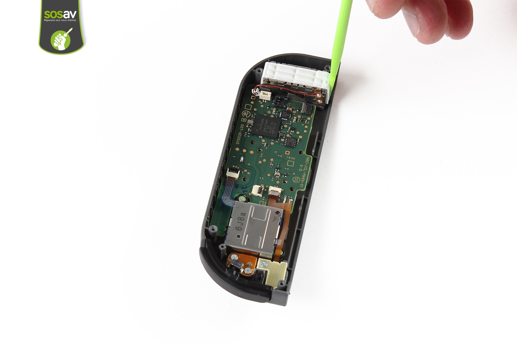

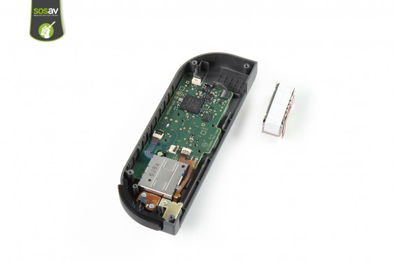

Déconnectez le câble de liaison du vibreur à l'aide de la spatule en nylon.
Soulevez le vibreur grâce à la spatule en nylon.Procédez délicatement à son retrait.Le vibreur de votre Joy-Con gauche est désormais démonté.
