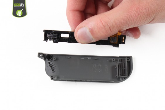

Utilisez la pointe de la spatule pour déconnecter la nappe de liaison droite de la coque arrière.
Faites de même pour la nappe de liaison gauche en la déconnectant également.La coque arrière de votre Joy-Con Gauche est désormais démontée.

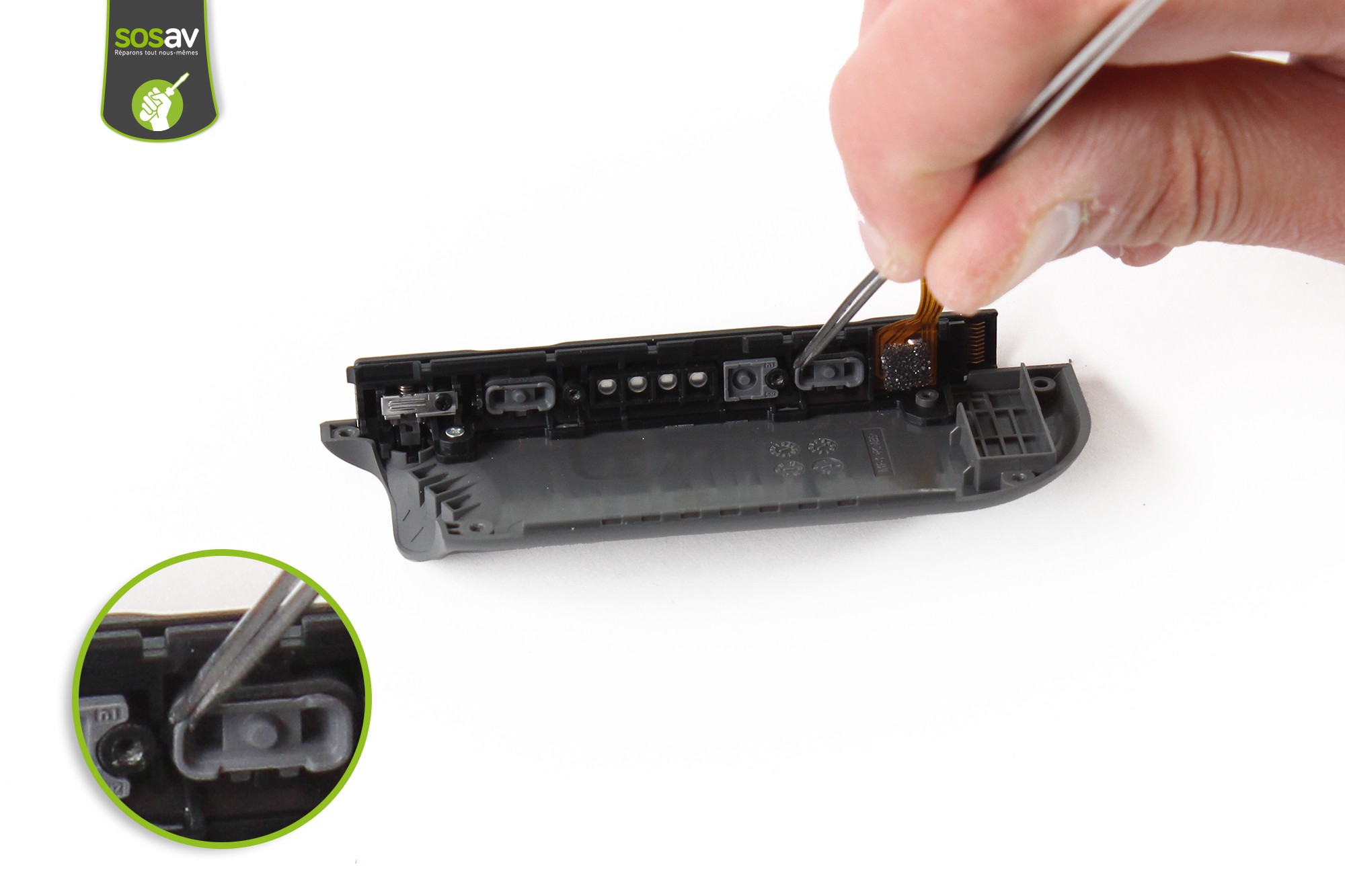

Dévissez les deux vis cruciformes maintenant la nappe SL et SR à l'aide du tournevis cruciforme.
Saisissez puis retirez la nappe grâce à la pince.La nappe SL / SR de votre Joy-Con Gauche est désormais démontée.

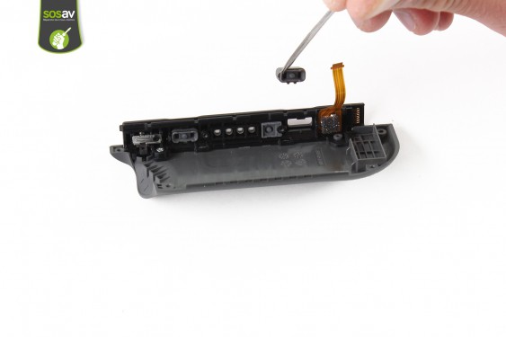

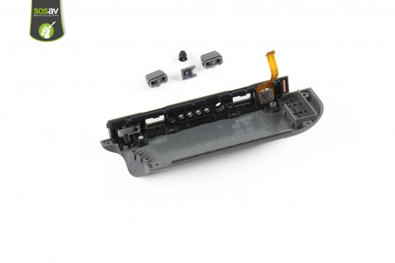

Saisissez le bouton SR à l'aide de la pince puis procédez à son retrait.
Le bouton SR est désormais démonté.Répétez l'opération pour démonter les autres boutons.

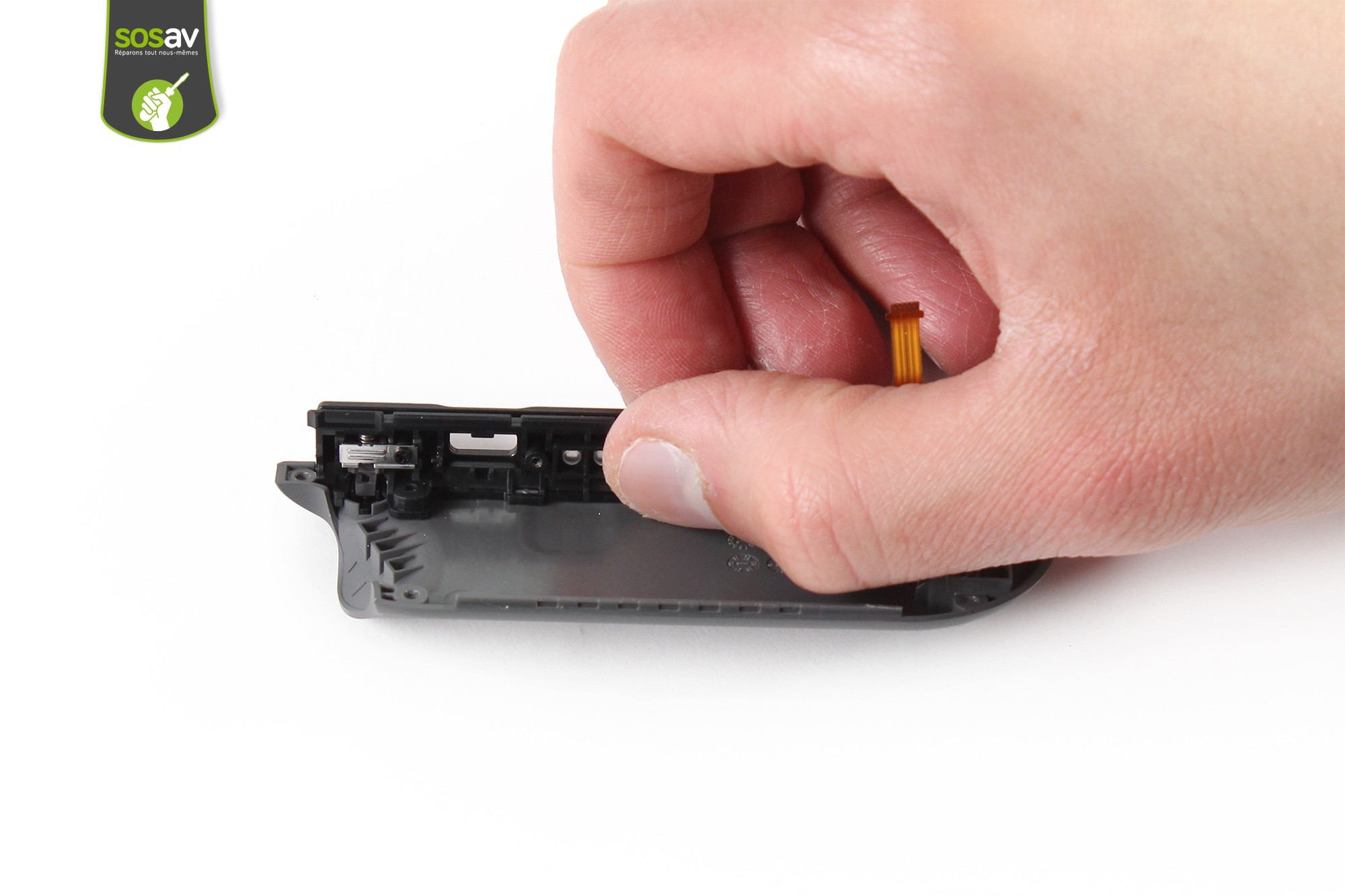

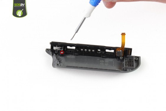

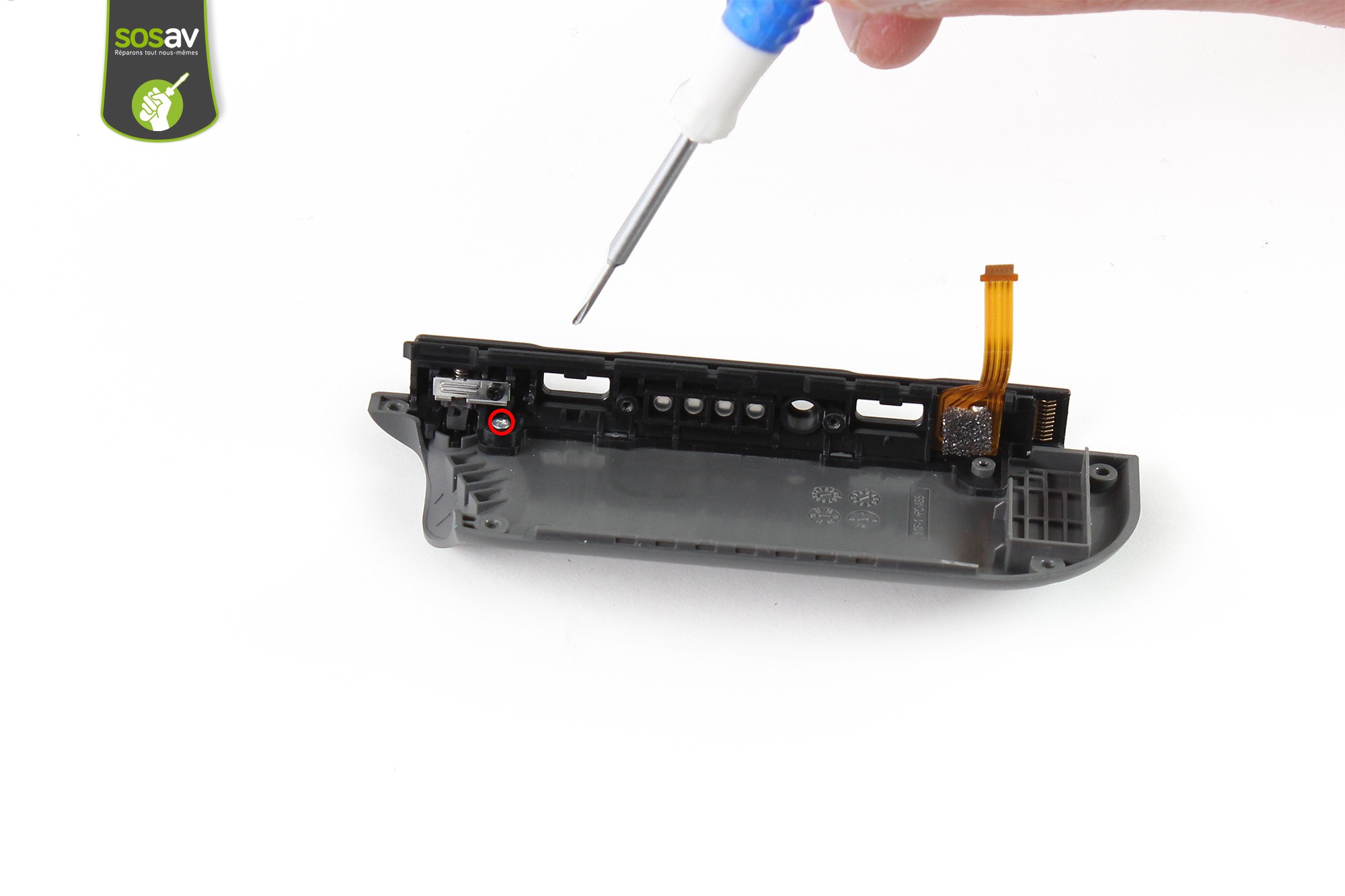

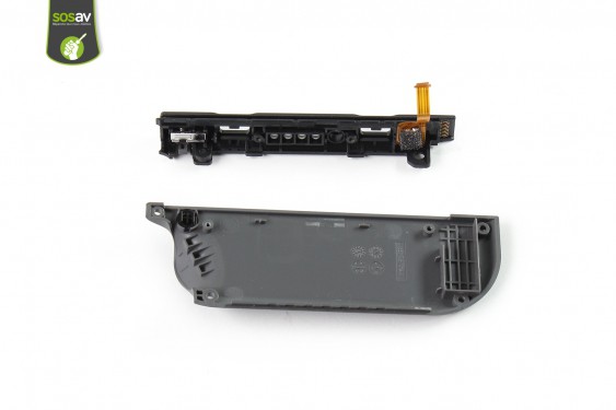

Utilisez le tournevis cruciforme afin de dévisser la vis entourée en rouge.Cette vis sert à maintenir le rail de guidage.
Saisissez le rail de guidage puis procédez à son retrait.Le rail de guidage de votre Joy-Con gauche est désormais démonté.

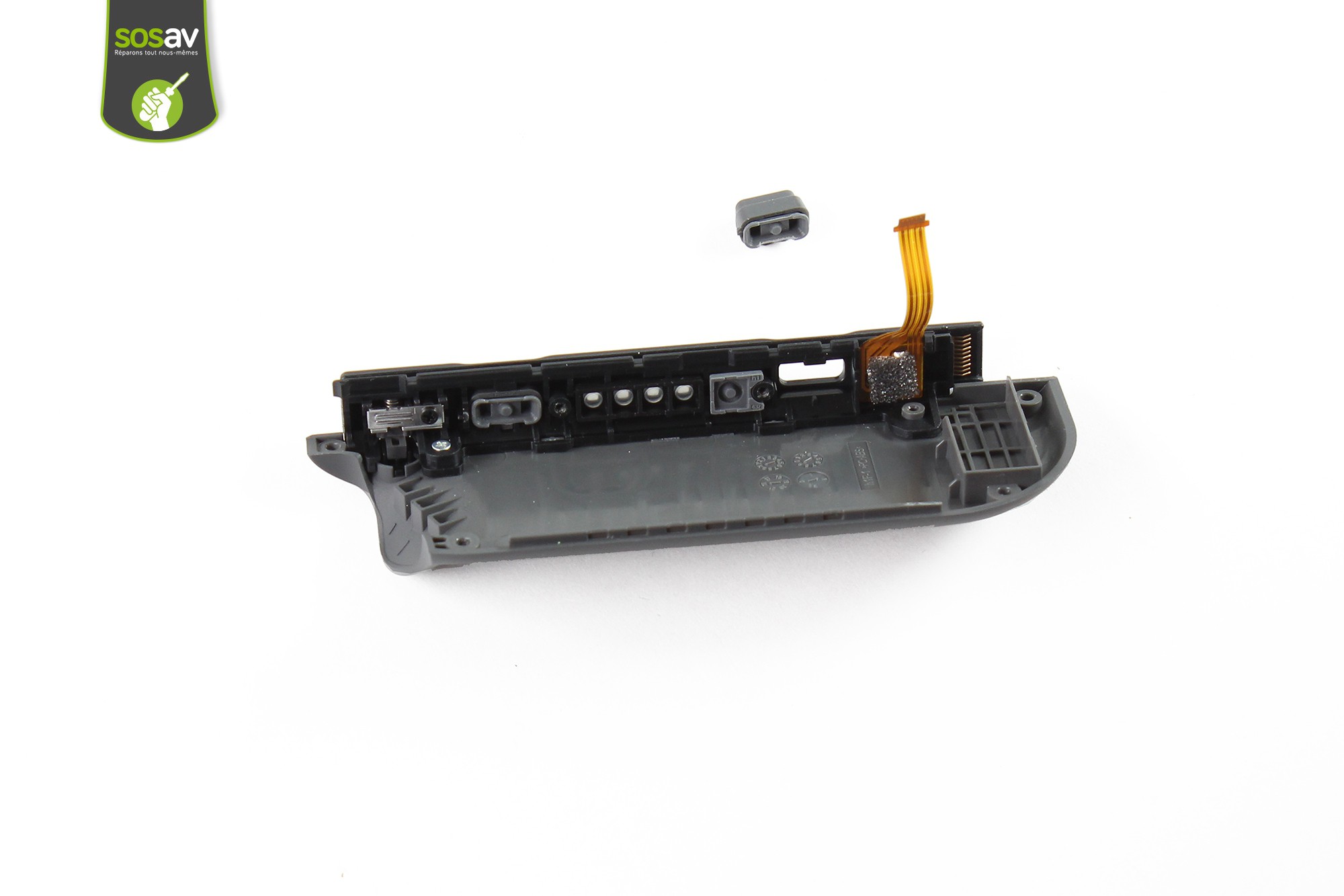

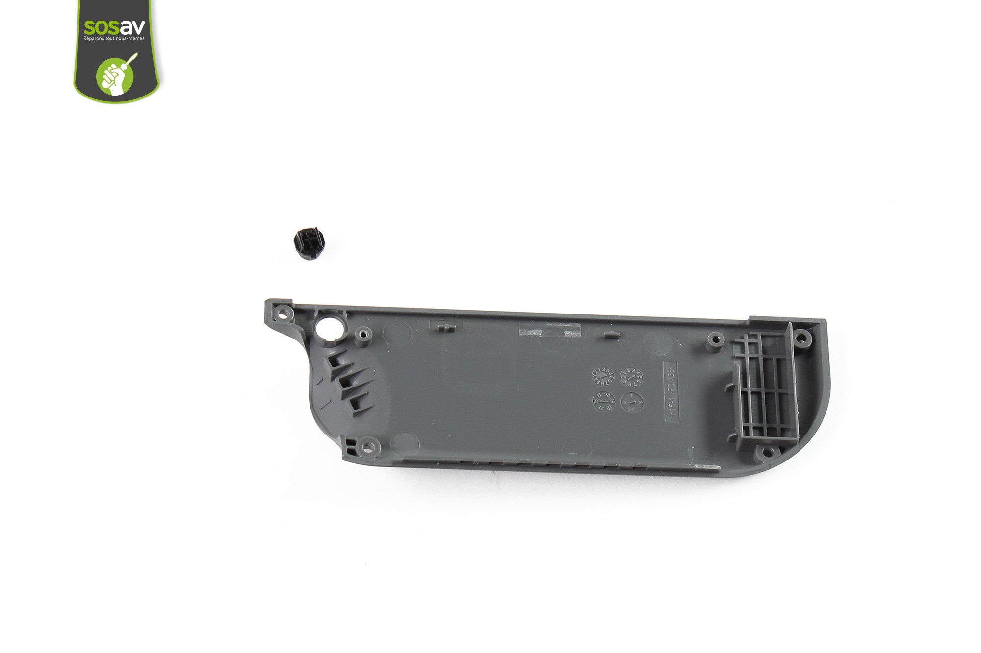

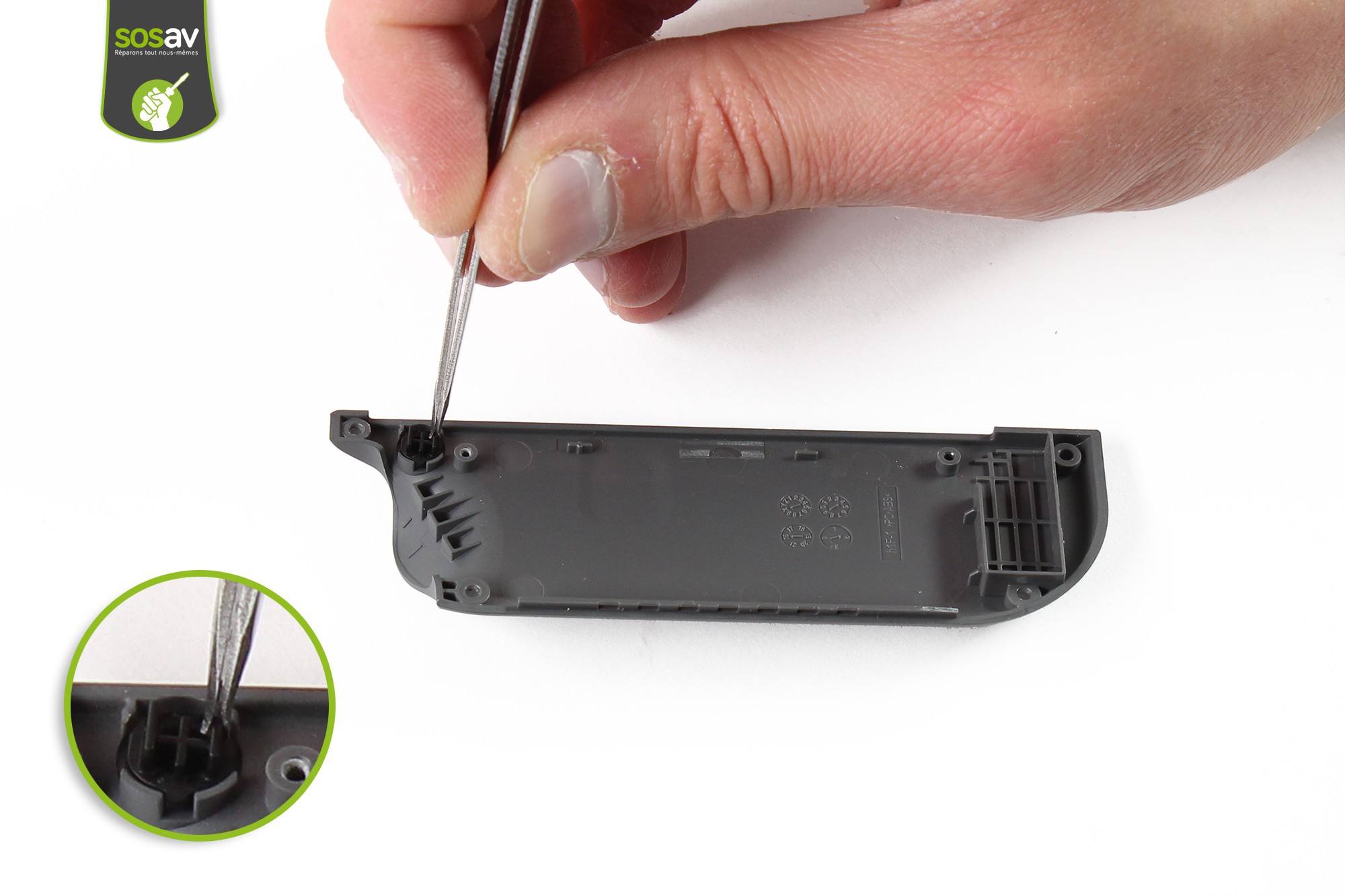

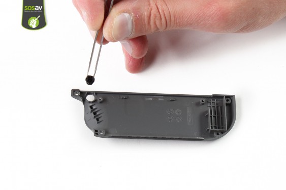

Saisissez le bouton d'éjection à l'aide de la pince puis procédez à son retrait.
Le bouton d'ejection de votre Joycon gauche est désormais démonté.Procédez à son remplacement par un bouton neuf si cela est nécessaire.
